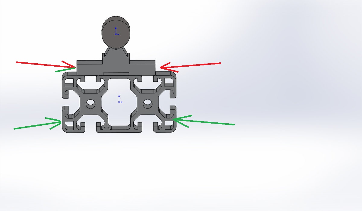

подскажите как сделать сопряжение профиля и направляющей чтоб центра совпали, вроде уроки смотрел,я щас не могу разобраться

Попробуй так

не встает по центру :thinking:

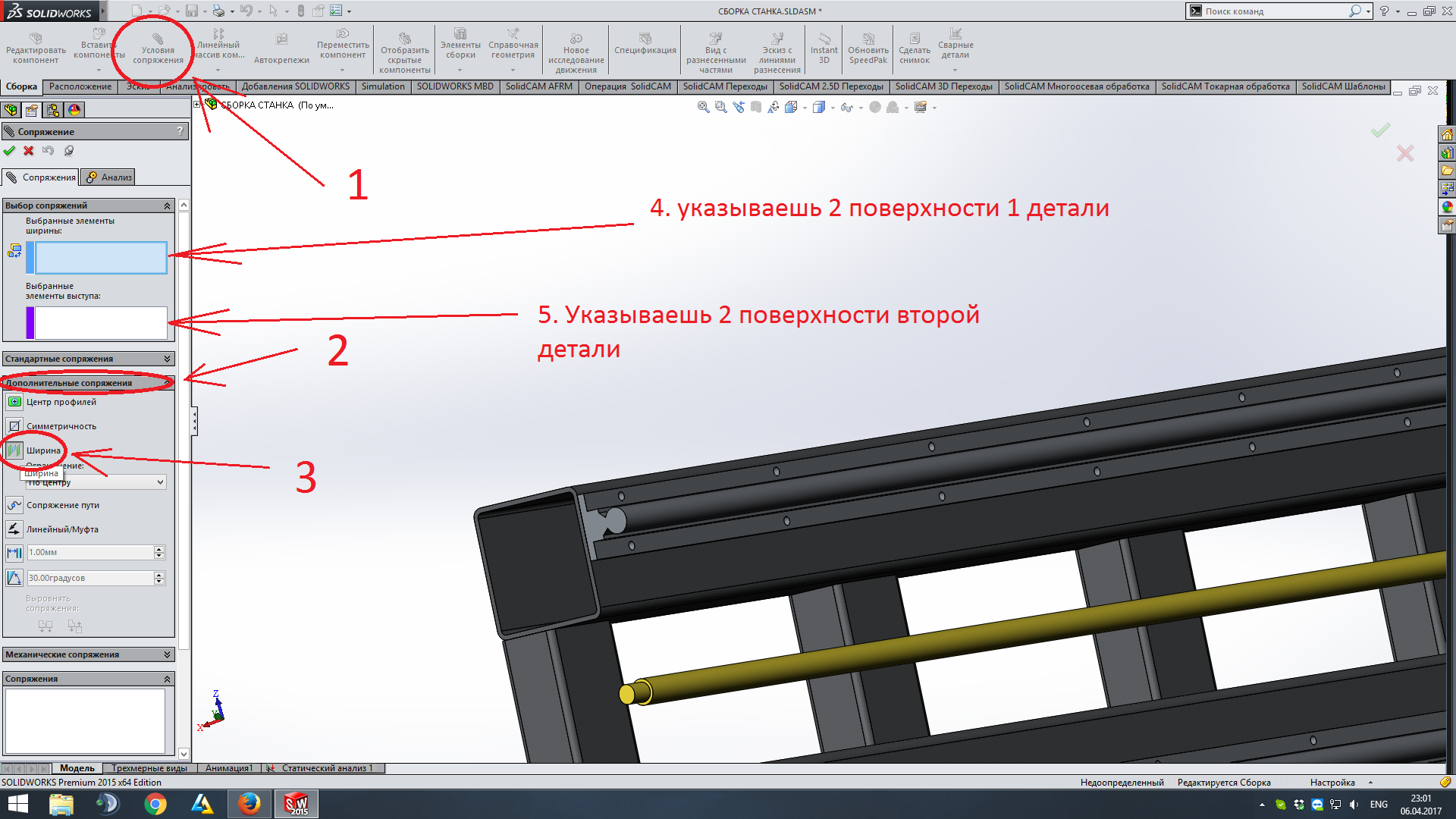

Что то не так указываешь. покажи как делаешь. Красные плоскости укажи в первую ячейку а зеленые во вторую.

Спасибо большое!
