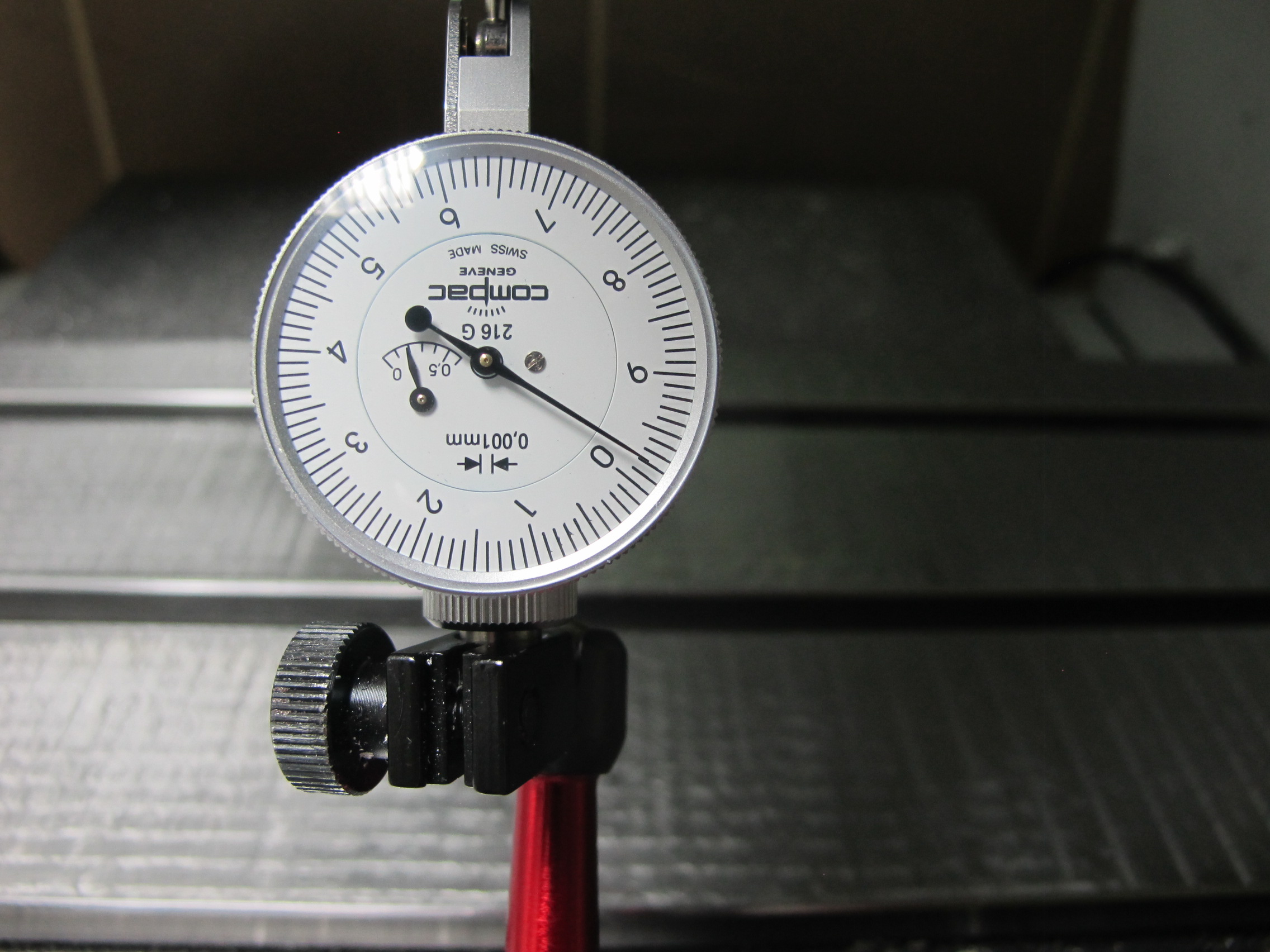

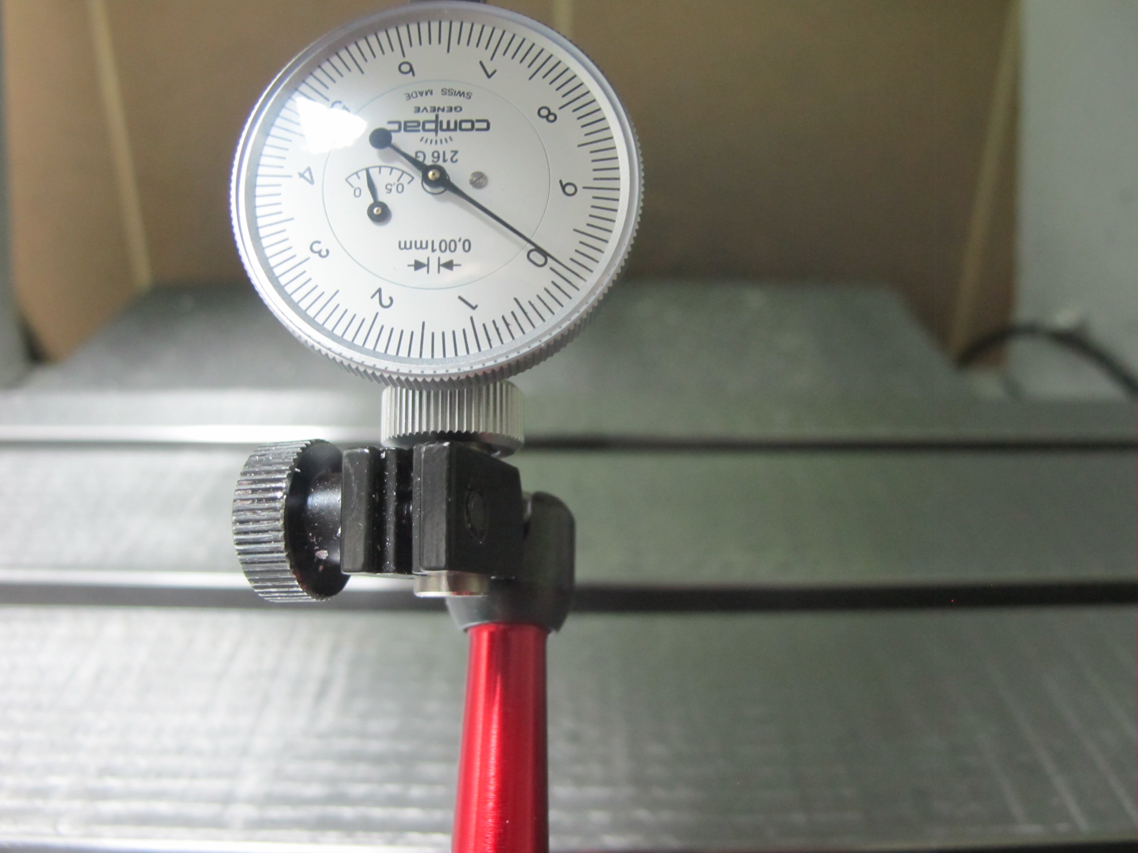

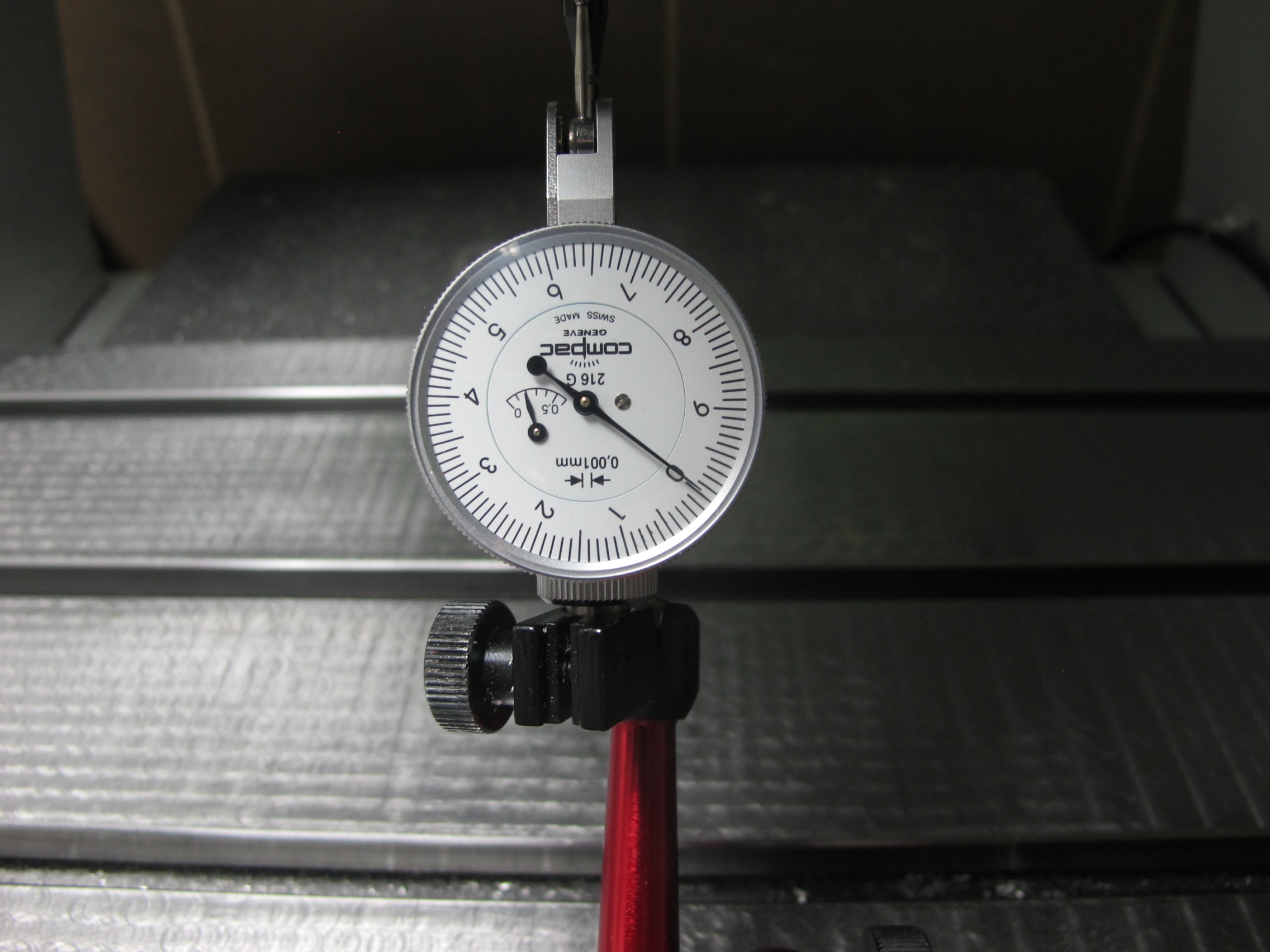

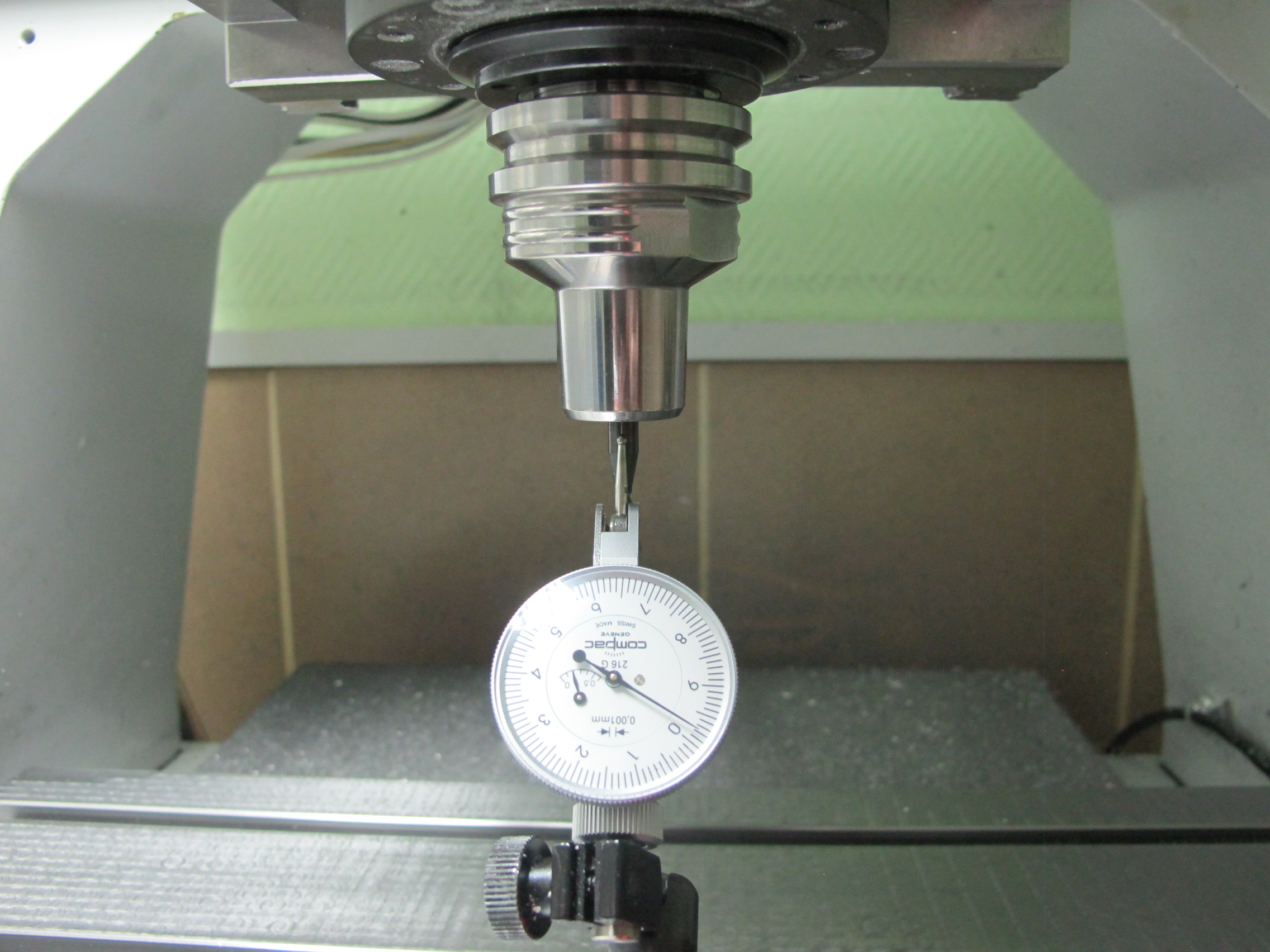

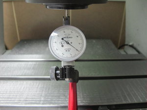

Померил биение на фрезе по просьбе товарища, заодно посмотрел на конусе шпинделя
Картина такая, на шпинделе на удивление практически 1 микрон гуляет :good:
на фрезах, вылет 65-80 мм от конуса шпинделя, на гидропатроне биение 3 микрона, на Ер 10-15 микрон
гидропатрон (5066 просмотров) <a class='original' href='./download/file.php?id=38106&mode=view' target=_blank>Загрузить оригинал (641.98 КБ)</a>
гидропатрон
IMG_0011[1].JPG (5066 просмотров) <a class='original' href='./download/file.php?id=38107&mode=view' target=_blank>Загрузить оригинал (688.69 КБ)</a>
IMG_0012[1].JPG (5066 просмотров) <a class='original' href='./download/file.php?id=38108&mode=view' target=_blank>Загрузить оригинал (765.37 КБ)</a>
шпиндель (5066 просмотров) <a class='original' href='./download/file.php?id=38109&mode=view' target=_blank>Загрузить оригинал (698.31 КБ)</a>
шпиндель
он же (5066 просмотров) <a class='original' href='./download/file.php?id=38110&mode=view' target=_blank>Загрузить оригинал (642.71 КБ)</a>
он же

nik1 писал(а):, на гидропатроне биение 3 микрона, на Ер 10-15 микрон
Как кстати гидропатрон в работе? Имеет смысл на станочках такого класса? И какой брали если не секрет?
Малость поменьше вибраций с ним, чутка поточнее
Этот тайваньский, вышел чуть больше 300 бак
Фирменный конечно подороже
На чипмейкере писали , что гидропатроны приличные только фирменные
По новому курсу уже наверное не стал бы брать

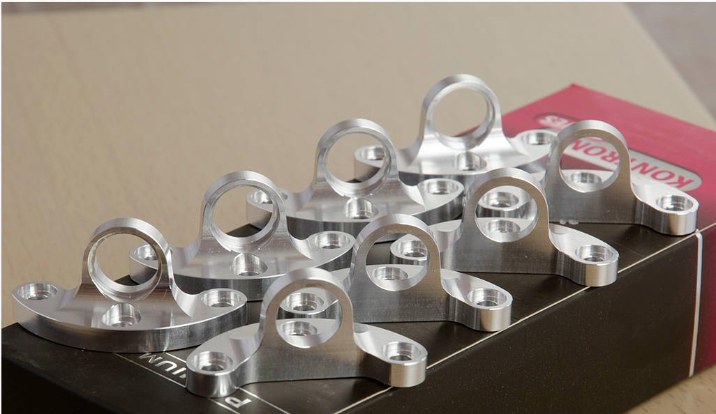

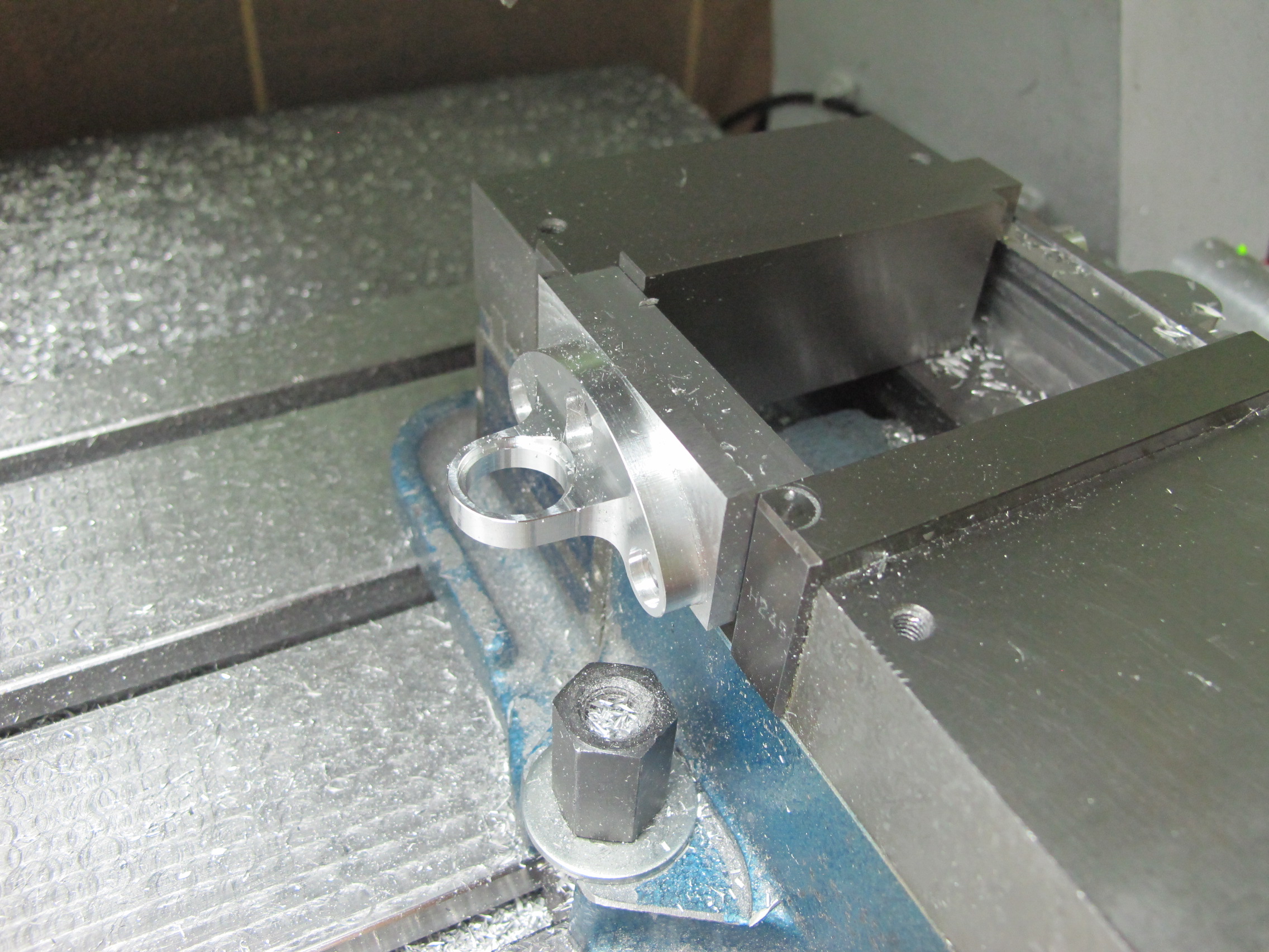

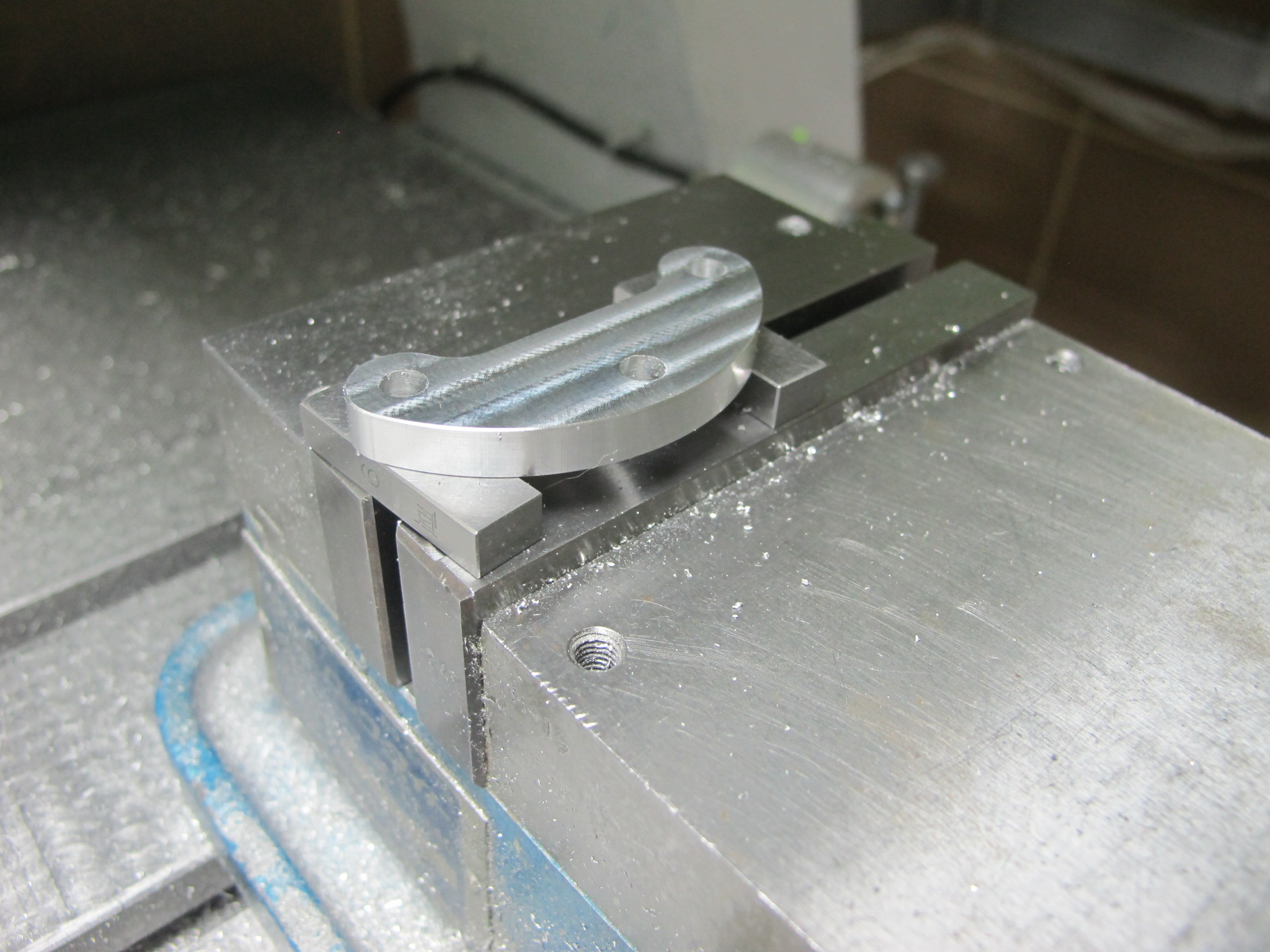

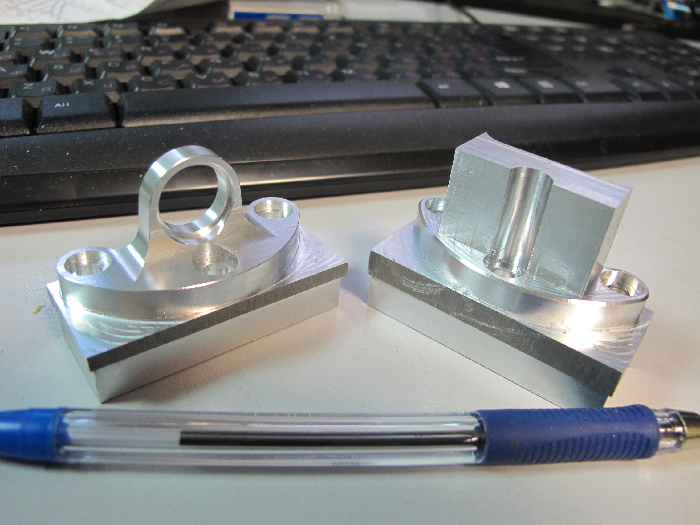

Делал такие детальки, с виду не особо сложные , но провозился :)
пришлось делать блоки и после уже делать детальки, иначе ни как не мог обеспечить перепендикулярность основания к отверстию под подшипник

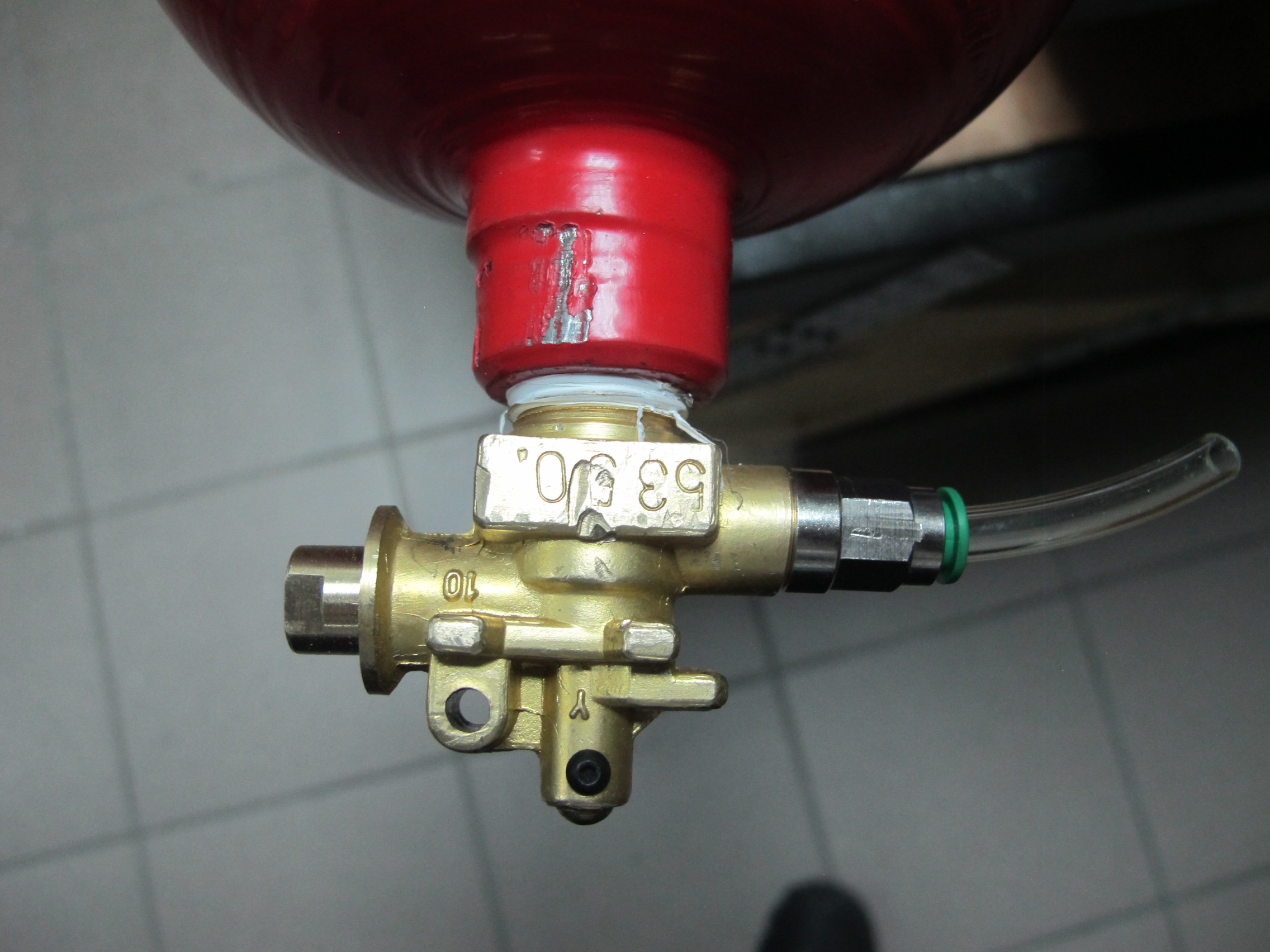

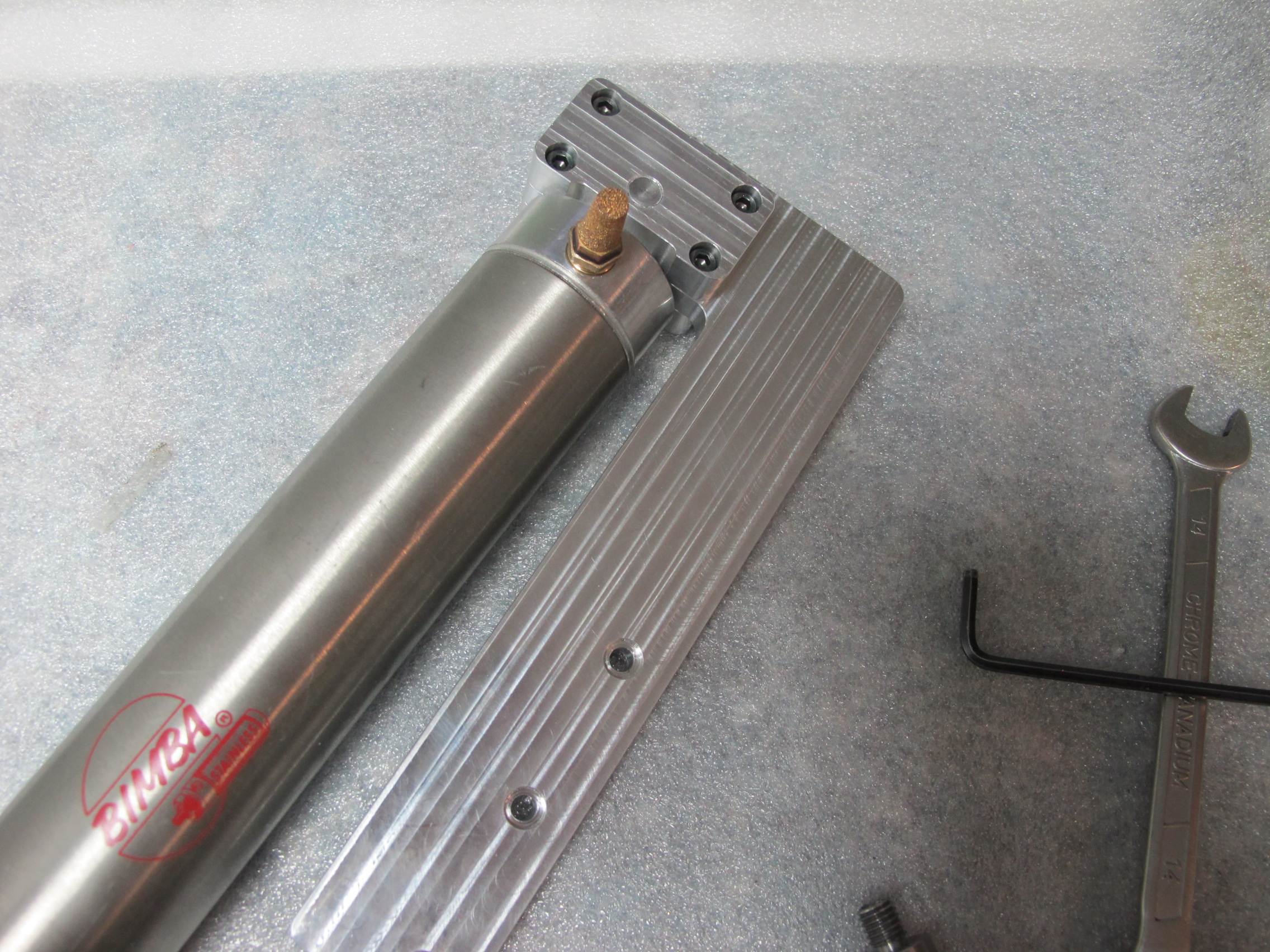

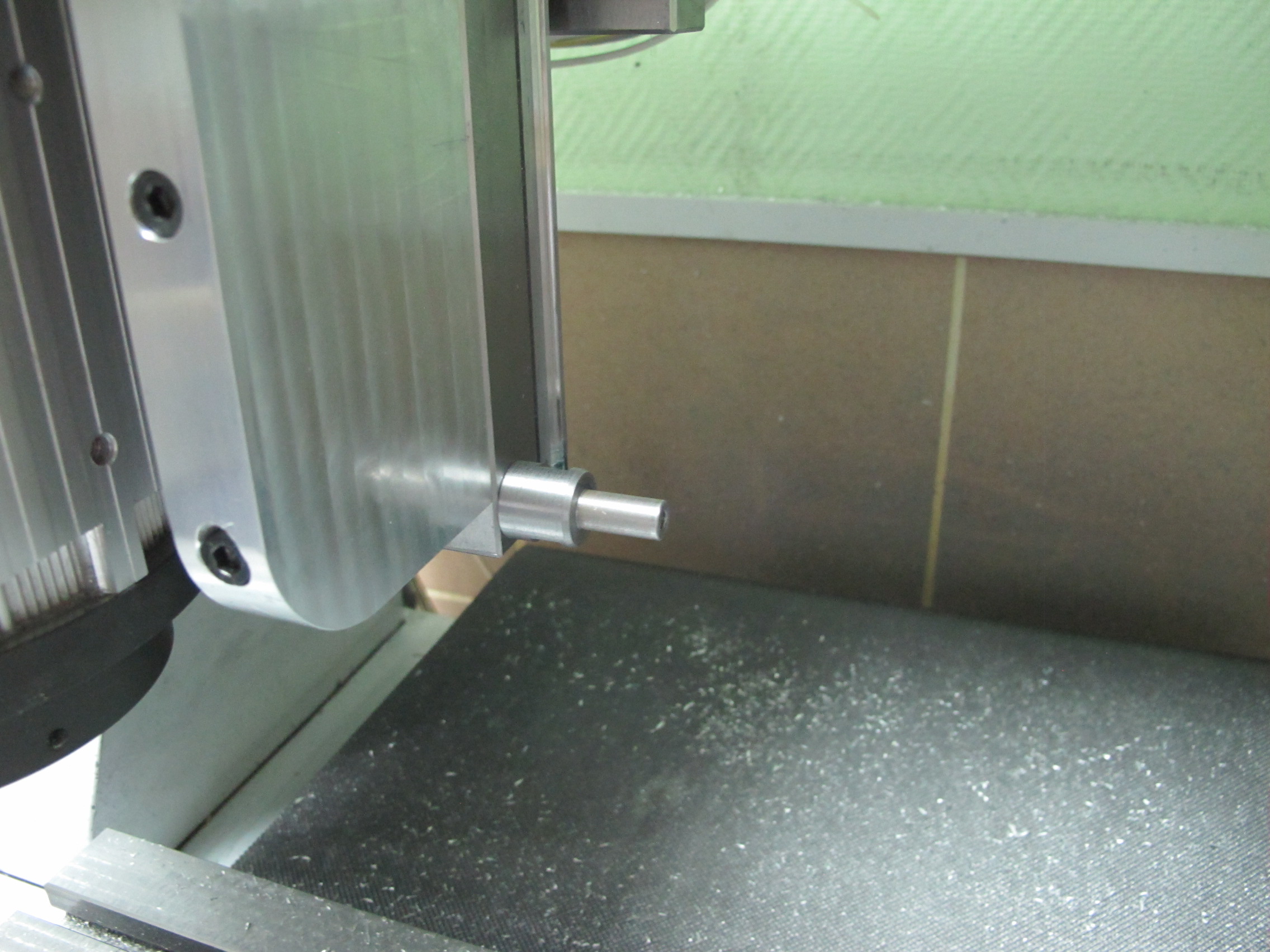

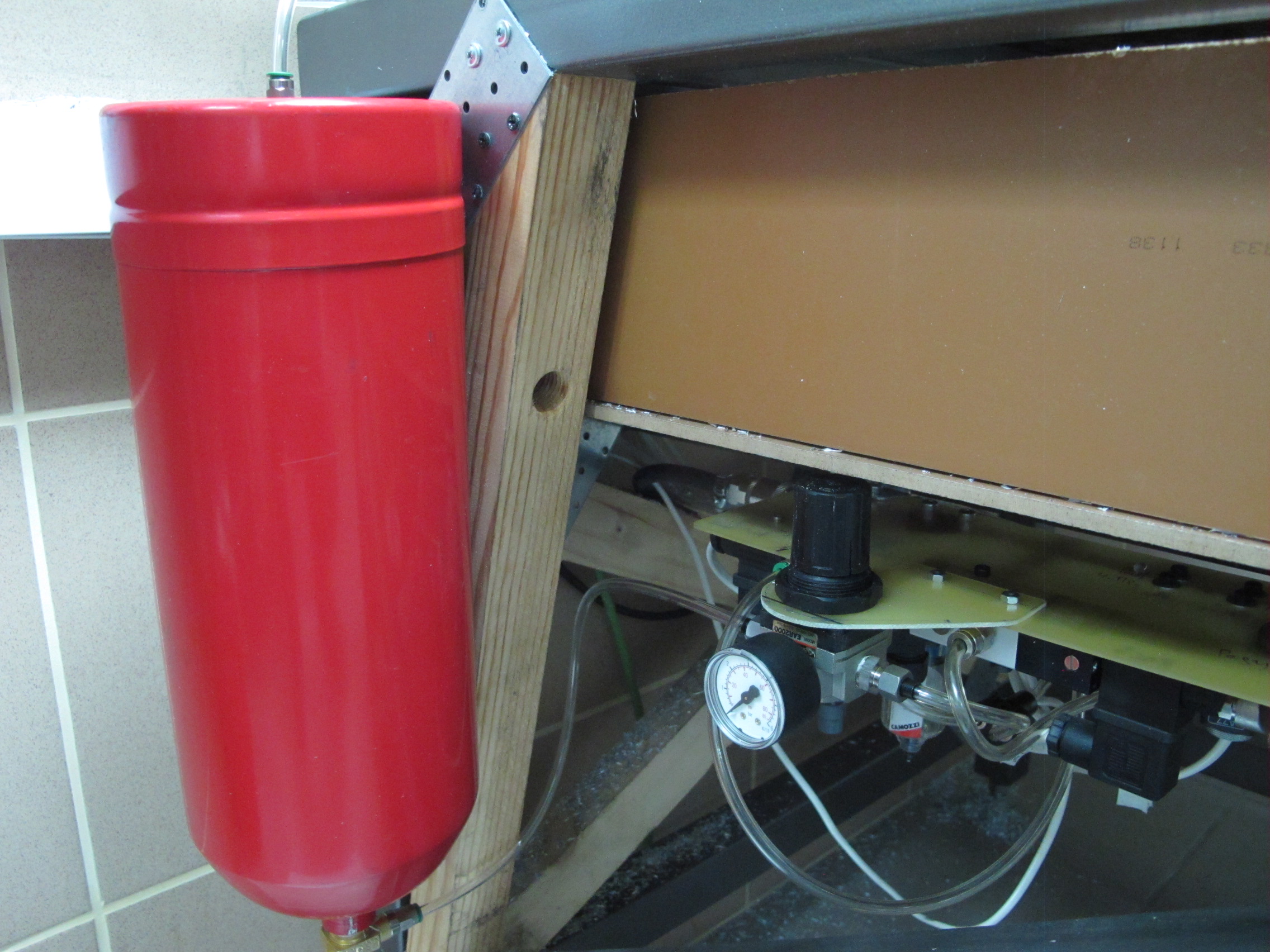

Наконец то попробовал пневмоподдержку Зет
Фотки чуть позже закину, надо чутка причесать
В общем система работает это точно :)
Теперь погоняю так , посмотрю на поверхность при торцевании
Рессивер 3 литровый от огнетушителя, чутка маловат
Перепад давления между верхом и низом 0.4 бара, это около 7-8 кило
В общем давит 54 и 61 кило на полных ходах
Работает вобще не слышно, максимум разгонял 6 метров
Пока очень доволен :ura:
фотки процесса :)

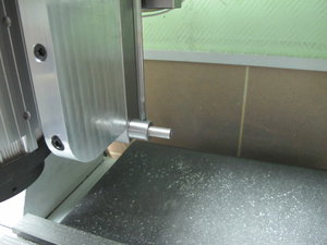

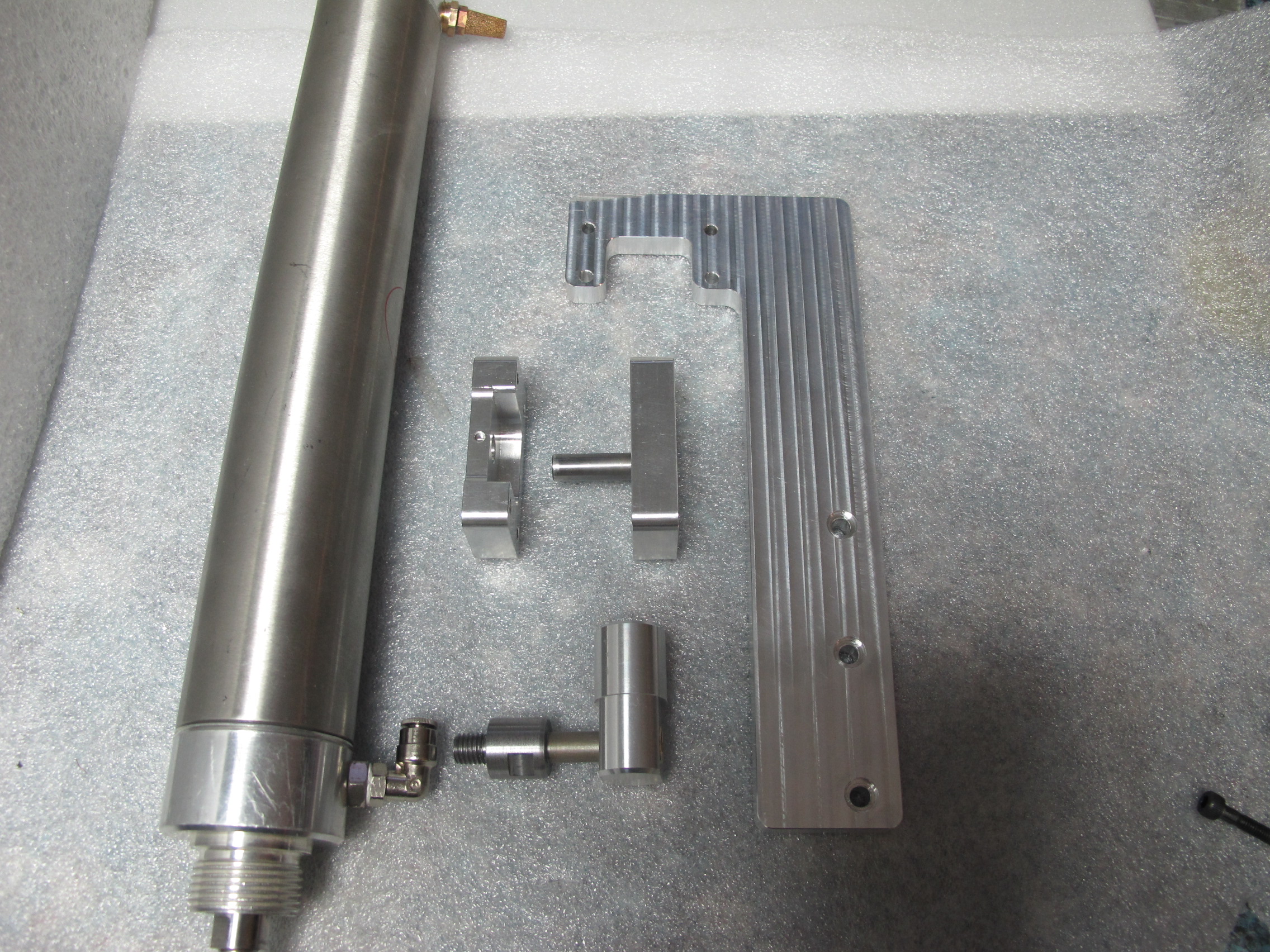

сперва сделал все детали , делал так что бы было легко монтировать и быстро снимать при необходимости
как по мне , то вышло очень даже неплохо :)
ИзображениеDSC_3499 by GTimofey, on Flickr
Осталось купить или сделать обратный клапан, что бы блокировать воздух при отключении шланга с компрессора
Ну и можно добавить краник, что бы отключать рессивер если надо будет снять цилиндр
набор для установки (4599 просмотров) <a class='original' href='./download/file.php?id=39204&mode=view' target=_blank>Загрузить оригинал (1.34 МБ)</a>
набор для установки
сборка (4599 просмотров) <a class='original' href='./download/file.php?id=39205&mode=view' target=_blank>Загрузить оригинал (1.18 МБ)</a>
сборка
IMG_0033[1].JPG (4599 просмотров) <a class='original' href='./download/file.php?id=39206&mode=view' target=_blank>Загрузить оригинал (786.85 КБ)</a>
клапан от огнетушителя, слегка переделан (4599 просмотров) <a class='original' href='./download/file.php?id=39208&mode=view' target=_blank>Загрузить оригинал (702.32 КБ)</a>
редуктор (4599 просмотров) <a class='original' href='./download/file.php?id=39209&mode=view' target=_blank>Загрузить оригинал (885.89 КБ)</a>
редуктор
а что дает пневмоподдержка?
master_70
Сообщения: 1922
Репутация: 317
Откуда: Московская_обл
Сообщение master_70 »
красная штука - это что такое?? фильтр?
http://www.zavetrom.ru
Askov
Сообщения: 1098
Репутация: 732
Сообщение Askov »
master_70 писал(а):красная штука - это что такое?? фильтр?
Ресивер для воздуха.
frezeryga писал(а):а что дает пневмоподдержка?
Много чего :) основное это снижение веса, по подсчетам вес около 65-70кг
Меньше вес, значит меньше подвижная масса и энерция, на 3д полегче будет
Да и на швп и опорный подшипник снижена односторонняя нагрузка
Ремешок практически перестал подзуживать, наверное можно чутка добавить гейнов на серве
nik1 писал(а):Меньше вес, значит меньше подвижная масса и энерция
Вот насчет массы и инерции - физика не согласна :)
Никуда они не денутся, даже если полностью скомпенсировать вес.
nik1 писал(а):Да и на швп и опорный подшипник снижена односторонняя нагрузка
Это да. И будет меньше статическая нагрузка на серву, соответственно уменьшится потребление и нагрев.
Согласен, масса осталась :) подтупил
Но в любом случае так лучше разгоняется и тормозит, видимо чутка не хватало серве по моменту
john1987887
Сообщения: 3063
Репутация: 1802
Сообщение john1987887 »
А как она работает? Воздух по замкнутому циклу ходит? Или просто за счет сжатия воздуха как на пружине?
Да, типо как в пружине
Только избыточное давление идет в рессивер
john1987887
Сообщения: 3063
Репутация: 1802
А как произвести калибровку? Я так понимаю, что чем больше рессивер, тем лучше пружинит? И зачем глушитель на свободном конце цилиндра?
Чем больше рессивер, тем меньше перепад давления между низом и верхом
у меня разница где то в 13 раз по объему, разница по давлению около 7 кило
Калибровка простая, надо знать вес оси и сколько хочешь компенсировать
ну и надо знать площадь цилиндра, что бы знать сколько он давит
ну можно и на глаз все настроить, но мне с цифрами как то удобнее что ли :)
Глушитель в основном в качестве фильтра , цилиндр двухходовой
master_70
Сообщения: 1922
Репутация: 317
изагнетушителя ? сколько литров?
Этот 3 литровый, но лучше 5 литровый
