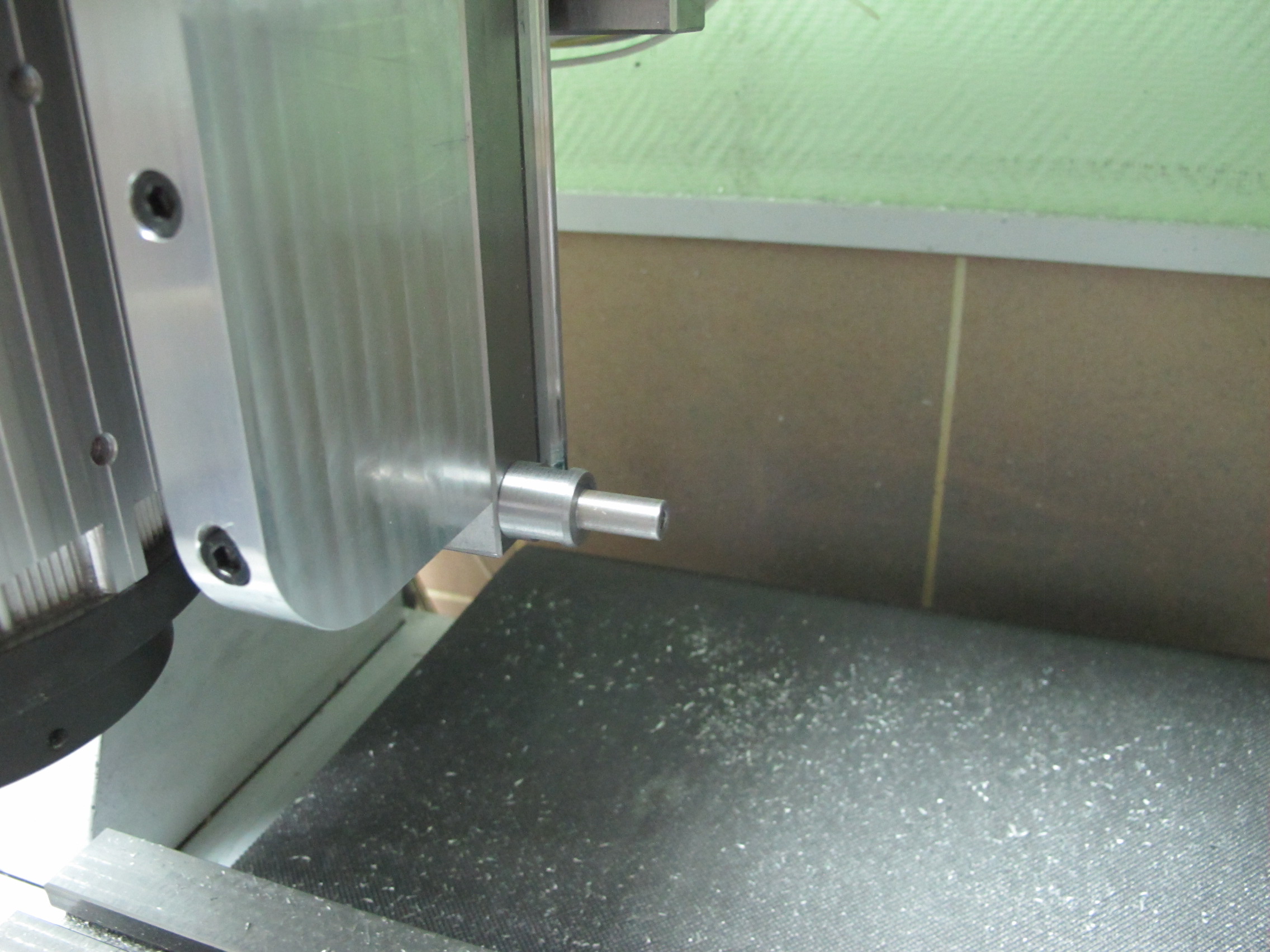

Наконец то попробовал пневмоподдержку Зет
Фотки чуть позже закину, надо чутка причесать
В общем система работает это точно :)
Теперь погоняю так , посмотрю на поверхность при торцевании
Рессивер 3 литровый от огнетушителя, чутка маловат
Перепад давления между верхом и низом 0.4 бара, это около 7-8 кило
В общем давит 54 и 61 кило на полных ходах
Работает вобще не слышно, максимум разгонял 6 метров
Пока очень доволен :ura:

сперва сделал все детали , делал так что бы было легко монтировать и быстро снимать при необходимости
как по мне , то вышло очень даже неплохо :)
ИзображениеDSC_3499 by GTimofey, on Flickr
Осталось купить или сделать обратный клапан, что бы блокировать воздух при отключении шланга с компрессора
Ну и можно добавить краник, что бы отключать рессивер если надо будет снять цилиндр

frezeryga писал(а):а что дает пневмоподдержка?
Много чего :) основное это снижение веса, по подсчетам вес около 65-70кг
Меньше вес, значит меньше подвижная масса и энерция, на 3д полегче будет
Да и на швп и опорный подшипник снижена односторонняя нагрузка
Ремешок практически перестал подзуживать, наверное можно чутка добавить гейнов на серве

А как она работает? Воздух по замкнутому циклу ходит? Или просто за счет сжатия воздуха как на пружине?
Сообщения: 8408
Да, типо как в пружине
Только избыточное давление идет в рессивер
john1987887
Сообщения: 3296
Репутация: 1802
Сообщение john1987887 »
А как произвести калибровку? Я так понимаю, что чем больше рессивер, тем лучше пружинит? И зачем глушитель на свободном конце цилиндра?
Сообщения: 8408
Чем больше рессивер, тем меньше перепад давления между низом и верхом
у меня разница где то в 13 раз по объему, разница по давлению около 7 кило
Калибровка простая, надо знать вес оси и сколько хочешь компенсировать
ну и надо знать площадь цилиндра, что бы знать сколько он давит
ну можно и на глаз все настроить, но мне с цифрами как то удобнее что ли :)
Глушитель в основном в качестве фильтра , цилиндр двухходовой
