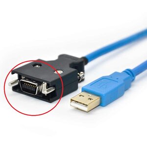

Сори в спешке с тел. писал.
Нужен провод"сервопак-усб", где можно посмотреть распиновку?
И да, у тех проводов что в продаже какая то хрень толстая на проводе, или это фильтр такой?

У меня на сервопаке не RS232, а вот такой как на картинке

Bioraptor писал(а): ↑ У меня на сервопаке не RS232
Из википедии: RS-232 (англ. Recommended Standard 232, другое название EIA232[1]) — стандарт физического уровня для асинхронного интерфейса (UART). RS-232 — проводной дуплексный интерфейс
Религия не запрещает для передачи данных, производителю использовать понравившийся ему разъем
Если не понятно, то RS232 это способ передачи данных, а не как выглядит разъем.

Bioraptor писал(а): ↑ а вот такой как на картинке
Ищи в локальных магазах или на али как SCSI Male MDR 14.

Эта часть кабеля у меня есть, в 4ех экземплярах, не было того конца, который в комп втыкается, нашёл уже.
