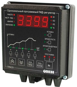

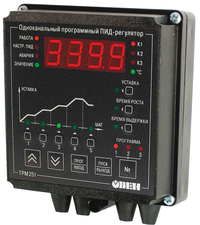

Вот к примеру овеновский контроллер
trm251.jpg (3315 просмотров) <a class='original' href='./download/file.php?id=144807&mode=view' target=_blank>Загрузить оригинал (79.52 КБ)</a>
Чем он плох ?
Тем что у него монитора нету :) ?
Как по мне, так интерфейс интуитивно понятный. (с тонкой настройкой как всегда жопа, но это отдельная песня, да и нужна она один раз)
Точно также можно заказать нормальную антивандальную пленочную клавиатуру с нужными рисунками, нормальной эргономикой итд итп.
А можно и с монитором сделать на какой-нибудь распберри, да миллион есть вариантов.

Hanter писал(а):Вопрос то не в том, чтобы этот контролер плох или хорош. вопрос в том, что меняется много параметров. И ты это делаешь либо на каждом приборе отдельно, постоянно лазая по его меню и настройкам, либо с одного "центрального поста".
Да скокож много-то ?
Не очень понимаю, чем центральный пост в виде монитора лучше, чем пост, на котором на одной панеле сгруппированы подобные контроллеры + свои какие-то части. Если обратишь внимание именно этот контроллер позволяет довольно легко поменять 3 варианта программы по 5 шагов каждый. Без заморочек абсолютно.
Hanter писал(а): контролеры подобного рода в любом случае придется использовать - без них ты никак не обойдешься. потому как температуру в каждой зоне как ни крути, но нужно поддерживать стабильно. и лучше контролера с этим никто не справится. вешать эту задачу на ардунку - маразм..
Можно какой-то аргументации ? Ну кроме "маразм - не маразм" ?
Потому, как лично мой опыт показывает, что самостоятельно формируя алгоритм можно лучших результатов, чем при использовании готовых контроллеров получать. Это просто несколько дороже по усилиям. А куда это зашить дело 10е, скорее всего в этом микро-тпа внутри ардуины всё и сидит. Есть свои тонкости, но сам алгоритм можно сделать много лучше, чем стандартные решения. Но это дороже и менее ремонтопригодно.
Hanter писал(а): Но вот менять параметры - это нада либо все менюшки подобных устройств помнить, либо тронуться умом. плюс у всех разный интерфейс.. а с параметрами работать нада и нада много. особенно при переходе на новой изделие и новый материал.
Очень неконкретно.
Вот в подобном контроллере тыж в состоянии температуру уставки поменять, верно ?
А что еще ты собираешься "много" менять ? Явно ведь не тонкие настройки, они обычно не зависят от материала, а зависят от системы.
Не будешь же ты "на ходу" "всё время" зачем-то менять настройки типов термопары к примеру ?
Hanter писал(а): По этому и говорю что удобнее это делать с одного нормального пульта. не обязательно сенсорный, не обязательно вообще монитор. но с одного общего. посмотри как организованы панели управления на сварочниках нормальных - тупо ломаная линия. на изгибах точки, каждая со своей пиктограммой... и одна крутилка/нажималка... нажималка переключает точки "контроля", крутилка регулирует параметр.. все.. никакого монитора. никакого сенсора.. но пульт один общий. и никакого головняка с пониманием интерфейса. я вот именно об этом говорю. монитор вообще не камень преткновения. и более того - я особо и не вижу в нем смысла. напечатанная картинка вполне его заменит. но вот шариться по разным приборам - ни малейшего желания.
Я не очень понимаю чем отличается "один пульт" от 100500 разных модулей собранных в один пульт :).
Можешь пояснить ?
Заметь, то что ты видишь на фото сверху (довольно навороченный прибор) приспособлен как-раз к тому, чтобы внутрь панели управления устанавливаться...
