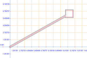

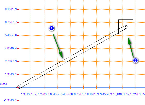

У меня работает следующим образом:

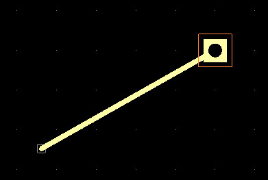

В диптрейсе например рисуем проводник, и контакт:

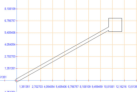

После парсинга гербер файла, я получаю данные о проводнике и контакте, в виде 4-х траекторий:
2017-03-29_164713.jpg (4457 просмотров) <a class='original' href='./download/file.php?id=107457&mode=view' target=_blank>Загрузить оригинал (83.44 КБ)</a>
Первая траектория это круг начала проводника, вторая это окончание проводника, третья это прямоугольник, где середина одной стороны находится в начале проводника, а противоположная середина стороны, в конечной точке.
И четвертая траектория, это контакт.

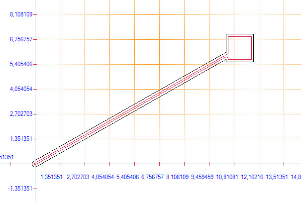

После этого используя вот эту библиотеку https://sourceforge.net/projects/polyclipping/ (примеры для C++, C#, delphi) я объединяю все траектории:
2017-03-29_164753.jpg (4457 просмотров) <a class='original' href='./download/file.php?id=107458&mode=view' target=_blank>Загрузить оригинал (82.43 КБ)</a>

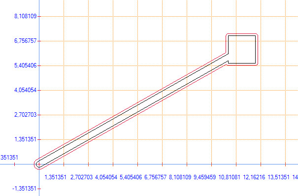

Имея данную траекторию, я с помощью данной библиотеки, уже могу получать эквидистантную траекторию как положительную:
2017-03-29_164810.jpg (4457 просмотров) <a class='original' href='./download/file.php?id=107459&mode=view' target=_blank>Загрузить оригинал (92.34 КБ)</a>
Так и отрицательную:
2017-03-29_164823.jpg (4457 просмотров) <a class='original' href='./download/file.php?id=107460&mode=view' target=_blank>Загрузить оригинал (89.28 КБ)</a>

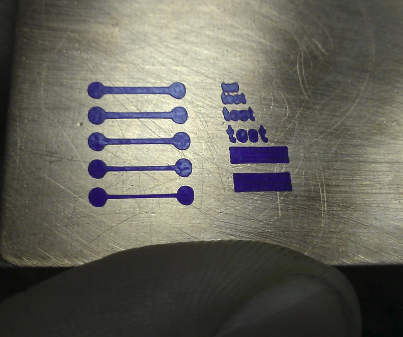

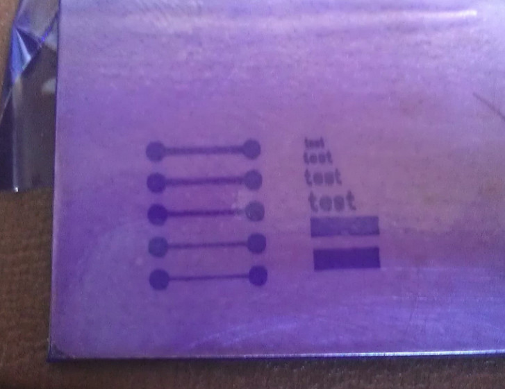

Не удержался и сделал первый тест, лазер не совсем сфокусирован, и ещё кое какие косяки допустил, но вот результат:
2017-03-29_184601.jpg (4450 просмотров) <a class='original' href='./download/file.php?id=107485&mode=view' target=_blank>Загрузить оригинал (64.48 КБ)</a>
2017-03-29_190506.jpg (4450 просмотров) <a class='original' href='./download/file.php?id=107486&mode=view' target=_blank>Загрузить оригинал (131.94 КБ)</a>

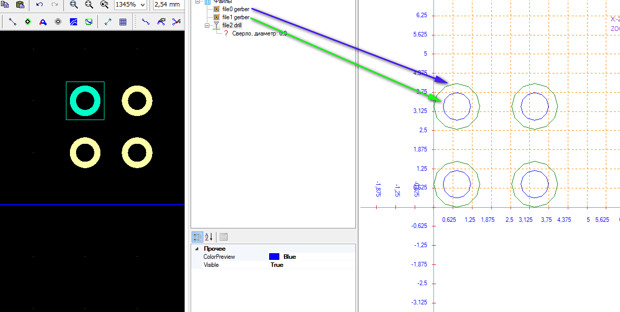

З.Ы, пересморел фотки - не видно отверстий у контактных площадок :( так и задумывалось в расчете на ЧПУ сверловку ??? для ручной сверловки это критично :(

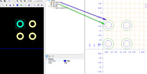

Диптрейс у меня контакты в гербер файл сохраняет без отверстий, если в настройках выгрузки гербер, указать что это сверловка, то выгружаются данные так-же как и первом случае, в виде окружностей, но диаметром равным отверстию:
2017-04-09_213949.jpg (4363 просмотра) <a class='original' href='./download/file.php?id=108531&mode=view' target=_blank>Загрузить оригинал (336.8 КБ)</a>
И в принципе могу предусмотреть вариант, при котором из поверхности полигонов контактов, вычитается область отверстий, и тогда после травления меди, будет отверстие куда легче попасть при ручной сверловке.

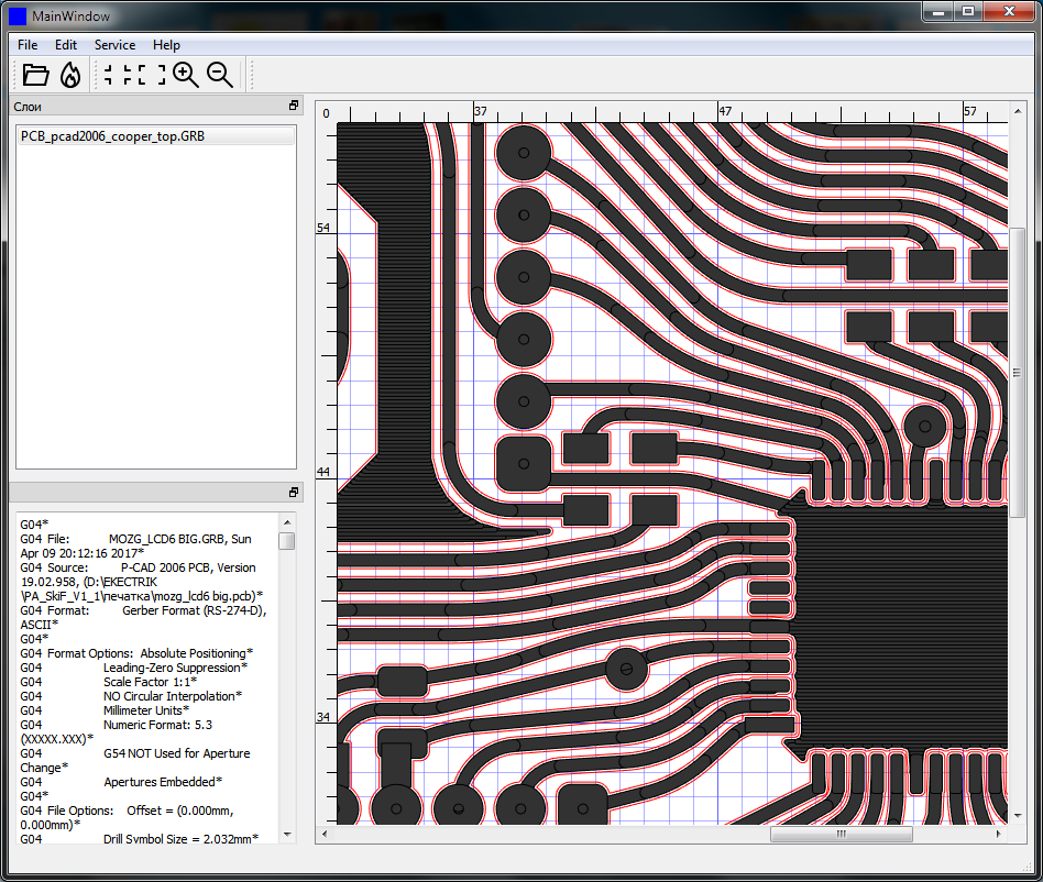

Getber2Gcode.zip
Можете поиграться:-) Траектории строит пока с ошибками и куча функционала пока не реализована, как просмотрщик можно использовать.
на этом фале gerber1.gbr
muxa писал(а):лайаут вообще за два клика.
сто пудов засыпется.

X-Ray писал(а):Getber2Gcode.zip
Проверил, у тебя практически нормально открываются все герберы, в отличие от моей программы! Круто у тебя получается!
Там пример есть из альтиума (Bottom Altium.GBL), где несколько слоёв в одном файле, на него обрати внимание ;-)
