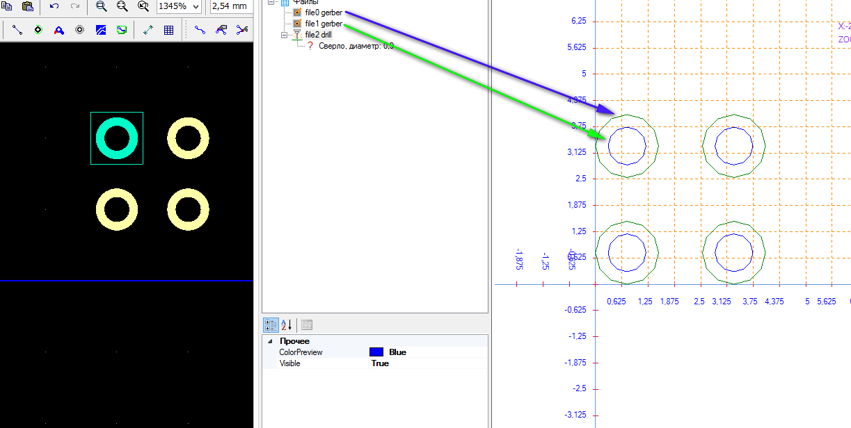

З.Ы, пересморел фотки - не видно отверстий у контактных площадок :( так и задумывалось в расчете на ЧПУ сверловку ??? для ручной сверловки это критично :(
Диптрейс у меня контакты в гербер файл сохраняет без отверстий, если в настройках выгрузки гербер, указать что это сверловка, то выгружаются данные так-же как и первом случае, в виде окружностей, но диаметром равным отверстию:
2017-04-09_213949.jpg (3609 просмотров) <a class='original' href='./download/file.php?id=108531&sid=fa6731338e0639e6aa27604c9619dd6c&mode=view' target=_blank>Загрузить оригинал (336.8 КБ)</a>
И в принципе могу предусмотреть вариант, при котором из поверхности полигонов контактов, вычитается область отверстий, и тогда после травления меди, будет отверстие куда легче попасть при ручной сверловке.
