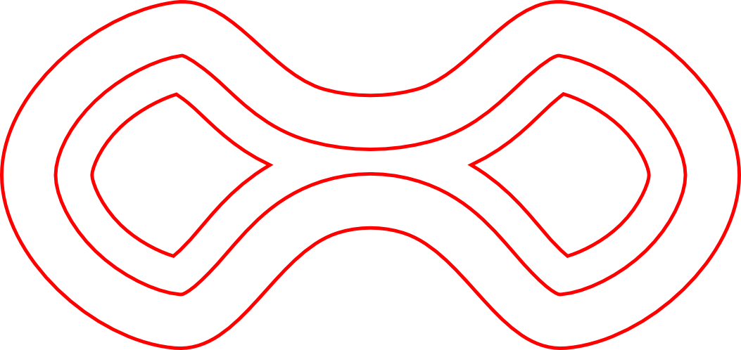

Пункт два и пункт один требуют хорошей процедуры оффсета. Без нее ничего не получится. Оффсет самая сложная процедура из тех, что я писал, и мне так и не удалось вывести ее на нормальный уровень. Кстати как и неудалось это сделать комманде разработчиков inkscape.
Если написать действительно хороший оффсет, при этом желательно, чтобы он работал достаточно быстро. То все остальные задачи решаться более менее просто.
То что написанно сейчас для гравировки, во-первых, подглючивает, во-вторых работает не совсем правильно.
Работает не правильно, т. к. я схалявил и не сделал клиппинг. Клиппинг это обрезка ненужных частей контура. Когда делаем оффсет острого угла, точки сегментов которые находятся близко к углу меняются местами и траекория пересекает сама себя. Это место нужно отрезать. Также при больших офсетах нужно проверять и другие сегменты. Отдельный случай, когда кривая пересекает сама себя, там нужно делать офсет в две стороны и выполнять клиппинг двумя кривыми.
Для грамотного построения клиппинга нужна функция поиска пересечения двух кривых безье третьего порядка. Это дает систему из двух кубических уравнений от двух независимых переменных, в общем случае она не решается, и может иметь до 9 вещественных корней. Нужно решать вычислительными методами. Для этого нужно как-то отделить корни, самый простейший вариант накидать точек в обе кривые, но не будет уверенности, что найдены все корни. И сложность алгоритма как минимум О(n^2*m^2) где n - количество сегментов, а m количество начальных приближений.
Домой приеду нарисую картинок, чтобы стало еще страшнее :twisted: !
Re: Разработка Gcode tools - плагин Inkscape для экспорта в
Вот пара картинок:
Здесь нужно удалить красный треугольник.
gcode_tools_offset_0026.png (8255 просмотров) <a class='original' href='./download/file.php?id=372&mode=view' target=_blank>Загрузить оригинал (12.15 КБ)</a>
Тут нужно добавить дугу (оффсет наружу):
gcode_tools_offset_0027.png (8255 просмотров) <a class='original' href='./download/file.php?id=373&mode=view' target=_blank>Загрузить оригинал (34.6 КБ)</a>
Тут вобще хитрая ситуация, контуров становится два, их нужно грамотно разделить. (Вообще их становится не два, а три, один инкскейп правильно похерил )
gcode_tools_offset_0028.png (8255 просмотров) <a class='original' href='./download/file.php?id=374&mode=view' target=_blank>Загрузить оригинал (63.16 КБ)</a>
А вот ситуация когда у двух сегментов девять точек пересечения:
gcode_tools_offset_0029.png (8255 просмотров) <a class='original' href='./download/file.php?id=375&mode=view' target=_blank>Загрузить оригинал (55.07 КБ)</a>
Оффсет это ад! И это еще простые случаи! Т.к. нужно будет вводить поправку на точность вычислений, определять коснется ли один сегмент другого или нет и т.д. и т.п.
Но, если ты готов этим заняться я всячески помогу :)!
Кстати, есть еще одна проблема, когда мы делаем последовательный отступ, нужно дополнительно обрабатывать каждый угол (фиолетовая траектория):

Нужно придумать, что делать с гравировкой, я думаю перед добавлением новых функций имеет смысл отделить новую версию...
dormouse
Сообщения: 334
Зарегистрирован: 27 фев 2010, 09:55
Репутация: 15
Сообщение dormouse »
Точно. Там же есть label, title, description. Тогда надо наделать тройки точек по правилу label или description = (a00,b00,c00). Причина "00" в том, что часто одну деталь надо разбивать на много кусочков (скажем, резную стену на куски по 400x400) или что-то небольшое под маленький станочек 100x200 и т.п. без идеальной стыковки работа невозможна. Вариант с отдельным (для удобства) слоем и именованным точкам хорош!
Алгоритм работы: выбрали контуры, в диалоге вписали 0 и получили результат. Осталось только серилизованный вариант настроек сохранять во внешний файл/грузить из него... либо в буфер обмена скидывать.
dormouse писал(а):Точно. Там же есть label, title, description. Тогда надо наделать тройки точек по правилу label или description = (a00,b00,c00). Причина "00" в том, что часто одну деталь надо разбивать на много кусочков (скажем, резную стену на куски по 400x400) или что-то небольшое под маленький станочек 100x200 и т.п. без идеальной стыковки работа невозможна. Вариант с отдельным (для удобства) слоем и именованным точкам хорош!
Настройки можно каждый раз брать из сцены (рисунка), просто искать элемент с нужным комментом.
Чтобы все было примерно так а пользователь мог сам изменить текстовые поля и перенести точки куда ему нужно:
Снимок-engraving.svg — Inkscape.png (8210 просмотров) <a class='original' href='./download/file.php?id=382&mode=view' target=_blank>Загрузить оригинал (244.28 КБ)</a>
