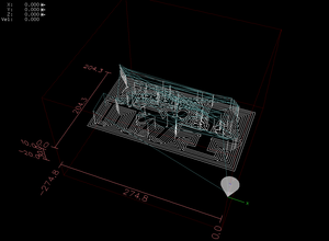

Screenshot-output.ngc - AXIS-4.png (217948 просмотров) <a class='original' href='./download/file.php?id=348&mode=view' target=_blank>Загрузить оригинал (31.64 КБ)</a>

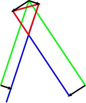

Пункт два и пункт один требуют хорошей процедуры оффсета. Без нее ничего не получится. Оффсет самая сложная процедура из тех, что я писал, и мне так и не удалось вывести ее на нормальный уровень. Кстати как и неудалось это сделать комманде разработчиков inkscape.
Если написать действительно хороший оффсет, при этом желательно, чтобы он работал достаточно быстро. То все остальные задачи решаться более менее просто.
То что написанно сейчас для гравировки, во-первых, подглючивает, во-вторых работает не совсем правильно.
Работает не правильно, т. к. я схалявил и не сделал клиппинг. Клиппинг это обрезка ненужных частей контура. Когда делаем оффсет острого угла, точки сегментов которые находятся близко к углу меняются местами и траекория пересекает сама себя. Это место нужно отрезать. Также при больших офсетах нужно проверять и другие сегменты. Отдельный случай, когда кривая пересекает сама себя, там нужно делать офсет в две стороны и выполнять клиппинг двумя кривыми.
Для грамотного построения клиппинга нужна функция поиска пересечения двух кривых безье третьего порядка. Это дает систему из двух кубических уравнений от двух независимых переменных, в общем случае она не решается, и может иметь до 9 вещественных корней. Нужно решать вычислительными методами. Для этого нужно как-то отделить корни, самый простейший вариант накидать точек в обе кривые, но не будет уверенности, что найдены все корни. И сложность алгоритма как минимум О(n^2*m^2) где n - количество сегментов, а m количество начальных приближений.
Домой приеду нарисую картинок, чтобы стало еще страшнее :twisted: !
Re: Разработка Gcode tools - плагин Inkscape для экспорта в

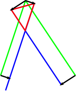

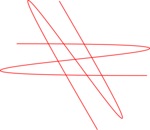

Вот пара картинок:
Здесь нужно удалить красный треугольник.

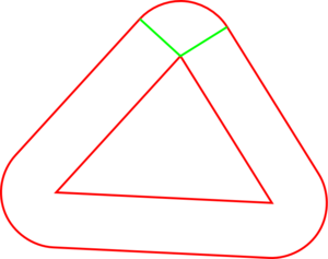

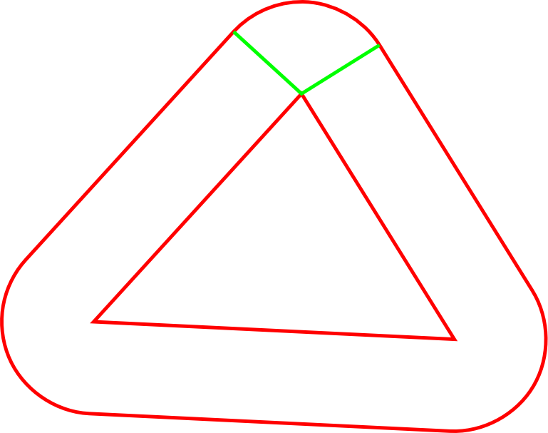

Тут нужно добавить дугу (оффсет наружу):
gcode_tools_offset_0027.png (8325 просмотров) <a class='original' href='./download/file.php?id=373&mode=view' target=_blank>Загрузить оригинал (34.6 КБ)</a>

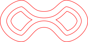

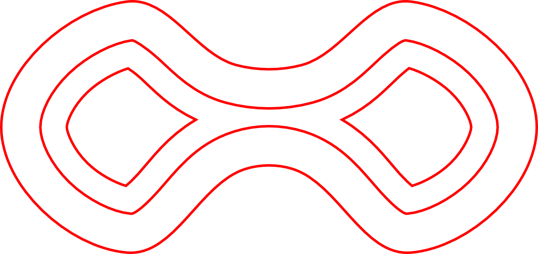

Тут вобще хитрая ситуация, контуров становится два, их нужно грамотно разделить. (Вообще их становится не два, а три, один инкскейп правильно похерил )
gcode_tools_offset_0028.png (8325 просмотров) <a class='original' href='./download/file.php?id=374&mode=view' target=_blank>Загрузить оригинал (63.16 КБ)</a>

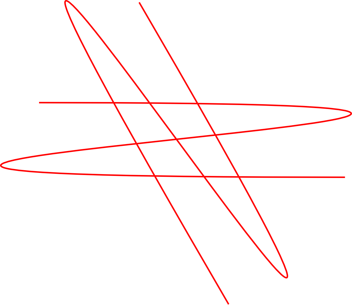

А вот ситуация когда у двух сегментов девять точек пересечения:
gcode_tools_offset_0029.png (8325 просмотров) <a class='original' href='./download/file.php?id=375&mode=view' target=_blank>Загрузить оригинал (55.07 КБ)</a>
Оффсет это ад! И это еще простые случаи! Т.к. нужно будет вводить поправку на точность вычислений, определять коснется ли один сегмент другого или нет и т.д. и т.п.
Но, если ты готов этим заняться я всячески помогу :)!

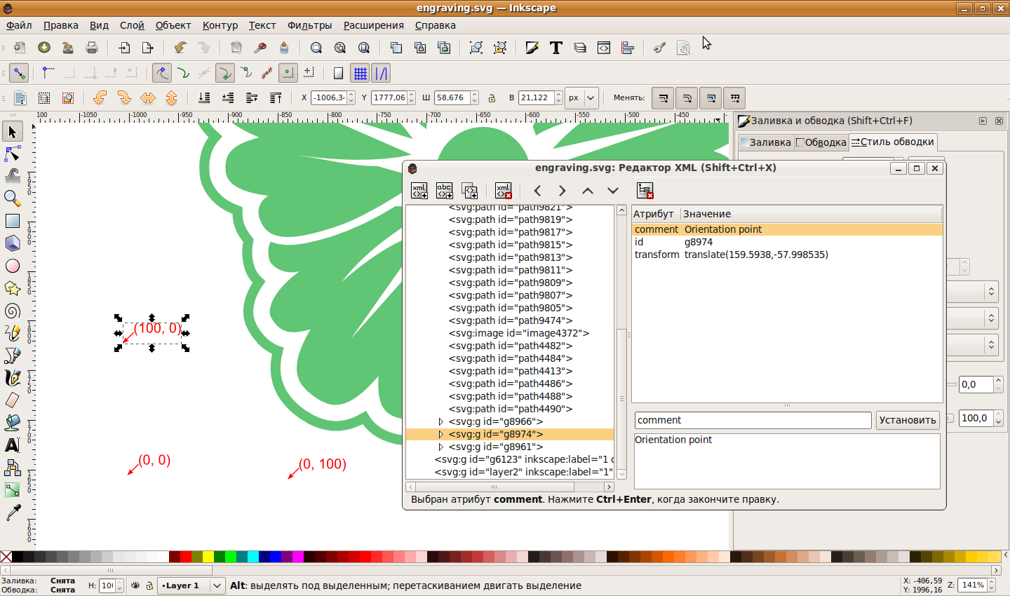

3-х точечный метод оффсета и масштаба
Идея задавать на объекте 3 точки и их координаты (сопоставлять реальные маркеры, отметки на заготовке). Таким образом можно деталь на станок класть любым образом, далее подводить центр к этим точкам (или спец. измерительную часть) получать координаты, вводить эти 3 тройки чисел (две пары для плоского случая) в наш плагин, он сопоставляет: реальные координаты станка --> 3 точки на заготовке --> 3 точки на отдельном слое поверх требуемой векторной картинки. Так отпадут проблемы масштаба и т.п. + появится возможность "продолжить" или "доделать" уже начатые действия (другими словами - сделать работу не на чистом куске породы, а нанести что-то на уже имеющееся изделие).
Это хорошая очень хорошая идея... Нужно продумать реализацию...

хочу растяжение по у в два раза
хочу растяжение по у в два раза, по х в 3 раза
хочу растяжение по у в два раза, по х в 3 раза, поворот на 30 градусов и перенос на 15 мм вверх и 20 вправо.

1. Заполнить графы в окне мы ИМХО не сможем. Можно только записать данные в файл, или добавить в рисунок (текстом например).
2. Как обозначать эти точки? У меня такое предложение: сделать отдельную кнопочку(радио или таб) в которой вводишь желаемые (преобразованные) координаты точек (двух или трех как решим), затем нажимаем кнопочку и в сцену добавляется три группы содержащие стрелку и приписку с координатой. Потом пользователь перемещает их в нужные места.
А дальше два варианта:
а. Нажимает клавишу и в сцену добавляется описание, что и куда нужно ввести, чтобы получить преобразование.
б. При экспорте кривых плагин ищет в сцене эти группы (у них можно сделать специфический коммент) и сам подставляет нужные значения.
О, можно как вариант при нажатии кнопки добавления контрольных точек, добавлять точки например (0,0), (0,100), (100,0), а пользователю вводить нужные координаты путем изменения текста в этих группах... (только нужно разобраться с локалями - вечная проблема у нас разделитель дробной части "," у них ".").

согласен на три точки. согласен, что это самый адекватный вариант для пользователя. Вариант с тремя слоями, на каждом по точке не удобен? так эти точки можно подвергать всем модификациям одновременно с самим объектом.
А зачем обязательно слои? Их можно в любое место впихнуть :).
Просто добавим им поле типа comment="Orientation dot".

Точно. Там же есть label, title, description. Тогда надо наделать тройки точек по правилу label или description = (a00,b00,c00). Причина "00" в том, что часто одну деталь надо разбивать на много кусочков (скажем, резную стену на куски по 400x400) или что-то небольшое под маленький станочек 100x200 и т.п. без идеальной стыковки работа невозможна. Вариант с отдельным (для удобства) слоем и именованным точкам хорош!
Алгоритм работы: выбрали контуры, в диалоге вписали 0 и получили результат. Осталось только серилизованный вариант настроек сохранять во внешний файл/грузить из него... либо в буфер обмена скидывать.
dormouse писал(а):Точно. Там же есть label, title, description. Тогда надо наделать тройки точек по правилу label или description = (a00,b00,c00). Причина "00" в том, что часто одну деталь надо разбивать на много кусочков (скажем, резную стену на куски по 400x400) или что-то небольшое под маленький станочек 100x200 и т.п. без идеальной стыковки работа невозможна. Вариант с отдельным (для удобства) слоем и именованным точкам хорош!
Настройки можно каждый раз брать из сцены (рисунка), просто искать элемент с нужным комментом.
Чтобы все было примерно так а пользователь мог сам изменить текстовые поля и перенести точки куда ему нужно:
