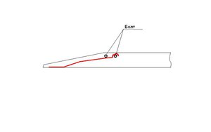

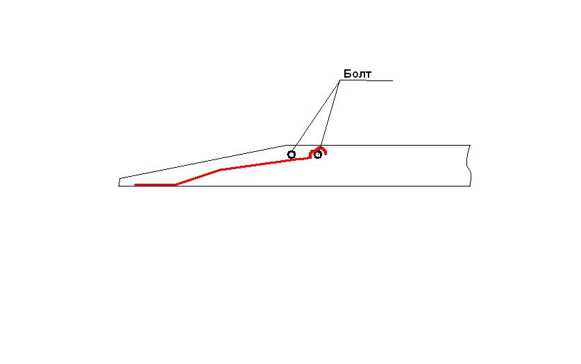

А от чего используете прижимную пружину ленты?

Пружина должна прижимать, значит материал должен быть из пружинистой стали. На первых порах мы резали их из обычного шпателя.

mart2525 писал(а):Пружина должна прижимать, значит материал должен быть из пружинистой стали.
А как крепили?

Надеюсь будет понятно.
Питатель.JPG (5347 просмотров) <a class='original' href='./download/file.php?id=54790&mode=view' target=_blank>Загрузить оригинал (13.65 КБ)</a>

mart2525 писал(а):Надеюсь будет понятно.
Да, всё гениальное, просто...

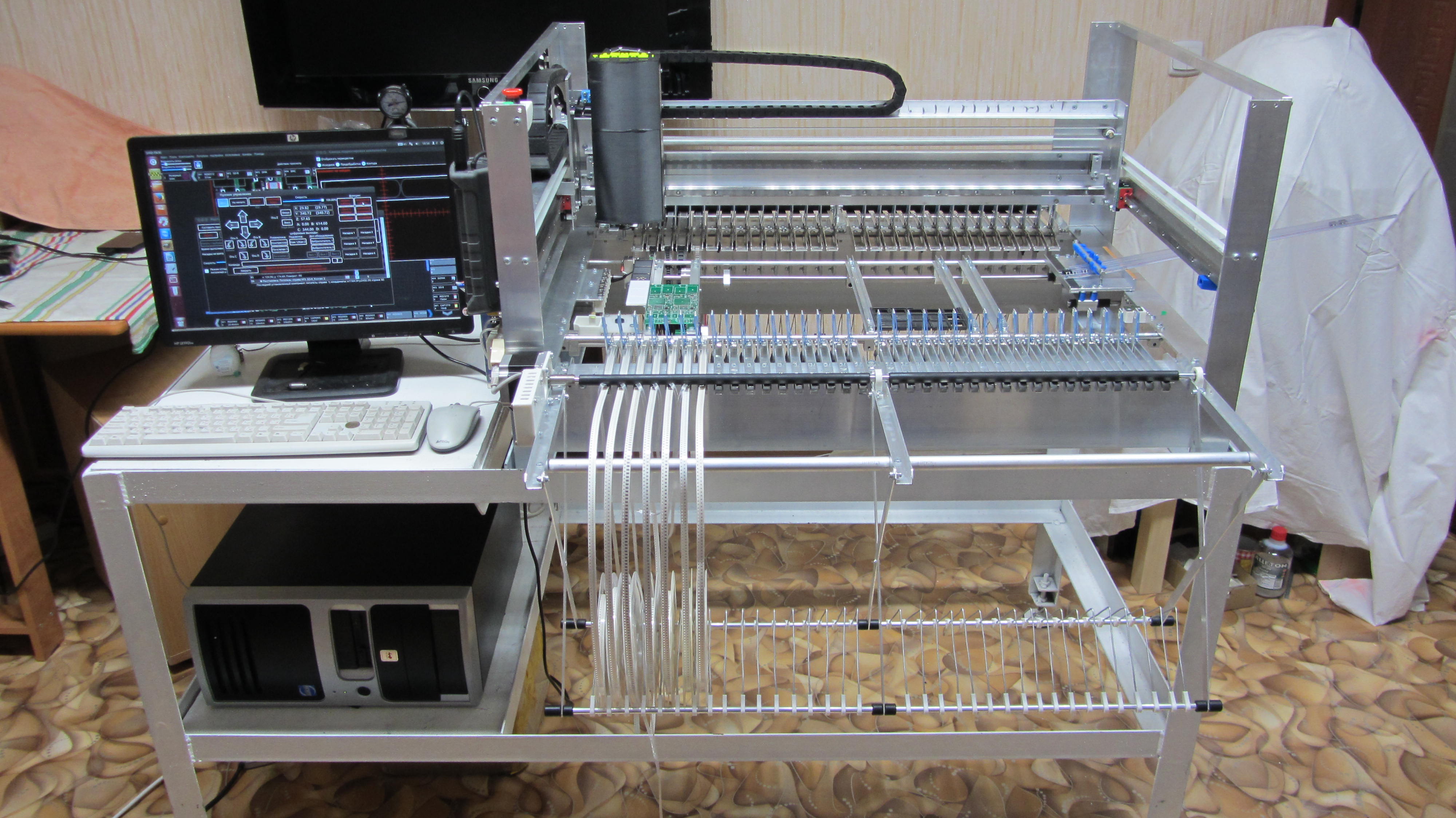

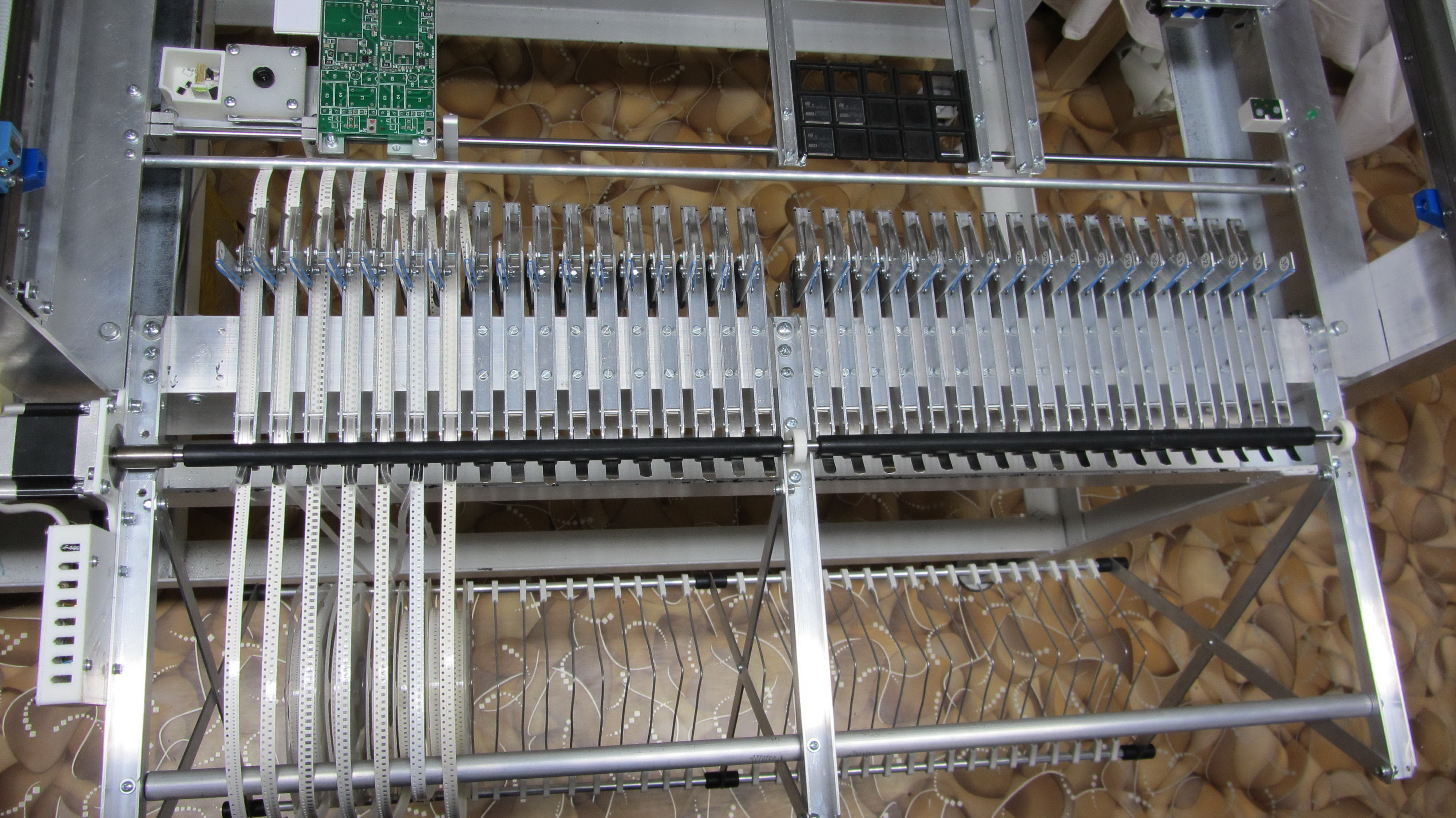

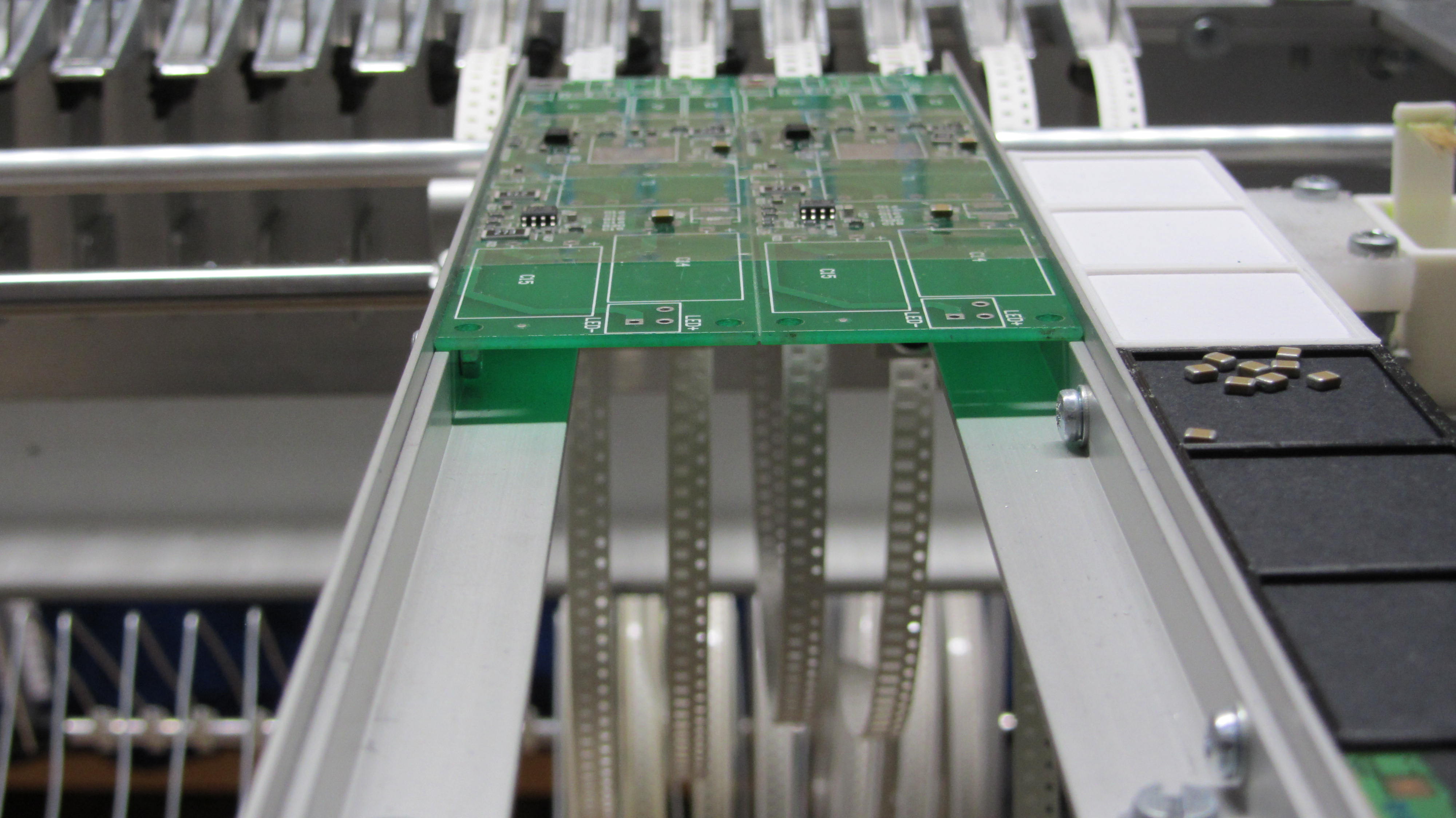

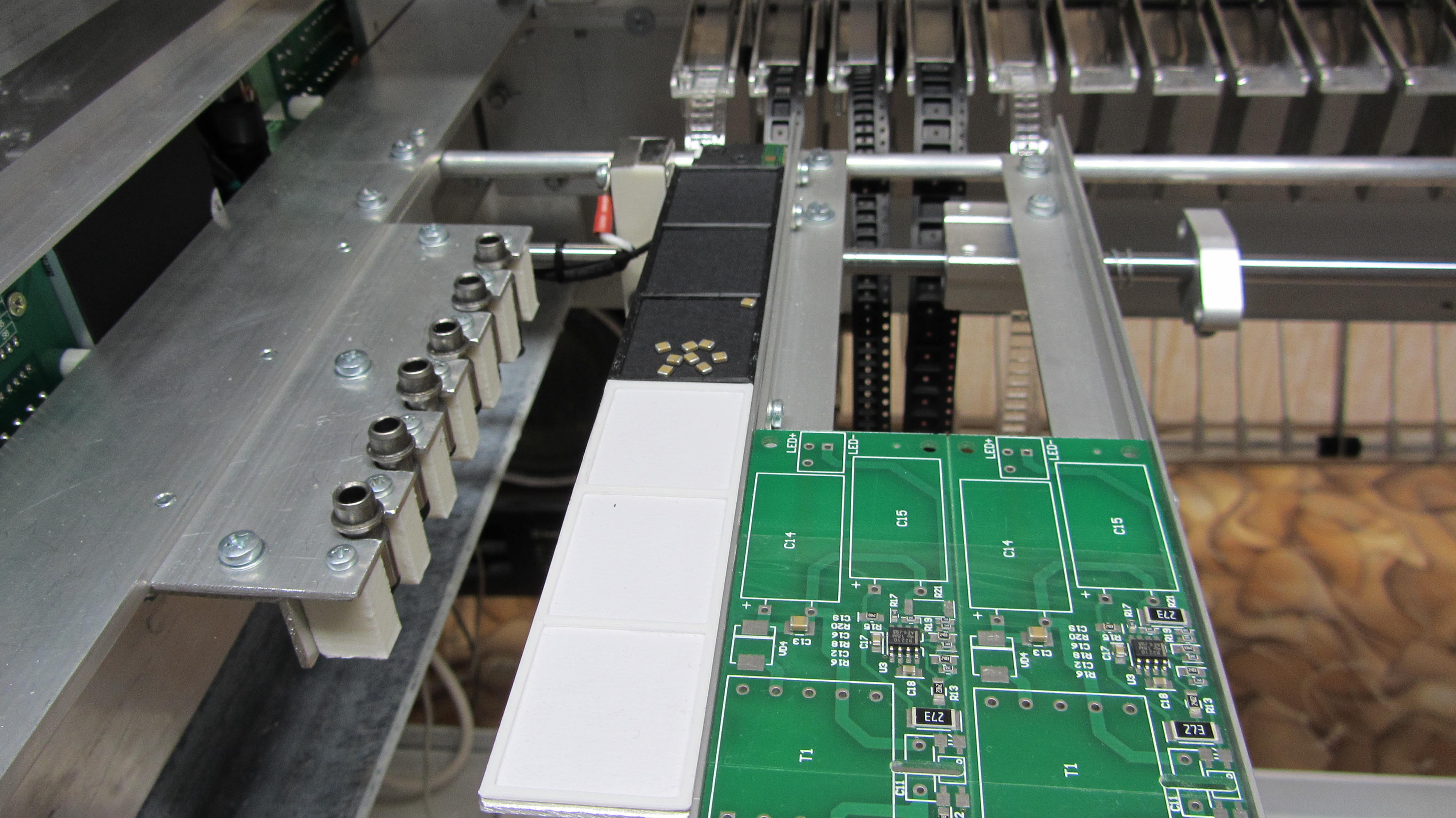

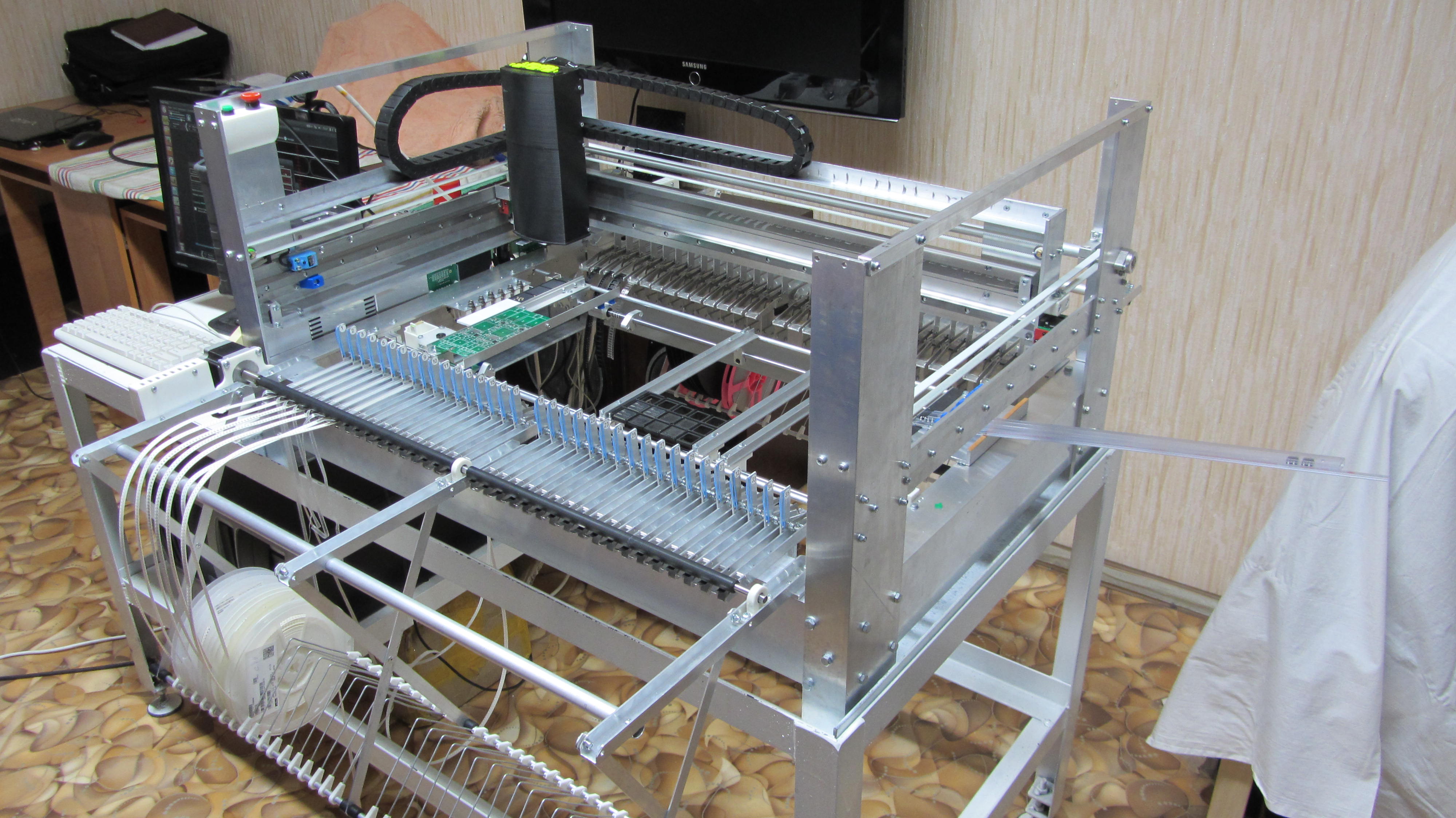

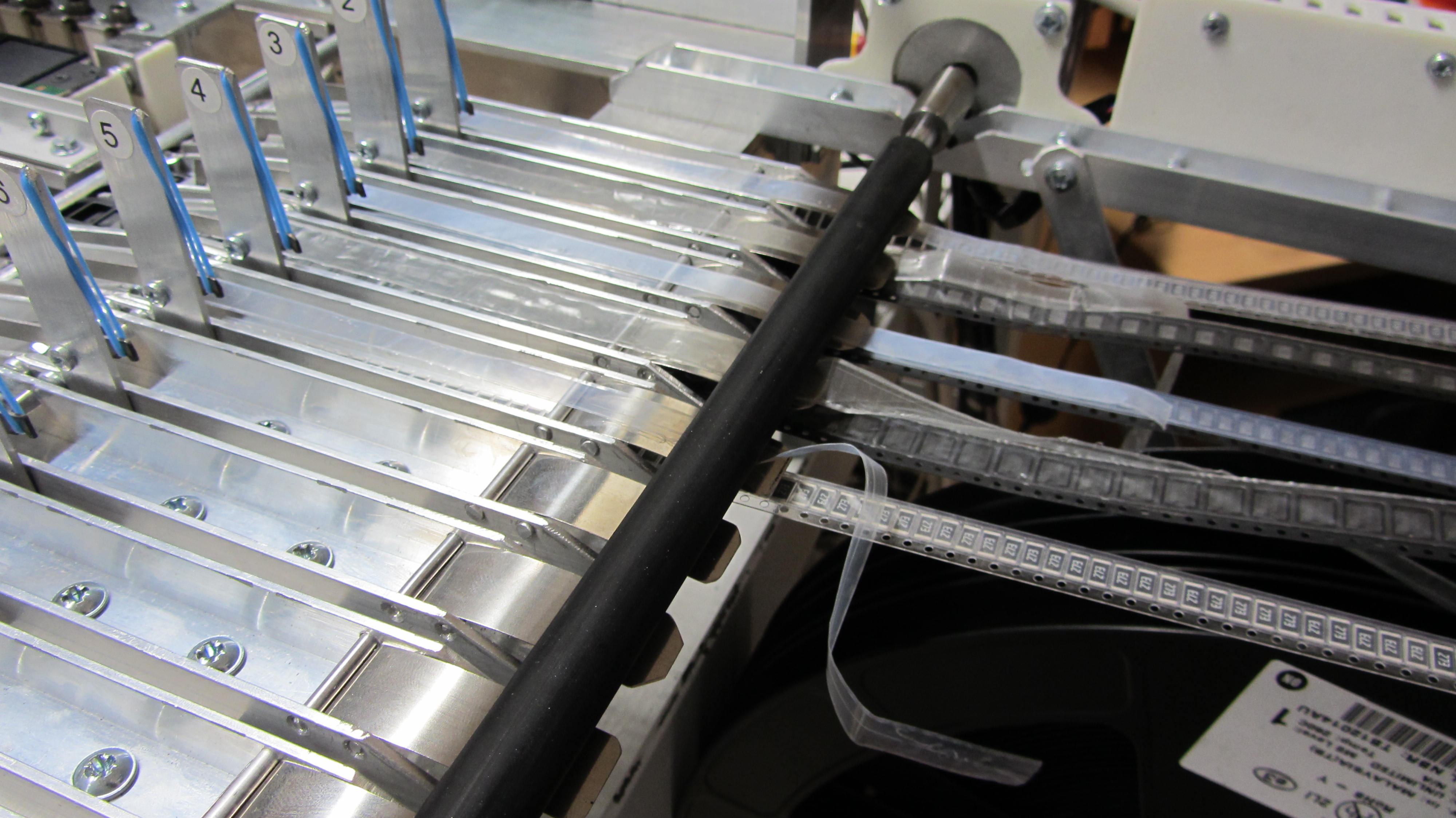

Общий вид установщика на раме, и некоторые узлы:

bolek4321 писал(а):Безотрывные питатели не пошли или иная причина?
и еще интересно как он работает, на каком принципе отрывается и загибается лента?
mart2525
Сообщения: 122
Зарегистрирован: 03 май 2013, 15:24
Репутация: 186
Откуда: Казань
Re: Самодельный установщик SMD
Сообщение mart2525 »
vdz писал(а):и еще интересно как он работает, на каком принципе отрывается и загибается лента?
Вал резиновый, снизу пластина гладкая, сцепление пленки с валом лучше. Вал тянет, пленка отрывается. Но, при этом не способна вытащить ленту с компонентами, так как последняя прижимается пластиной сверху.
Загибается сама по себе. Далее свисает под своей тяжестью.
