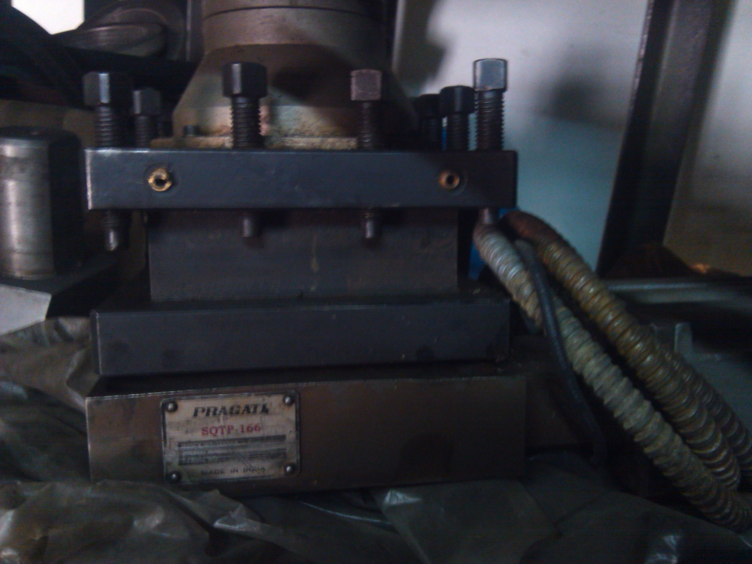

nik1 писал(а):Наконец то приехало Револьверка Прагати 63 и стальной 160 бизон 1 класстеперь ждём диск на 8 позиций под держалки VDI 30 и сами держалкиДиск под заказ, 3 месяца ожиданий
Незнаю как горизонтальная "Прогати" я брал вернтикальную на 4 положения , один раз оператор в нее "вьехал" - лежит на складе (отремонтировать пока не удалось )
горизонтильная думаю покрепче , хотя надежной защиты от "дурака" еще не придумали.
Даешь коллективный разум !
Re: Чпу на токарный
По идее здесь должен смещаться диск или сдвинется на креплениях при столкновении
Фирма не рекомендует ставить штифты на диск и платформу
Ну и конечно смотря как заехать , это основное :)

Re: Чпу на токарный
Сообщение konyshevk »
Вот такая , попорчен венец червячный и подклинивает иногда, сробатывает токовое реле и ЧПУ "думает" что "башка" наместо встала а она просто заклинила.
Думаю на поворот шаговый поставить (родной асинхронник) у него момент больше а на управление отдельный ПЛК. (когда-нибуть руки дойдут)

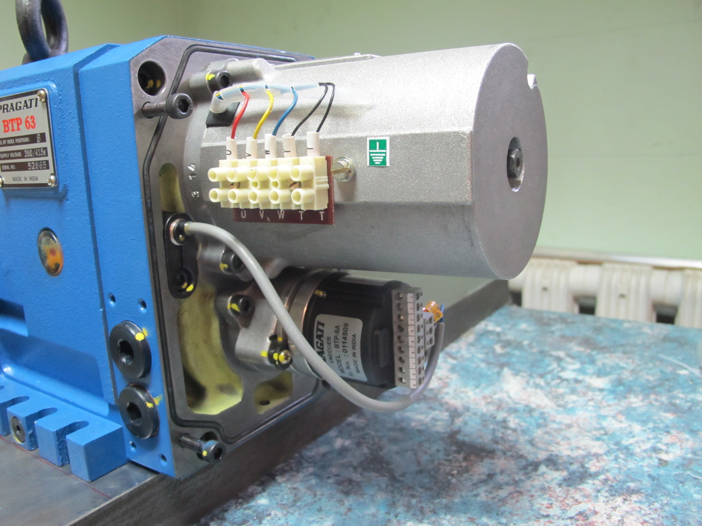

Re: Чпу на токарный
По возможности собираем, пока так
Жду супер смазку для подшипников шпинделя , 2 недели везут :)
Снял крышку с револьверки, для ознакомления
IMG_0024[1].JPG (3415 просмотров) <a class='original' href='./download/file.php?id=33953&mode=view' target=_blank>Загрузить оригинал (933.13 КБ)</a>
IMG_0023[1].JPG (3415 просмотров) <a class='original' href='./download/file.php?id=33954&mode=view' target=_blank>Загрузить оригинал (828.04 КБ)</a>
Re: Чпу на токарный
а нафига на ней энкодер? :thinking:

Re: Чпу на токарный
Герконы прошлый век - только на УГ
на всех современный энкодеры , а с приводным инструментом вообще серводвижки

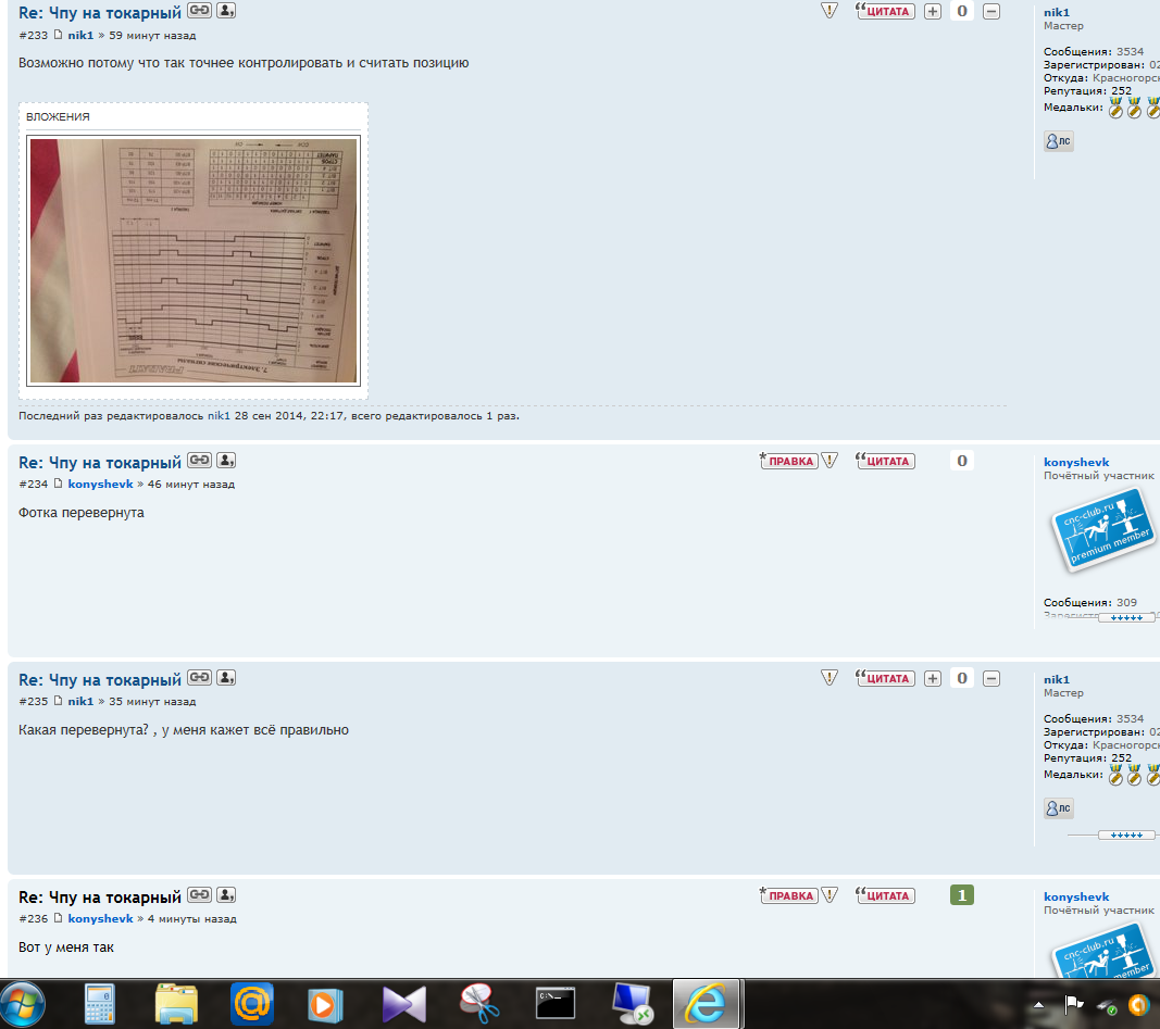

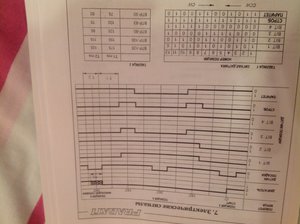

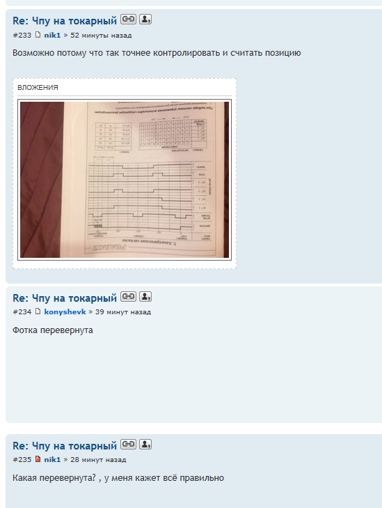

Re: Чпу на токарный
Возможно потому что так точнее контролировать и считать позицию
image.jpg (3350 просмотров) <a class='original' href='./download/file.php?id=33976&mode=view' target=_blank>Загрузить оригинал (1.32 МБ)</a>

Re: Чпу на токарный
Фотка перевернута

Re: Чпу на токарный
Какая перевернута? , у меня кажет всё правильно

Re: Чпу на токарный
Вот у меня так

Re: Чпу на токарный
Прикольно, у меня правильно стоит, даже не знаю , что это такое :thinking:
Ща перефотаю и поменяю
А щас как?

Re: Чпу на токарный
Не помогло , какой то глюк
прикольно.PNG (3349 просмотров) <a class='original' href='./download/file.php?id=33977&mode=view' target=_blank>Загрузить оригинал (271.57 КБ)</a>

Re: Чпу на токарный
Ну фигзнат почему так, завтра еще раз попробую
Re: Чпу на токарный
nik1 писал(а):Возможно потому что так точнее контролировать и считать позицию
Судя по картинке, те же герконы, только оптические, на валу и в отдельной коробке :).
