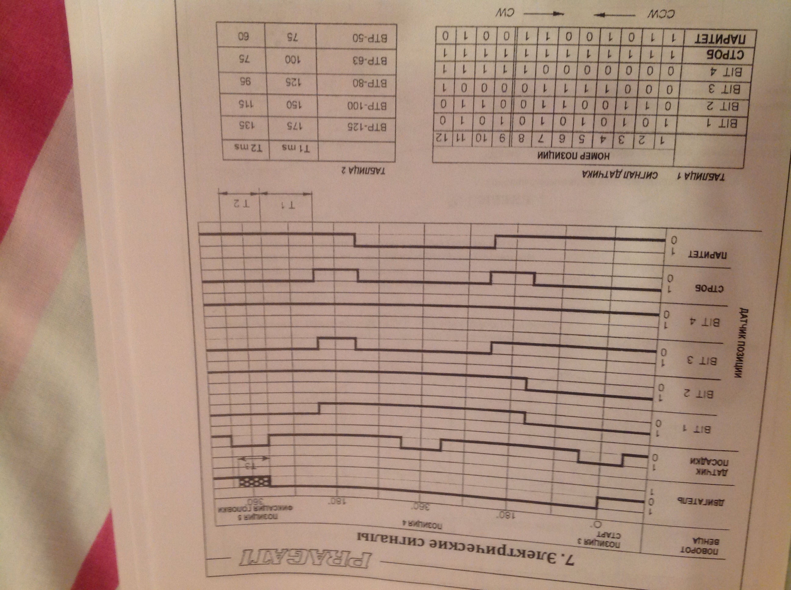

Re: Чпу на токарный
Возможно потому что так точнее контролировать и считать позицию
image.jpg (3390 просмотров) <a class='original' href='./download/file.php?id=33976&mode=view' target=_blank>Загрузить оригинал (1.32 МБ)</a>

konyshevk
Сообщения: 517

Re: Чпу на токарный
Сообщение konyshevk »
Фотка перевернута

Re: Чпу на токарный
Какая перевернута? , у меня кажет всё правильно

Re: Чпу на токарный
Вот у меня так

Re: Чпу на токарный
Прикольно, у меня правильно стоит, даже не знаю , что это такое :thinking:
Ща перефотаю и поменяю
А щас как?

Re: Чпу на токарный
Не помогло , какой то глюк
прикольно.PNG (3389 просмотров) <a class='original' href='./download/file.php?id=33977&mode=view' target=_blank>Загрузить оригинал (271.57 КБ)</a>

Re: Чпу на токарный
Ну фигзнат почему так, завтра еще раз попробую
Re: Чпу на токарный
nik1 писал(а):Возможно потому что так точнее контролировать и считать позицию
Судя по картинке, те же герконы, только оптические, на валу и в отдельной коробке :).
