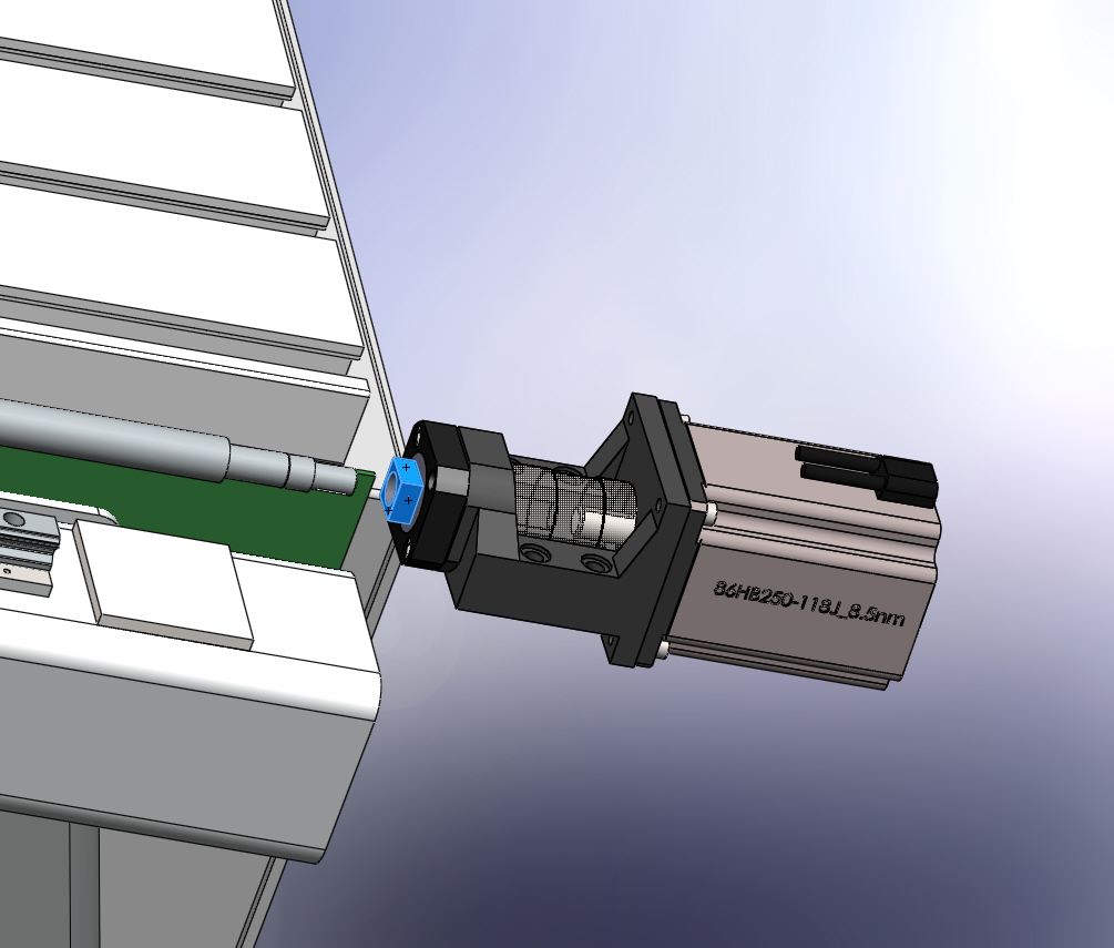

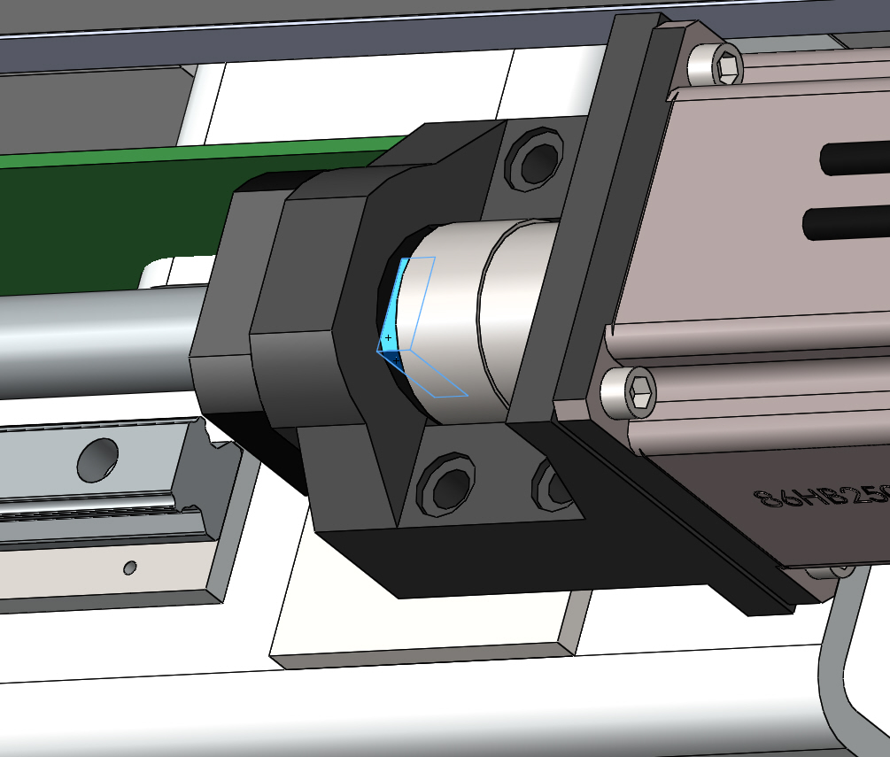

фрагмент соединения ШД с валом ШВП через муфту.
1. Раз узел точный, то можно использовать жесткую муфту (прозрачная на картинке)?
2. На картинке синим выделена гайка обоймы FK15. В этом случае я так понимаю, я ее уже с обратной стороны FK15 заворачиваю на ШВП. А не так как она нарисована сейчас. Так же? Подшипнику разницы нет с какой он стороны зажат в обойме гайкой? (только втулки махнуть местами, прижимные)
То есть вот так?
То есть вот так?

По гайке всё правильно у вас.
А вот по самой опоре - думаю вам выгоднее сразу сделать нужной вам формы/размера. Чем покупать дорогие опоры, плюс под них ещё и тумбы какие-то фрезеровать отдельно

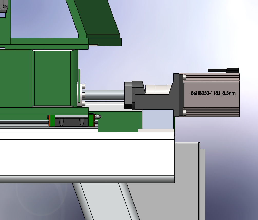

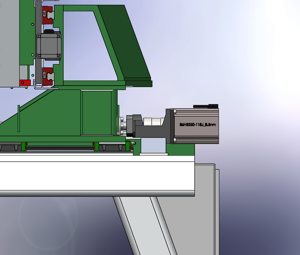

Еще вопрос. Как будет правильнее расположить опору ШД SYK, наверное не так:
Если так как выше, то проблемно снимать каретку, к примеру. Без снятия узла SYK. Так же?
Неверное так будет лучше:

Данные опоры, есть готовые и на тао. Там дешевле. Правда не на много. Если с али, то выйдут по 4 тыс с доставкой.hmnijp писал(а):По гайке всё правильно у вас.
Я уже и так и так думал. Тут и токарные и фрезерные работы, чтобы сделать похожие опоры. Думаю они мне тут на месте встанут дороже. И не факт что сделают "ровные". Плюс отверстия, резьбы....
Наверное лучше три опоры готовых куплю все же. Так как сберегу мало если сам, а "гемору" получу много.
Да Вы правы и прокладку придется делать тоже.
Почему три? Наверное на портале поставлю такую же но под мотор меньший. Там уже без прокладки. Пусть прямой будет ход и там. При 2010 валу на портале, и ускорения и и точность будет нормальной. А вот на Z оставлю ремень. Так как задирать вверх мотор..
Да и ШВП там на Z - 2005-я. Возможно получится при разнице передачи ускорить ШВП, так как будто бы стояла 2010. То есть шкивы 1:2 поставить.

По размещению кронштейнов.
Ищите решение такое, чтобы не использовать проставки.
Если проставкам быть, сразу запасайтесь шабером, чтобы отловить горизонтальность. Несоосность валов швп и привода, уклон ШВП, сыграют очень злую шутку, вплоть до клина портала в крайних положениях.
Кронштейн швп с вживлённой опорой - очень ответственное место.
Если же проставкам быть, то проставки под кронштейн и плавающйю опору, на другой стороне швп, выполняйте с одного установа на столе станка, дабы получить равные высоты проставок.
в этом случае обойдётесь подкладкой фольги или шабрением кронштейна гайки ШВП.
Если станина и всё остальное будет ровным, естественно.

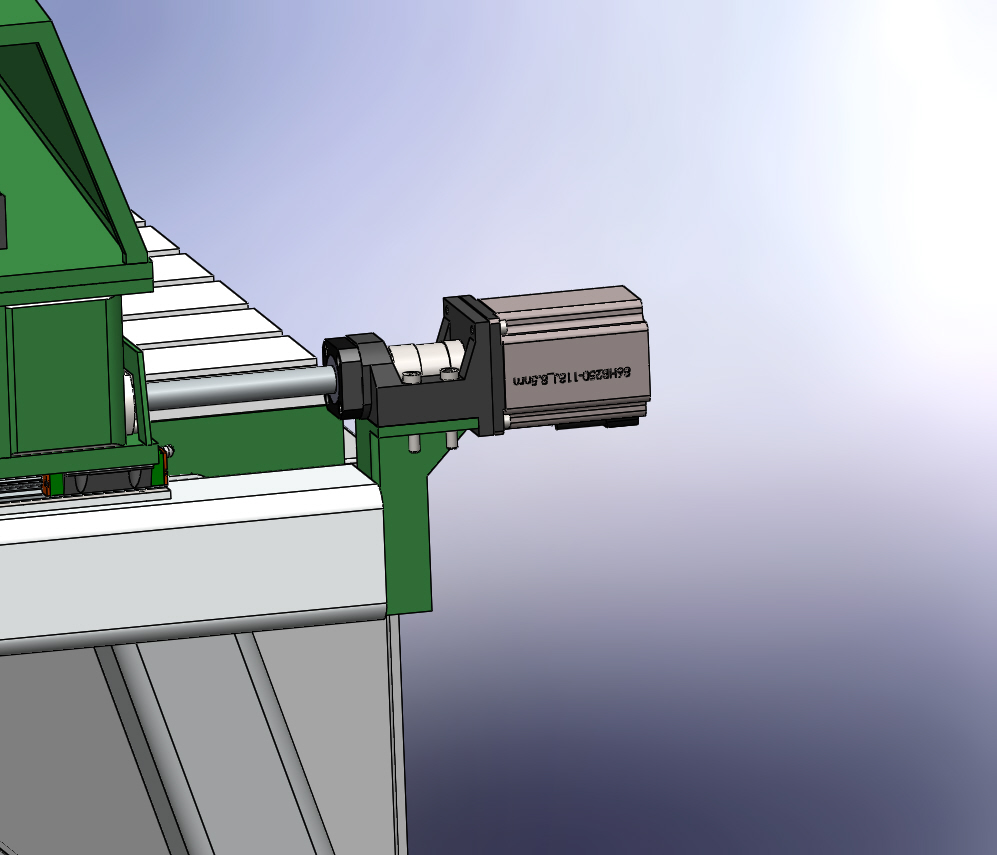

Из трубы 100х50х6 сделаю стойку, на нее площадку навариваю 12..15 мм толщиной, чтобы было что снимать фрезерованием, вдруг рама "особо кривая" получится. Получается раму готовую когда отдам на проточку под рельсы, за одно проточат и места под опоры. И Эту опору и ту которая с другого конца вала. Остается приличное место на случай снятия каретки. (кстати об этом положительно и отрицательно никто ничего не написал) наверное расстояние до крепления опоры SYK, лучше чуть прослабить? чтобы потом снимать излишки не пришлось.
Лучше потом чуть подложить фольгу?

а почему рельсу до конца трубы не пустить? там сзади всё равно нерабочая зона.
Я бы кубики-проставки просто делал, и прикручивал на ровную плоскость, или торцы фрезернул, и к ним прикручивал( у самого так, но двигатель от опор отдельно) Это уже зависит от того на чем и кто обрабатывать будет.
Мне обрабатывали раму целиком сверху летучкой, чтобы всю плоскость выровнять, затем уже посадочные. естественно если бы что-то торчало - то не смогли бы сделать нормально, или потребовало много лишних движений.
Лучше подшабрить, чем фольгу. а ещё лучше чтобы в допуске было
а зачем каретки снимать? ну спереди всегда можно это сделать так-же.

Если рельсу до конца, то смысла нет!! Так как еще наращивать придется 25-30см, для того чтобы гофру разместитьhmnijp писал(а):а почему рельсу до конца трубы не пустить? там сзади всё равно нерабочая зона.
А на счет вопроса о том надо снимать каретки или нет? Я и сам не знаю. Надо место оставлять? тем более там все равно место под гофру.
Пока мало высказываний на сей счет. Поэтому оставлю так как есть. Позже решим??
Думаю торцы рамы фрезернуть будет сложнее чем просто плоскость под SYK - опору. Есть ли смысл? По моему проще сразу приварить данные опоры, и потом после фрезеровки мест под рельсы, отфрезеровать и их.
Все же в одной плоскости и за одну установку - проще и точнее.

аа, про гофру не подумал. а она разве над двигателем не поместится? каретки чтоб с одной стороны хотя-бы можно было снять, не снимая рельса - было бы неплохо. опору швп плавающую например открутить намного проще чем рельс
- Василий Владимирович
- Мастер
- Сообщения: 315
- Зарегистрирован: 19 дек 2014, 08:34
- Репутация: 17
- Настоящее имя: Барвинов Василий Владимирович
- Откуда: Московская область, Наро-Фоминский район
- Контактная информация:
Re: Фрезер по дереву...алюм.сплавам, с полем 1300х1000х100
В принципе помещается двигатель под гофру.hmnijp писал(а):аа, про гофру не подумал. а она разве над двигателем не поместится? каретки чтоб с одной стороны хотя-бы можно было снять, не снимая рельса - было бы неплохо. опору швп плавающую например открутить намного проще чем рельс

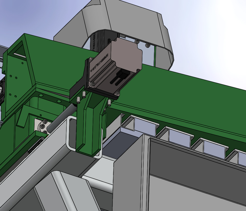

а как планируете крепить сей узел к торцу ? просто 2 шва или с предварительной заглушкой ?
- Вложения
- SYK.jpg (22.78 КБ) 3066 просмотров
- Мастер
- Сообщения: 315
- Репутация: 17
Эх блин.. у наших поставщиков металла, в магазин стройматериалов, труба максимального сечения 3мм ..
А я уж размечтался.. Привезут,, класс..
