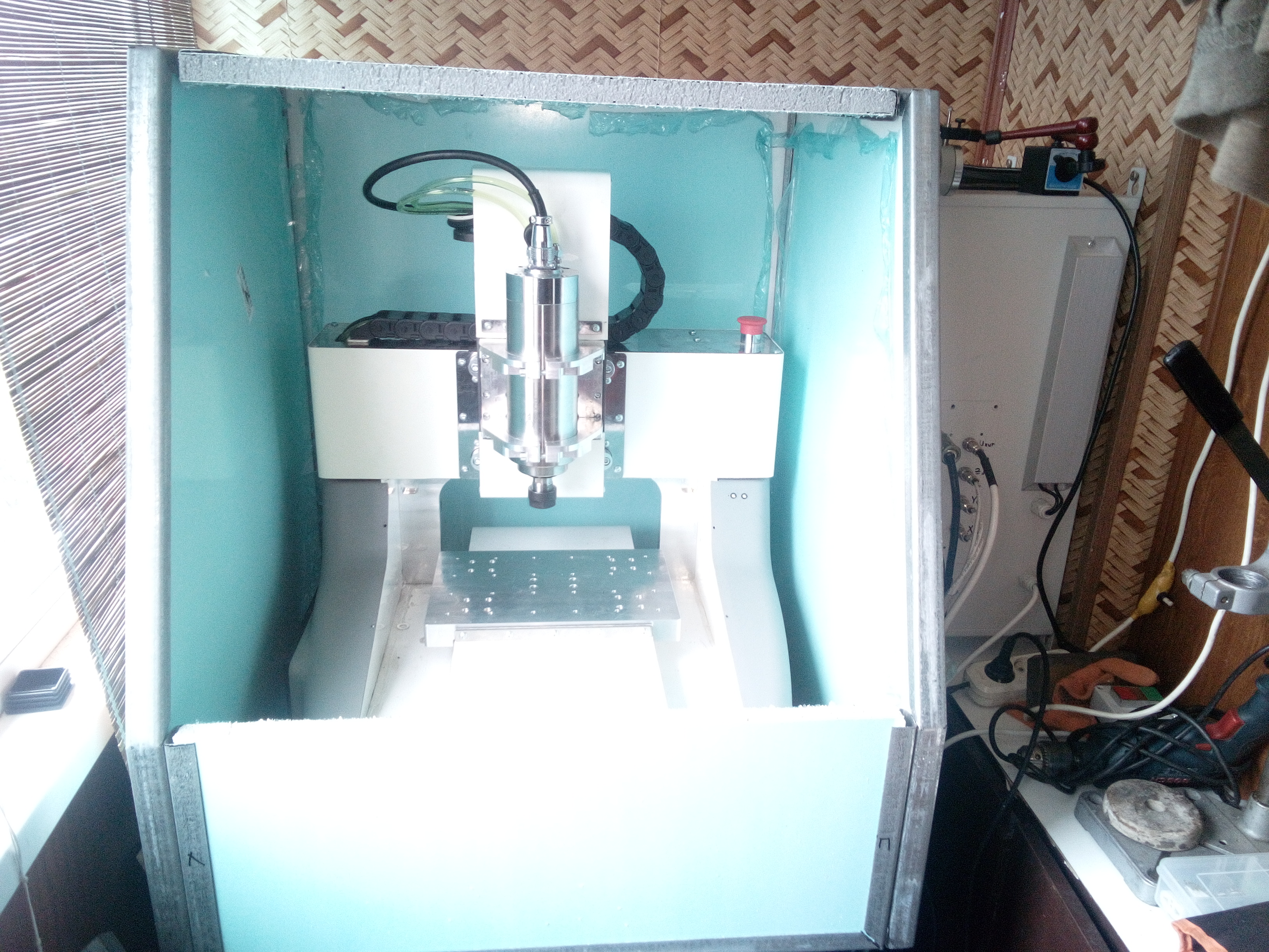

Понемногу начинаю делать кабинет. Сделал из листового метала поддон. Из профилей и сэндвич панелей (панели пока в защитной пленке) от металлопластиковых окон соорудил каркас вокруг станочка. Думаю из чего бы сделать переднее прозрачное окно для наблюдения за процессом. Возможно на первое время будет толстая пленка. Также думаю перенести радиатор водяного охлаждения за пределы станка и кабинета, чтоб был отвод тепла из кабинета. Вытяжной вентилятор на стенку кабинета наверно повешаю тоже.

чуть по просторней надо было. зазоры между станком и стенками забьет стружкой и выметать неудобно. хотяб 80мм зазор надо.

Размеры ограничены размером балкона)

слева и справа есть много места.
