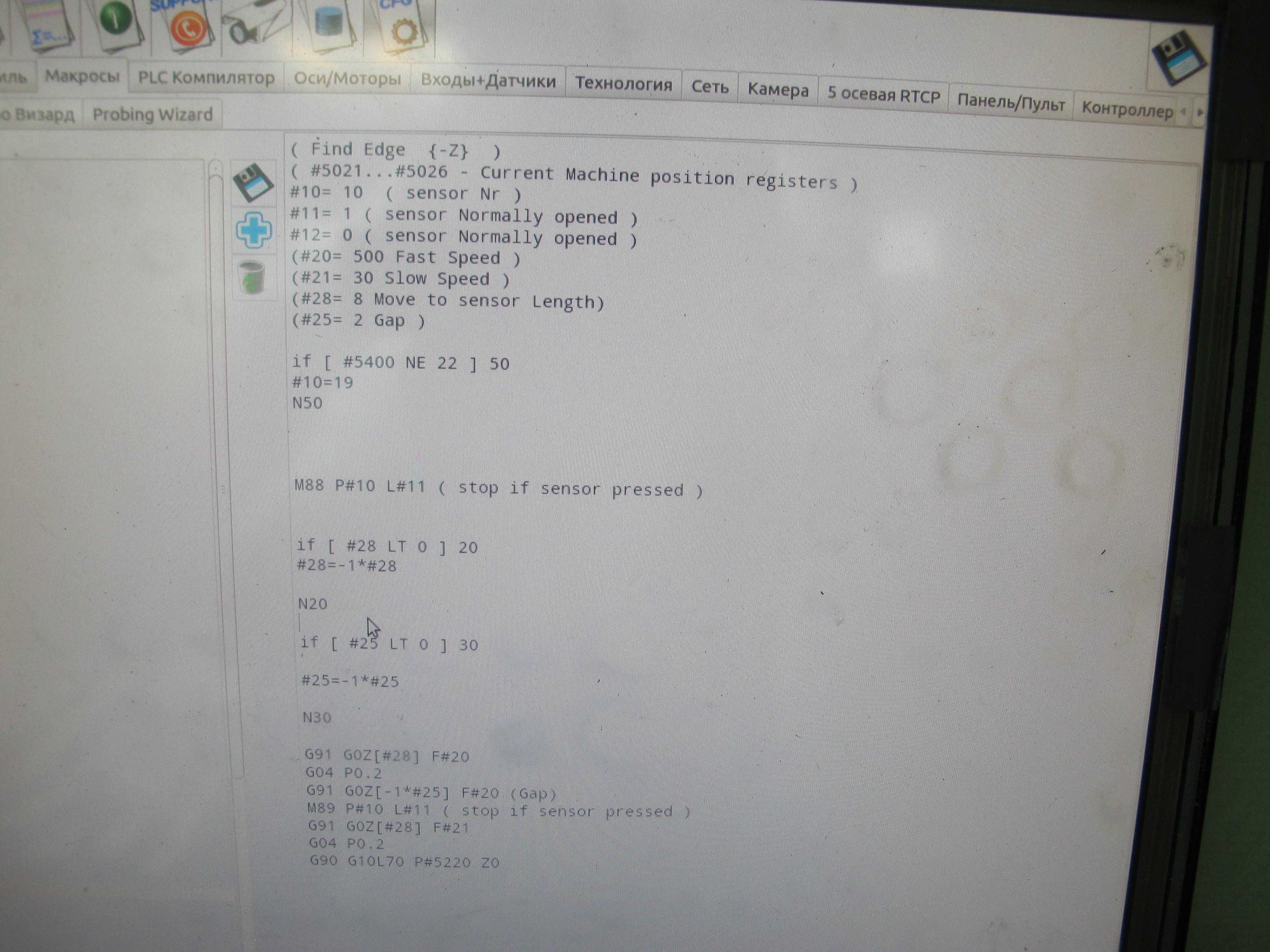

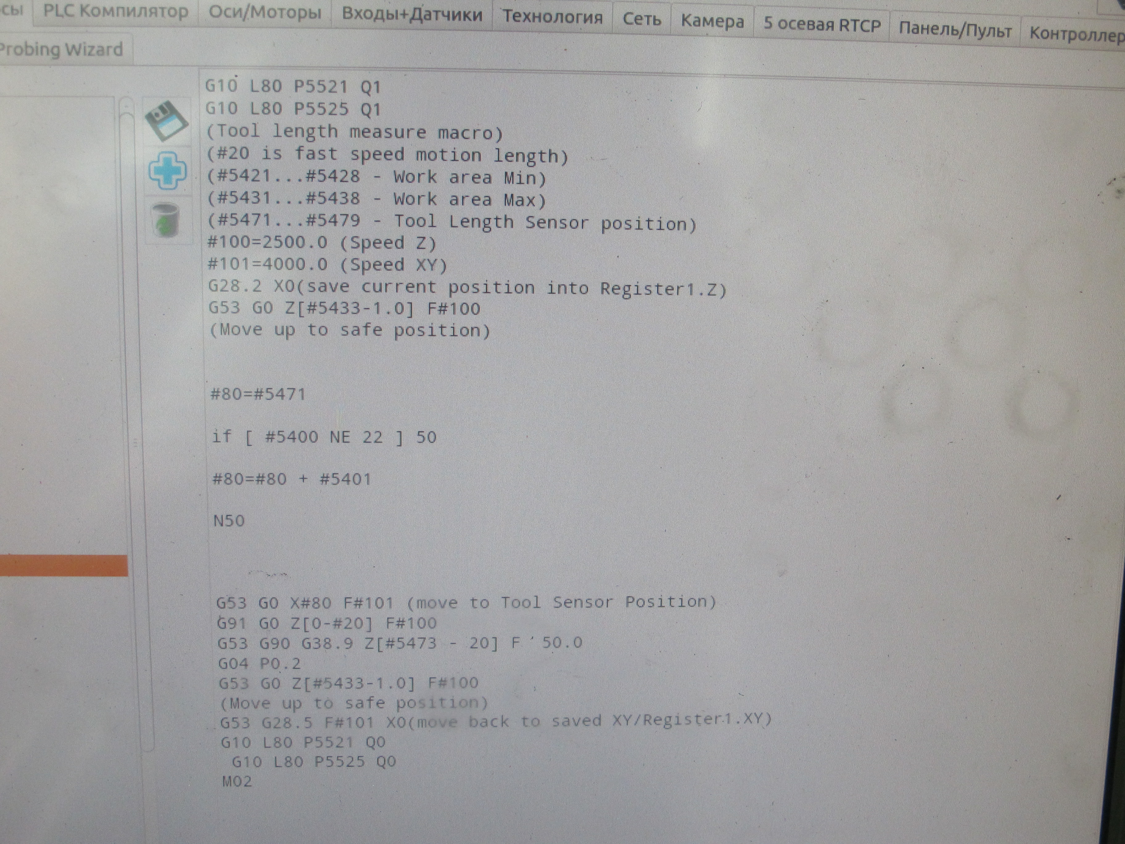

Кидаю фотку 421 макроса, видишь в серединке добавлено для смещения, у тебя есть такое?

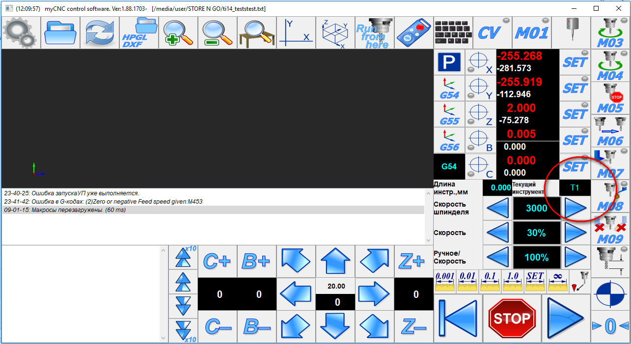

Umnik писал(а):ызываю М421 - он едет мерить инструмент в шпинделе, а не датчик
у тебя прога где либо показывает какой инструмент активен? а если M6 Т(номер датчика) сначала выполнить?
Umnik
Сообщения: 2344
Репутация: 2153
Настоящее имя: Георгий
Откуда: Калуга
Re: Разбираемся в софте контроллеров mycnc
Сообщение Umnik »
nik1, надо на станке посмотреть, буду сегодня - погляжу.
niksooon, показывает в этом окне

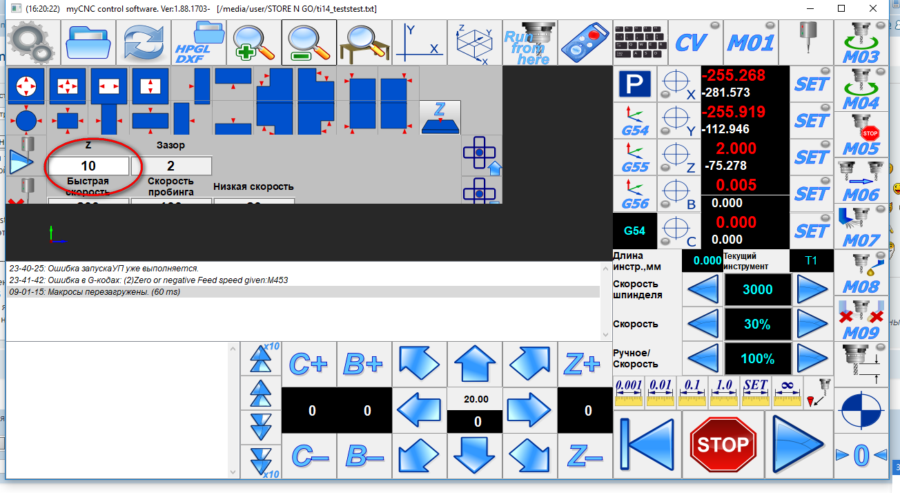

Немного разобрался с датчиком высоты.
Длину датчика ЦИ указал как 0 мм, тогда если им находить поверхность по Z, то при измерении инструмента в шпинделе программа меряет длину фрезы относительно длины ЦИ, т.е. если фреза короче - пишет минус 15 мм, например.

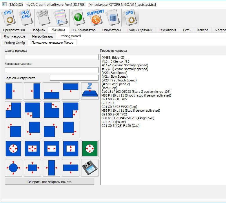

Не понятно, как работают скрипты М421, скрипт поиска поверхности по Z и некоторые другие.
Например, при поиске по Z опускает фрезу всегда на 30 мм вниз от точки старта, затем поднимает на величину, указанную в окне "зазор" и начинает опускать вниз на "медленной скорости". Находит поверхность и поднимается над ней на высоту зазора.
код макроса вот такой:
2018-02-24_125936.png (2696 просмотров) <a class='original' href='./download/file.php?id=133214&mode=view' target=_blank>Загрузить оригинал (45.99 КБ)</a>
у меня такой же.
Как убрать опускание вначале на 30 мм вниз?
Можно сделать это руками, но все равно, мне кажется, что помощник код генерит не правильно.
По аналогии с другими циклами, должно быть так, что на скорости пробинга ЦИ едет вниз до касания с поверхностью, далее на быстрой скорости отъезжает на расстояние, указанное в окне "зазор", а потом на медленной скорости делает еще одно касание и поднимается не величину зазора.
У вас так?

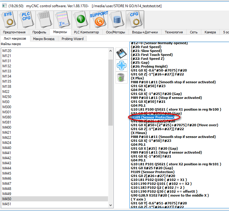

453 макрос
у меня макросы немного отличаются из за 2х ЦИ
IMG_0052[1].JPG (2669 просмотров) <a class='original' href='./download/file.php?id=133215&mode=view' target=_blank>Загрузить оригинал (2.97 МБ)</a>

nik1, у тебя в начале, я так понимаю, идет проверка на включение концевика руки.
а затем сама часть кода, отвечающая за выполнение процедуры...
и она несколько отличается от той, что мне генерит мой помощник.
Ты где эти коды брал? Тебе Сергей в индивидуальном порядке их писал или же твой помощник тебе их сгенерил?

где бы посмотреть, какая переменная (#20, #25, #28 и т.д.) за что отвечает?..
Насколько я понимаю, например, значение переменной #25 это та цифра, кторую мы пишем в окне "зазор", когда открываем процедуры ЦИ.
Мне думается, что вместо строчки
G91 G0 Z-30 F#22
должно быть что-то вроде
G91 G0 Z[#(переменная из окна высоты по Z)] F#23(First probe, middle speed)
Было бы хорошо, если бы Сергей что-нидь сказал на этот счет...
______________________________________________________________________
в общем, вроде разобрался.
в строчке G91 G0 Z-30 F#22 параметр " #22 " надо поменять на " #23 ", тогда ЦИ едет на 30 мм вниз на скорости пробинга, касается поверхности, отходит на расстояние зазора и на медленной скорости касается еще раз.
После чего обнуляет координаты и отходит на gap #25
В принципе, значение Z -30 можно установить любое, я так понимаю, это то расстояние, на котором ЦИ ожидает встретить плоскость.
В моем случае он проезжал его на быстрой скорости, не встречая поверхности, т.к. на такой скорости это закончилось бы аварией, отъезжал на величину зазора и затем уже на медленной скорости делал проверку.
мне кажется, значение, забиваемое вот сюда:
2018-02-24_162027.png (2649 просмотров) <a class='original' href='./download/file.php?id=133217&mode=view' target=_blank>Загрузить оригинал (224.64 КБ)</a>
должно было подставляться вместо Z -30 в код. А оно не хочет....

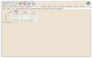

вроде как победил я те процедуры, которые не хотели нормально работать.
Дело было в PLC макросе М109, который не был создан, прога доходила до того места в коде, где стоял этот макрос и останавливалась.
Помню, что Сергей где-то недавно писал об этом, что данный макрос был добавлен как защита для ЦИ на случай непредвиденной встречи с чем-либо.
Так же он упоминал, что это связано с триггерами, подробностей не помню.
вот здесь в проге можно вроде как создать этот макрос защиты
2018-02-24_171326.png (2642 просмотра) <a class='original' href='./download/file.php?id=133218&mode=view' target=_blank>Загрузить оригинал (88.85 КБ)</a>
После чего нужно будет скомпилировать и сохранить, а так же перезапустить софт.
Но и после этих манипуляций процедура нахождения центра наружнего прямоугольника не пожелала нормально работать.
Т.к. я не уверен, что правильно понимаю, что за триггер №4 должен нам помочь сохранить наш probe и как именно он будет это делать, то я просто ручками поудалял из кода строчки с М109 и все нормально заработало.

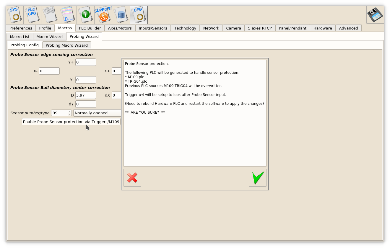

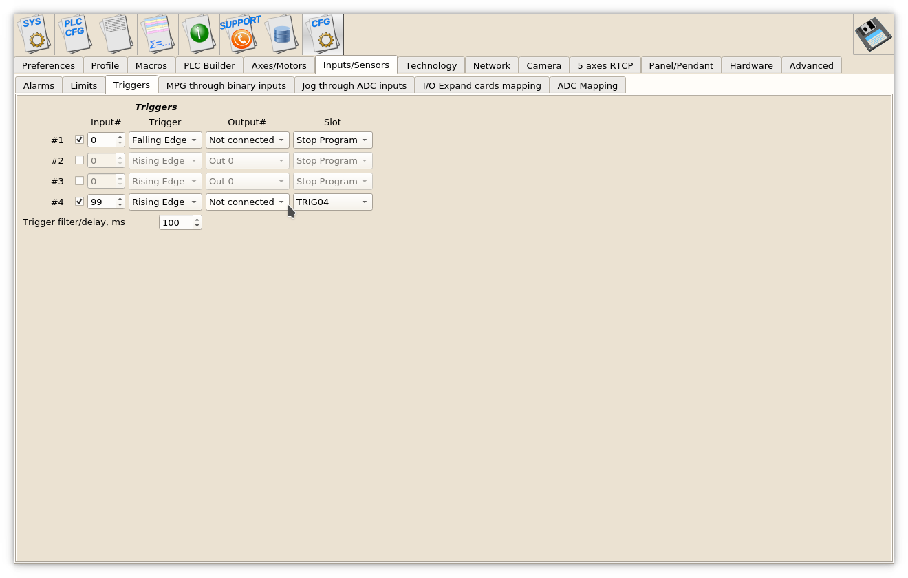

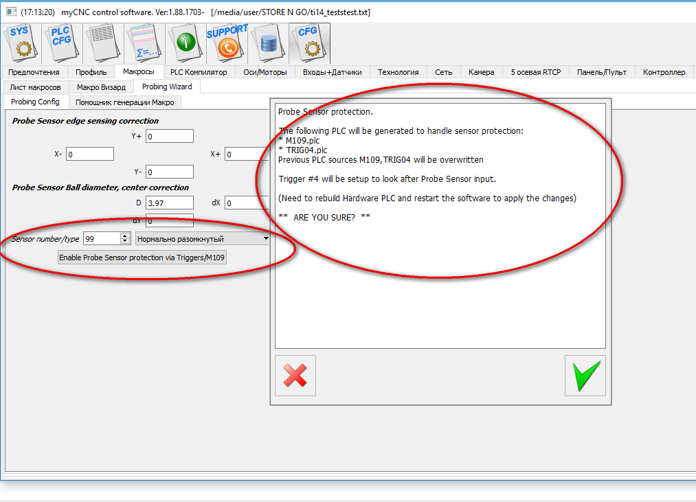

Когда придумали как реализовать защиту датчика, была добавлена кнопка.
По ней софт генерит процедуры М109 и TRIG04, а также программирует вход датчика как триггер, чтобы программа останавливалась при аварийном наезде на датчик
mycnc-et7-plasma--3.png (2576 просмотров) <a class='original' href='./download/file.php?id=133263&mode=view' target=_blank>Загрузить оригинал (110.81 КБ)</a>
mycnc-et7-plasma--4.png (2576 просмотров) <a class='original' href='./download/file.php?id=133264&mode=view' target=_blank>Загрузить оригинал (87.71 КБ)</a>
В вашей версии это есть и не работает? или пытались самостоятельно настроить и не получилось?
Если программа останавливалась - интересно что говорила в окне сообщений.
Предположительно - или отсутствовала процедура М109, или триггер настроен на другой фронт.
Хотелось бы разобраться. У nik1 защиту настроил вручную, визард дописали потом по горячим следам, но может косяк где спрятался.

mycnc, поначалу, когда пытался запускать процедуру без генерации макроса М109 прога так и писала - отсутствует такой-то макрос, программа остановлена.
Позже, когда сгенерировал макрос, перекомпилировал PLC, вроде как заработало, но на измерении второй стенки опять остановилась.
Если вы расскажете поподробнее, что надо сделать, сегодня попробую.
Я так понимаю, в окошке программы на первом скрине в вашем предыдущем сообщении мы просто указываем номер входа датчика, а так же его тип - НО или НЗ.
После чего жмем ок.
А на втором скрине что надо сделать? Выбираем номер входа, что далее выбирать для НЗ датчика - фронт или спад?
И что за окно - "выход №"? Что ставить там?
mycnc
Сообщения: 895
Репутация: 623
Сообщение mycnc »
Во втором скрине ничего не надо делать, все уже сделано автоматом при нажатии кнопки -
если в первом окне номер датчика 99, Н.О., то во втором автоматом при нажатии программируется триггер на вход 99,
фронт (переход из 0 в 1), то есть на замыкание (скрин просто для примера посмотреть, что там получится после нажатия на кнопку).
Как и сказал, этот визард сделан по образу работающего варианта nik1,
правильность самого визарда еще не проверял, хотя на вид все задано правильно (порт 99, разумеется, только для примера)

mycnc, уже посмотрел, у меня в проге стоят значения: № входа, спад, not connected, TRG4.
Все верно?
сейчас попробовал вернул М109 в код - все как я и говорил, программа останавливается на второй стенке.
Но у меня ощущение, что останавливает ее как раз триггерная защита датчика.
Т.е. как будто прога не ожидает встретить здесь противоположную стенку измеряемого прямоугольника.
Я подвожу ЦИ примерно в середину измеряемой заготовки, запускаю процедуру измерения и ЦИ как-то не верно определяет расстояние, на которые надо продвигаться.
Например, ввожу размер по Х 30 мм. Диаметр моего шарика 4,75 мм. Запускаю процедуру, прога по -Х продвигается от точки старта на 22,75 мм, т.е. несколько дальше, чем нужно.
Находит первую стенку, все ок. Затем сдвигается от точки старта по +Х на 16,65 мм, что недостаточно. Надо минимум 15+4,75/2 = 17,37 мм.
Если вбиваю размер по Х больше, он еще дальше отъезжает для нахождения первой стенки, потом проезжает достаточно для нахождения второй, опускается, касается ее и все останавливается.
Как будто прога считает, что стенки тут быть не должно и останавливает процесс согласно процедуры защиты датчика.
пишет при этом "Время выполнения УП столько-то".

поковырялся чуть-чуть в коде макроса М450.
в общем-то едет правильно.
строчка
G91 G0 X[-0.6*#50-#7075] F#20
говорит сместиться по Х на -0,6(коэффициент)*30(ширина прямоугольника)-4,75(диаметр шарика) = -18-4,75 = -22,75 мм
далее все тоже по коду верно...
В общем, останавливает программу действительно защита М109.
Если убрать из кода эту строчку
2018-02-25_182700.png (2528 просмотров) <a class='original' href='./download/file.php?id=133305&mode=view' target=_blank>Загрузить оригинал (60.99 КБ)</a>
то нормально отрабатывает вторую стенку по Х, все встает на первой стенке по Y.
Ну и дальше по аналогии - убираем такие же строчки перед измерениями стенок, все начинает работать.

Вопрос в том, что срабатывает защита датчика тогда, когда он должен выполнять свою работу - находить стенки.
Прикрутил я к кронштейну индуктивный датчик, который срабатывает, когда устанавливаю в кронштейн ЦИ.
Как бы сделать теперь так, чтобы установке ЦИ автоматом менялся инструмент на тот, на котором прописано смещение ЦИ относительно оси шпинделя?..
Сергей упоминал про макросы опускания-подъема консоли, типа как у тебя, но в листе макросов этих двух (М468 и М469) нет.
Нет их и в помощнике генерации макросов.
Как быть - непонятно))
т.е. должно быть примерно так, насколько я понимаю:
нажимаем кнопку опускания консоли, при этом (в моем случае) ничего не опускается, но если есть сигнал от концевика о том, что ЦИ установлен в кронштейн, прога меняет инструмент на каретку со смещением. Если сигнала от концевика нет - пишет, дескать, а-я-яй.
Ну и наверно, до тех пор, пока ЦИ в кронштейне, можно только проводить процедуры замера.
Т.е. обработку запустить нельзя, должно быть.
Эти макросы могу тебе скинуть
В них еще есть параметр который отвечает за время выдвижения -уборки лапы
Тебе надо будет их закоментить или увеличить время исполнения
По идее , если подгрузить мой профиль томас 2 , то они там должны быть
