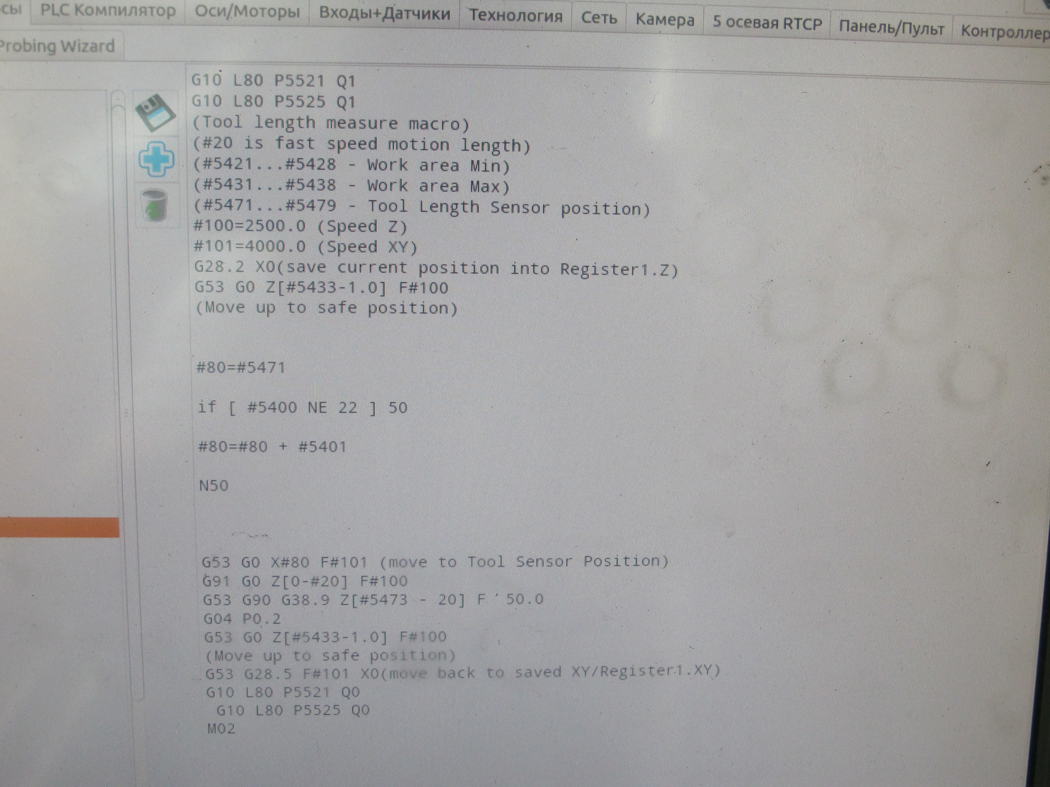

Кидаю фотку 421 макроса, видишь в серединке добавлено для смещения, у тебя есть такое?

453 макрос
у меня макросы немного отличаются из за 2х ЦИ
IMG_0052[1].JPG (2483 просмотра) <a class='original' href='./download/file.php?id=133215&mode=view' target=_blank>Загрузить оригинал (2.97 МБ)</a>

nik1, у тебя в начале, я так понимаю, идет проверка на включение концевика руки.
а затем сама часть кода, отвечающая за выполнение процедуры...
и она несколько отличается от той, что мне генерит мой помощник.
Ты где эти коды брал? Тебе Сергей в индивидуальном порядке их писал или же твой помощник тебе их сгенерил?

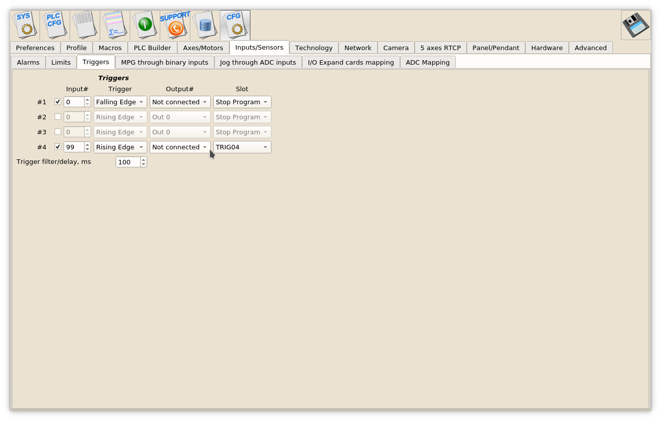

Когда придумали как реализовать защиту датчика, была добавлена кнопка.
По ней софт генерит процедуры М109 и TRIG04, а также программирует вход датчика как триггер, чтобы программа останавливалась при аварийном наезде на датчик
mycnc-et7-plasma--3.png (2390 просмотров) <a class='original' href='./download/file.php?id=133263&mode=view' target=_blank>Загрузить оригинал (110.81 КБ)</a>
mycnc-et7-plasma--4.png (2390 просмотров) <a class='original' href='./download/file.php?id=133264&mode=view' target=_blank>Загрузить оригинал (87.71 КБ)</a>
В вашей версии это есть и не работает? или пытались самостоятельно настроить и не получилось?
Если программа останавливалась - интересно что говорила в окне сообщений.
Предположительно - или отсутствовала процедура М109, или триггер настроен на другой фронт.
Хотелось бы разобраться. У nik1 защиту настроил вручную, визард дописали потом по горячим следам, но может косяк где спрятался.

mycnc, поначалу, когда пытался запускать процедуру без генерации макроса М109 прога так и писала - отсутствует такой-то макрос, программа остановлена.
Позже, когда сгенерировал макрос, перекомпилировал PLC, вроде как заработало, но на измерении второй стенки опять остановилась.
Если вы расскажете поподробнее, что надо сделать, сегодня попробую.
Я так понимаю, в окошке программы на первом скрине в вашем предыдущем сообщении мы просто указываем номер входа датчика, а так же его тип - НО или НЗ.
После чего жмем ок.
А на втором скрине что надо сделать? Выбираем номер входа, что далее выбирать для НЗ датчика - фронт или спад?
И что за окно - "выход №"? Что ставить там?
mycnc
Сообщения: 913
Репутация: 623
Re: Разбираемся в софте контроллеров mycnc
Сообщение mycnc »
Во втором скрине ничего не надо делать, все уже сделано автоматом при нажатии кнопки -
если в первом окне номер датчика 99, Н.О., то во втором автоматом при нажатии программируется триггер на вход 99,
фронт (переход из 0 в 1), то есть на замыкание (скрин просто для примера посмотреть, что там получится после нажатия на кнопку).
Как и сказал, этот визард сделан по образу работающего варианта nik1,
правильность самого визарда еще не проверял, хотя на вид все задано правильно (порт 99, разумеется, только для примера)

mycnc, уже посмотрел, у меня в проге стоят значения: № входа, спад, not connected, TRG4.
Все верно?
сейчас попробовал вернул М109 в код - все как я и говорил, программа останавливается на второй стенке.
Но у меня ощущение, что останавливает ее как раз триггерная защита датчика.
Т.е. как будто прога не ожидает встретить здесь противоположную стенку измеряемого прямоугольника.
Я подвожу ЦИ примерно в середину измеряемой заготовки, запускаю процедуру измерения и ЦИ как-то не верно определяет расстояние, на которые надо продвигаться.
Например, ввожу размер по Х 30 мм. Диаметр моего шарика 4,75 мм. Запускаю процедуру, прога по -Х продвигается от точки старта на 22,75 мм, т.е. несколько дальше, чем нужно.
Находит первую стенку, все ок. Затем сдвигается от точки старта по +Х на 16,65 мм, что недостаточно. Надо минимум 15+4,75/2 = 17,37 мм.
Если вбиваю размер по Х больше, он еще дальше отъезжает для нахождения первой стенки, потом проезжает достаточно для нахождения второй, опускается, касается ее и все останавливается.
Как будто прога считает, что стенки тут быть не должно и останавливает процесс согласно процедуры защиты датчика.
пишет при этом "Время выполнения УП столько-то".

Вопрос в том, что срабатывает защита датчика тогда, когда он должен выполнять свою работу - находить стенки.
____________________________
Прикрутил я к кронштейну индуктивный датчик, который срабатывает, когда устанавливаю в кронштейн ЦИ.
Как бы сделать теперь так, чтобы установке ЦИ автоматом менялся инструмент на тот, на котором прописано смещение ЦИ относительно оси шпинделя?..
Сергей упоминал про макросы опускания-подъема консоли, типа как у тебя, но в листе макросов этих двух (М468 и М469) нет.
Нет их и в помощнике генерации макросов.
Как быть - непонятно))
т.е. должно быть примерно так, насколько я понимаю:
нажимаем кнопку опускания консоли, при этом (в моем случае) ничего не опускается, но если есть сигнал от концевика о том, что ЦИ установлен в кронштейн, прога меняет инструмент на каретку со смещением. Если сигнала от концевика нет - пишет, дескать, а-я-яй.
Ну и наверно, до тех пор, пока ЦИ в кронштейне, можно только проводить процедуры замера.
Т.е. обработку запустить нельзя, должно быть.
Сообщения: 8408
Эти макросы могу тебе скинуть
В них еще есть параметр который отвечает за время выдвижения -уборки лапы
Тебе надо будет их закоментить или увеличить время исполнения
По идее , если подгрузить мой профиль томас 2 , то они там должны быть
