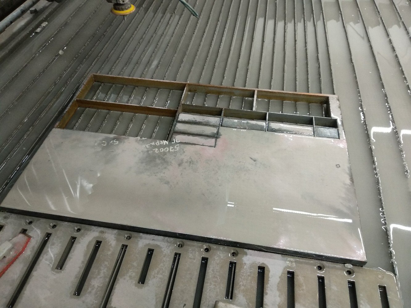

Вообщем дело не встало, проект перерисован и уже начал потихоньку воплощаться.
Смолу буду использовать капризную к постотверждению, и что бы разница КТР бетона и железа не сыграла злую шутку при этом процессе, решил делать закладные под рельсы из частей.
Ну собственно новый станочек будет полностью в новой ветке, а пока

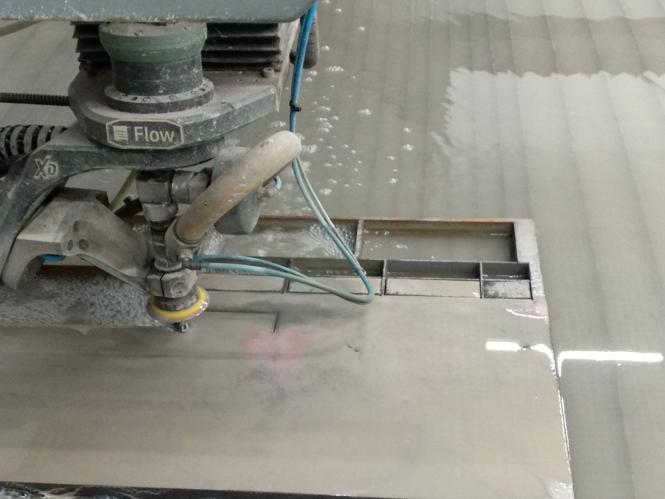

Не много освещу процесс, как сегодня нарезал закладные, гидроабразив все таки хорошая штука :hehehe:
osgKGikGP0Y.jpg (2559 просмотров) <a class='original' href='./download/file.php?id=130599&mode=view' target=_blank>Загрузить оригинал (255.95 КБ)</a>
WhahlDrszyw.jpg (2559 просмотров) <a class='original' href='./download/file.php?id=130603&mode=view' target=_blank>Загрузить оригинал (191.02 КБ)</a>

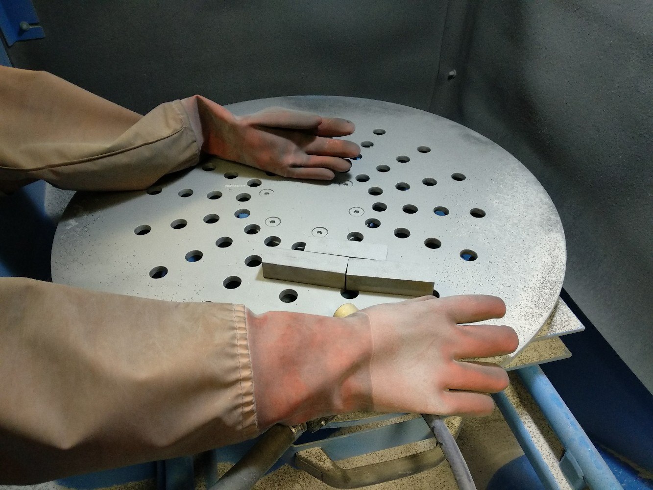

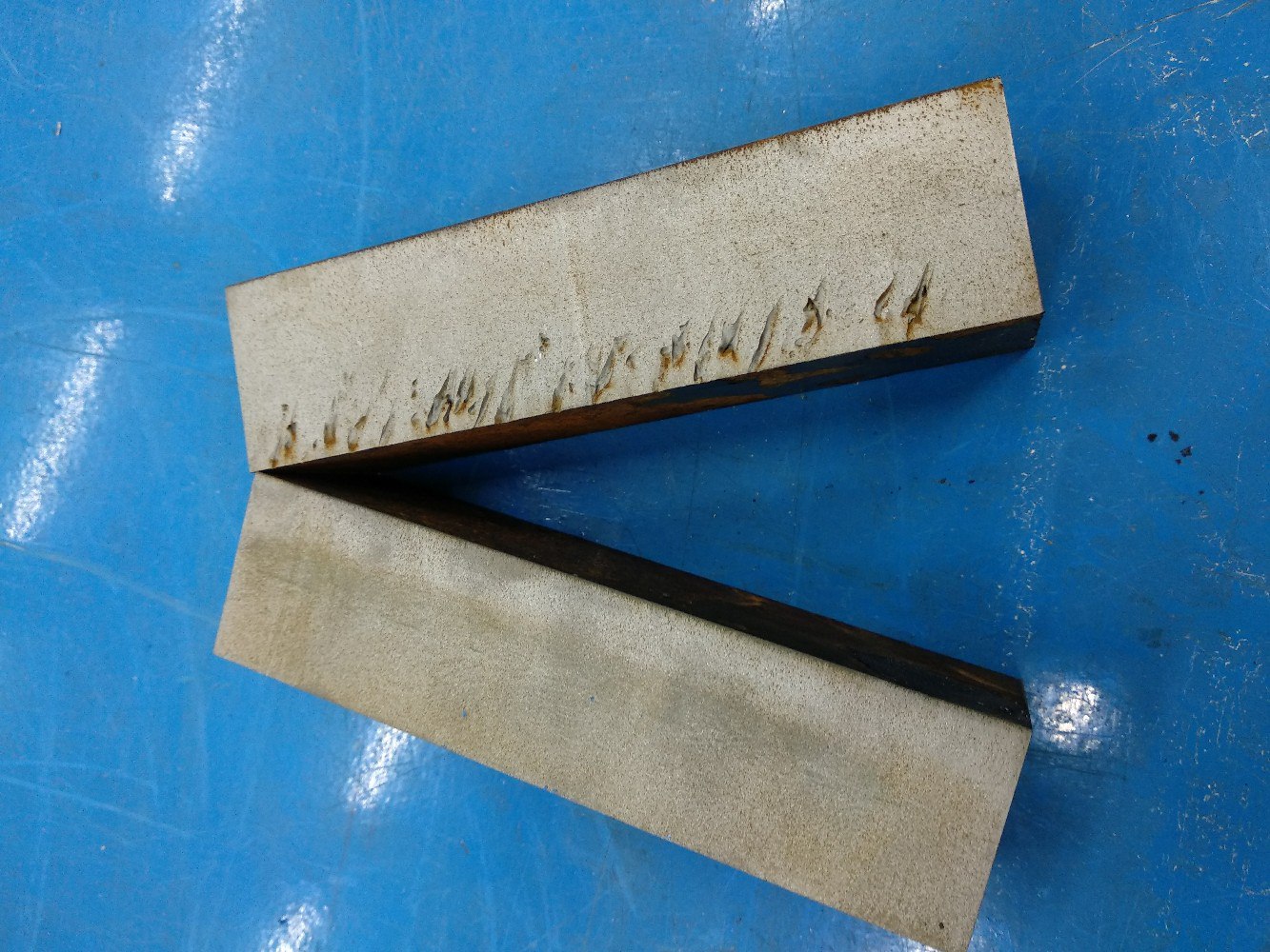

Какая бы она хорошая не была, та еще капризная зараза.
Во время процесса, подающая трубочку песка "увлажнилась" так сказать, и подача песка была с перебоями,
поэтому пришлось остановить процесс, продувать от влажного песка трубки, и дорезать что не дорезалось по новой, результат ниже на фото:
Разница очевидна:) (2559 просмотров) <a class='original' href='./download/file.php?id=130597&mode=view' target=_blank>Загрузить оригинал (312.93 КБ)</a>
Разница очевидна:)
Благо таки закладух всего две, да и совсем не страшно, лучше сцепка с бетоном будет :)

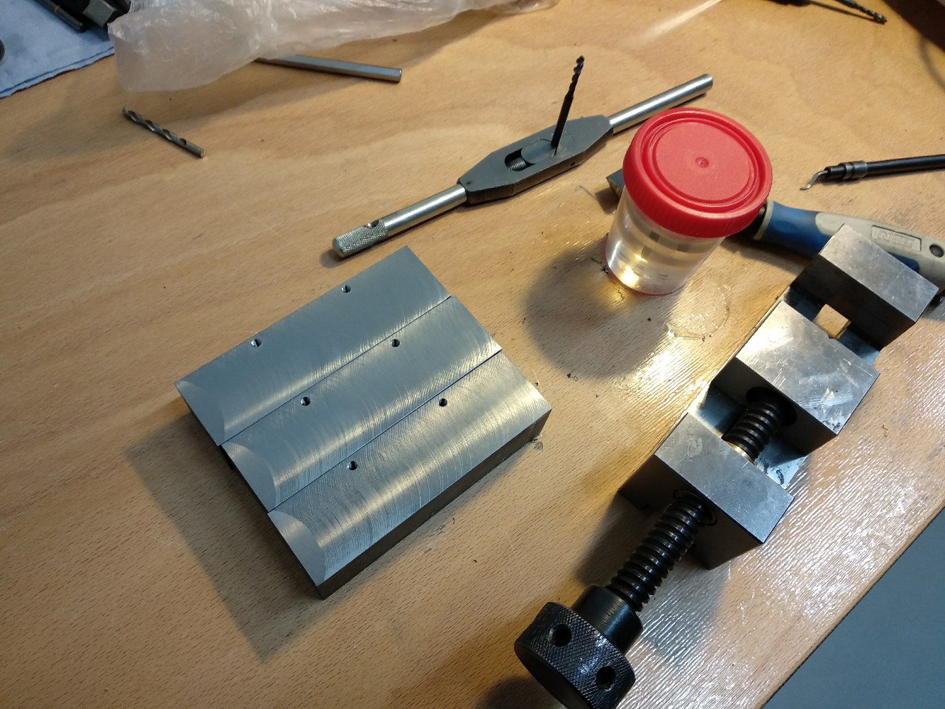

После нареки конечно же продул и отпесочил грань которая будет смотреть на параллельки
preTqnhfwt8.jpg (2559 просмотров) <a class='original' href='./download/file.php?id=130600&mode=view' target=_blank>Загрузить оригинал (247.32 КБ)</a>

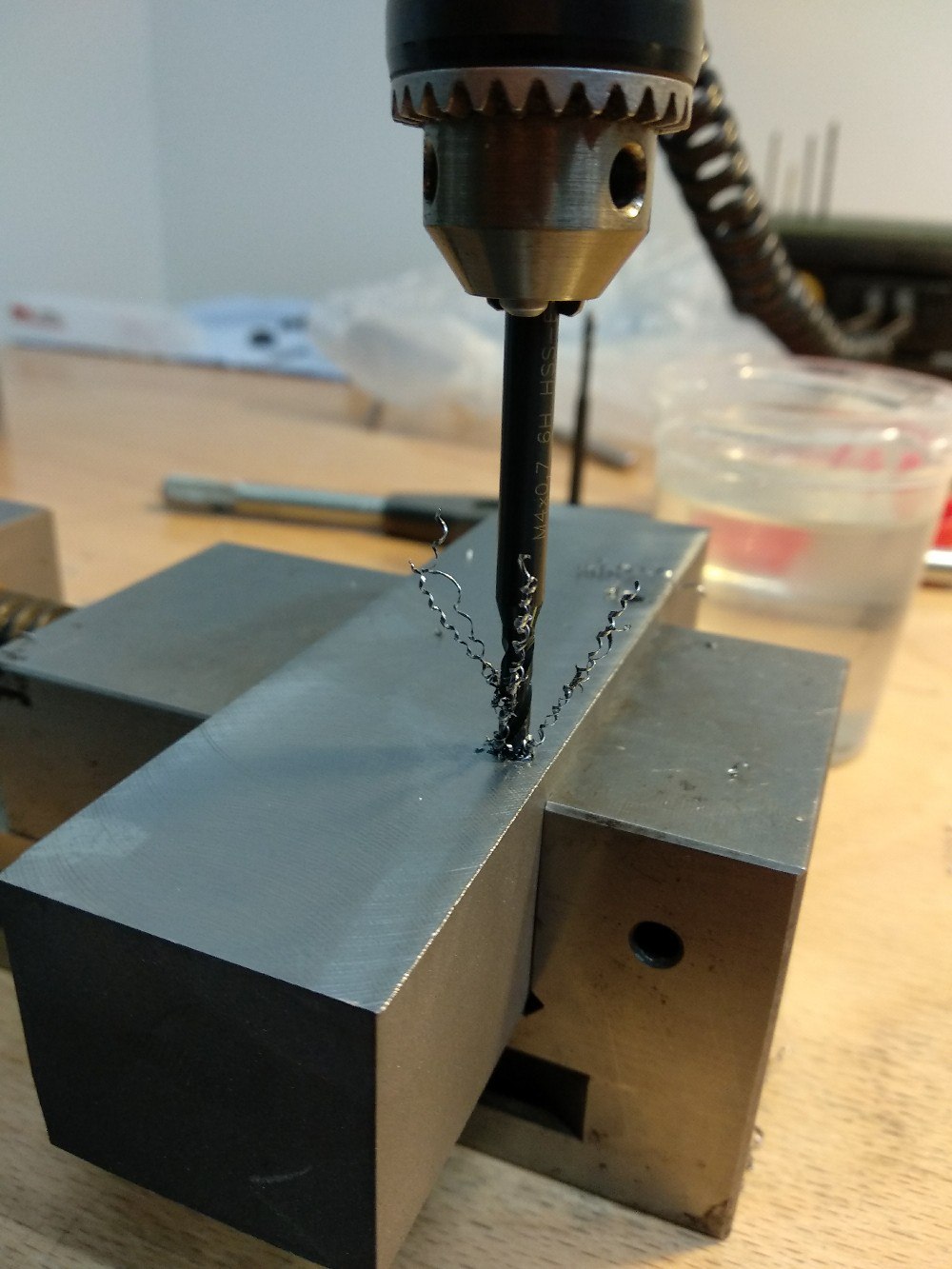

Потом пыльнул одну сторону и отверстия под резьбу, что бы фиксировать закладные в опалубке
SFSarhD6B2s.jpg (2559 просмотров) <a class='original' href='./download/file.php?id=130601&mode=view' target=_blank>Загрузить оригинал (335.42 КБ)</a>
W6V7rMU98Gk.jpg (2559 просмотров) <a class='original' href='./download/file.php?id=130602&mode=view' target=_blank>Загрузить оригинал (165.09 КБ)</a>
Не стал резать резьбу на станке, чтото очень не хотелось лезть к ребятам в таблицу инструмента
Пока фрезеровалась одна, резал резьбу на другой, получилось быстро
после еще финишно пыльнул, уже с выходом фрезы ;)

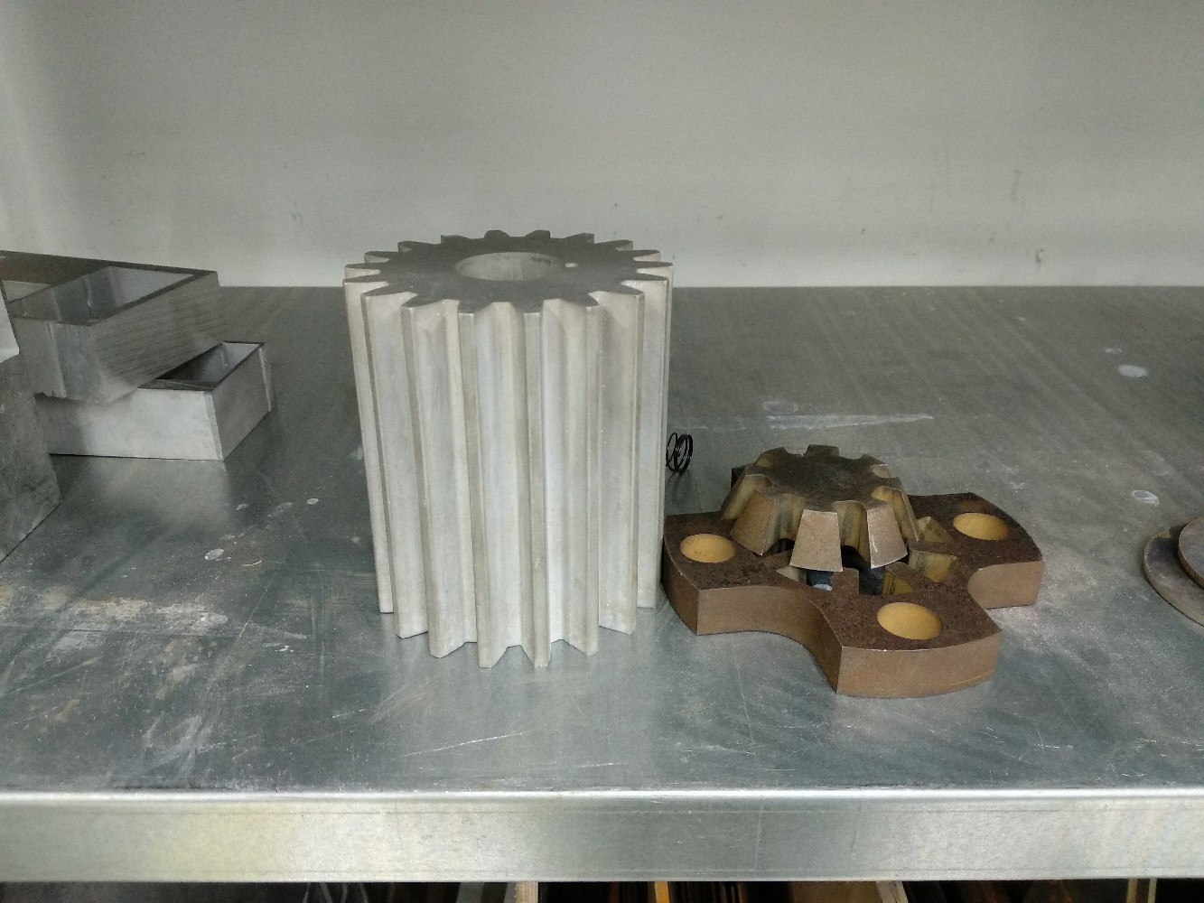

По поводу гидрорезки, она еще может и такое:
FRY4-06Uzqs.jpg (2559 просмотров) <a class='original' href='./download/file.php?id=130598&mode=view' target=_blank>Загрузить оригинал (232.27 КБ)</a>
Так что не на правах рекламы, но если кому то надо будет, постораюсь помочь чтото порезать :)
ПС опалубка из ламинированной фанеры, так же будет резаться и на гидроабразиве, на удивление край вообще не разбухает

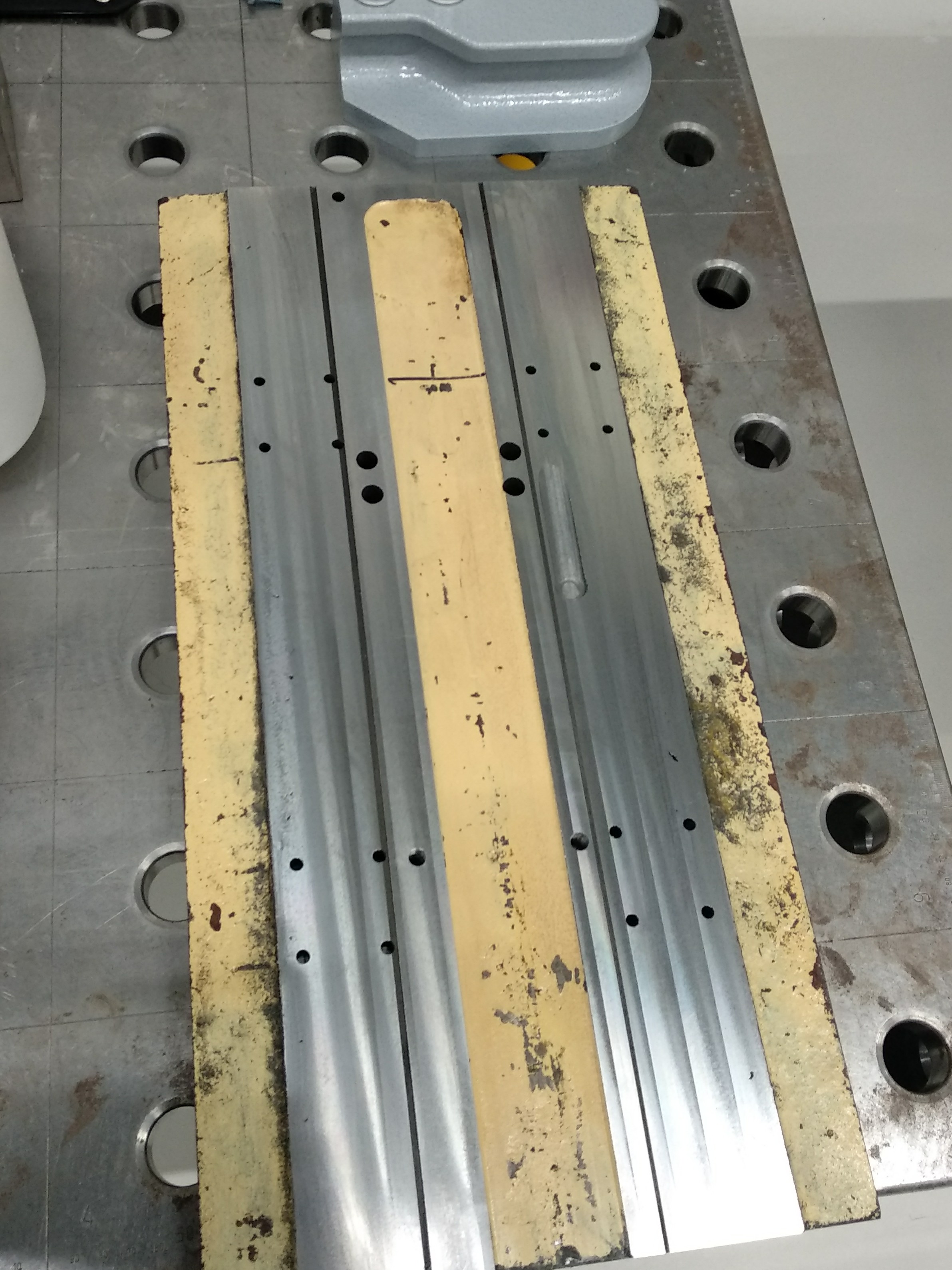

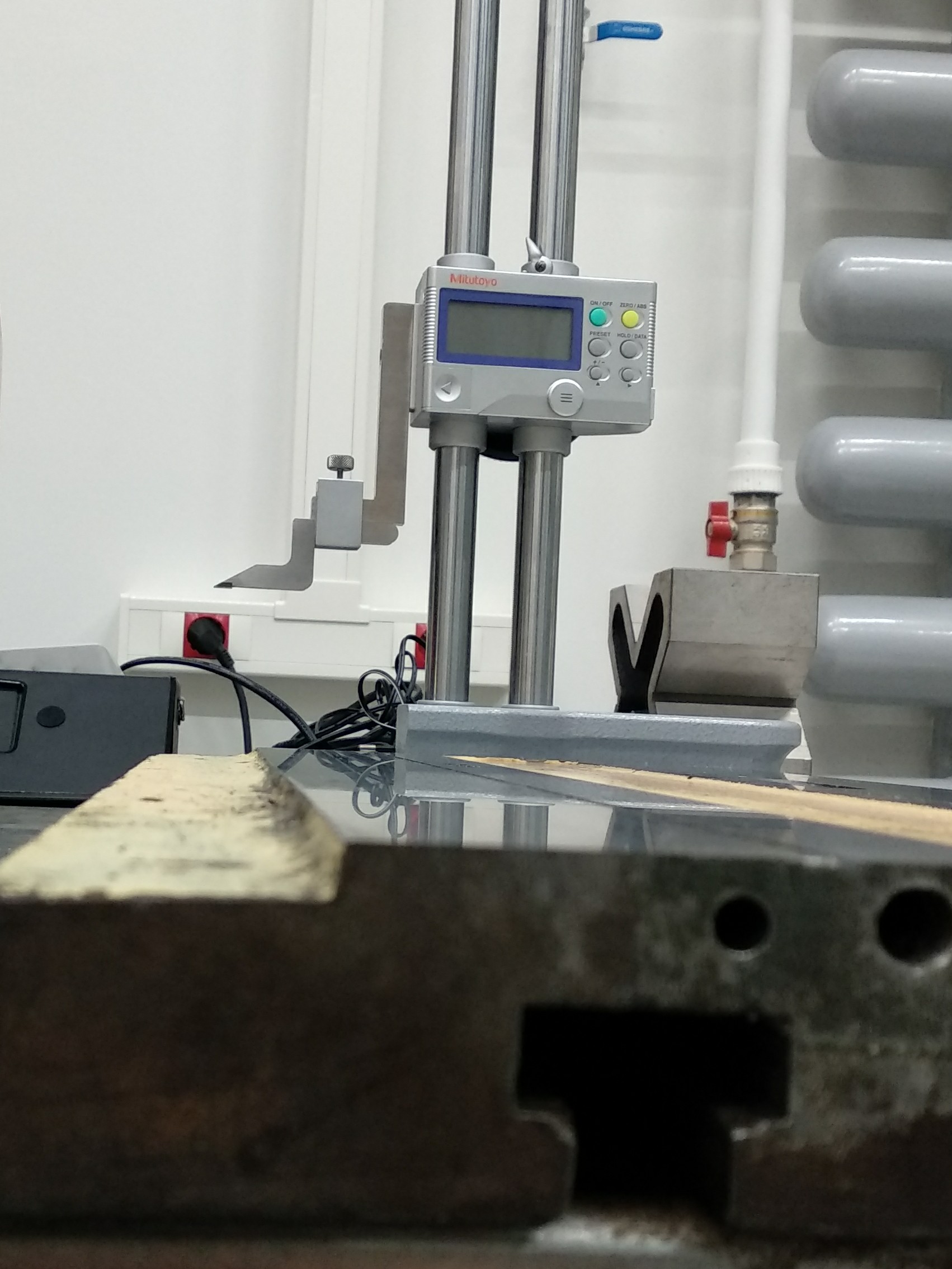

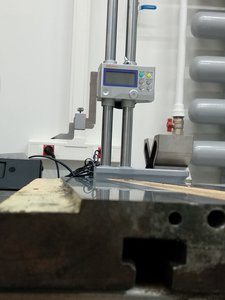

Перефрезеровал дичайщую шлифовку, ту что наделали с дроблением
IMG_20180131_232223~2.jpg (2475 просмотров) <a class='original' href='./download/file.php?id=131119&mode=view' target=_blank>Загрузить оригинал (990.8 КБ)</a>
Бегло посмотрел по лекальной линейке, вроде вышло. Даже на отражение уже лучше чем была шлифовка :)
IMG_20180131_232230~2.jpg (2475 просмотров) <a class='original' href='./download/file.php?id=131117&mode=view' target=_blank>Загрузить оригинал (405.09 КБ)</a>
Завтра кину на гранитную плиту с краской и тогда вся картина прояснится)

Re: 6е463 по всему 300х200х250
Yarrr писал(а):По поводу гидрорезки, она еще может и такое:
Торец завален от гидро резки

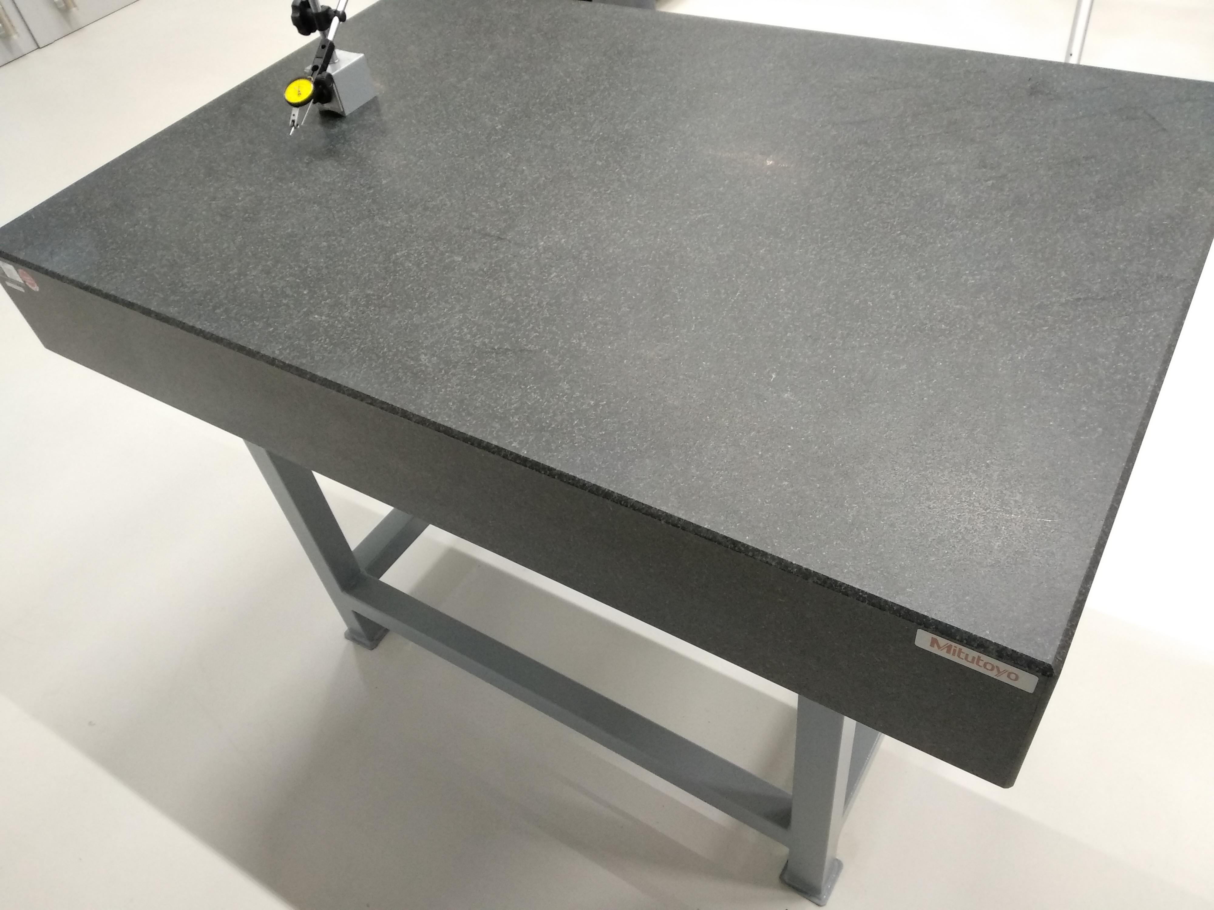

Гранитная плита твоя или на работе?

Yarrr
Сообщения: 496
Зарегистрирован: 17 дек 2015, 19:58
Репутация: 723
Настоящее имя: Ярослав
Сообщение Yarrr »
nik1 писал(а):Место знатное, спору нет :)
Купить такую плиту - непозволительная роскошь :hehehe:
NKS
Сообщения: 2464
Репутация: 1233
Откуда: Волгоград
Сообщение NKS »
Yarrr писал(а):Купить такую плиту - непозволительная роскошь
В ИНПО 40 т.р. 1000Х630Х150 продаётся. Не митутоя, конечно, но гранитная :)

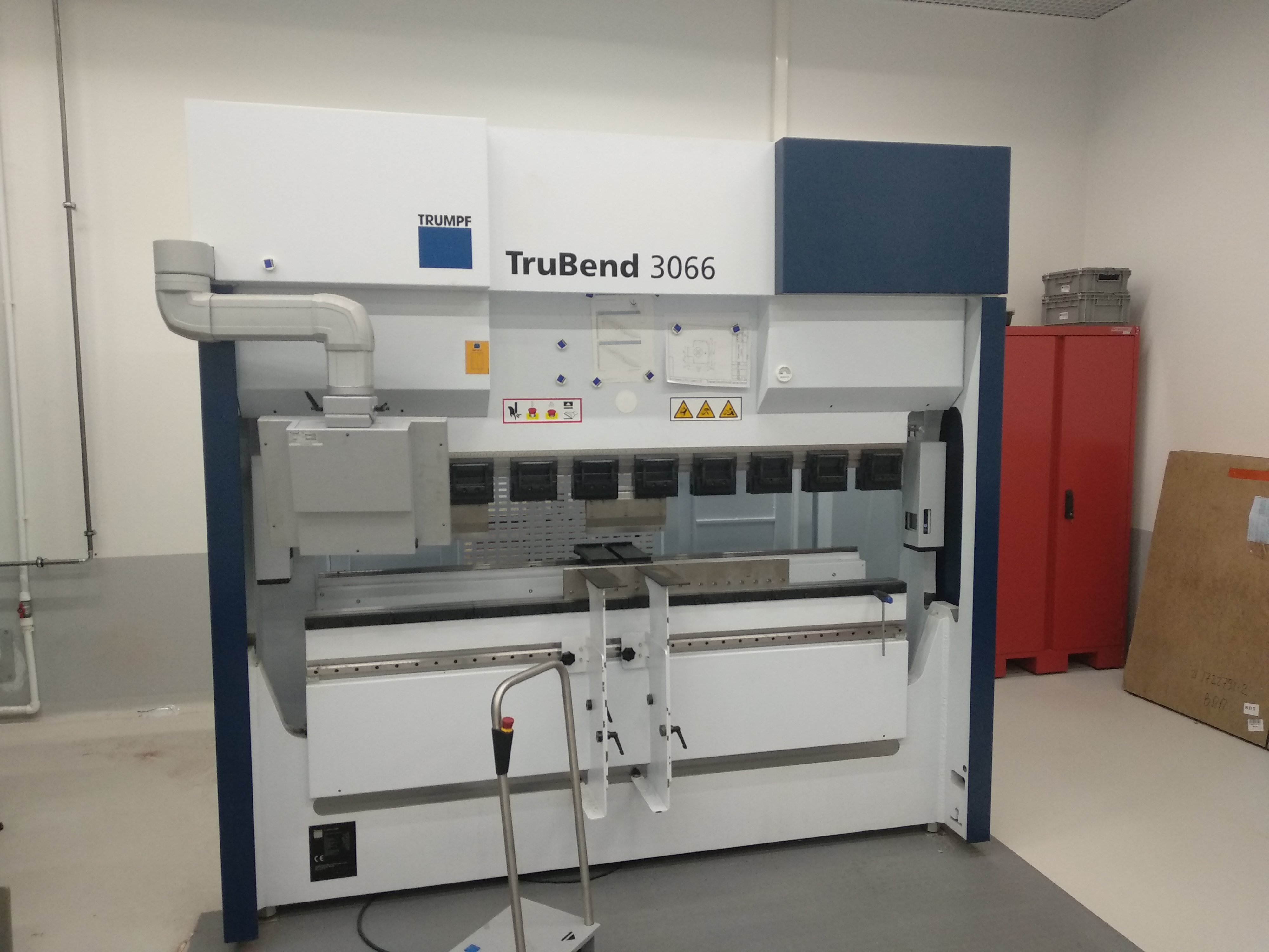

Ещё вот что есть, поэтому защита будет железная :hehehe:

Сообщение NKS »
Ярослав, это не производство, это выставочный зал. Угадал? :hehehe: Напиши лучше, чего нет :)

Сообщение Yarrr »
NKS писал(а):Ярослав, это не производство, это выставочный зал. Угадал? :hehehe: Напиши лучше, чего нет :)
Ща пофоткай ,то ещё есть
Но согласен, это почти музей ахах
