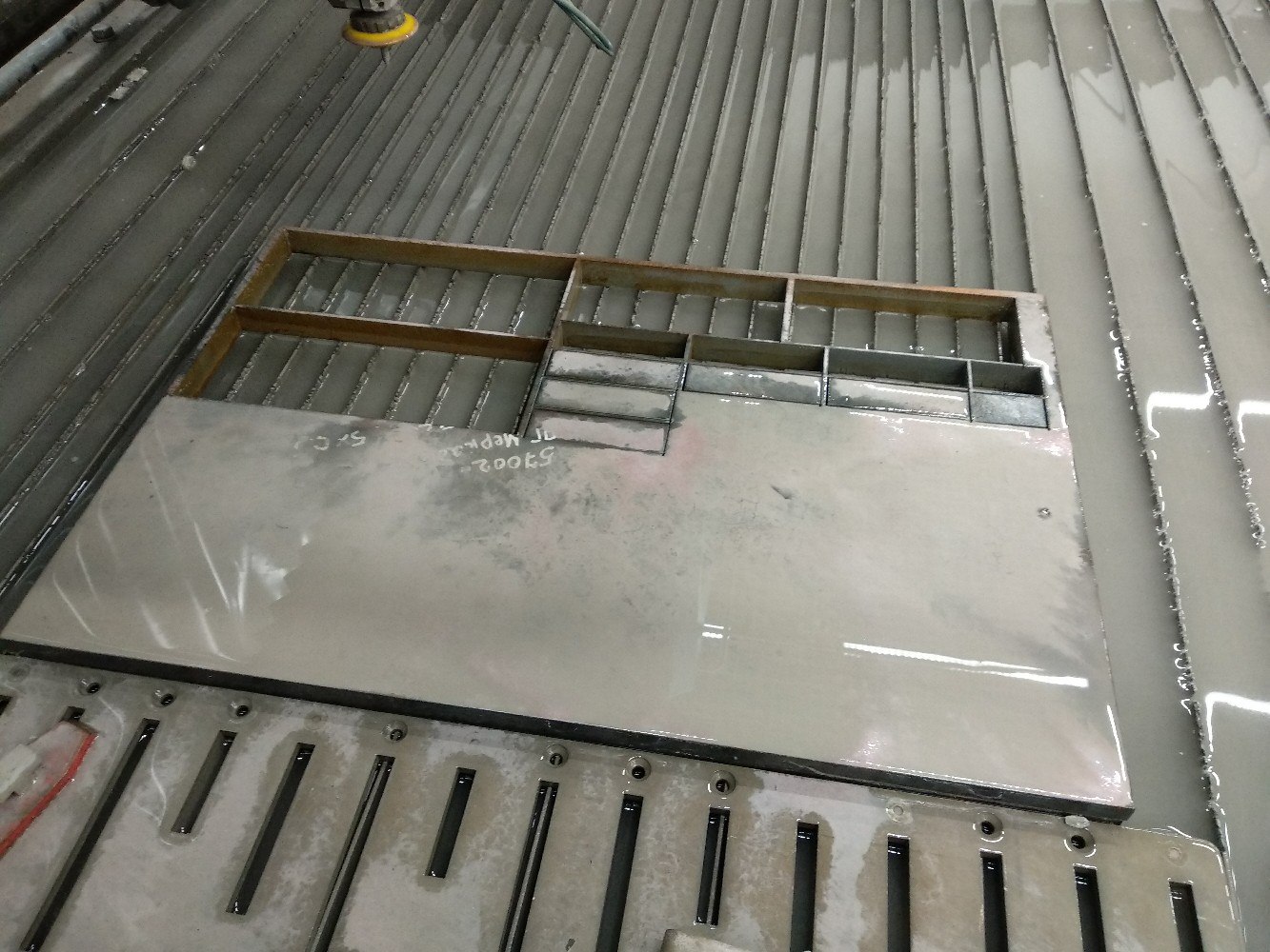

Вообщем дело не встало, проект перерисован и уже начал потихоньку воплощаться.
Смолу буду использовать капризную к постотверждению, и что бы разница КТР бетона и железа не сыграла злую шутку при этом процессе, решил делать закладные под рельсы из частей.
Ну собственно новый станочек будет полностью в новой ветке, а пока

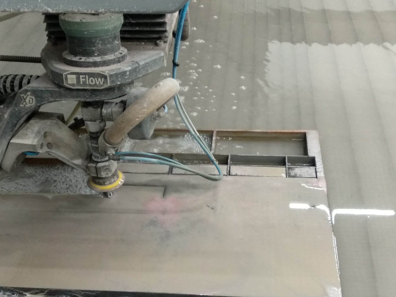

Не много освещу процесс, как сегодня нарезал закладные, гидроабразив все таки хорошая штука :hehehe:
osgKGikGP0Y.jpg (2449 просмотров) <a class='original' href='./download/file.php?id=130599&mode=view' target=_blank>Загрузить оригинал (255.95 КБ)</a>
WhahlDrszyw.jpg (2449 просмотров) <a class='original' href='./download/file.php?id=130603&mode=view' target=_blank>Загрузить оригинал (191.02 КБ)</a>
Какая бы она хорошая не была, та еще капризная зараза.
Во время процесса, подающая трубочку песка "увлажнилась" так сказать, и подача песка была с перебоями,
поэтому пришлось остановить процесс, продувать от влажного песка трубки, и дорезать что не дорезалось по новой, результат ниже на фото:
Разница очевидна:) (2449 просмотров) <a class='original' href='./download/file.php?id=130597&mode=view' target=_blank>Загрузить оригинал (312.93 КБ)</a>
Разница очевидна:)
Благо таки закладух всего две, да и совсем не страшно, лучше сцепка с бетоном будет :)
После нареки конечно же продул и отпесочил грань которая будет смотреть на параллельки
