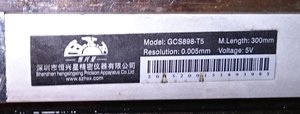

solo писал(а):я могу взять на испытание но у меня станок на LinuxCNC привода осей ШД и сейчас линейки подключений к лпт , скорость станка по осям 2700мм/мин , энкодеры (0.005) , если линейки можно прилепить к моему станку то могу по тестировать
Я думаю, что проблем с отправкой в Харьков не будет
Линейки с разъемом DB9?
2017-05-11 13-46-25.JPG (3718 просмотров) <a class='original' href='./download/file.php?id=111136&mode=view' target=_blank>Загрузить оригинал (736.94 КБ)</a>
C выходом TTL, или RS422?
Сколько линеек - две? Приводов осей, где стоят линейки тоже два?

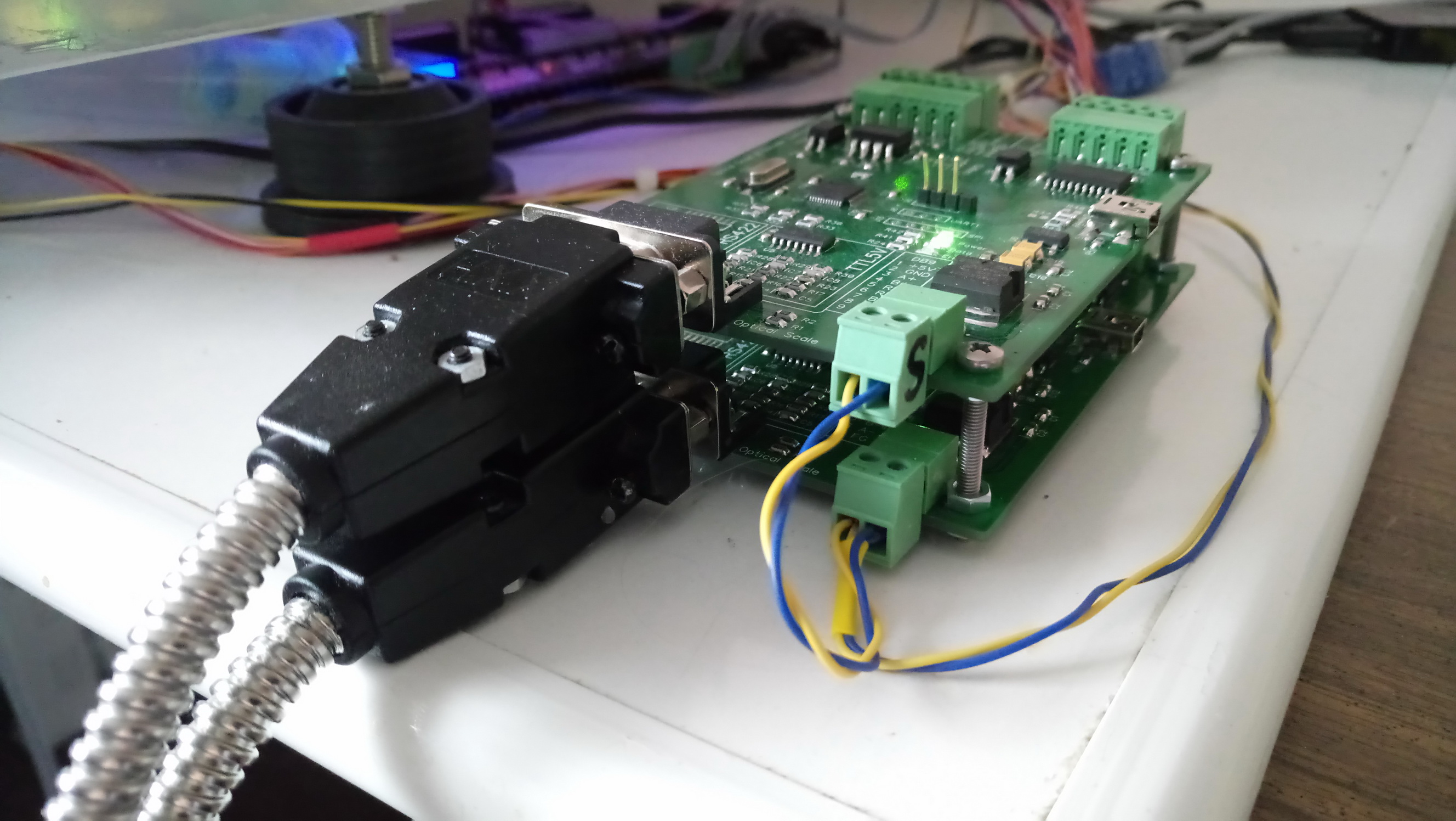

у меня линейки стоят на фрезере по этому могу поставить все три, сколько пришлете столько и подключу :hehehe: могу поставить и один для сравнение посмотреть какая ось будет более точно ездить под управлением , ,Linux CNC или вашего контролера
привода осей , шд с ходовым винтом соединены через ремень , ходовые винты стоят родные с люфтом 0.6 мм

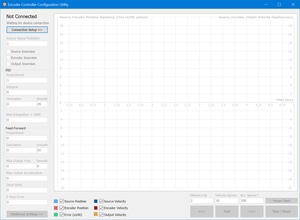

Программку настройки прикрепил, но она без платы бесполезна, т.к. без подключения не будет работать.

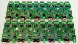

Собрал десяток.
Протестировал. Все работают.
2017-05-16 13-46-23.JPG (3545 просмотров) <a class='original' href='./download/file.php?id=111567&mode=view' target=_blank>Загрузить оригинал (1.83 МБ)</a>
Еще денек подумаю, чтобы ничего не забыть, и буду отправлять.
По запчастям: Вроде бы ничего там особенного и нет, но если покупать в розницу - так и получилось, по 1000 руб. на одну плату.

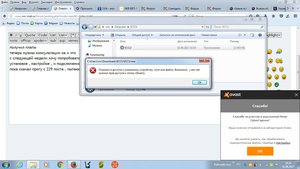

пока скачал прогу с 229 поста , пытаюсь запустить , под вин7 , антивирус один ругается , говорю что доверяю, , бац второй сюрприз , пытаюсь запустить от имени администратора тот же эффект,

Питание, линейка (энкодер), вход step/dir и выход step/dir.

Насколько я знаю - Avast бестолковая штука. Находит и ругается только на нелицензионное ПО.
Но я уверяю - данное ПО лицензионное. Это я как автор говорю.
Скачал файл из #229 поста. Отправил на VirusTotal.

Сообщения: 4605
Re: Контроллер оптических линеек / энкодеров (Step/Dir)
Программа вроде на делфи написана?
Похожее сообщение видел, когда нехватало библиотек (dll файлов), которые необходимы для запуска программ написанных на делфи.
Сообщения: 11731
На делфи.
А ни у кого не запускается?
Я подумал, что проблема в антивирусе, что он блокирует доступ к файлу.
Возможно (маловероятно), не хватает библиотек для связи через usb/com порт.
Запустите кто-нибудь под Win7 для проверки.
