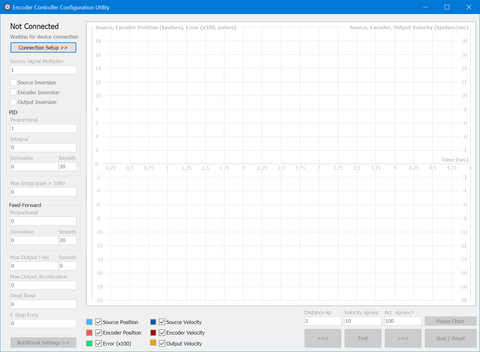

maetr писал(а):Оплатил через сайт. Какая-нибудь методичка по настройке будет?
Да, вижу, спасибо! На неделе соберу, отправлю. Сообщу на почту.
Методички пока нет. Придется общаться здесь на форуме.
Программку настройки прикрепил, но она без платы бесполезна, т.к. без подключения не будет работать.
2017-05-11_17-54-20.png (3859 просмотров) <a class='original' href='./download/file.php?id=111152&mode=view' target=_blank>Загрузить оригинал (61.78 КБ)</a>
ECCU.zip
(3.51 МБ) 325 скачиваний

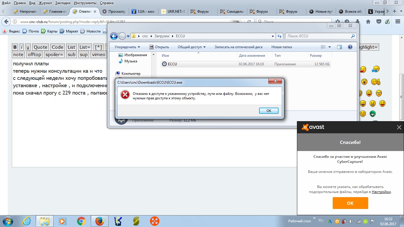

теперь нужны консультации как и что
с следующей недели хочу попробовать поставить на станок , нужна инструкция, для чайниковатого пользователя по установке , настройке , и подключению
пока скачал прогу с 229 поста , пытаюсь запустить , под вин7 , антивирус один ругается , говорю что доверяю, , бац второй сюрприз , пытаюсь запустить от имени администратора тот же эффект,
ошибка1.jpg (3530 просмотров) <a class='original' href='./download/file.php?id=113178&mode=view' target=_blank>Загрузить оригинал (233.25 КБ)</a>
Re: Контроллер оптических линеек / энкодеров (Step/Dir)
solo писал(а):теперь нужны консультации как и что
Там, в общем-то ничего хитрого.
Питание, линейка (энкодер), вход step/dir и выход step/dir.
solo писал(а):нужна инструкция, для чайниковатого пользователя по установке , настройке , и подключению
Ну тут уж извини. Я предупреждал, что инструкции для чайников нет. Я отправлял на условиях тестирования.
С инструкцией для чайников, вероятно, будет позже (ближе к осени), после тестирования, и втрое дороже.
Насколько я знаю - Avast бестолковая штука. Находит и ругается только на нелицензионное ПО.
Но я уверяю - данное ПО лицензионное. Это я как автор говорю.
Программа вроде на делфи написана?
Похожее сообщение видел, когда нехватало библиотек (dll файлов), которые необходимы для запуска программ написанных на делфи.
На делфи.
А ни у кого не запускается?
Я подумал, что проблема в антивирусе, что он блокирует доступ к файлу.
Возможно (маловероятно), не хватает библиотек для связи через usb/com порт.
Запустите кто-нибудь под Win7 для проверки.
