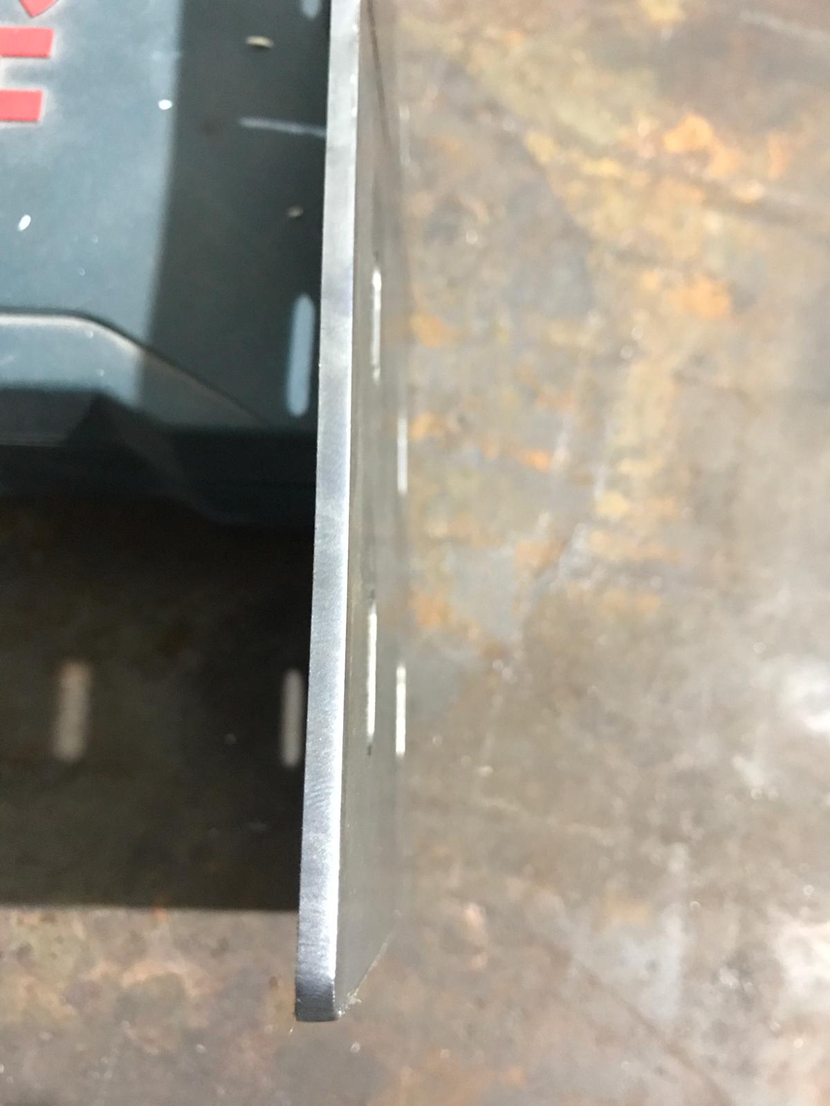

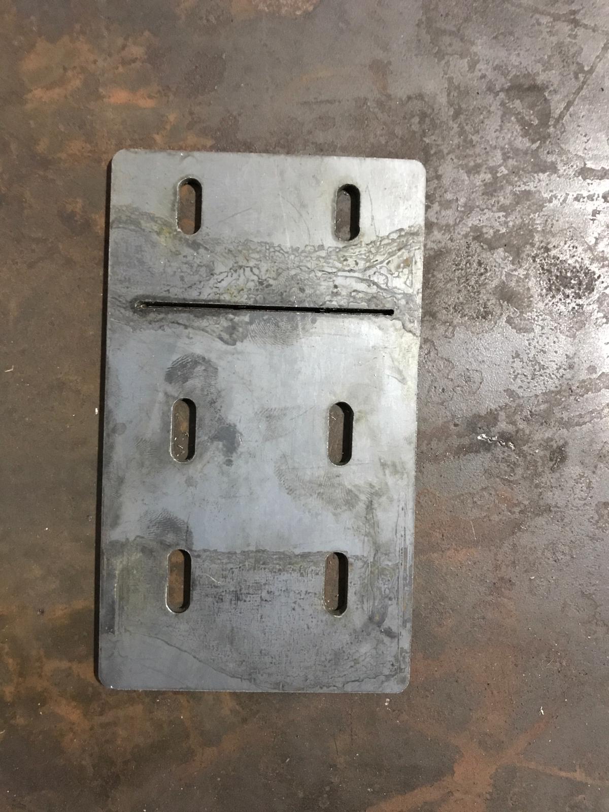

Пользователь из Королевства Бахрейн прислал фото и видео первых деталей, вырезанных на станке. Очень доволен. У него установлена Windows 10 и по факту все работает.
И таких пользователей по миру много. Поэтому мы не можем вводить пользователей в заблуждение и убрать Windows версию с сайта.
Но разработку и тестирование системы мы ведем на Linux, поэтому настоятельно рекомендуем на станке использовать Linux,
а Windows только для ознакомительных целей.

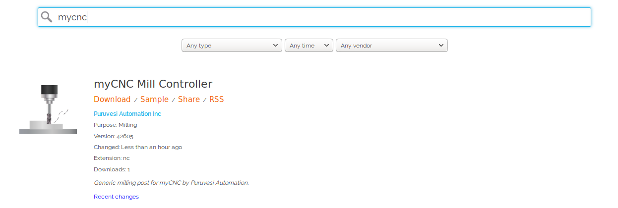

Vectric сделали постпроцессор под myCNC. Будет доступно в следующей версии.
Если кому надо, мы выложим на нашей странице download на днях

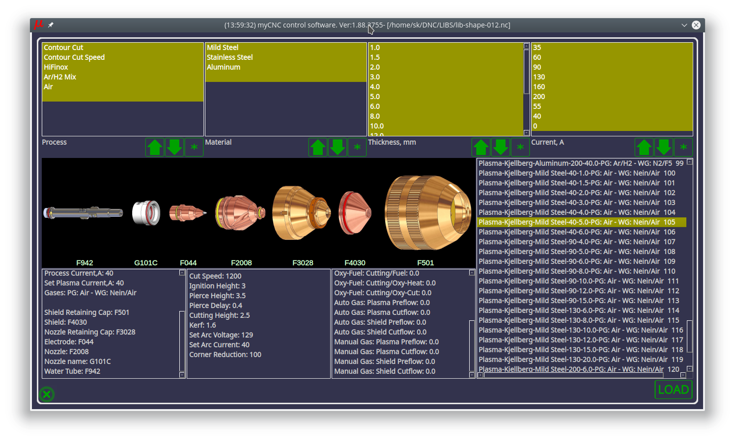

Добавили таблицы резки для источников Kjellberg Smart Focus (спасибо клиенту из Вьетнама за картинки расходников)

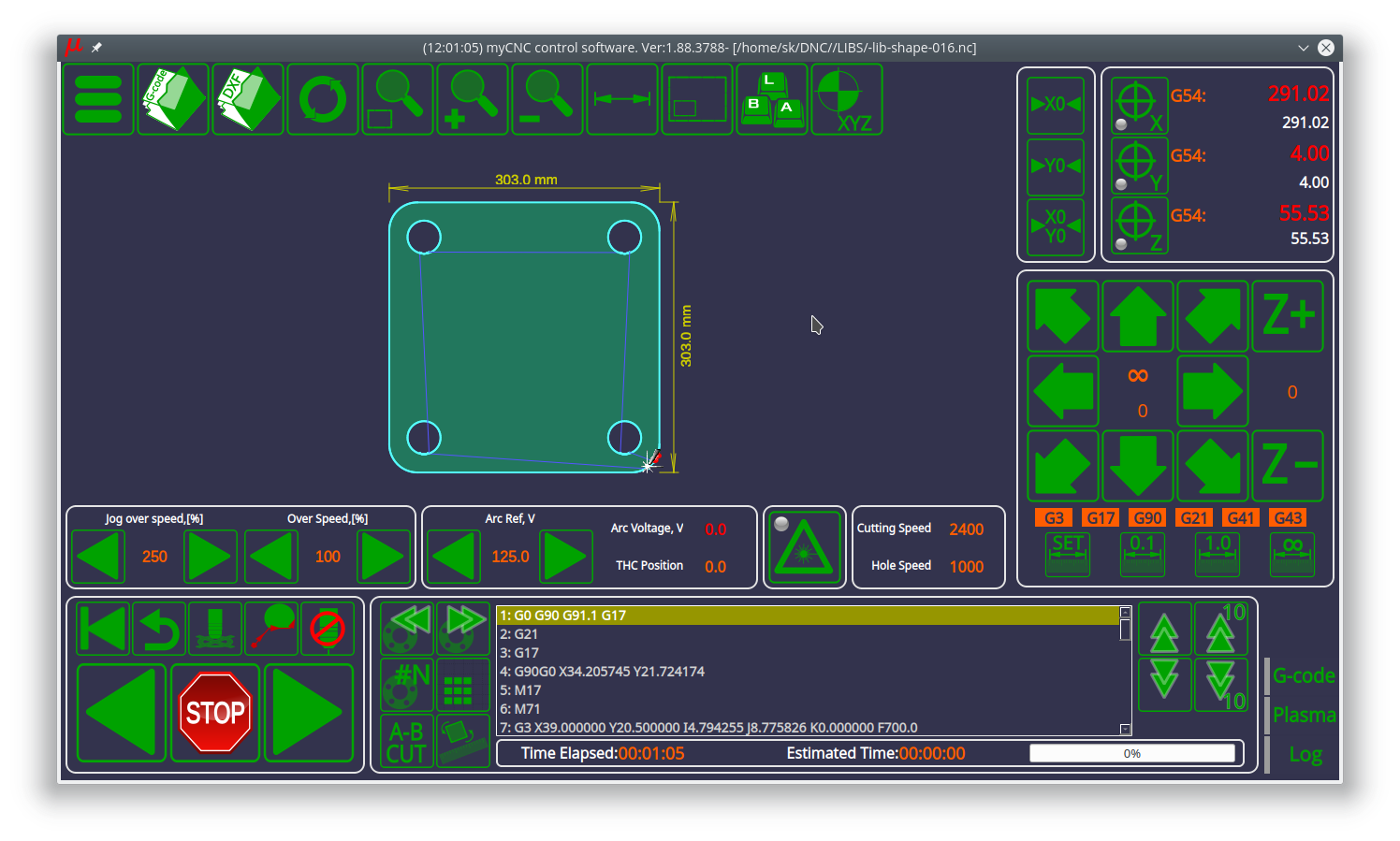

Для улучшения качества резки отверстий на плазме сделали возможность раздельного задания скорости резки и скорости на отверстиях.
Переключение на скорость отверстий возможно по М-коду или автоматически по заданному радиусу дуги.
Величины скоростей могут задаваться вручную или загружаться из Таблиц режимов (Cutcharts).
Таблицы для Kjellberg Smart Focus имеют специально такой параметр.

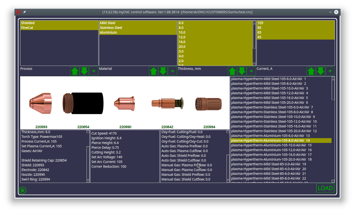

Провели ревизию и добавили таблицы режимов для всего семейства Hypertherm PowerMax 45, 65, 85, 105 и 125
