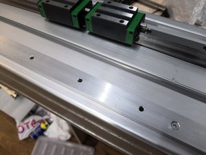

А он что под проставками паз что под рельсами. Я пробовал прикрутить и попробовать сдвинуть. Сдвинуть можно если уронить станок например или лупануть молотком по порталу. Но при штатной работе и штатных авариях не сдвинутся. На первых 2х станках паз был 10мм и даже с проставками площадь была небольшая но ничего не сдвигается а их и роняли и долбили при работе.
Сообщения: 13713
Re: 400х300х100 открытый проект
Но этот проект уже лучше не строить на зетековском профиле поскольку там паз 10мм и тогда будет совсем мало площади.
Также хочу попробовать пролить проникающим фиксатором локтайт и сравнить будет ли эффект.

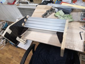

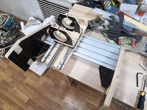

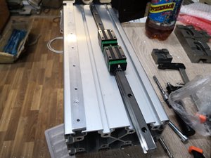

Про ставки под рельсы изготовил и трёх более тонких пластин.
8hEIECLWSxk.jpg (3044 просмотра) <a class='original' href='./download/file.php?id=149386&mode=view' target=_blank>Загрузить оригинал (1.4 МБ)</a>
nEW4X-TRIvc.jpg (3044 просмотра) <a class='original' href='./download/file.php?id=149387&mode=view' target=_blank>Загрузить оригинал (1.53 МБ)</a>
nq-xeNZ_th4.jpg (3044 просмотра) <a class='original' href='./download/file.php?id=149388&mode=view' target=_blank>Загрузить оригинал (1.5 МБ)</a>

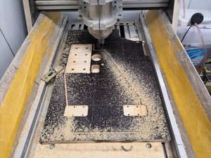

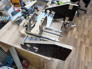

Так как станок сложный и проект открытый пришлось собирать из фанеры. С целью выявить все не соосности и подводные камни со сборкой. В противном случае если сразу делать из металла встанет в копеечку.
Мотивирует к сборке внешний вид данного станка, больно он красив))) В самом худшем случае встанет на полку и будет радовать внешним видом :D
046iOiKEnd8.jpg (3039 просмотров) <a class='original' href='./download/file.php?id=149389&mode=view' target=_blank>Загрузить оригинал (1.5 МБ)</a>
vMvhS9_SrNI.jpg (3039 просмотров) <a class='original' href='./download/file.php?id=149390&mode=view' target=_blank>Загрузить оригинал (1.88 МБ)</a>
IGkcoZQABPo.jpg (3039 просмотров) <a class='original' href='./download/file.php?id=149391&mode=view' target=_blank>Загрузить оригинал (1.53 МБ)</a>

Из фанеры канеш сильно. Лучше создайте свою тему чтоб небыло мешанины. Со сборкой последней актуальной версии проблем нет точно поскольку сам собирал все три модели.

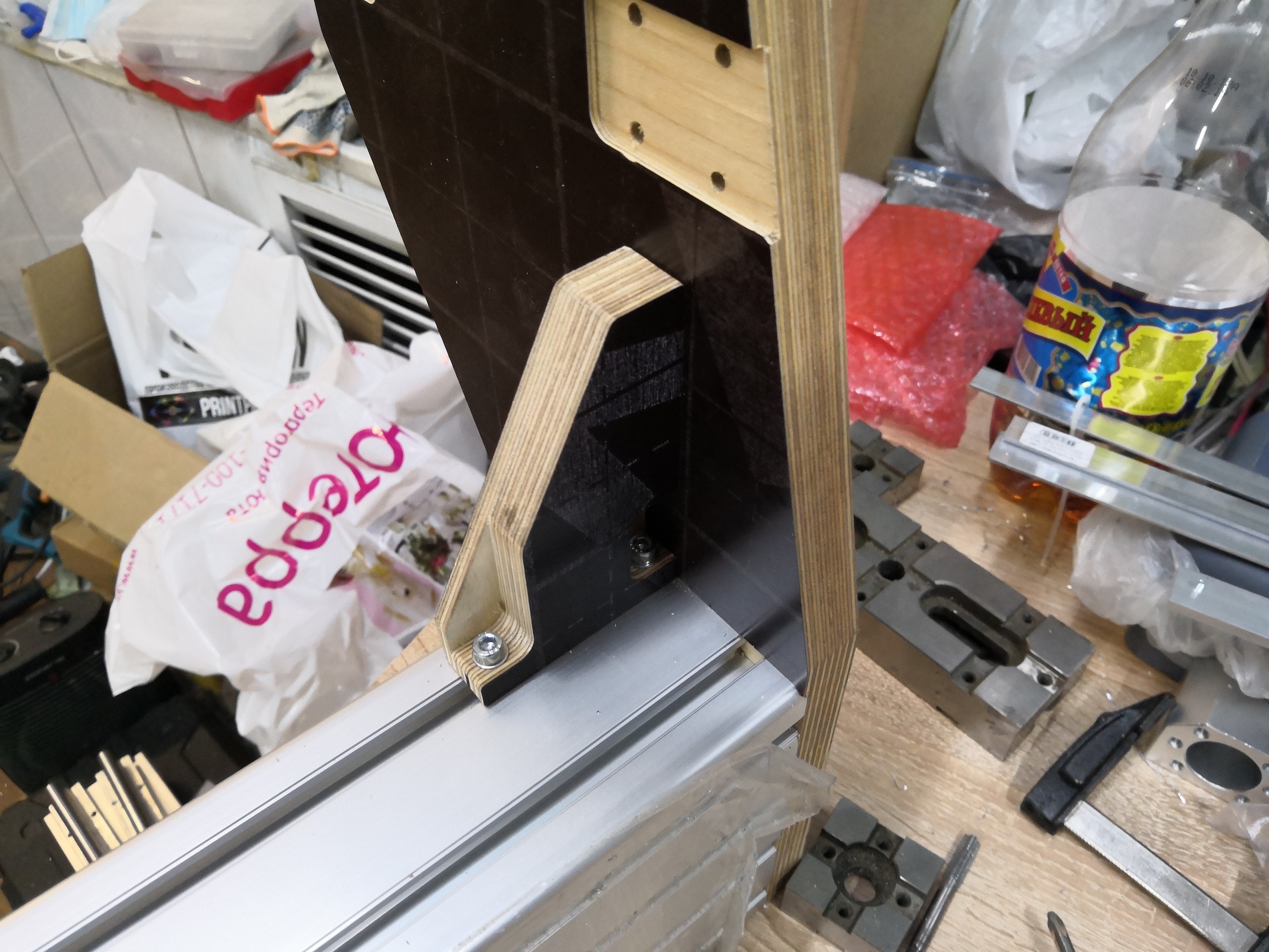

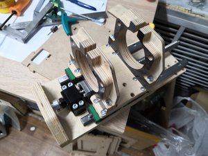

Вырезал вторую часть, собрал. Установил косынки и прям удивился жёсткости. Представляю что там творится когда из алюминия всё сделано :good:
GGaNHGMyPOI.jpg (2750 просмотров) <a class='original' href='./download/file.php?id=149514&mode=view' target=_blank>Загрузить оригинал (1.59 МБ)</a>
xV78JBMrQJY.jpg (2750 просмотров) <a class='original' href='./download/file.php?id=149515&mode=view' target=_blank>Загрузить оригинал (1.76 МБ)</a>
za3dqZo-nYU.jpg (2750 просмотров) <a class='original' href='./download/file.php?id=149516&mode=view' target=_blank>Загрузить оригинал (1.82 МБ)</a>
