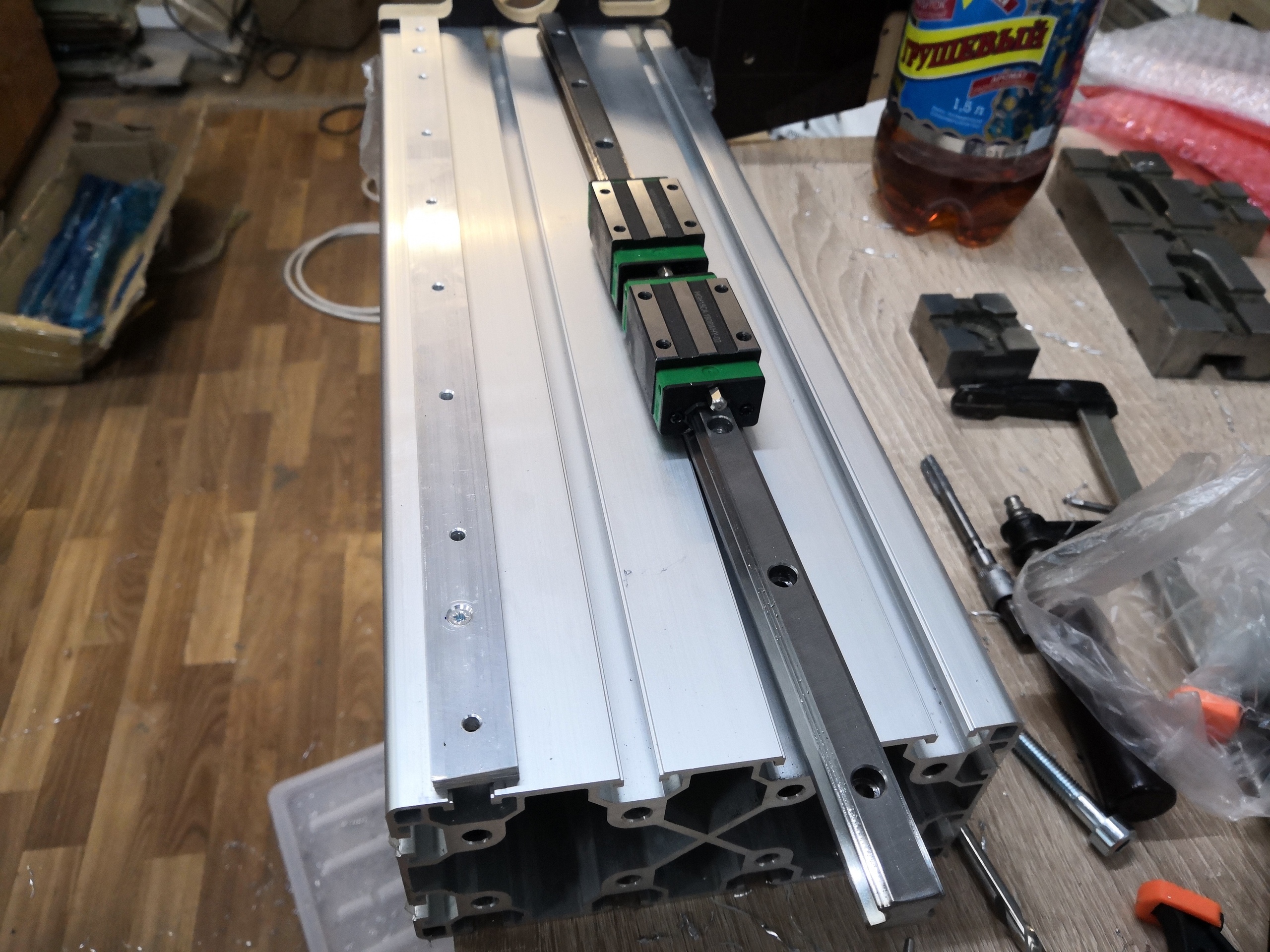

Самое сложное с чем долго про мучался это запихать гайку Y без проставок. Теперь оси Y, Z собраны на плоскостях без всяких подиумов,вирезов,проставок. Многие мучаются на тему как запихать швп и некотрые даже каретки большего типоразмера ставят чтоб влезло.

Еще вопрос по рельсам, достаточно там площади посадки на профиль? получается под ними паз.
Re: 400х300х100 открытый проект
А он что под проставками паз что под рельсами. Я пробовал прикрутить и попробовать сдвинуть. Сдвинуть можно если уронить станок например или лупануть молотком по порталу. Но при штатной работе и штатных авариях не сдвинутся. На первых 2х станках паз был 10мм и даже с проставками площадь была небольшая но ничего не сдвигается а их и роняли и долбили при работе.
Но этот проект уже лучше не строить на зетековском профиле поскольку там паз 10мм и тогда будет совсем мало площади.
Также хочу попробовать пролить проникающим фиксатором локтайт и сравнить будет ли эффект.

Ну да, забыл, у вашего профиля паз 8мм. Тогда нормально будет.

Макс, а зачем профиль стола поперек положил? Лично себе так сделал и больше не хочу, т.к при обслуживании продуть стол поковины портала мешают, стружка летает по всему столу.
положил потому что упростил станину. раньше стол был просто столом и не выполнял несущей функции. но поскольку этот профиль очень мясистый и толстый я решил задействовать его в качестве несущего поперечного элемента станины поэтому он и лежит поперек. было опасение что просто профиль без ребер под ним будет не жестким но после тестирования профиля на прогиб оказалось все очень неплохо и в добавок я связал середины профилей стола продольным профилем 40х40 чтобы при нагрузке на прогиб задействовались соседние профили. вся затея чисто для упрощения,удешевления конструкции,уменьшения количества фрезерованных деталей. стружку сдувать со стола плохо.надо использовать пылесос которому всеравно на направление т паза.

хотя да, все равно в основном вместе с жертвенным используется.
упростился станок очень сильно. фрезерованных деталей намного меньше и слесарки тоже что повлияло на цену набора в меньшую сторону значительно.
