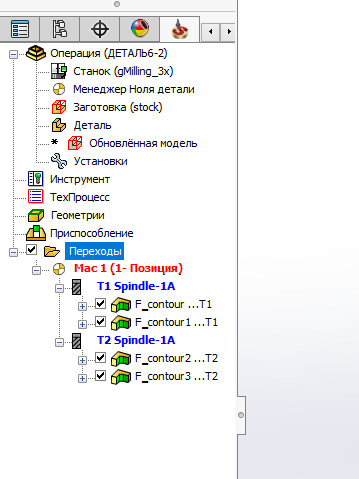

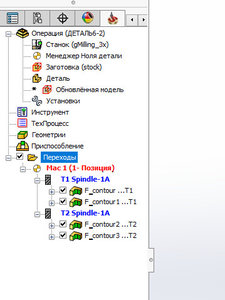

Знающие товарищи, подскажите, как объединить несколько переходов?
Допустим, я создал два перехода для одного инструмента (чернового), и два для второго (чистового). Как мне рассчитать УП для каждого из инструментов? Т.е. чтобы солид создал два файла УП (для чернового инструмента и чистового), в каждом из которых по два перехода?
Как сделать визуализацию только одного инструмента?
Спасибо!
Спасибо!

выделить нужные через контрл и создать уп как обычно.

Только если в переходах разные обороты, посмотреть, что получилось в уп. У меня, например, постпроцессор мач3 обороты только один раз, вначале, выводит.

У него муснс там обороты будут менятся и в процессе.

Тут уже постпроцессор решает, если в гкоде смены оборотоы нет, то как он их поменяет?frezeryga писал(а):У него муснс там обороты будут менятся и в процессе.

Если в г коде нет то и смены оборотов нет.

Так я про то и говорю! мой постпроцессор мач3 генерит S-код только для первого перехода.

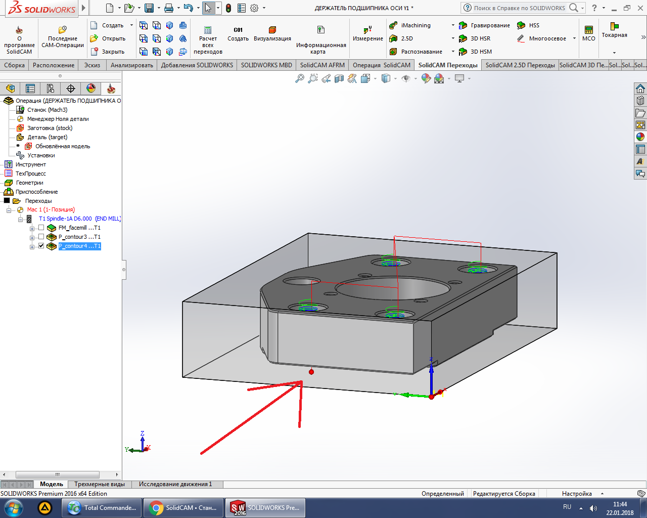

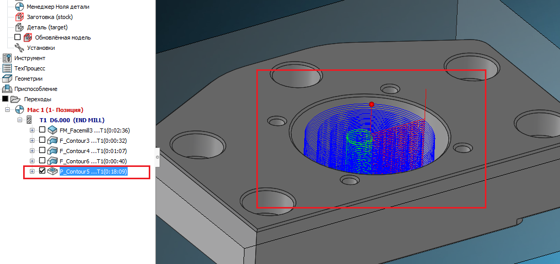

Замел глюк в SolidWorks CAM 2016, если выбрать стратегию карман, указать геометрию и выбрать в разделе подвод/отвод - уклоны - по спирали, то программа вгоняет фрезу в материал, типа стартует с нижней точки, а уже потом начинает отрабатывать стратегию по спирали. в результате чего - столкновение с материалом. Если выбрать подвод фрезы под углом - всё нормально. Самое странное то, что если выбрать для фрезеровки только большое центральное отверстие - стратегия входа фрезы в материал по спирали адекватно работает, а вот с этими четырьмя отверстиями - загвоздка
- Frezer_PU
- Мастер
- Сообщения: 358
- Зарегистрирован: 11 май 2017, 18:06
- Репутация: 197
- Откуда: Москва
- Контактная информация:
Re: SolidCAM
Это не SolidWorks CAM 2016 а просто SolidCAM 2016 !sima8520 писал(а):Замел глюк в SolidWorks CAM 2016, если выбрать стратегию карман, указать геометрию и выбрать в разделе подвод/отвод - уклоны - по спирали, то программа вгоняет фрезу в материал, типа стартует с нижней точки, а уже потом начинает отрабатывать стратегию по спирали. в результате чего - столкновение с материалом. Если выбрать подвод фрезы под углом - всё нормально. Самое странное то, что если выбрать для фрезеровки только большое центральное отверстие - стратегия входа фрезы в материал по спирали адекватно работает, а вот с этими четырьмя отверстиями - загвоздка
Отверстия лучше расфрезировывать стратегией Контур тип спираль !
Это возможно не глюк а не правильное определение и настройка параметров траектории !
Давайте проект по нему сразу будет видно что не так !

Что, опять не правильную программу я установил?))))Frezer_PU писал(а):Это не SolidWorks CAM 2016 а просто SolidCAM 2016 !
ПрикрепилFrezer_PU писал(а):Давайте проект по нему сразу будет видно что не так !
- Вложения
- Ось Y.rar
- (632.11 КБ) 227 скачиваний
- Frezer_PU
- Мастер
- Сообщения: 358
- Репутация: 197
- Откуда: Москва
Re: SolidCAM
Правильную! просто вы вводите других пользователей в заблуждение не правильно называя программу в которой работаете !sima8520 писал(а):Что, опять не правильную программу я установил?))))
Проблема в вашем проекте в том что у вас не правильная ориентация инструмента так как в таблице инструментов выбран не Spindle а Магазин инст и из за этого у вас обработка начинается снизу , что касается спирального врезания то тут нужно знать и понимать когда какие элементы детали и какими траекториями и каким инструментом надо и можно обрабатывать !
Удалите траектории и удалите инструмент и создайте все по новой как надо !
На создание данных траекторий ушло 5 мин , я бы скинул проект но вы его не откроете в 16 версии так как я работаю в 17х версиях Солидворкс и Солидкам !

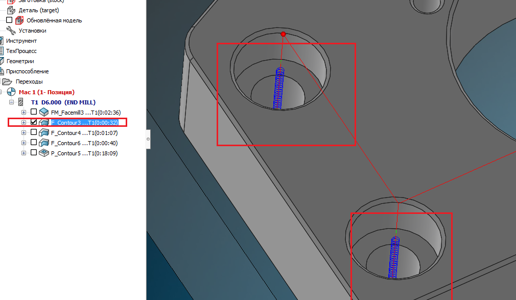

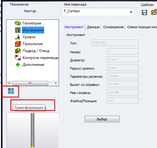

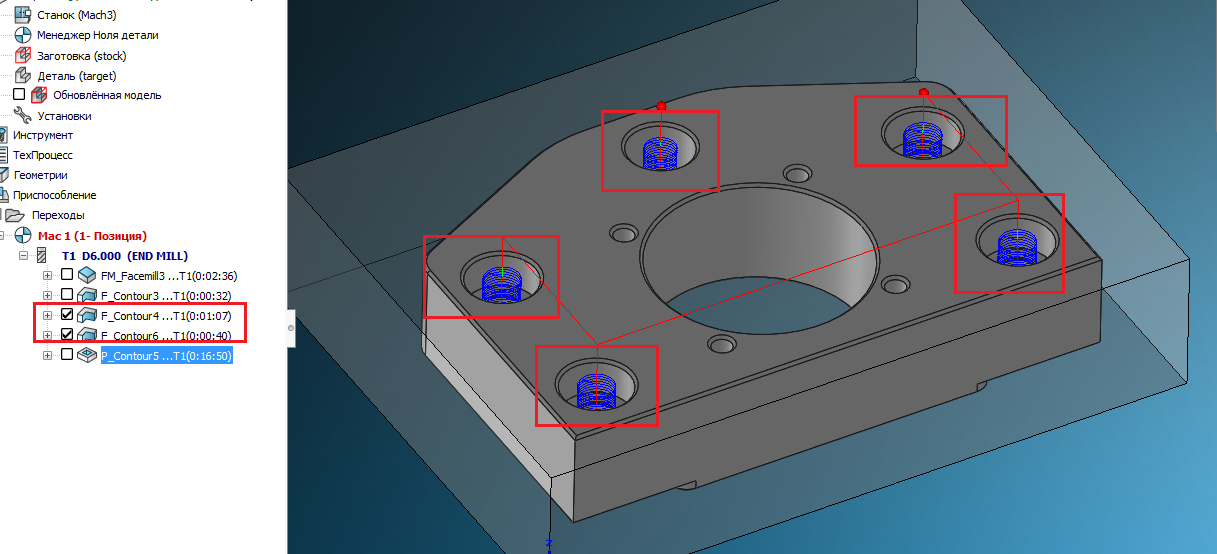

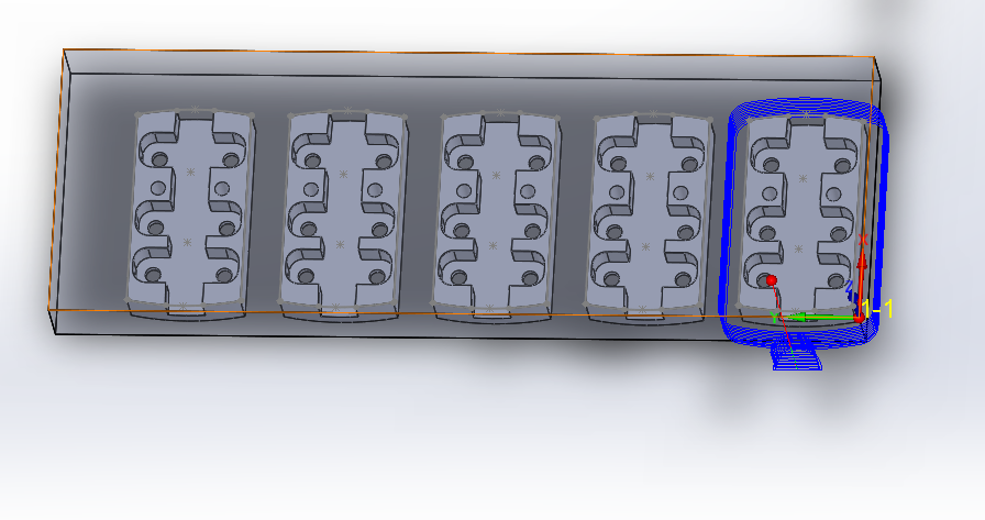

Товарищи, подскажите, где-то встречал, но видимо забыл.
Вопрос 1: почему не тянет траектория сразу в круг, галки стоят, высота одинаковая. Вопрос 2: Подскажите, как распространить на одинаковые объекты все стратегии? Где-то встречал подобное, но из головы вылетело.

Возможно не правильно делаете последовательность выбора !MGG писал(а):Вопрос 1: почему не тянет траектория сразу в круг, галки стоят, высота одинаковая.
MGG писал(а):Вопрос 2: Подскажите, как распространить на одинаковые объекты все стратегии? Где-то встречал подобное, но из головы вылетело.
