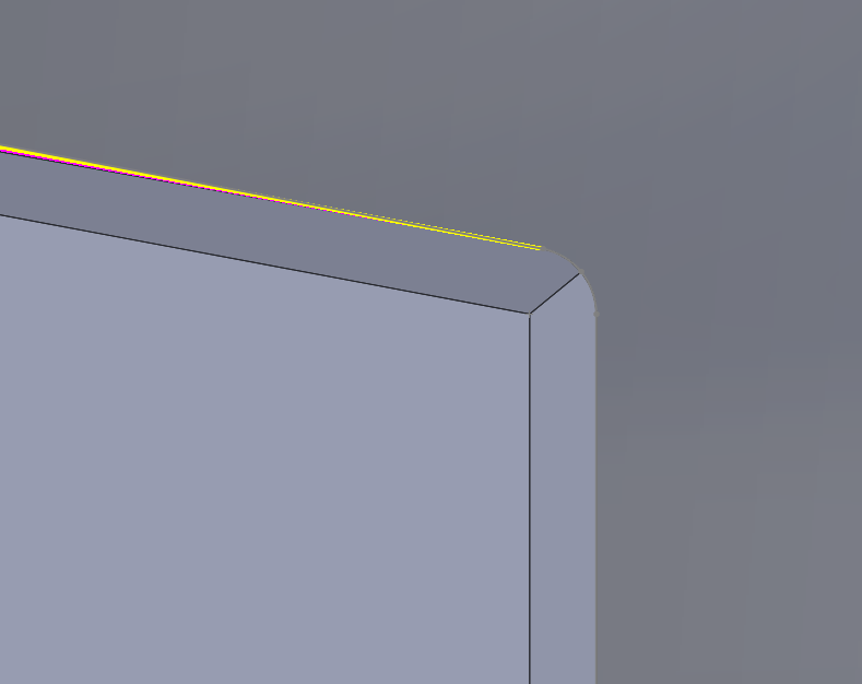

Знающие товарищи, подскажите, как объединить несколько переходов?
Допустим, я создал два перехода для одного инструмента (чернового), и два для второго (чистового).
2018-01-16_221444.jpg (4323 просмотра) <a class='original' href='./download/file.php?id=129521&mode=view' target=_blank>Загрузить оригинал (52.96 КБ)</a>
Как мне рассчитать УП для каждого из инструментов? Т.е. чтобы солид создал два файла УП (для чернового инструмента и чистового), в каждом из которых по два перехода?
Как сделать визуализацию только одного инструмента?
Спасибо!

выделить нужные через контрл и создать уп как обычно.

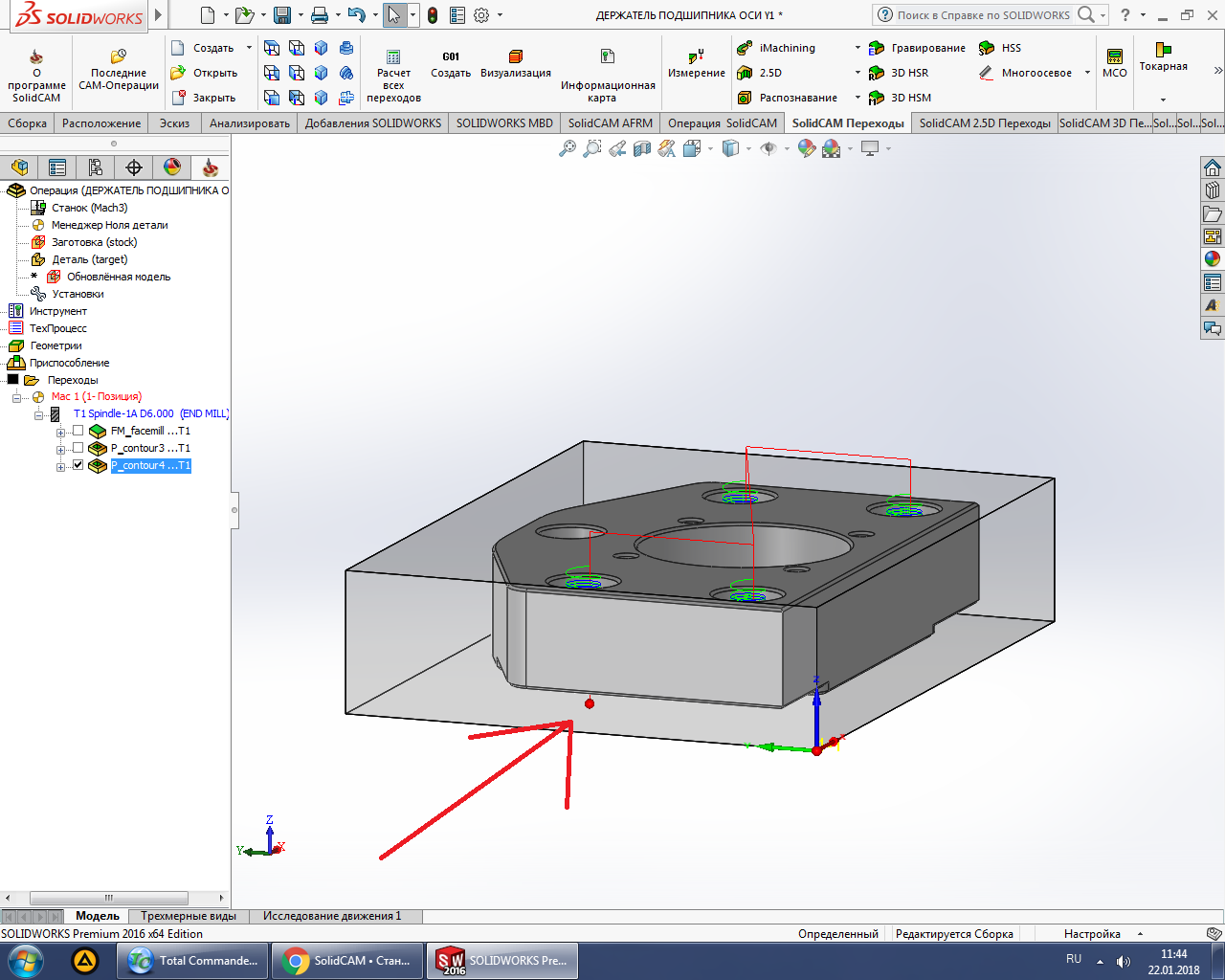

Замел глюк в SolidWorks CAM 2016, если выбрать стратегию карман, указать геометрию и выбрать в разделе подвод/отвод - уклоны - по спирали, то программа вгоняет фрезу в материал, типа стартует с нижней точки, а уже потом начинает отрабатывать стратегию по спирали. в результате чего - столкновение с материалом. Если выбрать подвод фрезы под углом - всё нормально. Самое странное то, что если выбрать для фрезеровки только большое центральное отверстие - стратегия входа фрезы в материал по спирали адекватно работает, а вот с этими четырьмя отверстиями - загвоздка

sima8520 писал(а):Замел глюк в SolidWorks CAM 2016, если выбрать стратегию карман, указать геометрию и выбрать в разделе подвод/отвод - уклоны - по спирали, то программа вгоняет фрезу в материал, типа стартует с нижней точки, а уже потом начинает отрабатывать стратегию по спирали. в результате чего - столкновение с материалом. Если выбрать подвод фрезы под углом - всё нормально. Самое странное то, что если выбрать для фрезеровки только большое центральное отверстие - стратегия входа фрезы в материал по спирали адекватно работает, а вот с этими четырьмя отверстиями - загвоздка
Это не SolidWorks CAM 2016 а просто SolidCAM 2016 !
Отверстия лучше расфрезировывать стратегией Контур тип спираль !
Это возможно не глюк а не правильное определение и настройка параметров траектории !
Давайте проект по нему сразу будет видно что не так !

Frezer_PU писал(а):Это не SolidWorks CAM 2016 а просто SolidCAM 2016 !
Что, опять не правильную программу я установил?))))
Frezer_PU писал(а):Давайте проект по нему сразу будет видно что не так !
Прикрепил

sima8520 писал(а):Что, опять не правильную программу я установил?))))
Правильную! просто вы вводите других пользователей в заблуждение не правильно называя программу в которой работаете !
Проблема в вашем проекте в том что у вас не правильная ориентация инструмента так как в таблице инструментов выбран не Spindle а Магазин инст и из за этого у вас обработка начинается снизу , что касается спирального врезания то тут нужно знать и понимать когда какие элементы детали и какими траекториями и каким инструментом надо и можно обрабатывать !
Удалите траектории и удалите инструмент и создайте все по новой как надо !
