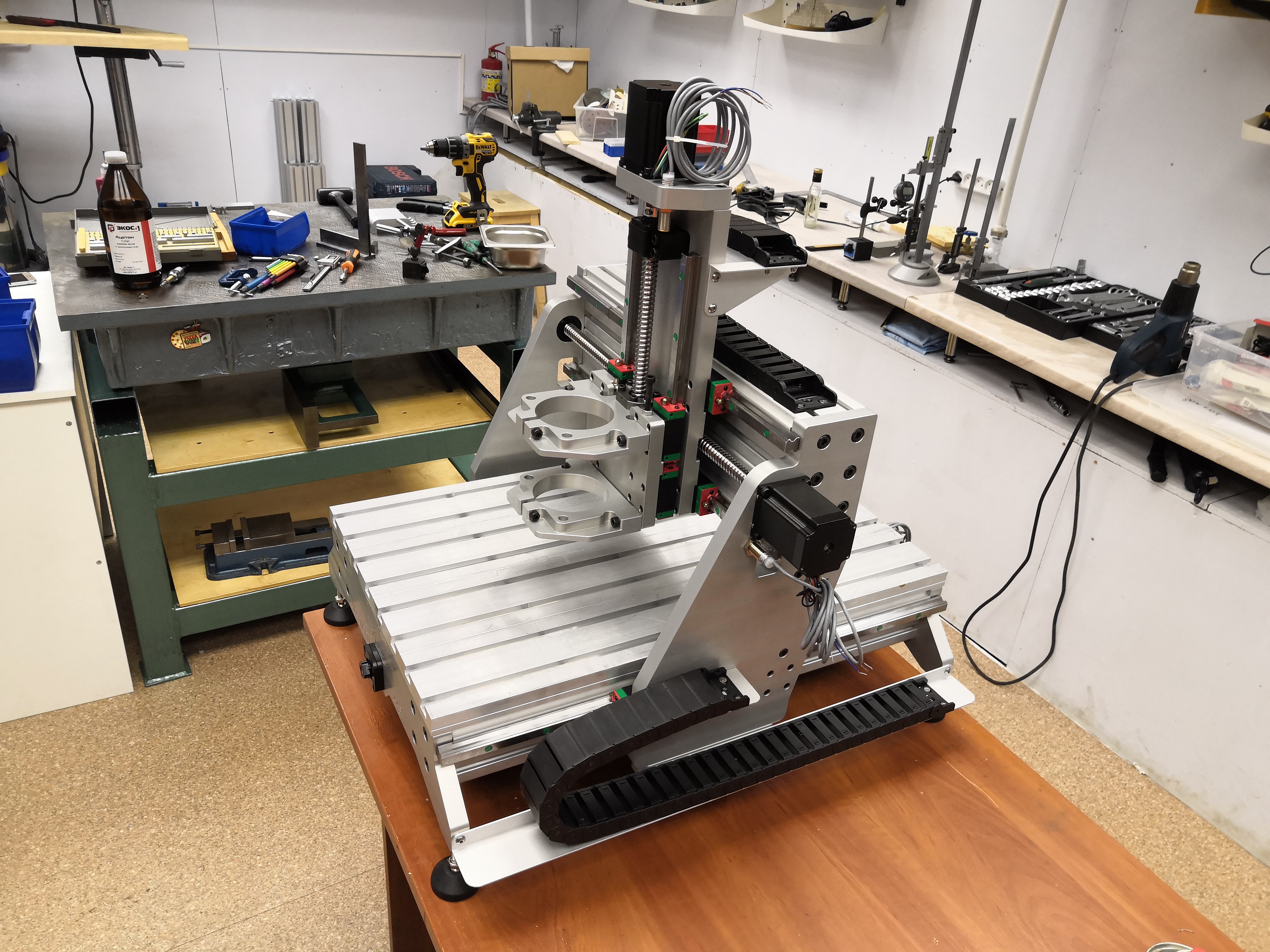

Макс, из опыта эксплуатации хочу кое-чем поделиться:
Стойки портала под станком обвязываются плитой (Ваш Кэп). Так вот на этой плите как раз возле кареток, скапливается стружка. Я, благо, заметил это вовремя :) и не успел поймать клин.
Но каретка уже знатно хлебала ту стружку. На балки, которые образуют станину нужно как-то закрепить два небольших флажка из алюминиевого уголка, которые бы стряхивали львиную долю той стружки.
Хотя, я этот нюанс оставлю на твоё конструкторское усмотрение. Но решить проблему надо бы.
Re: 400х300х100 открытый проект
В новом проекте стол идет до стоек портала с зазором 1мм потому должно меньше лететь. А так этож станок без защиты потому лететь будет во все щели и надо все пылесосить чистить как и на любом подобном станке.

frezeryga писал(а):пылесосить чистить
Мне пришлось изобретать насадку :)
Короче, я по себе знаю, обраная связь от пользователей - это важный момент разработки любого проекта.
Моё дело поделиться, там сам разбирайся. Станок - огонь!)
Вот тебе ещё отзыв :D
Но клин по идее недолжно вызвать никак.
frezeryga писал(а):стол идет до стоек портала с зазором 1мм
хоть 0,5 мм, все равно лететь будет)))
Ну тут ничего не поделаеш. Примитивный станок со всеми вытекающими.

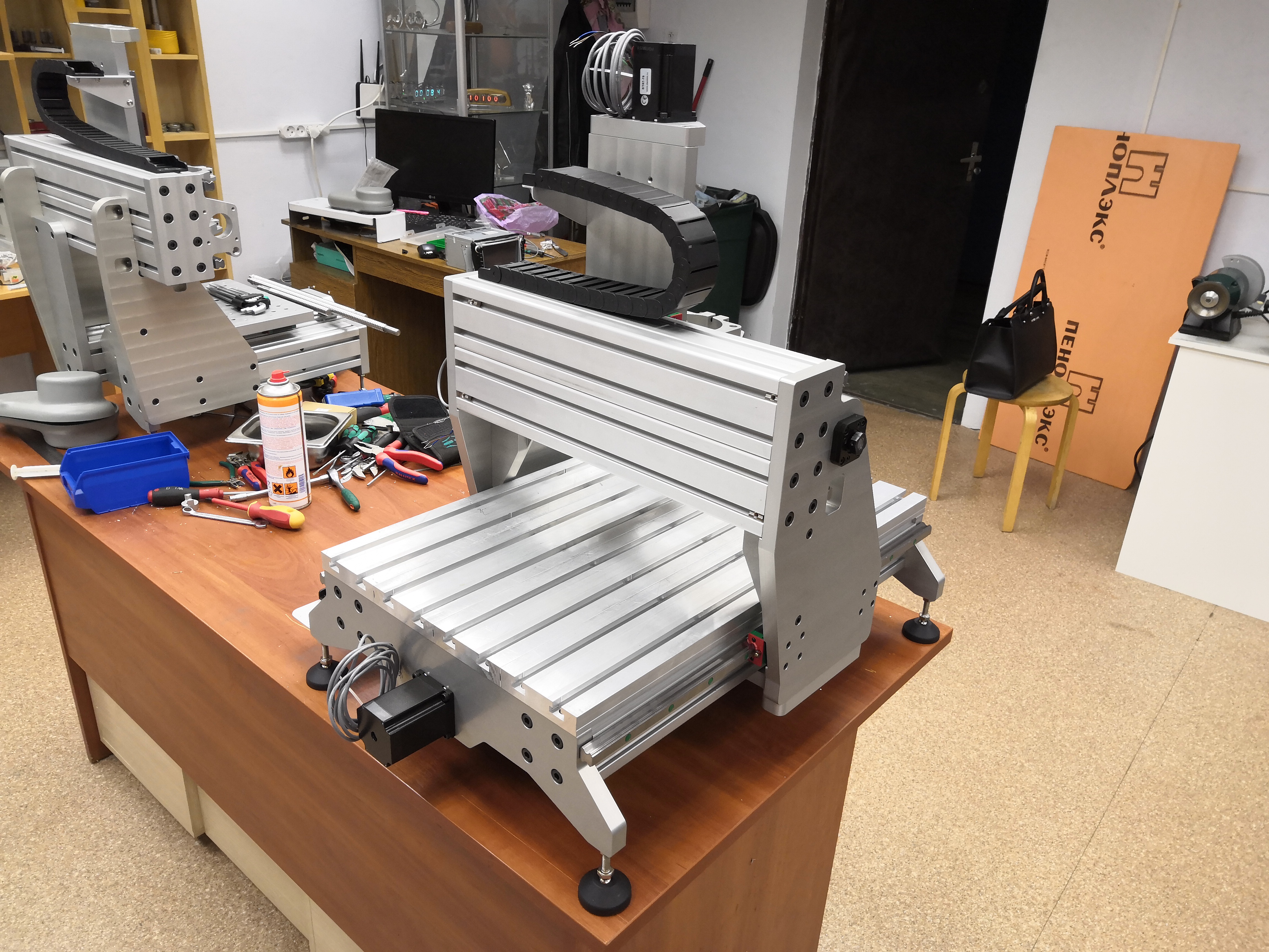

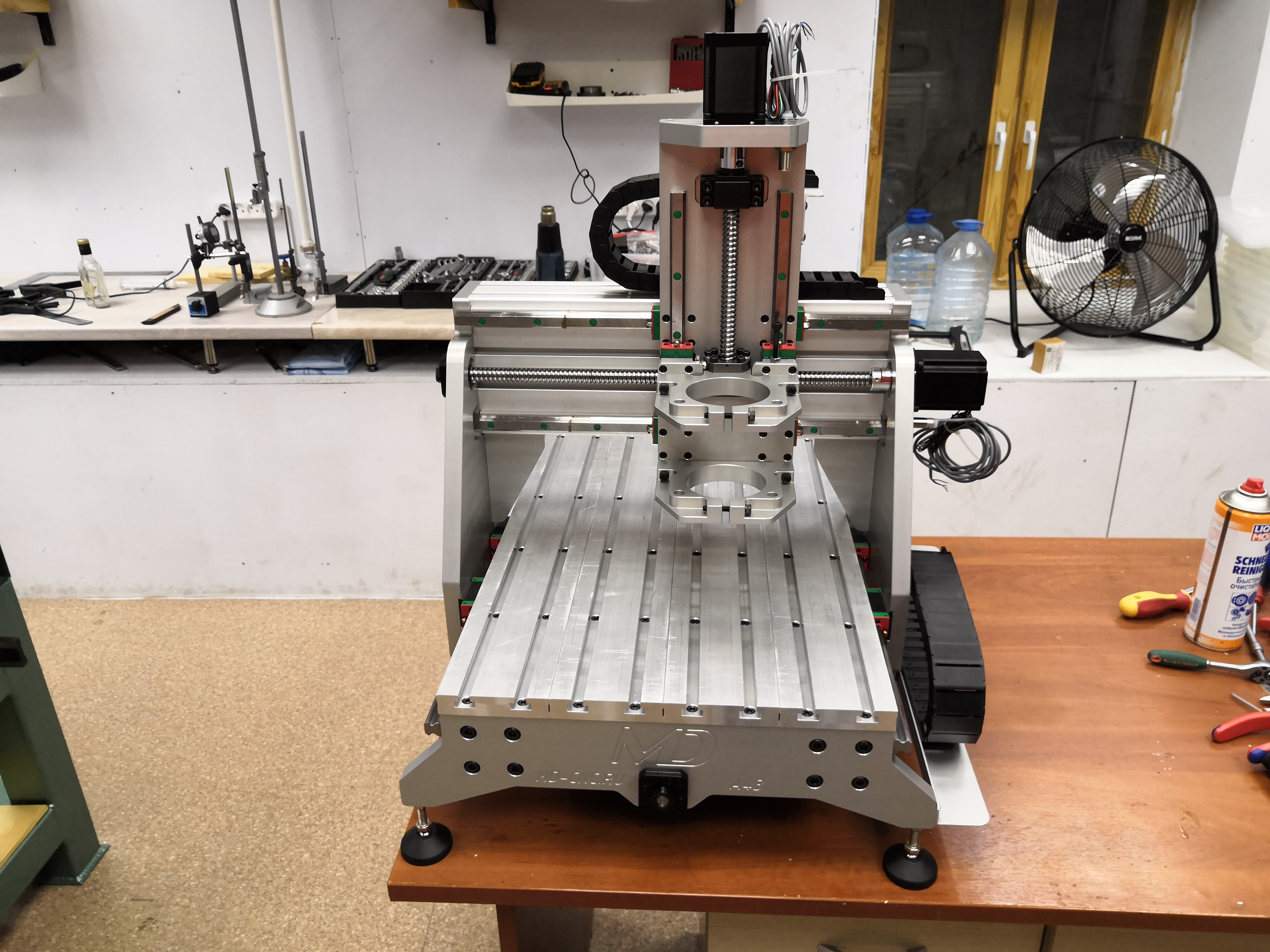

А43
IMG_20181005_191102.jpg (2257 просмотров) <a class='original' href='./download/file.php?id=147735&mode=view' target=_blank>Загрузить оригинал (3.13 МБ)</a>
IMG_20181005_191116.jpg (2257 просмотров) <a class='original' href='./download/file.php?id=147736&mode=view' target=_blank>Загрузить оригинал (3.1 МБ)</a>
IMG_20181005_191108.jpg (2257 просмотров) <a class='original' href='./download/file.php?id=147737&mode=view' target=_blank>Загрузить оригинал (2.59 МБ)</a>

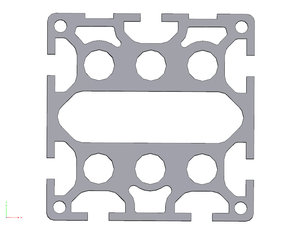

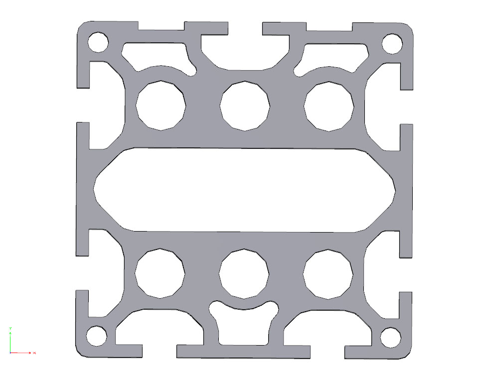

Provodnik писал(а): нет 80*80 и не понятно когда будет.
Нашел вот такой профиль 80 X 80, толщина стенки 3 мм.
Профиль.jpg (2189 просмотров) <a class='original' href='./download/file.php?id=147747&mode=view' target=_blank>Загрузить оригинал (92.58 КБ)</a>
В одном из направлений он крепче, чем в перпендикулярном .
Вопрос к ТП : подойдет?

Provodnik писал(а):В одном из направлений он крепче, чем в перпендикулярном .
с чего вы так решили?
Да вроде ничего так. Пойдет любой но чем жирней тем выше жесткость станка.
Provodnik
Сообщения: 142
Зарегистрирован: 11 мар 2018, 17:40
Репутация: 13
Сообщение Provodnik »
По моему это очевидно.
В горизонтальной плоскости , как на эскизе, больше материала.
Если изгиб будет налево или направо, отклонение будет меньше чем , если изгиб будет вверх или низ.
Середину залить чем нибудь типа смола с песком и будет атомный профиль
Насчет залить уже несколько лет все об этом говорят но так никто и не осмелился залить.

sima8520 писал(а):Середину залить чем нибудь типа смола с песком и будет атомный профиль
Что то вроде этого?
Полимергранит, "Скала"
Представляю какой это геморрой, залить внутри профиля.
А тут половина профиля уже готова - залита алюминием.
Не понятна пока цена.
Сделал запрос, потом отпишусь.
