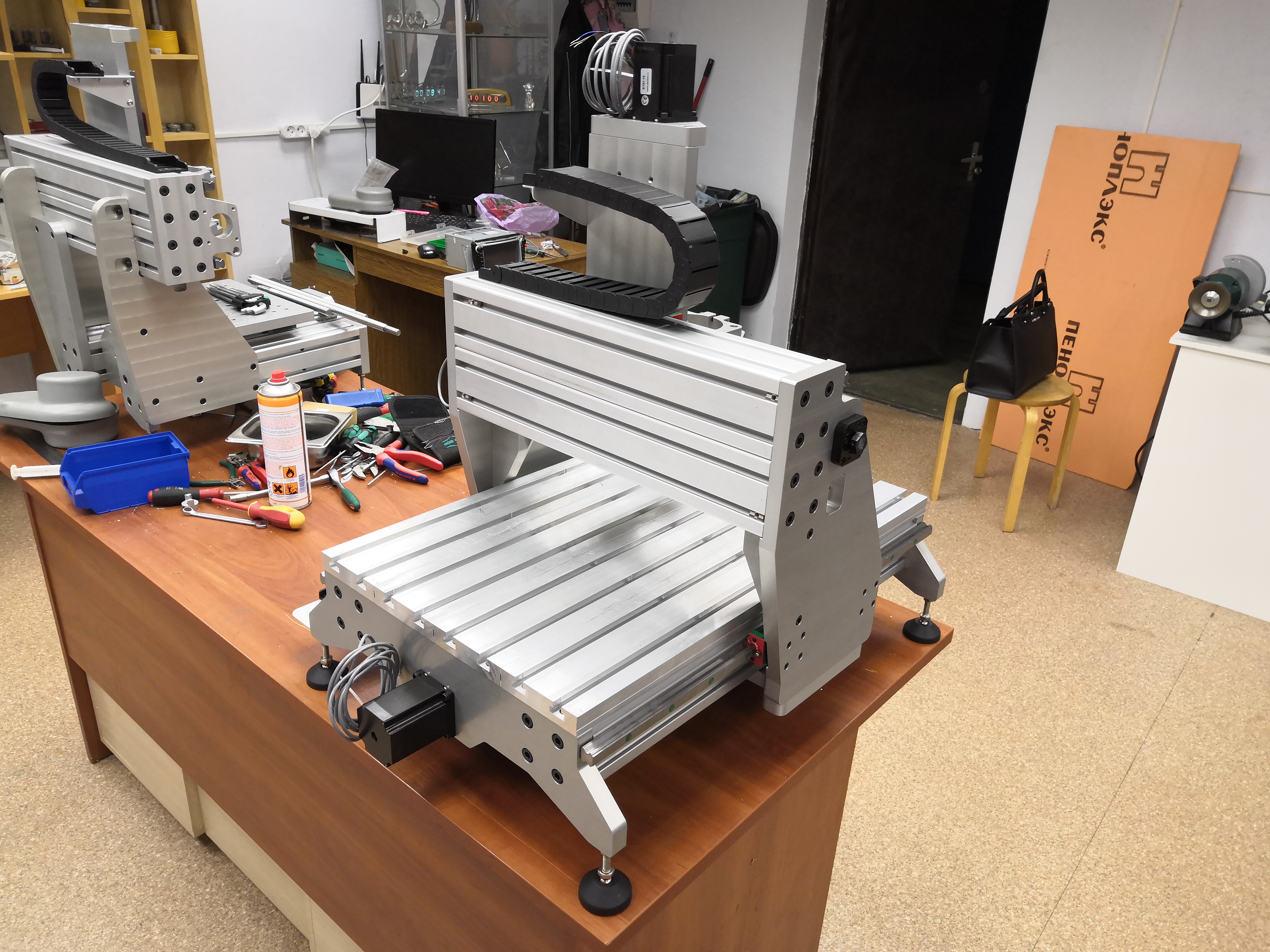

Макс, из опыта эксплуатации хочу кое-чем поделиться:
Стойки портала под станком обвязываются плитой (Ваш Кэп). Так вот на этой плите как раз возле кареток, скапливается стружка. Я, благо, заметил это вовремя :) и не успел поймать клин.
Но каретка уже знатно хлебала ту стружку. На балки, которые образуют станину нужно как-то закрепить два небольших флажка из алюминиевого уголка, которые бы стряхивали львиную долю той стружки.
Хотя, я этот нюанс оставлю на твоё конструкторское усмотрение. Но решить проблему надо бы.
Сообщения: 13713
Re: 400х300х100 открытый проект
В новом проекте стол идет до стоек портала с зазором 1мм потому должно меньше лететь. А так этож станок без защиты потому лететь будет во все щели и надо все пылесосить чистить как и на любом подобном станке.
Но клин по идее недолжно вызвать никак.
Сообщения: 4510
frezeryga писал(а):стол идет до стоек портала с зазором 1мм
хоть 0,5 мм, все равно лететь будет)))
Сообщения: 13713
Ну тут ничего не поделаеш. Примитивный станок со всеми вытекающими.

Provodnik писал(а): нет 80*80 и не понятно когда будет.
Нашел вот такой профиль 80 X 80, толщина стенки 3 мм.
Профиль.jpg (2321 просмотр) <a class='original' href='./download/file.php?id=147747&mode=view' target=_blank>Загрузить оригинал (92.58 КБ)</a>
В одном из направлений он крепче, чем в перпендикулярном .
Вопрос к ТП : подойдет?

Provodnik писал(а):В одном из направлений он крепче, чем в перпендикулярном .
с чего вы так решили?
Сообщения: 13713
Да вроде ничего так. Пойдет любой но чем жирней тем выше жесткость станка.
По моему это очевидно.
В горизонтальной плоскости , как на эскизе, больше материала.
Если изгиб будет налево или направо, отклонение будет меньше чем , если изгиб будет вверх или низ.
Сообщения: 4510
Середину залить чем нибудь типа смола с песком и будет атомный профиль
Сообщения: 13713
Насчет залить уже несколько лет все об этом говорят но так никто и не осмелился залить.

sima8520 писал(а):Середину залить чем нибудь типа смола с песком и будет атомный профиль
Что то вроде этого?
Полимергранит, "Скала"
Представляю какой это геморрой, залить внутри профиля.
А тут половина профиля уже готова - залита алюминием.
Не понятна пока цена.
Сделал запрос, потом отпишусь.

Всем привет, тоже собираю данный станок. Версию 600х400. Закупаю потихоньку комплектующие.
Одна из недавних покупок двигатели. Так вот из трех движков 1 нормальный. 2 заклиненные, от руки очень тяжело провернуть вал. А третий только плоскогубцами. Пытался разобрать, открутил 4 винта и очень плотно там все у меня зажато, не снимается крышка, а у людей как то просто в ютубе получается. Думаю зажать в тиски и выбить аккуратно.
Как это лечится? Куда обратить внимание если получится разобрать?
Или это нормально? Я не встречал таких ШД, обычно от руки спокойно вращались.

На новых ШД конечно ничего подобного быть не должно.
Если ШД б/у ,то возможно подшипники задние рассыпались. Задние, потому что передние видно и можно за вал люфт проверить в передних подшипниках (мне такие моторы попадались).
Разбирать постукиванием кияночки можно.
Сообщения: 13713
Просто ненадо брать самый дешманский шлак. А если не крутится то скорей всего настолько кривой ротор или посадки под подшипники что не лечится.
