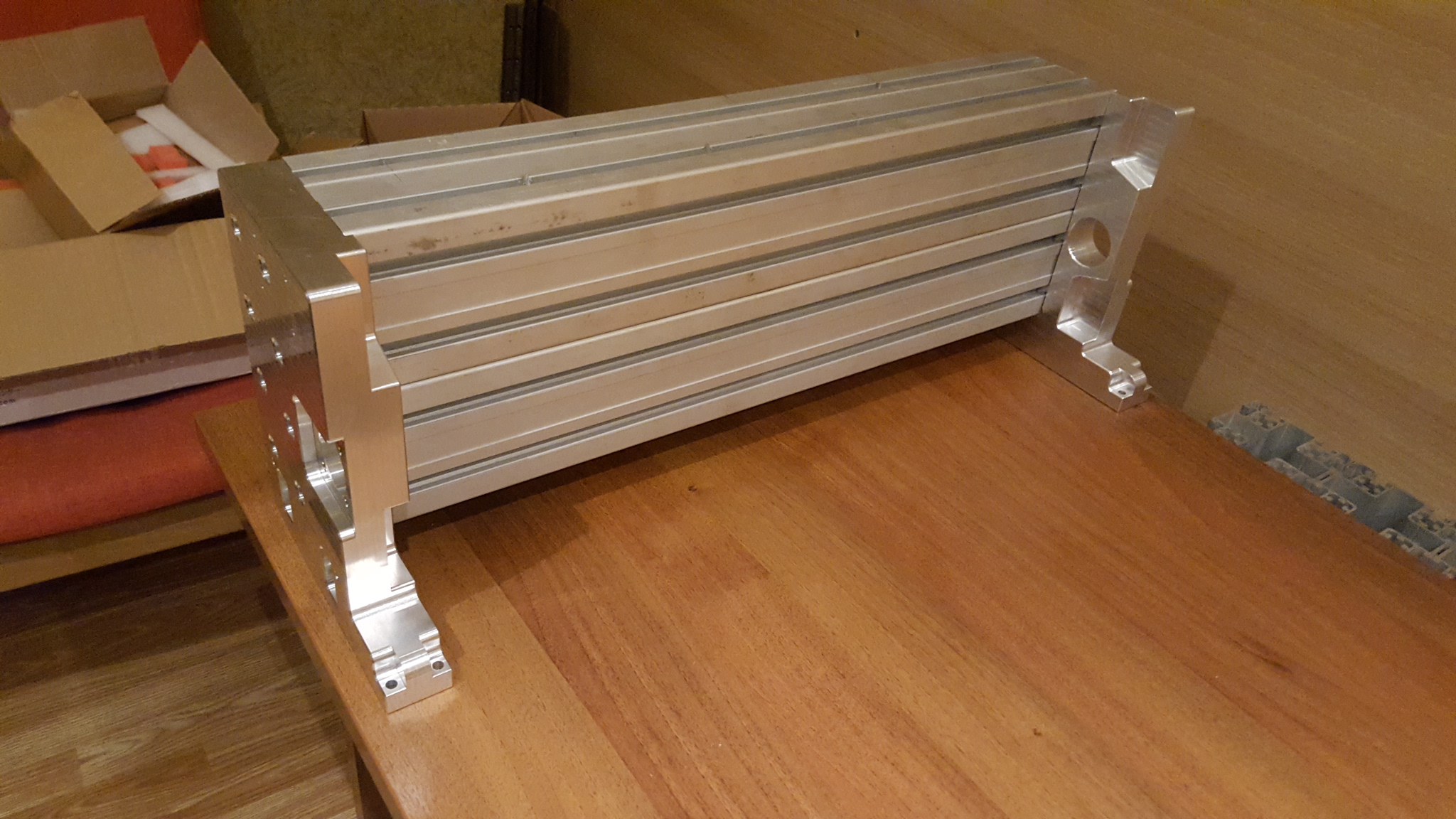

фрезерок по люминю 800х400х170 из профиля

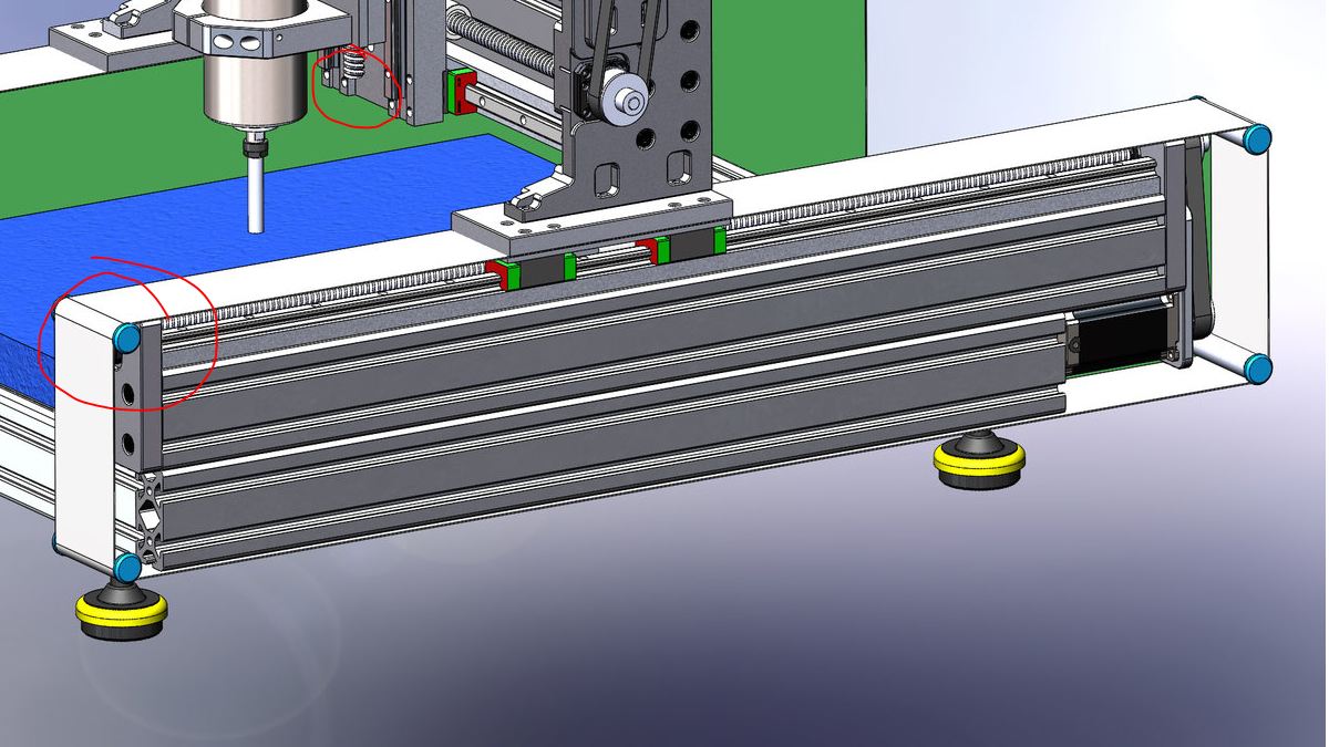

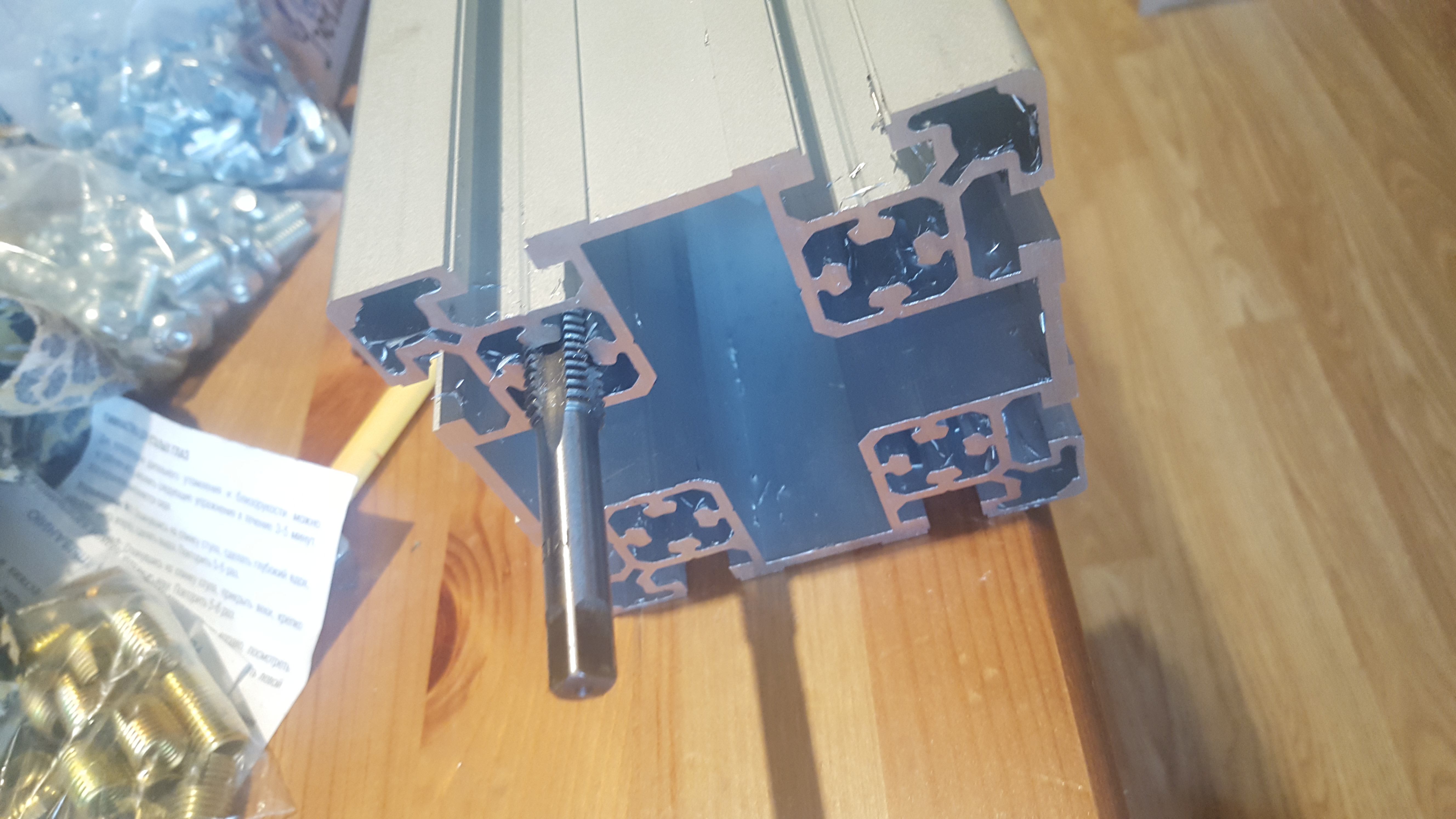

Кто знает как в таких дырках резьбу резать?
photo_1470070551602.jpg (4749 просмотров) <a class='original' href='./download/file.php?id=86046&mode=view' target=_blank>Загрузить оригинал (3.62 МБ)</a>
Re: фрезерок по люминю 800х400х170 из профиля
Делать оправку с 4мя отверстиями с резьбой. Крепится оправка на профиль, "закручивается" метчик в оправку и дальше по резьбе заходит в профиль - где нарезается резьба.
Или делать на станке.

У меня в профиле (немного другом) резьбы прямо болтом резались, типа так по инструкции... По крайней мере у меня так было.

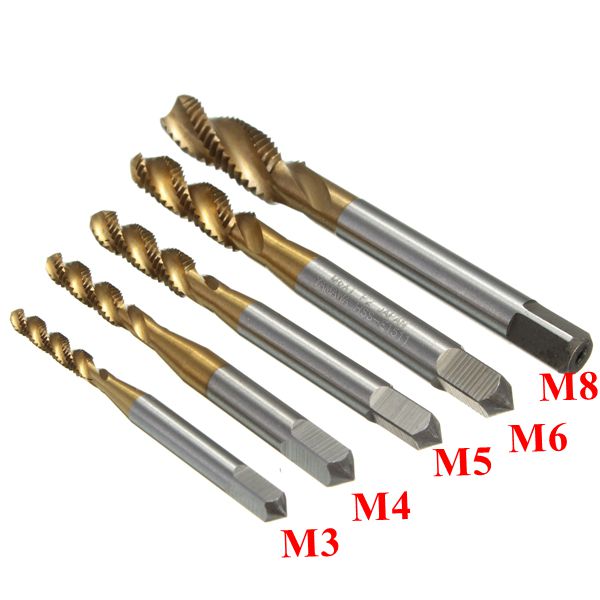

спиральным метчиком на ура режутся

Я руками крутил М14хМ8
А вот на али нашел втулки-саморезы
http://ru.aliexpress.com/store/product/ ... .10.unDuRy
Любопытно...только там если М14 то внутренний М10

я резал мечиком 4-х заходным. трехзаходный постоянно слетал

Есть ещё мечики раскатные, без стружек.
Или вариант загнать длинный болт. Дюраль мягкий, нарезает легко.
Там оказалось втулки самонарезные все вкрутилось норм. Раскатывать и темболее колхозить с болтом тут нельзя. Профиль просто разопрет и деформирует.

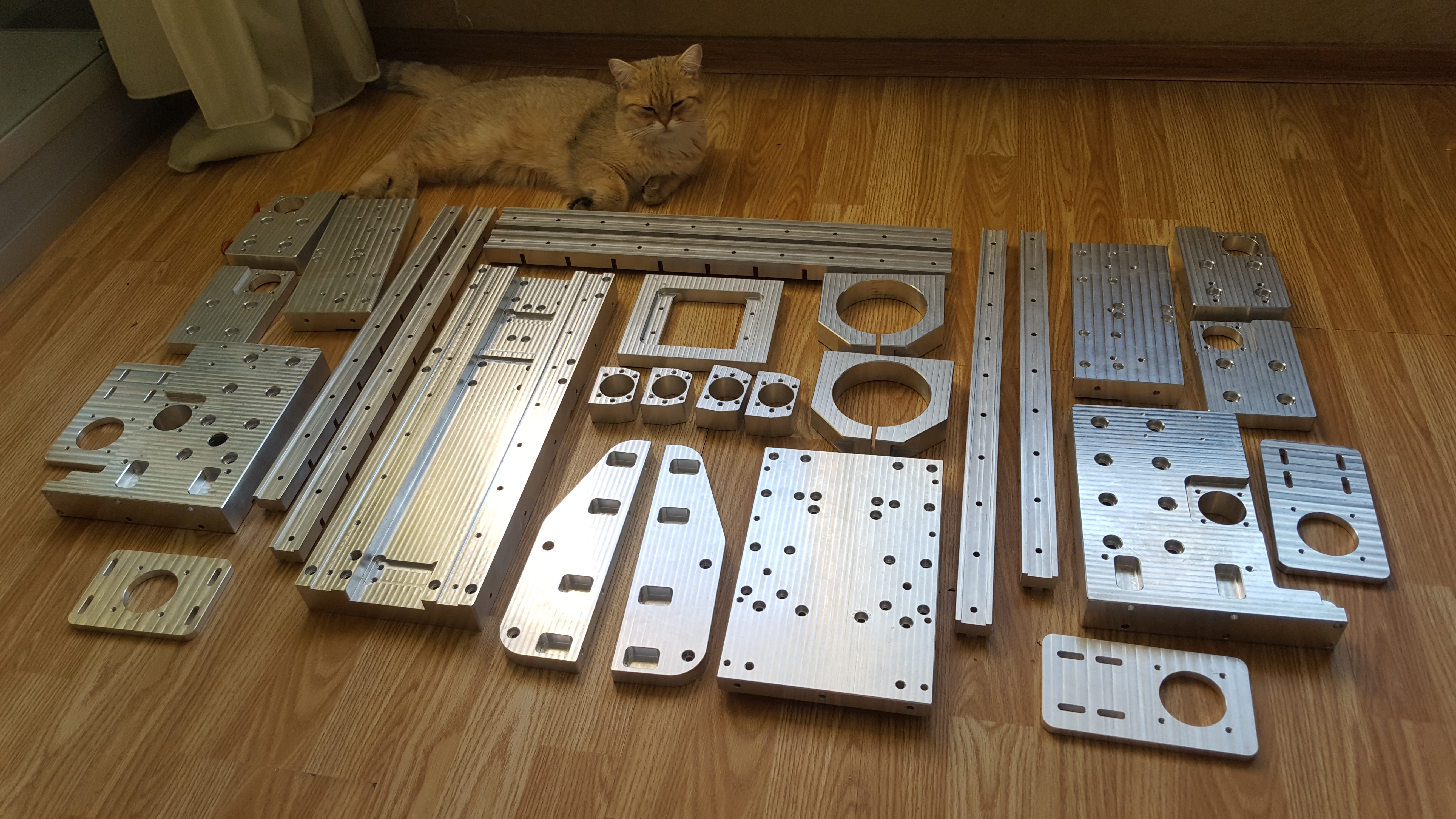

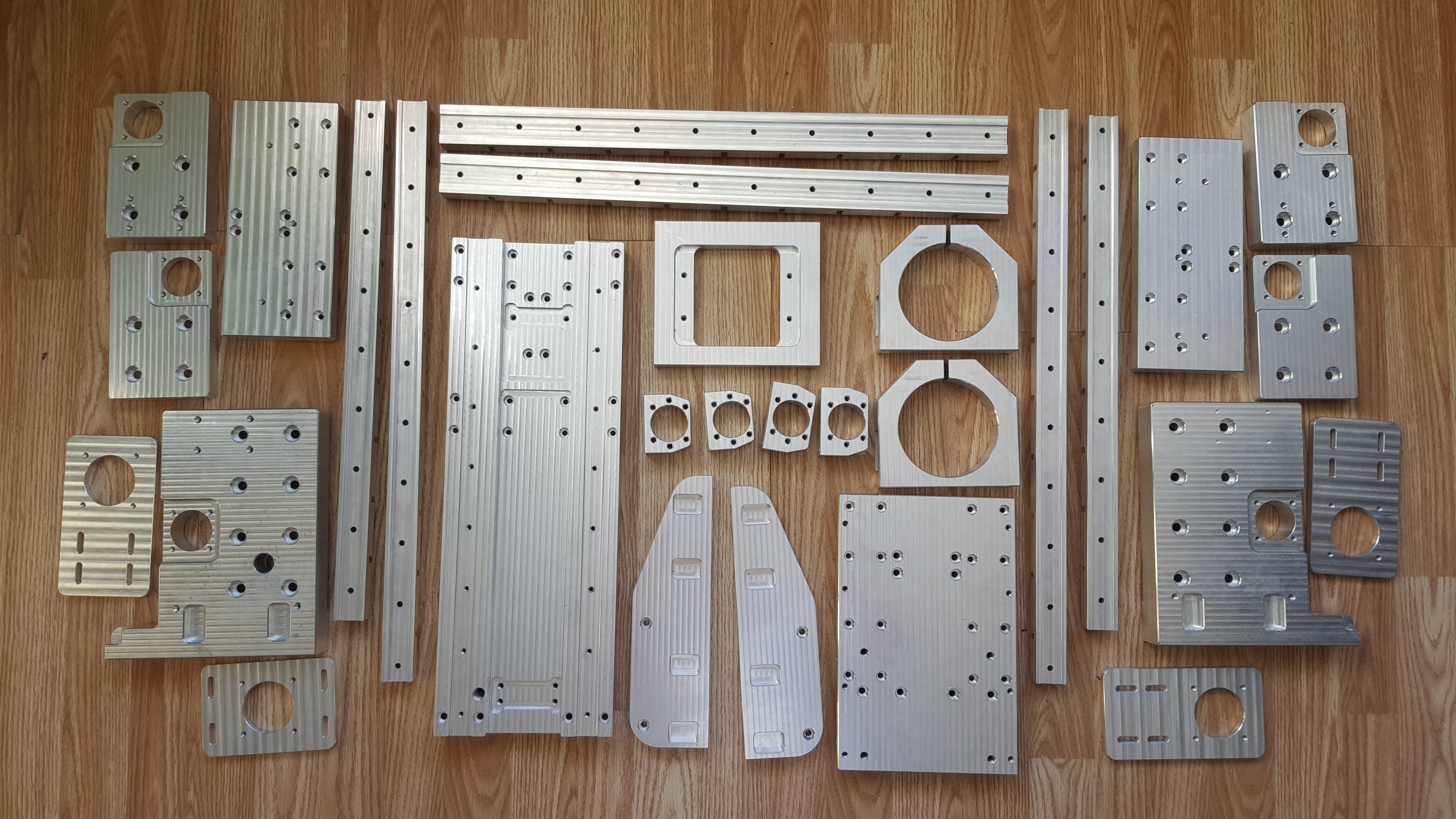

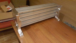

Собрал все детальки в кучу.
20160805_183202.jpg (4376 просмотров) <a class='original' href='./download/file.php?id=86349&mode=view' target=_blank>Загрузить оригинал (4.54 МБ)</a>
20160805_190550.jpg (4364 просмотра) <a class='original' href='./download/file.php?id=86350&mode=view' target=_blank>Загрузить оригинал (4.02 МБ)</a>

Максим а рельсы на сколько мм закапываешь? котяра походу контролером работает :hehehe:
на 3мм и рельсы и каретки. 2мм маловато поскольку там фаски на рельсах и каретках 1мм

и 15 рельсы так-же ?
да 15 также. фаска у них такаяже.

А пазы под это дело по ширине делаешь 1 в 1 или с плюсом, что бы рельс или каретка сели?
Делаю сотку в плюс посадка плотная.

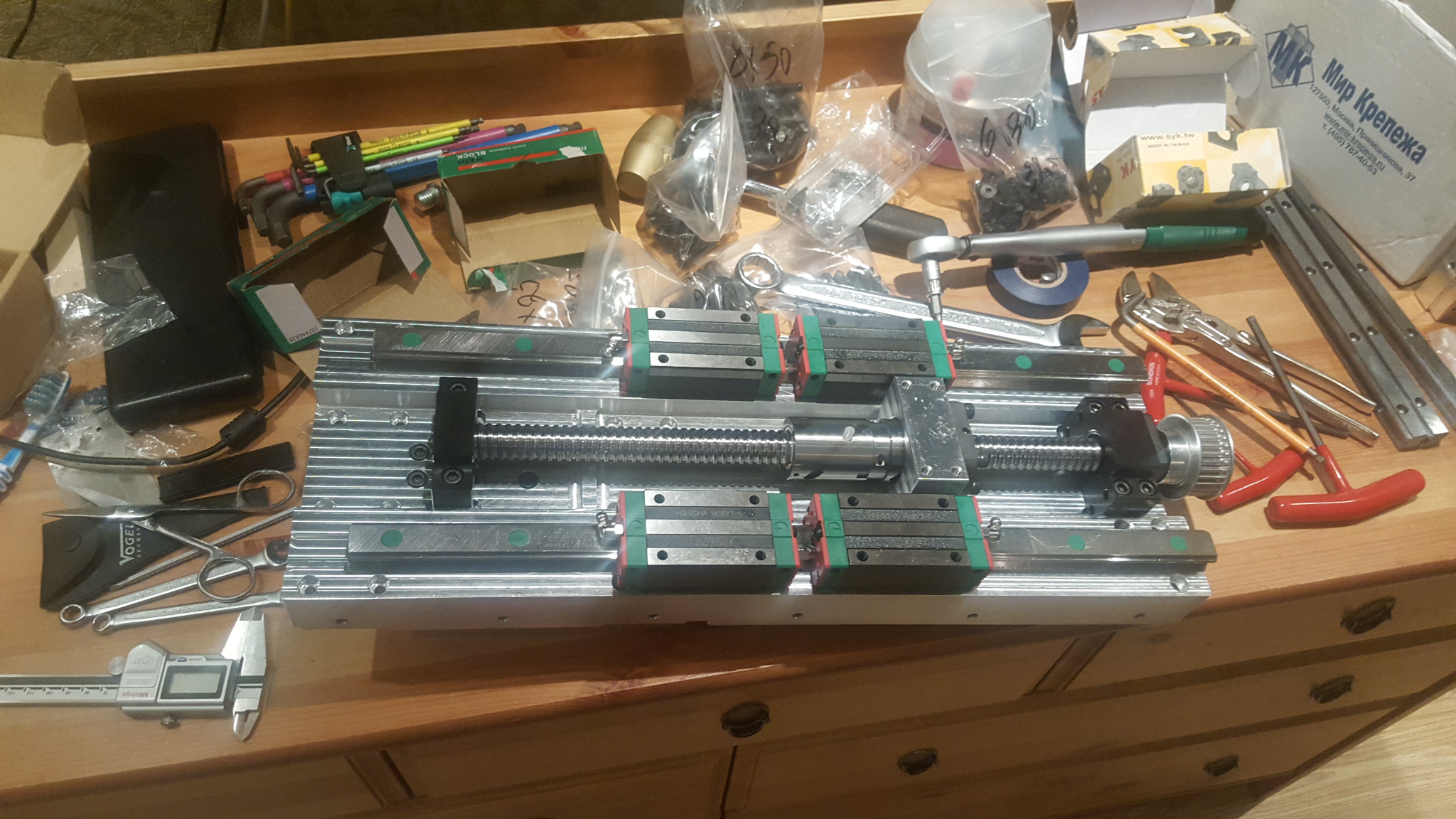

Максим, приветствую, есть ряд вопросов.
1. ШВП по оси Z внизу не имеет опоры"
2. Защита по роликам без подшипников на трение?
3. Как скрепляете профиль между собой?
См.фото.
P.S. Посмотрев Ваши посты, пришел к выводу что мой станок нужно выкинуть и снова садится за чертежную доску.
Снимок.JPG (3747 просмотров) <a class='original' href='./download/file.php?id=91728&mode=view' target=_blank>Загрузить оригинал (137.61 КБ)</a>
«Точно знают, только когда мало знают. Вместе со знанием растет сомнение». Иоганн Вольфганг Гете
Ролики на подшипниках самых дешманских 1000р за 50шт на али. Опора снизу на Z есть. Профиля скрепляю так http://www.cnc-club.ru/forum/viewtopic. ... 88#p305052

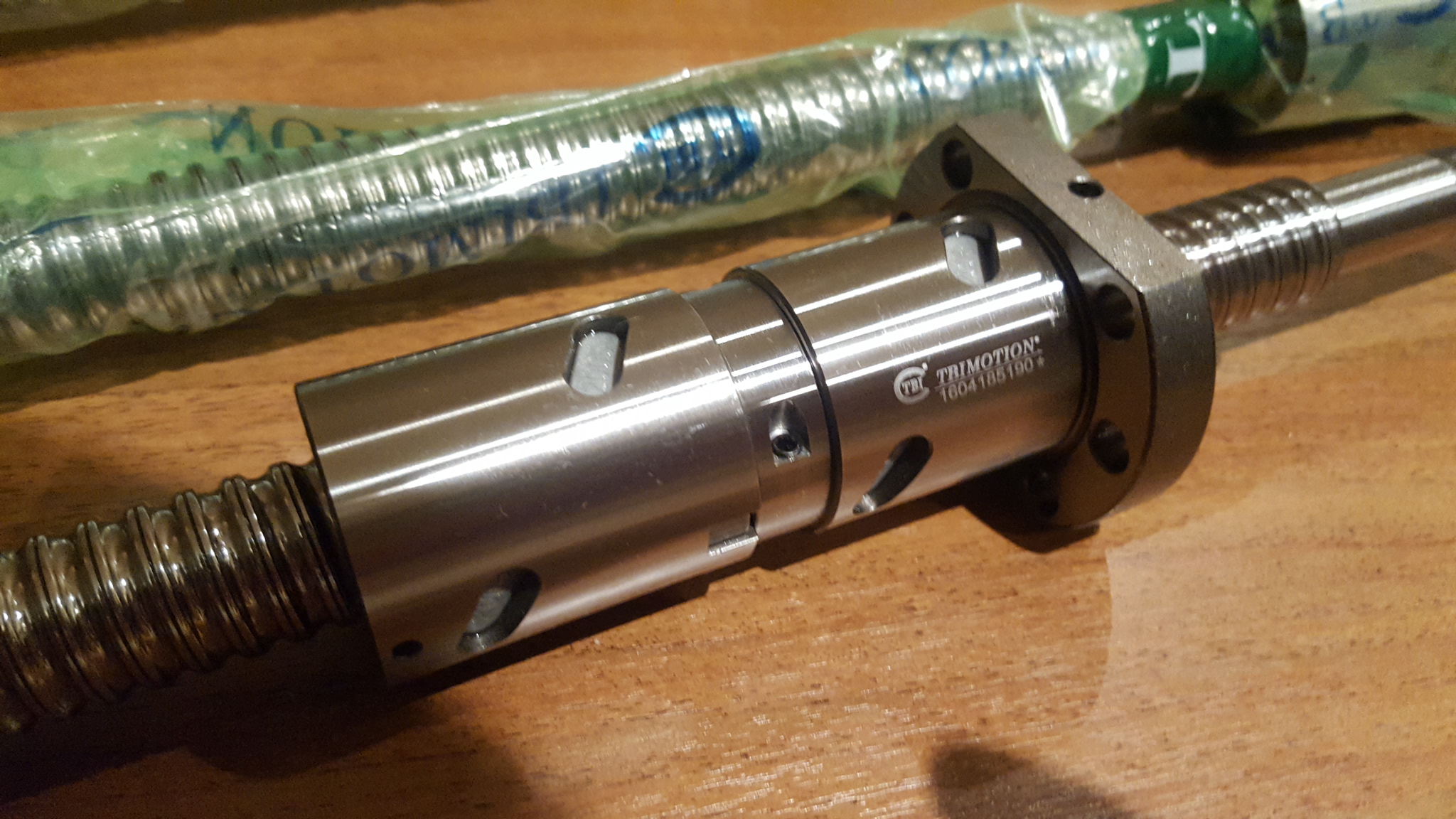

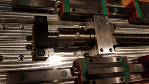

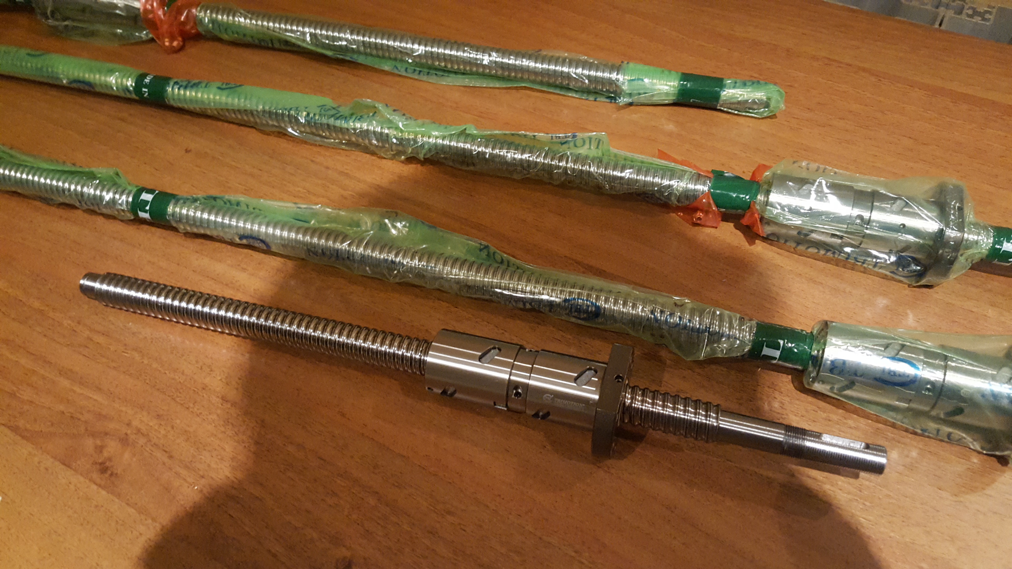

со второй попытки швп куплены и наконец приехали. TBI оригинал C7. обработка концов на заводе TBI. накинул механику на ось Z точность фрезеровки очень радует. рельсы,опоры швп,хомуты гайки швп сели в свои места плотно с усилием. на последнем фото показана реализация механического ограничителя хода. верхним ограничителем служит опора. нижнюю опору не стал использовать как ограничитель чтобы можно было ставить одинарные гайки которые короче двойных.
