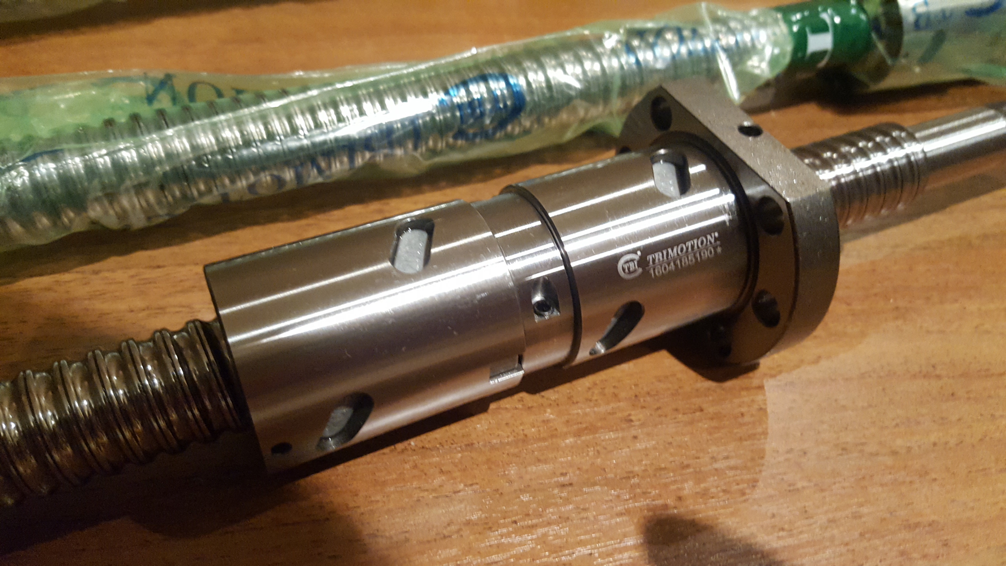

со второй попытки швп куплены и наконец приехали. TBI оригинал C7. обработка концов на заводе TBI. накинул механику на ось Z точность фрезеровки очень радует. рельсы,опоры швп,хомуты гайки швп сели в свои места плотно с усилием. на последнем фото показана реализация механического ограничителя хода. верхним ограничителем служит опора. нижнюю опору не стал использовать как ограничитель чтобы можно было ставить одинарные гайки которые короче двойных.

frezeryga писал(а):со второй попытки швп куплены и наконец приехали. TBI оригинал C7. обработка концов на заводе TBI. накинул механику на ось Z точность фрезеровки очень радует. рельсы,опоры швп,хомуты гайки швп сели в свои места плотно с усилием. на последнем фото показана реализация механического ограничителя хода. верхним ограничителем служит опора. нижнюю опору не стал использовать как ограничитель чтобы можно было ставить одинарные гайки которые короче двойных.
Поделитесь ссылкой где заказываете!!
