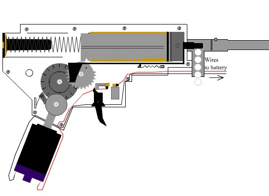

Можно еще поизвращаться и сделать механизм как у страйкбольного оружия :)
gearbox.gif (5456 просмотров) <a class='original' href='./download/file.php?id=48223&mode=view' target=_blank>Загрузить оригинал (165.29 КБ)</a>

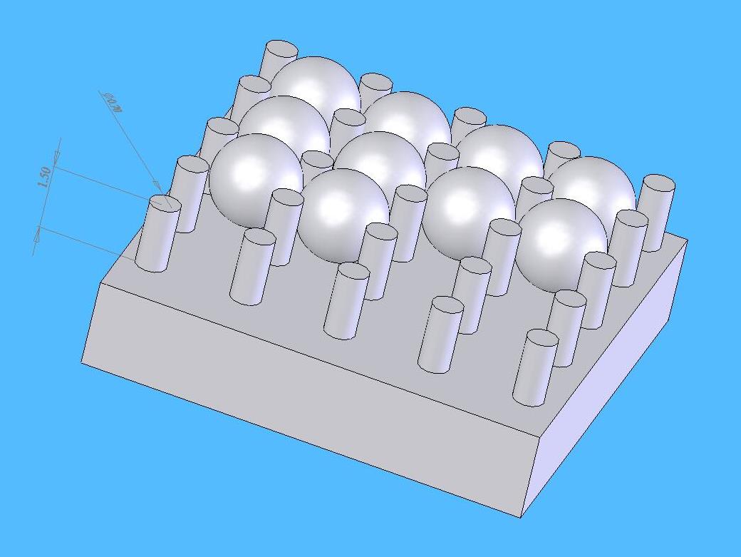

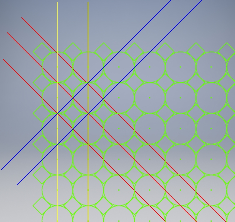

Добрый день, рождение детей и ипотека ни как не позволяли вернуться к задуманному.Вот выдалось времечко. Прошу помощи и поиска инженерной мысли в следующем вопросе.
Мне необходимо сделать укладочную матрицу. Вот такого типа как на рисунке.
Потратив 3 месяца я в ручную вставил (после предварительного натыкивания дырочек на ЧПУ иголкой ) - 9936 шт обломленных булавок в материал - по типу жесткого пенопласта.
Фото чуть позже закину. Мене надо хотя бы 500 на 700 мм, короче я посчитал это больше года работы.. А у каждой булавки надо еще отломать и ушко плоскогубцамми.
Параметры следующие - высота булавки - 1,5 мм, диаметр где то 0,7мм, диаметр шарика 2 мм.
Что я только не продумывал, брат занимается фотополимерными печатями - хотел "Выростить" засветкой... Сказал не получиться... прилипает и хрупкий.
Вот вариант со сверлением отверстий под шары - вертится, но боюсь будут застревать они в отверстиях (конусами), да и вряд ли найду кто мне насверлит 80 тыс. отверстий....
Вот прошу подсказки...

donvictorio
Сообщения: 2349
Репутация: 683
Настоящее имя: Виктор
Re: Станок для выкладки бисера
Сообщение donvictorio »
материал основы может быть металлическим? к примеру алюминий?
тогда не надо иголки.
можно пазы нафрезеровать
2 прохода под углом в 45 и один под 90 чтобы убрать остатки где шарики.
Screenshot_2.jpg (5038 просмотров) <a class='original' href='./download/file.php?id=74585&mode=view' target=_blank>Загрузить оригинал (341.31 КБ)</a>

artclonic писал(а): 80 тыс. отверстий....
Это то не проблема.по 2 секунды на отверстие = примерно 44 часа работы портального станка. Думаю и быстрее можно. Цена такой работы копеечная. Будете в Брянске помогу если указанное рабочее поле можно из 2 кусков сделать .

Screenshot_3.jpg (5024 просмотра) <a class='original' href='./download/file.php?id=74591&mode=view' target=_blank>Загрузить оригинал (325.97 КБ)</a>

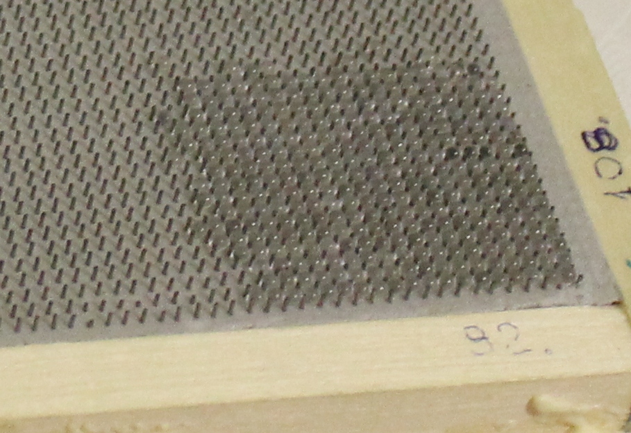

Вот сфоткал существующую (макетную матрицу).
Требования к конфигурации ячеек нет, главное что б не высыпались при наклоне в 45 градусов, и высыпались при переворачивании.
Схемку накидаю сейчас... а вообще габаритные размеры (ориентировочные) 500 на 700 мм, шаг ячейки по х и по y - 2,15 мм.
artclonic писал(а):Вот вариант со сверлением отверстий под шары - вертится, но боюсь будут застревать они в отверстиях (конусами), да и вряд ли найду кто мне насверлит 80 тыс. отверстий....
Нет проблем. материал ведь не критичен - можно дюраль, можно даже оргстекло. Сверлить можно центровочным сверлом подходящего диаметра - это даст скорость и меньше вероятность сломать сверло.

Просто сверлить отверстия не получиться...отверстия перекроют друг друга, ведь они должны быть чуть больше шарика. А если меньше шарика, то будут вываливаться при наклоне .
ну можно не отверстия сверлить, а углубления.

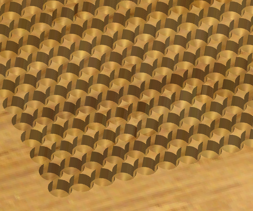

artclonic писал(а):отверстия перекроют друг друга
Верно .Сверлить можно Центровочным сверлом двойкой. Его об мягкие материалы хрен поломаешь при любой вменяемой скорости. Отверстия действительно будут перекрывающими друг друга .В прочем как и вариант на вашем фото ,как и вариант с фрезеровкой прямых ,предложенный выше.

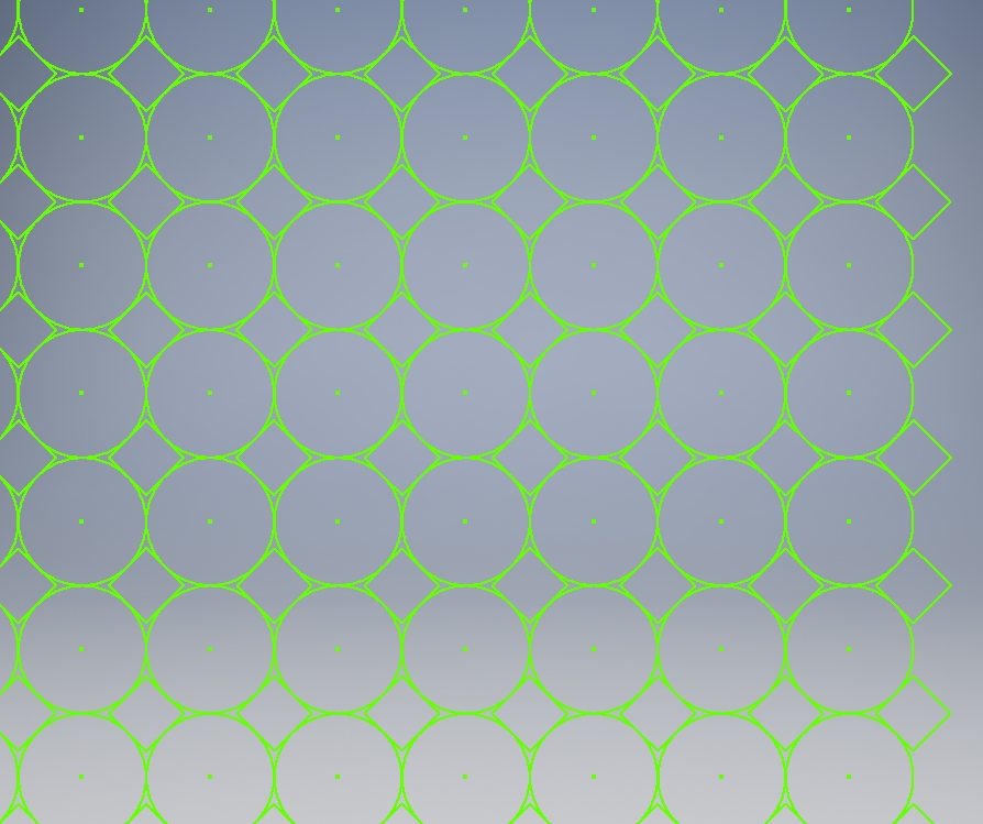

Так должно выглядеть сверление диаметром 2мм с шагом 2.15 глубиной 2мм
Скриншот 2016-03-09 23.26.01.png (4970 просмотров) <a class='original' href='./download/file.php?id=74615&mode=view' target=_blank>Загрузить оригинал (510.63 КБ)</a>

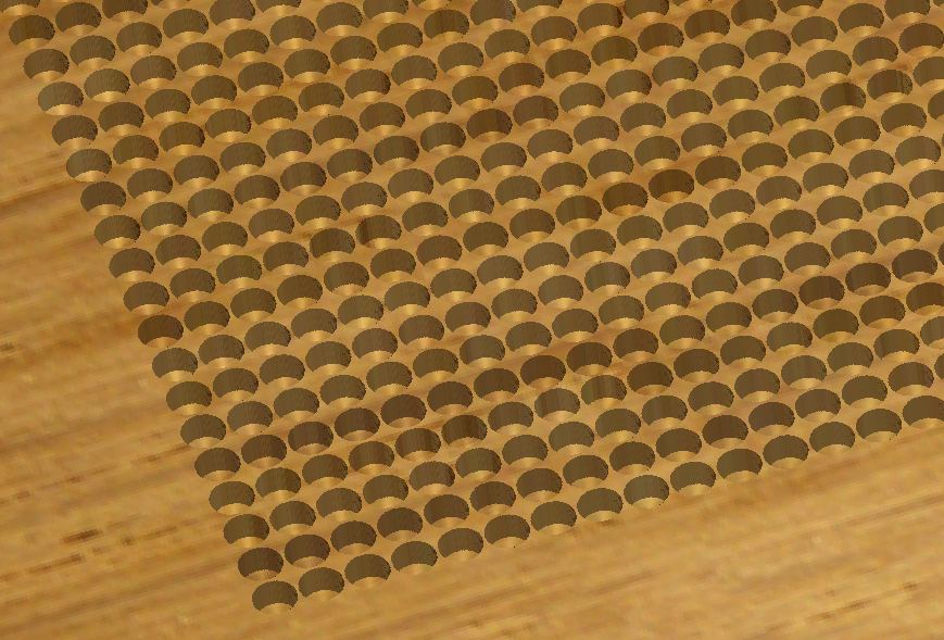

А так сверление тоже но диаметром 2.2 мм и шагом 2.15
Скриншот 2016-03-09 23.26.55.png (4970 просмотров) <a class='original' href='./download/file.php?id=74616&mode=view' target=_blank>Загрузить оригинал (714.04 КБ)</a>
ПС. Завтра буду у станка. попробую выполнить на маленьком кусочке дуба или клена. посмотрю что получается. если что то вменяемое -сфоткаю

Сообщение artclonic »
Евгений, второй вариант предпочтительней, но думаю, что надо не на дереве делать..... Материал - что-то с алюминием...
Сообщение Taganrog »

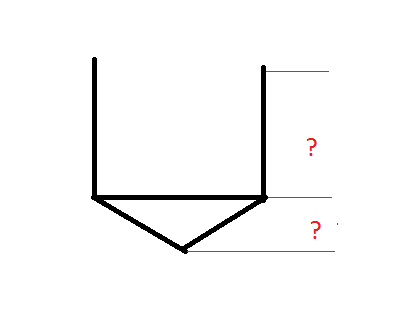

Ок. есть кусочки алюминия в качестве пробника пойдут. Вот только марку их не знаю . вряд ли там дюралька. за одно гляну есть ли сверло центровочное на 2.2 мм.
Глубина надо 2мм ? или 2мм -это расстояние до нижней точки отверстия ?
