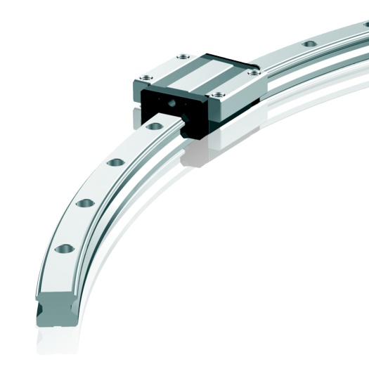

aegis писал(а):
завод TWITTE писал(а):перепад в 5 мм будет на длинне в 3 метров нормальный!
аминь
238431c8e4590a7ffe4d16b68c02eb02.jpg (3097 просмотров) <a class='original' href='./download/file.php?id=56230&mode=view' target=_blank>Загрузить оригинал (34.35 КБ)</a>

А попробуйте на этот рельс обычную каретку насунуть)))))
аминь
а потом еще кривую рейку приделайте чтобы движение передать. а лучше швп)))
знаю такие модели. к примеру ТHK HCR

raddd писал(а):А попробуйте на этот рельс обычную каретку насунуть)))))
погуглите и найдёте такое применение это не сам я придумал!
ШВП приделать зачётная шутка ))

завод TWITTE писал(а):погуглите и найдёте такое применение это не сам я придумал!
Вы придумали втулить эту картинку под вопрос(ответ) про кривые станки.
Реальный перепад высот для рельс не должен быть больше одной десятки на метр. Точнее - не параллельность рельс относительно друг друга в двух плоскостях(развал/схождение и "винт").

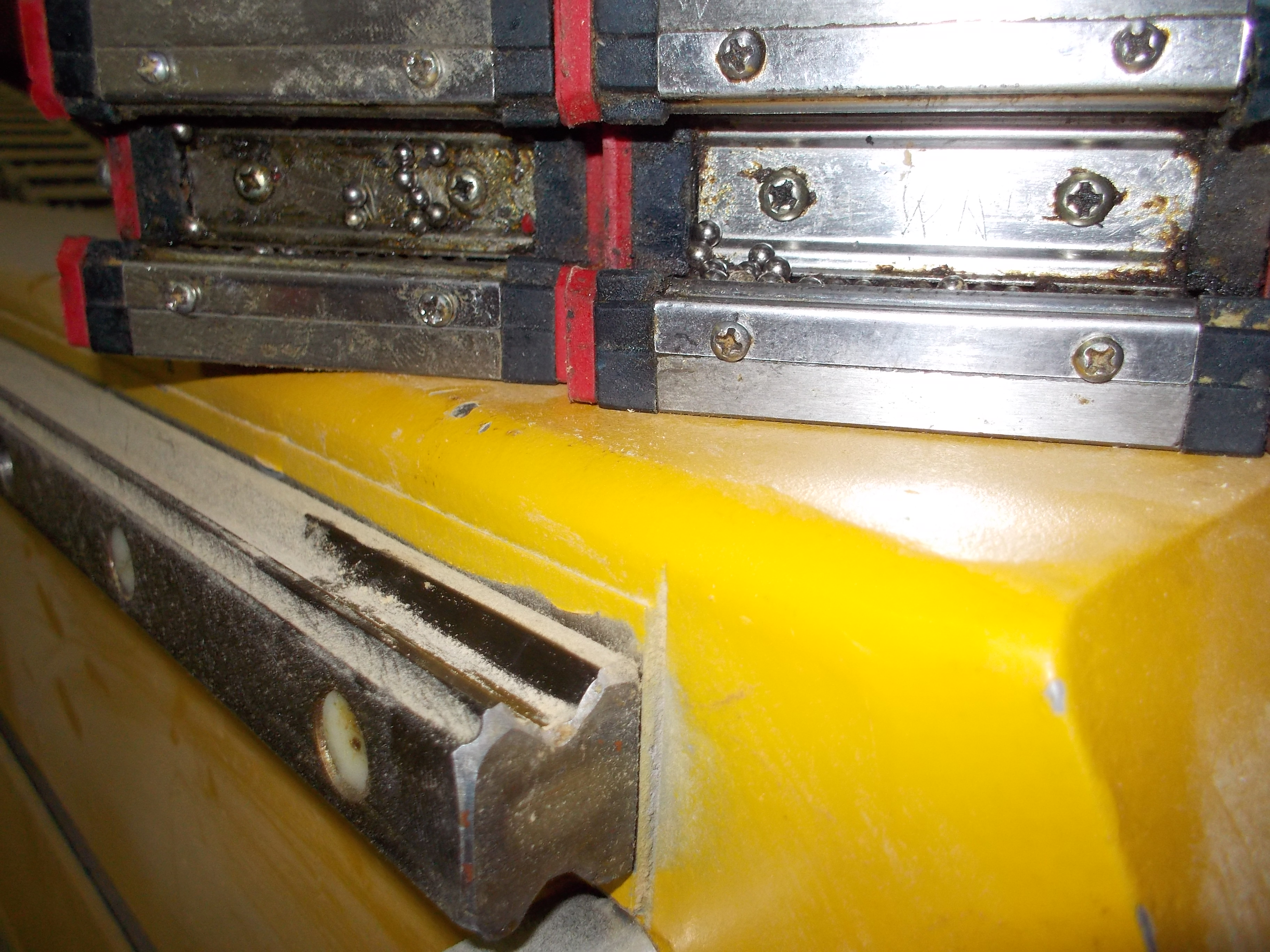

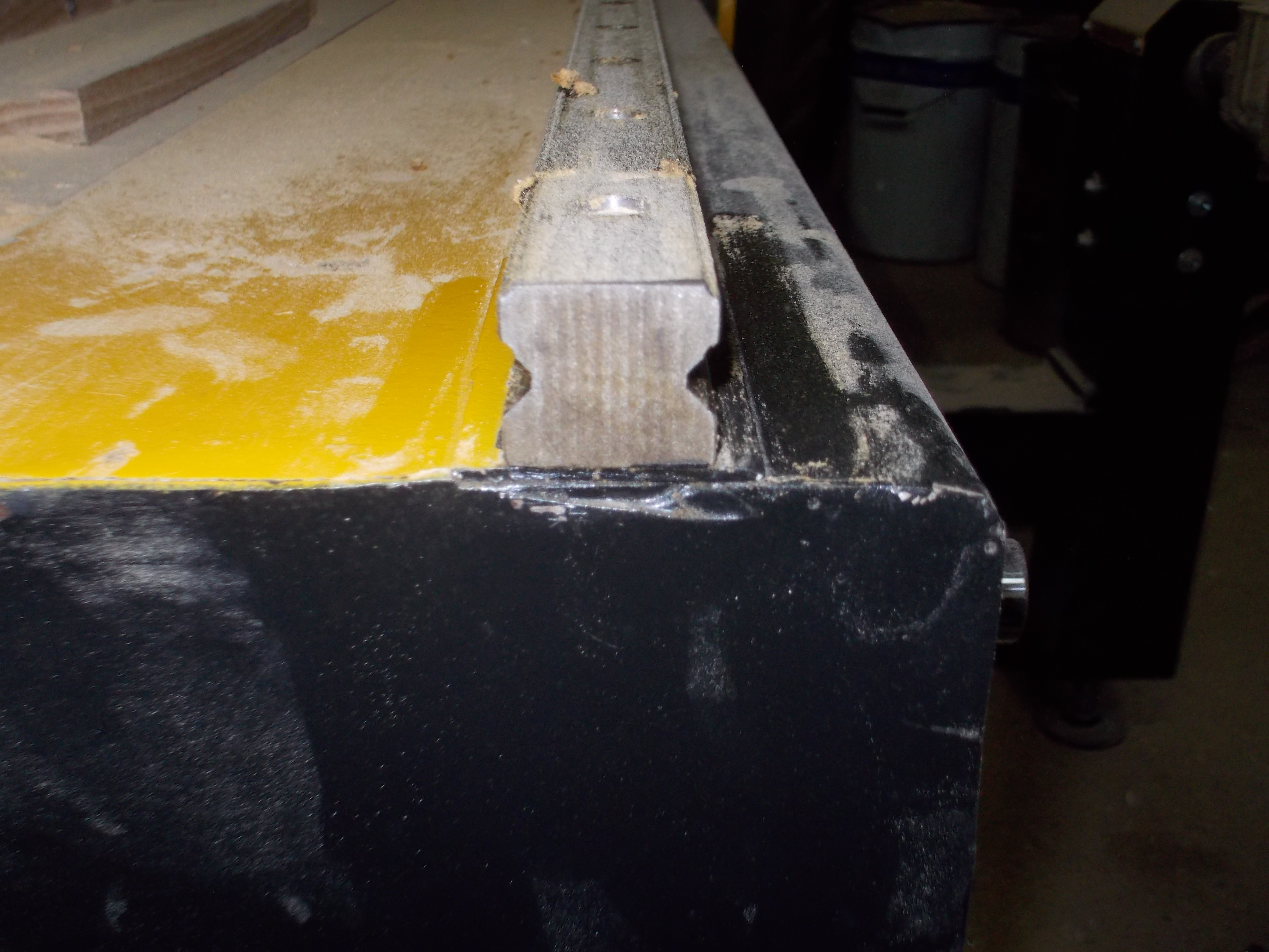

V_a_d_o_s
Сообщения: 38
Зарегистрирован: 16 авг 2015, 19:21
Re: Станки с ЧПУ от завода "TWITTE"
Сообщение V_a_d_o_s »

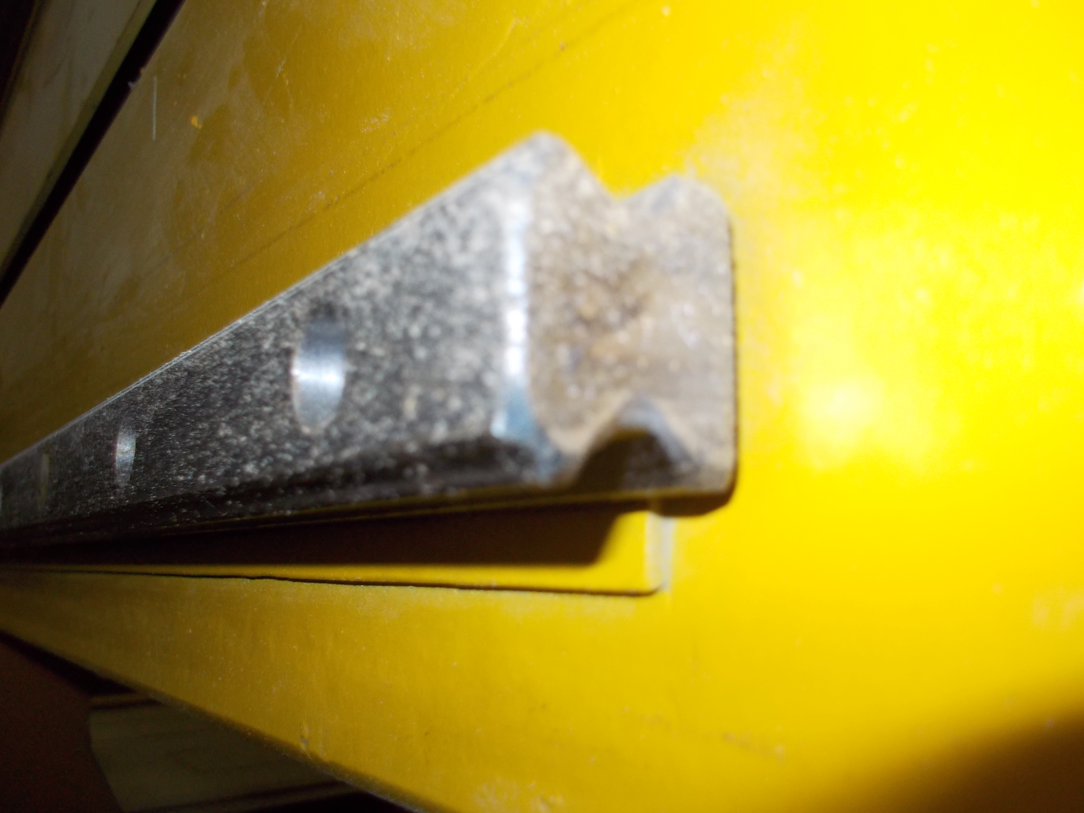

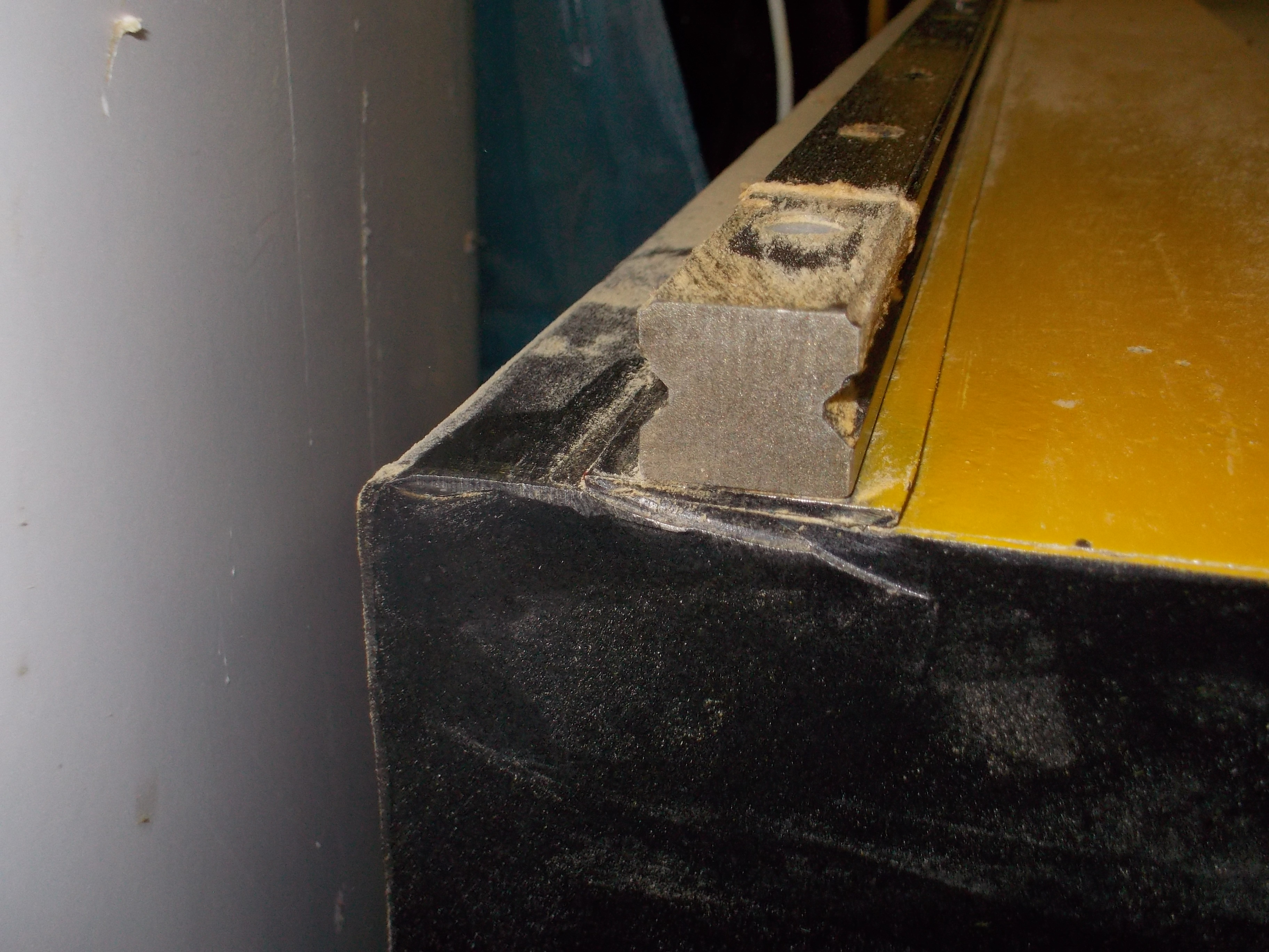

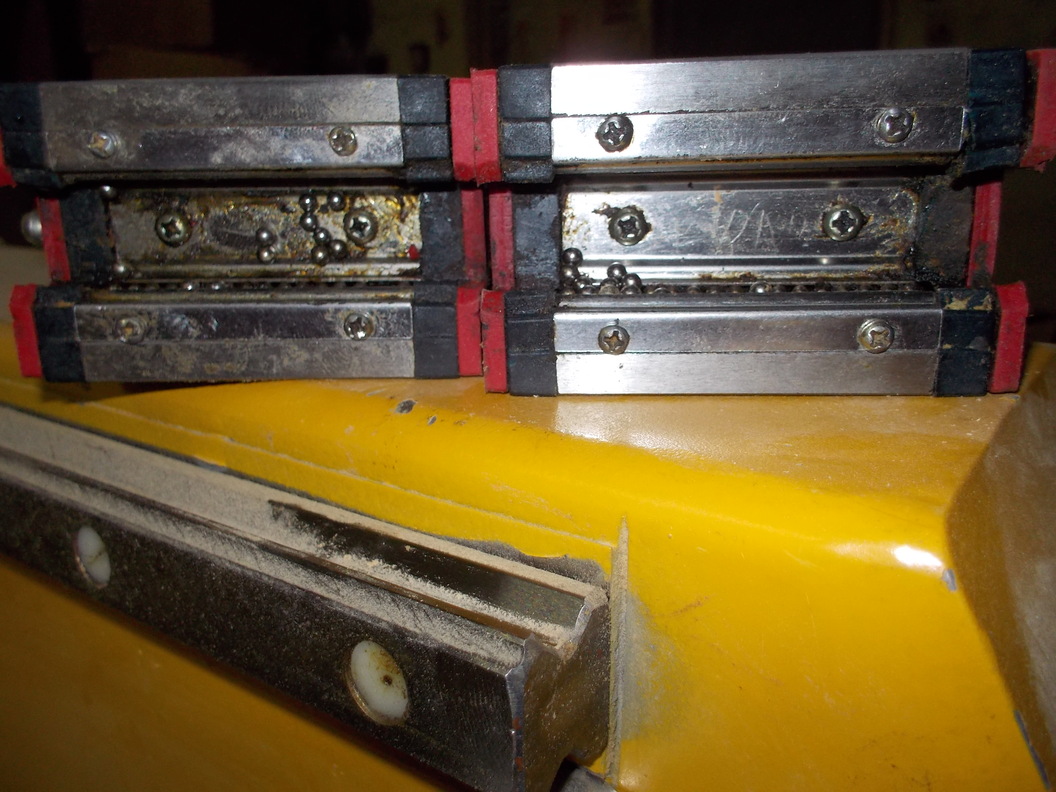

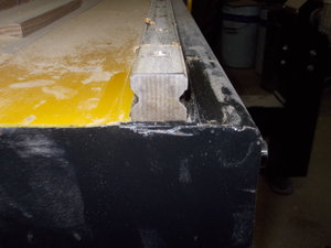

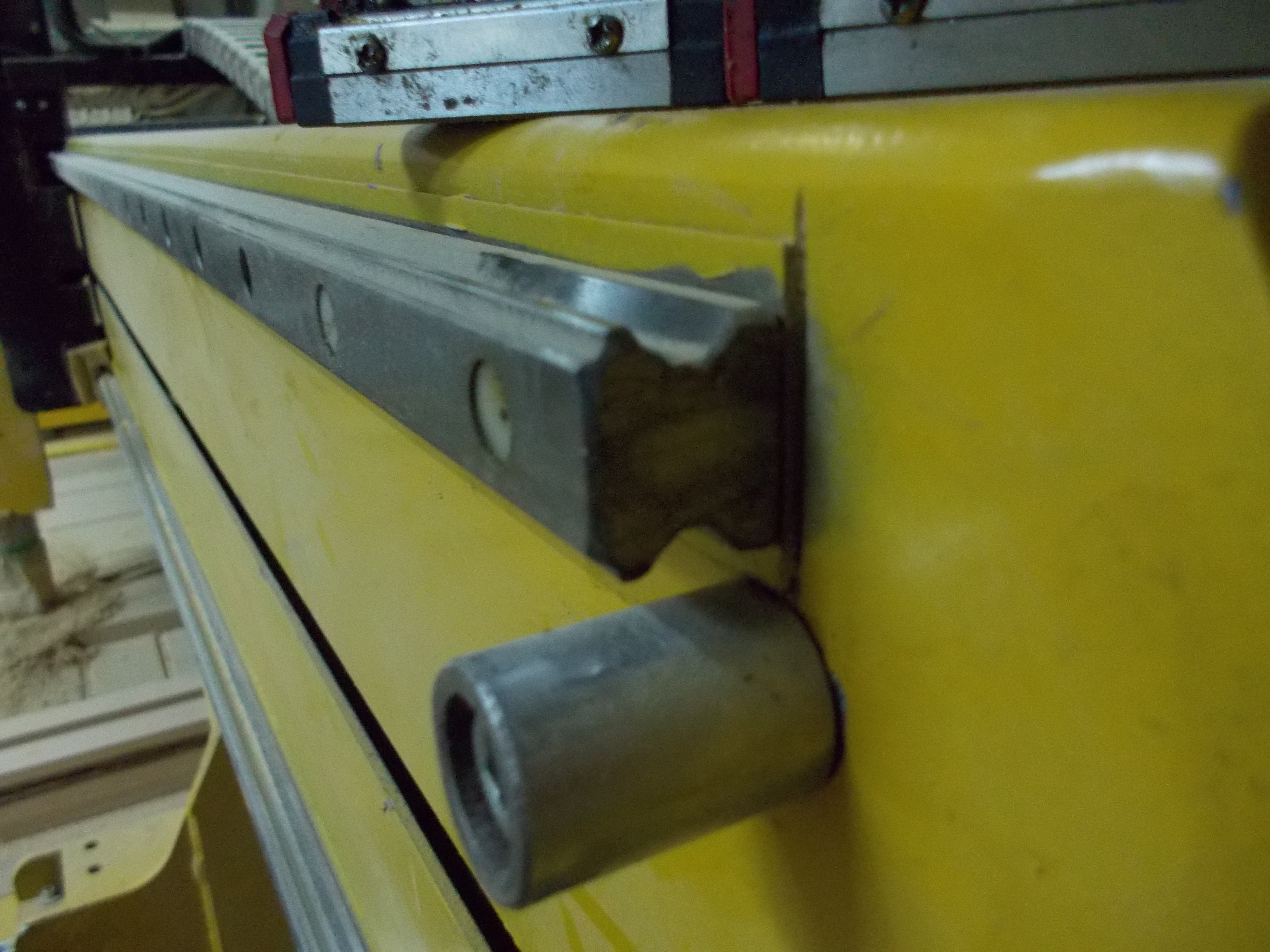

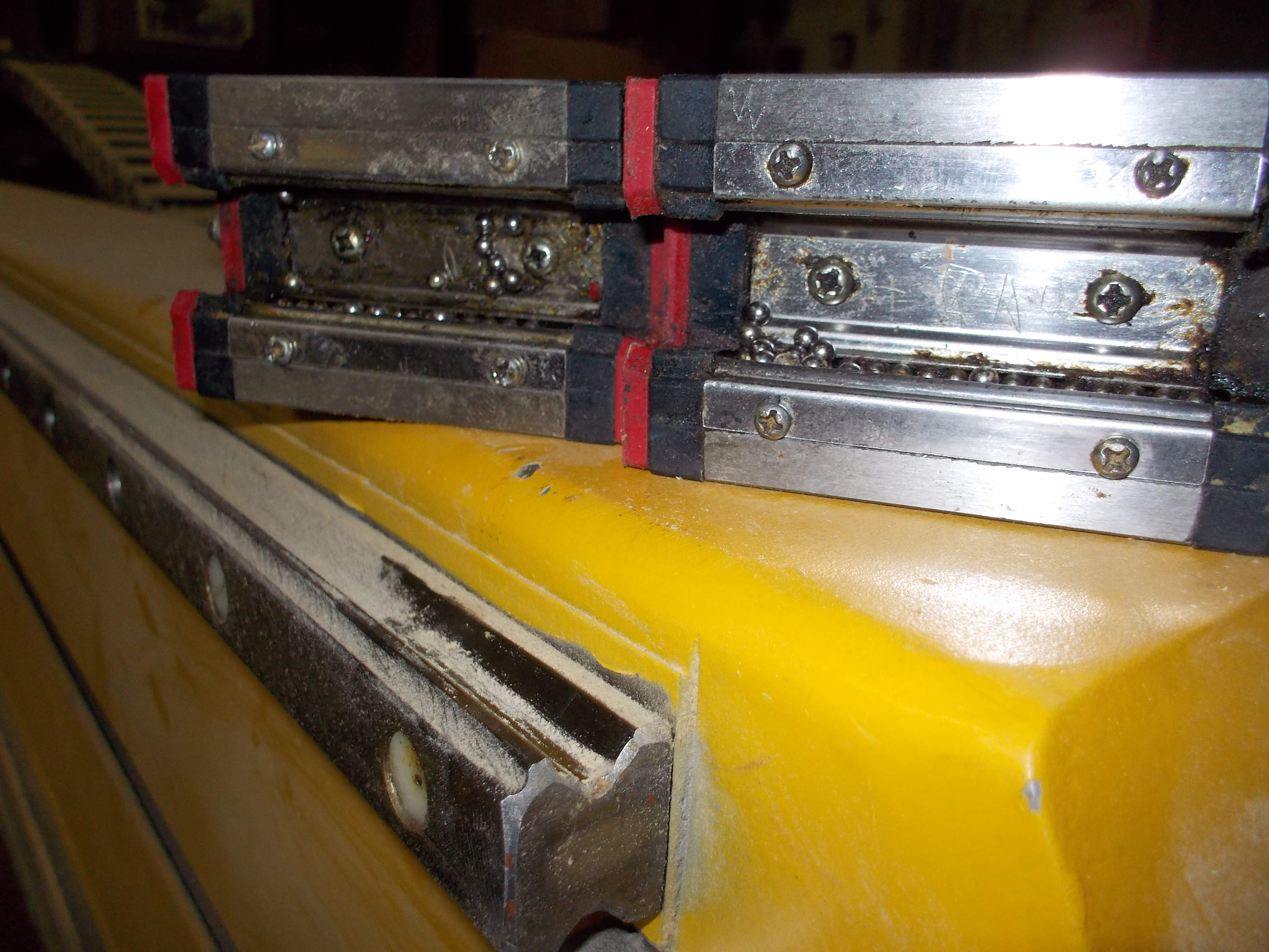

Вот, что получается с каретками когда пользуешься "нанорулеткой" и ставишь пластины для рельс. Печаль в другом, поставили рельсы с каретками которые сложно купить!!!! Ни на ебеи, ни на алиекспресс не нашёл(((( Дошёл до производителя в Китае, цена 1шт. 15$, доставка 200. 1 год гарантии улетел в Россию, такие каретки были только у твитте. Есть подозрение, что поставили спецом, чтоб после гарантии покупать у них. Пришлось менять рельсы вмести с каретками, а они у меня 2500мм. каждая, хивины есть везде.
DSCN1315.jpg (3055 просмотров) <a class='original' href='./download/file.php?id=56231&mode=view' target=_blank>Загрузить оригинал (2.32 МБ)</a>
DSCN1316.jpg (3055 просмотров) <a class='original' href='./download/file.php?id=56232&mode=view' target=_blank>Загрузить оригинал (2.27 МБ)</a>
DSCN1320.jpg (3055 просмотров) <a class='original' href='./download/file.php?id=56233&mode=view' target=_blank>Загрузить оригинал (2.24 МБ)</a>
DSCN1322.jpg (3055 просмотров) <a class='original' href='./download/file.php?id=56234&mode=view' target=_blank>Загрузить оригинал (2.13 МБ)</a>
DSCN1324.jpg (3055 просмотров) <a class='original' href='./download/file.php?id=56235&mode=view' target=_blank>Загрузить оригинал (2.4 МБ)</a>
DSCN1331.jpg (3055 просмотров) <a class='original' href='./download/file.php?id=56237&mode=view' target=_blank>Загрузить оригинал (2.42 МБ)</a>
DSCN1333.jpg (3055 просмотров) <a class='original' href='./download/file.php?id=56238&mode=view' target=_blank>Загрузить оригинал (2.22 МБ)</a>
kalinvick
Сообщения: 1074
Репутация: 1134
Сообщение kalinvick »
V_a_d_o_s писал(а):Печаль в другом, поставили рельсы с каретками которые сложно купить!!!! Ни на ебеи, ни на алиекспресс не нашёл(
Не нравится - не кушай!
Вадос - хочешь , что бы все заменялось - быстро на алиэкспрес и все берешь одинаковое и строишь себе сам станок. Сам линейкой меряешь, сам варишь, сам эоектронику вешаешь.
Просто для сведения.
у нас много станков. (не Твит)
Так вот запчасти на них НЕ ПРОДАЮТСЯ на алиэкспрессе.
Пипец, какие нелепые требования выставляют смешные люди.
Хочу купить станок, но что бы все детальки, я сам могу задешево покупать.
Ага, в любом приличном автосервисе вам на это прилично ответят.
