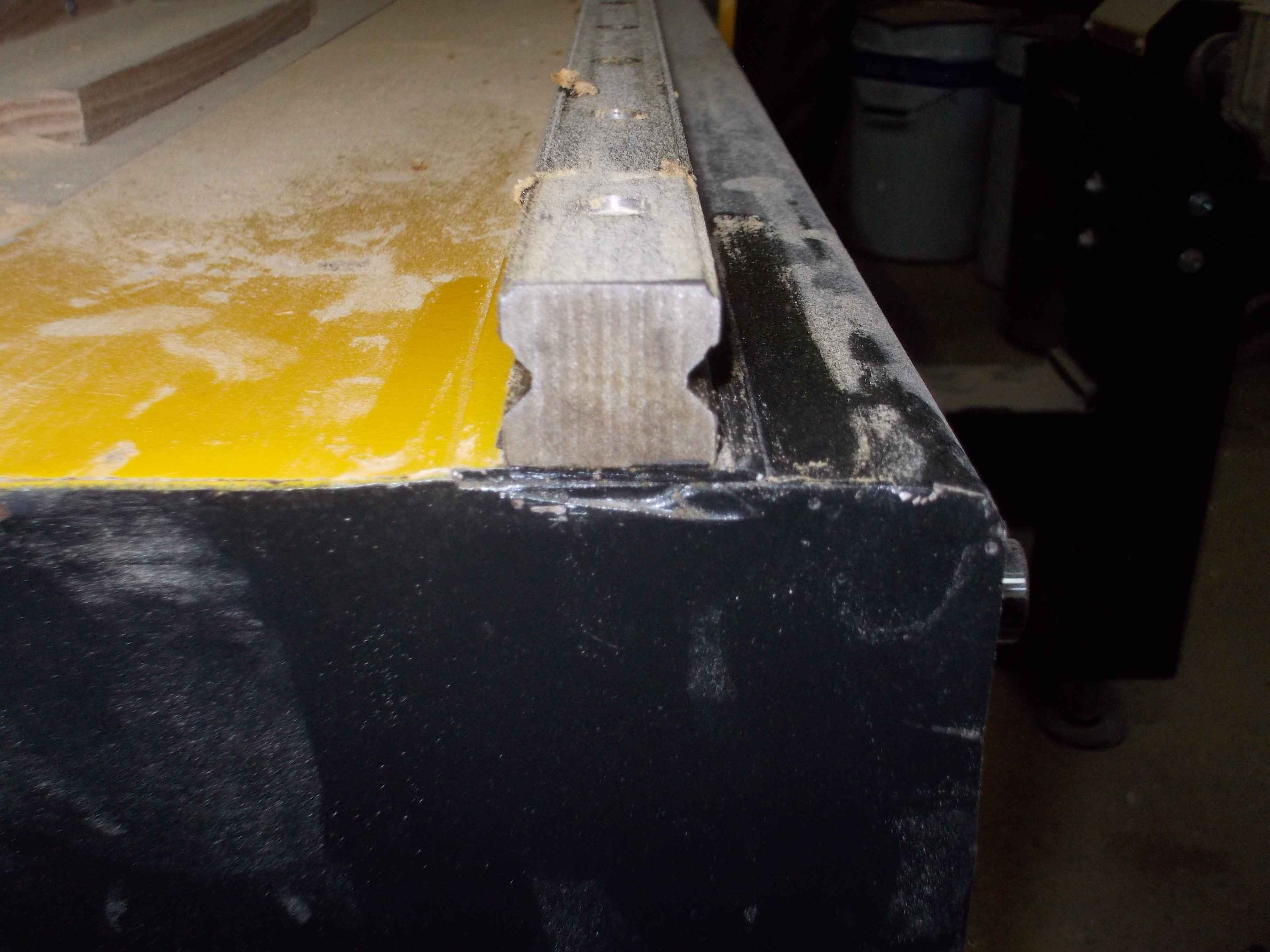

Вот, что получается с каретками когда пользуешься "нанорулеткой" и ставишь пластины для рельс. Печаль в другом, поставили рельсы с каретками которые сложно купить!!!! Ни на ебеи, ни на алиекспресс не нашёл(((( Дошёл до производителя в Китае, цена 1шт. 15$, доставка 200. 1 год гарантии улетел в Россию, такие каретки были только у твитте. Есть подозрение, что поставили спецом, чтоб после гарантии покупать у них. Пришлось менять рельсы вмести с каретками, а они у меня 2500мм. каждая, хивины есть везде.
DSCN1315.jpg (3080 просмотров) <a class='original' href='./download/file.php?id=56231&sid=38a9e6209677b8eee0e62f4d2446e836&mode=view' target=_blank>Загрузить оригинал (2.32 МБ)</a>
DSCN1316.jpg (3080 просмотров) <a class='original' href='./download/file.php?id=56232&sid=38a9e6209677b8eee0e62f4d2446e836&mode=view' target=_blank>Загрузить оригинал (2.27 МБ)</a>
DSCN1320.jpg (3080 просмотров) <a class='original' href='./download/file.php?id=56233&sid=38a9e6209677b8eee0e62f4d2446e836&mode=view' target=_blank>Загрузить оригинал (2.24 МБ)</a>
DSCN1322.jpg (3080 просмотров) <a class='original' href='./download/file.php?id=56234&sid=38a9e6209677b8eee0e62f4d2446e836&mode=view' target=_blank>Загрузить оригинал (2.13 МБ)</a>
DSCN1324.jpg (3080 просмотров) <a class='original' href='./download/file.php?id=56235&sid=38a9e6209677b8eee0e62f4d2446e836&mode=view' target=_blank>Загрузить оригинал (2.4 МБ)</a>
DSCN1331.jpg (3080 просмотров) <a class='original' href='./download/file.php?id=56237&sid=38a9e6209677b8eee0e62f4d2446e836&mode=view' target=_blank>Загрузить оригинал (2.42 МБ)</a>
DSCN1333.jpg (3080 просмотров) <a class='original' href='./download/file.php?id=56238&sid=38a9e6209677b8eee0e62f4d2446e836&mode=view' target=_blank>Загрузить оригинал (2.22 МБ)</a>

V_a_d_o_s писал(а):Печаль в другом, поставили рельсы с каретками которые сложно купить!!!! Ни на ебеи, ни на алиекспресс не нашёл(
Не нравится - не кушай!
Вадос - хочешь , что бы все заменялось - быстро на алиэкспрес и все берешь одинаковое и строишь себе сам станок. Сам линейкой меряешь, сам варишь, сам эоектронику вешаешь.

Вы что то недопонимаете...!!! Был разговор такой, второй станок должны были собирать под ту механику которую я прошу!!! Да, да, мы так и сделаем. ШВП длиной 2500 говорил поставить минимум 2505, поставили 2005, рельсы хивины минимум 25, поставили 20 не понятно какие. Когда приехал обменять станок, оказалось не совсем то, что хотелось...
