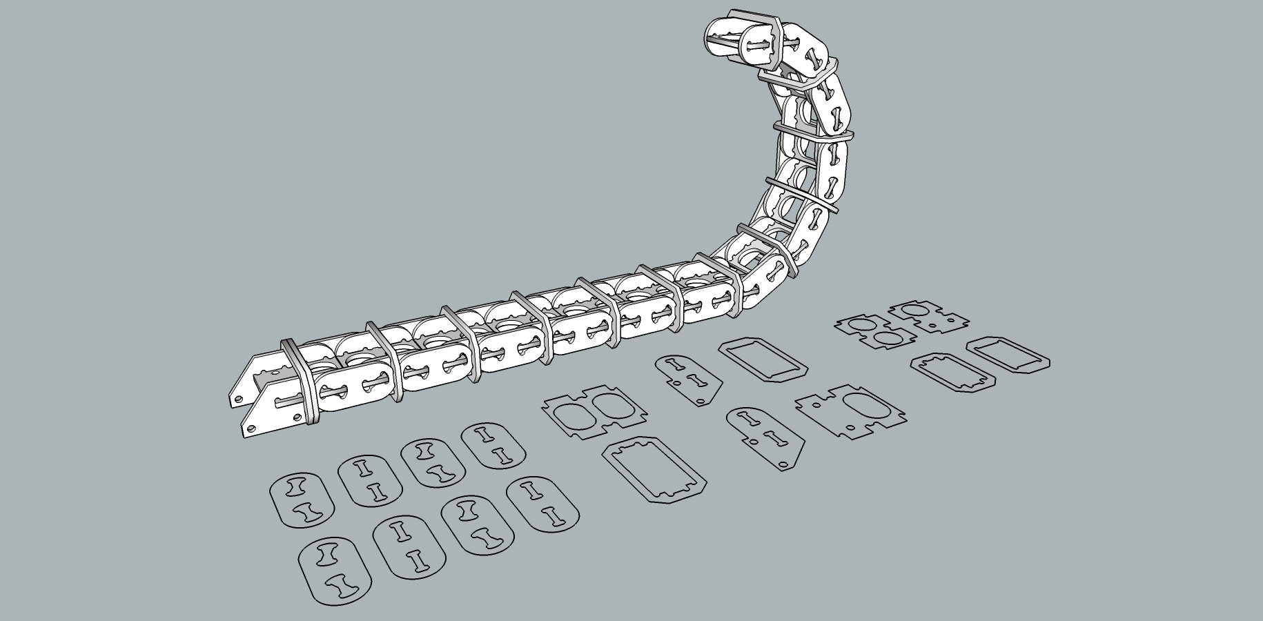

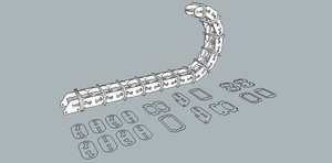

DIY Кабель канал двух ширин, если кому интересно. https://www.youtube.com/watch?v=JAWcicckaMA . Толщина материала 3мм, но легко корректируется. DWG и SKP здесь http://dropmefiles.com/qUTPO
Cable Carrier and ends.jpg (2514 просмотров) <a class='original' href='./download/file.php?id=31247&mode=view' target=_blank>Загрузить оригинал (312.73 КБ)</a>

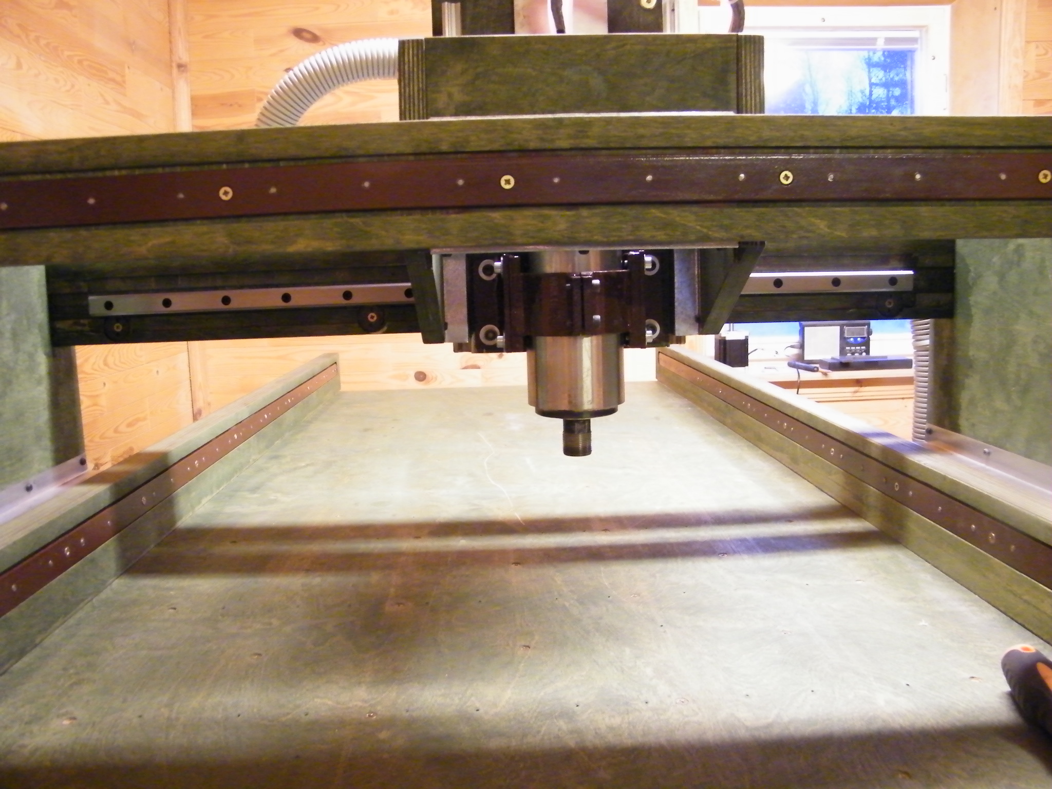

aegis писал(а): отгоняем шпиндель в середину балки, опускаем вниз насколько возможно (у ТС вроде как под 80мм надо). берем индикатор, упираем внизу шпинделя. цепляем безмен на ось шпинделя и тянем с усилием 1-2-5-10 (в принципе сколько захотите, но 5кг полюбому надо или около того). можно обойтись без кантера а перебросить веревку через блок и повесить там груз. ну и размеры вашей балки хоть приблизительно надо знать
Померил:
Вылет шпинделя в опущенном состоянии = 200мм
Приложенное усилие на ось = 5 кг (усилие создавал электронными ручными весами)
Отклонение = 0,11мм
ширина портала = 984мм
Фотка портала
DSCF1421.JPG (2486 просмотров) <a class='original' href='./download/file.php?id=31249&mode=view' target=_blank>Загрузить оригинал (666.4 КБ)</a>

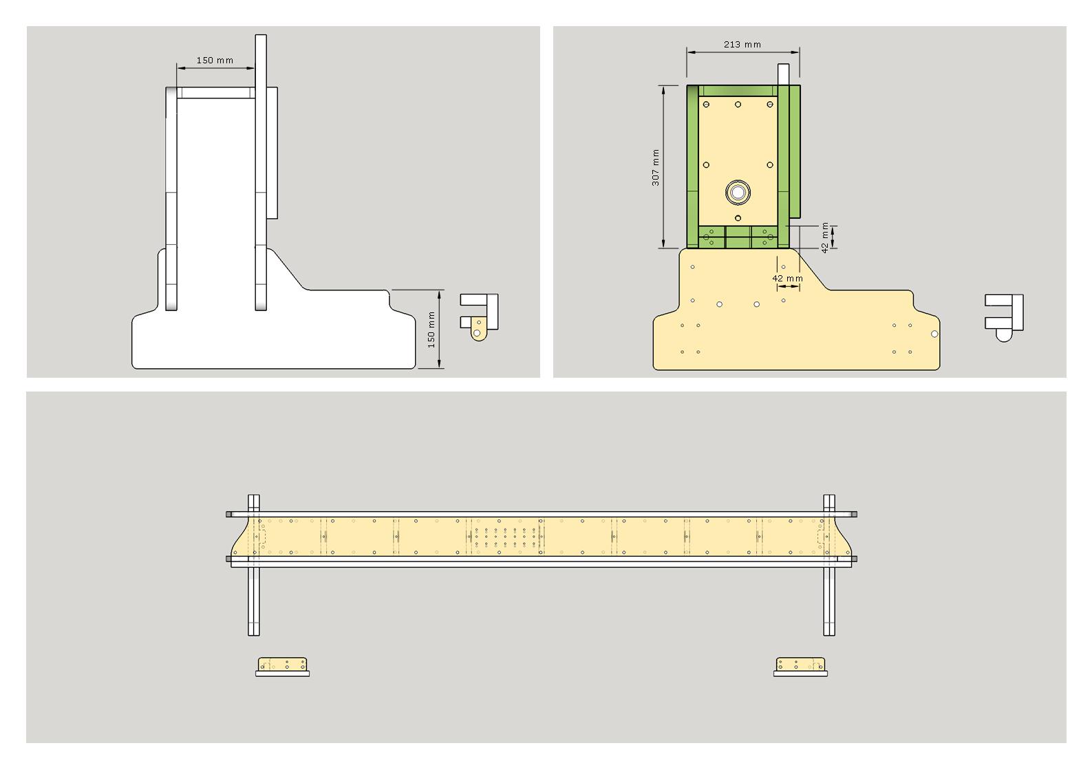

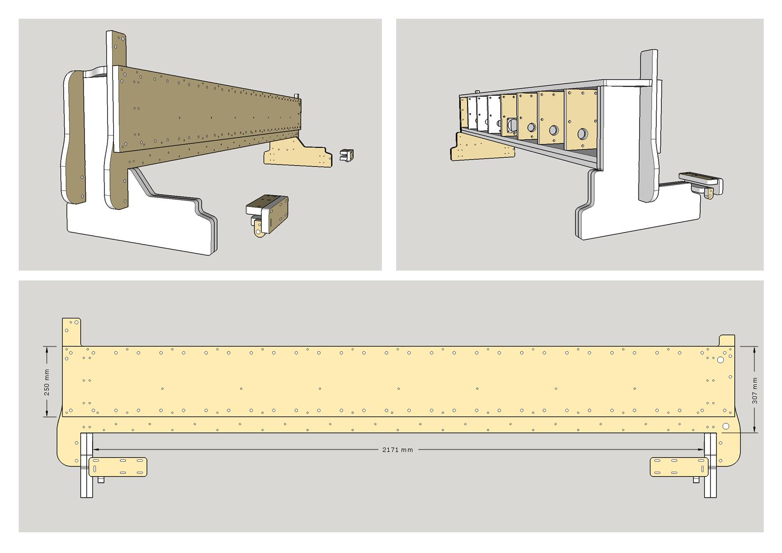

vala писал(а):Отклонение = 0,11мм
во, первый результат. по размерам ТС было бы в 8 раз хуже... значит хотя бы можно примерно отстреливаться от ваших размеров при конструировании. правда не учли еще тот факт, что у вас профильные рельсы (кстати правильно что такие поставили), а ТС планирует несколько похуже ставить, так что еще пару-тройку соток ему направляющие добавят.
vala писал(а):Вылет шпинделя в опущенном состоянии = 200мм
это как понимать? по фотографии там вылет порядка диаметра шпинделя, тоесть примерно 80-100мм будет

AVK74 писал(а):Больше фоток!
Интересно.
И насчет проверки жесткости. Надо за ноль брать силу хотя-бы грамм 500, чтобы люфты выбрались.
Станок стоял в режиме удержания. Привод у меня ременный. Гнулса портал или растягивались ремни - разбератса не буду, оно мне не надо.
aegis фотка снята давно, прилепил чтобы было видно какой портал - он не коробчатый а просто две масивные фанерные балки. Передная 80*39, задная 110*39, а шпиндель опукаетса почти до стола.

Blackhead
Сообщения: 64
Зарегистрирован: 22 мар 2014, 23:29
Репутация: 16
Re: Фанерный Чемпион
Сообщение Blackhead »
У меня 80мм вылет шпинделя
vala писал(а):две масивные фанерные балки. Передная 80*39, задная 110*39
и короб 213мм с перегородками где 21мм задняя панель и 42мм сдвоенная передняя. Нижнее ребро 150*42мм горизонтально + верхнее 150*21мм
aegis писал(а):по размерам ТС было бы в 8 раз хуже...
неужели так много с учетом разницы конструкций?
Untitled_1.jpg (2398 просмотров) <a class='original' href='./download/file.php?id=31253&mode=view' target=_blank>Загрузить оригинал (109.99 КБ)</a>
Untitled_2.jpg (2398 просмотров) <a class='original' href='./download/file.php?id=31254&mode=view' target=_blank>Загрузить оригинал (82.16 КБ)</a>
