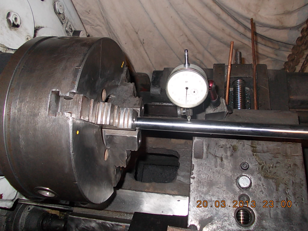

После расточки кулачков померил биение на круглой направляющей. При вылете 150мм бьет 0,02мм. Если вал перевернуть, то может бить и 0,1мм :hehehe:

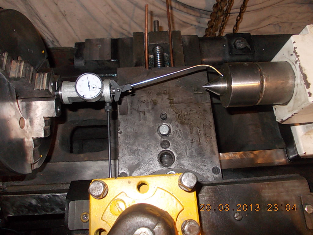

При помощи центроискателя выставил центр ЗБ в горизонтали

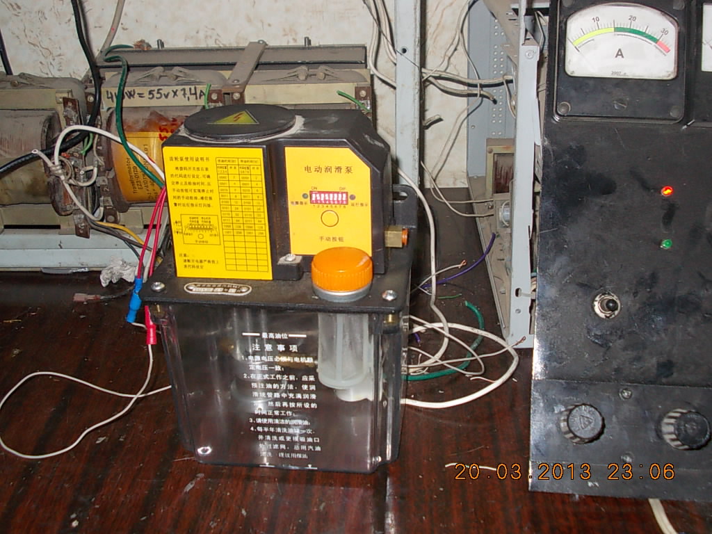

Сегодня дали на ремонт китайскую станцию автосмазки. Возможно будет у меня такая же после ремонта :hehehe:

aftaev писал(а):Если вал перевернуть, то может бить и 0,1мм :hehehe:
Не понял. Вал кривой, что на десятку бьет? Или нолик пожалел? :)
Сообщения: 8408
Re: Восстановление токарного 1А62
На вылете 150 мм , биение 0.02 это просто песня
Сообщения: 34042
Serg-tmn писал(а):Не понял. Вал кривой, что на десятку бьет? Или нолик пожалел?
вал кривой с одной стороны.
Сообщения: 34042
nik1 писал(а):На вылете 150 мм , биение 0.02 это просто песня
а на твоем сколько?
У знакомых токарей спрашивал сколько планшайба и патрон должен бить. Когда рассказал им что планшайбу растачивал чтоб патрон сотку - две бил, а ЗБ нужно выставить по высоте с точностью 0,02мм они ржут :hehehe: Приносишь им детали точить получаешь кривые и косые детали :freak:
Все забываю написать про прикол с установкой ШВП. С родным винтом при вращении ручки по часовой резец ехал от меня. Когда поставил ШВП все наоборот работает. Резьба должна быть левая, а у ШВП правая :freak:
Сообщения: 8408
Больше будет бить, для точного замера нету ровного вала длиной 150мм
У меня сам патрон 2 сотки гуляет, планшайба около сотки.
Кулачки ещё не растачивал.
Сообщения: 34042
nik1, я так собираю у кого сколько бьет :) Ведь у многих бьют патроны и работают :)

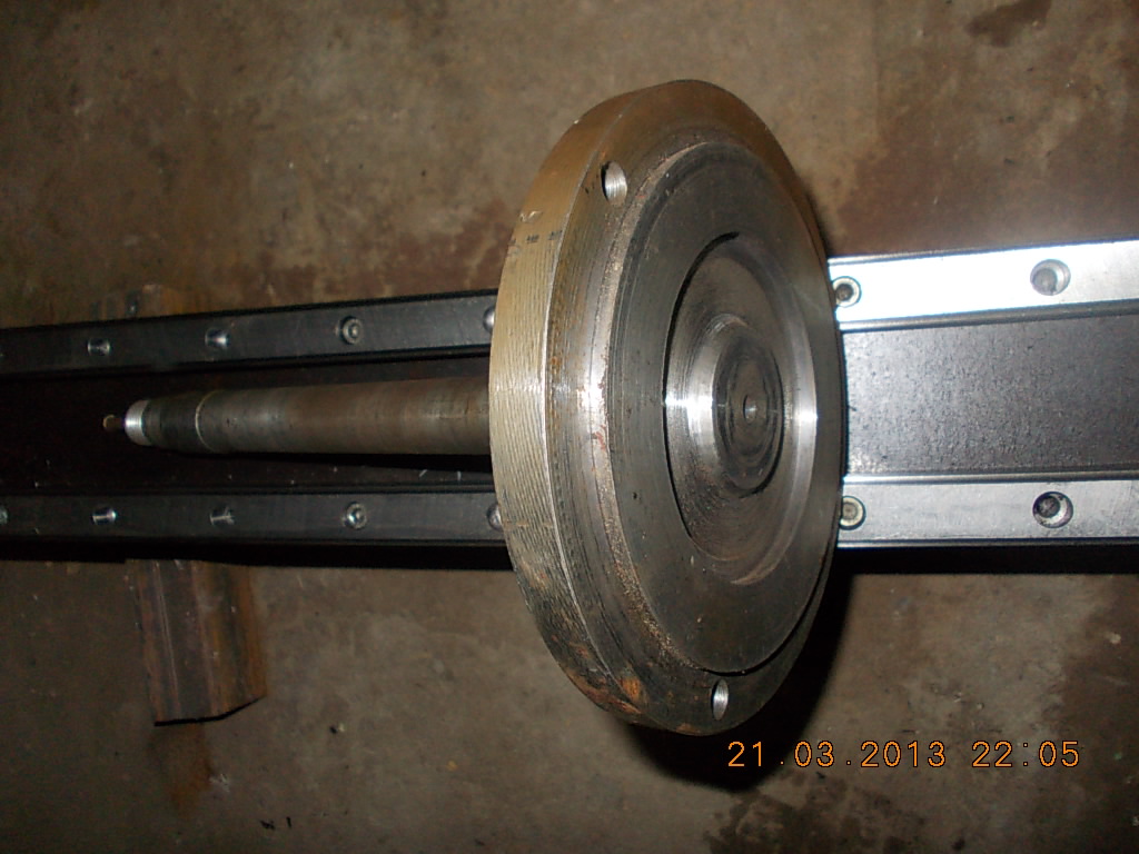

Выточил ось с планшайбой для поворотной оси (на чпу спец.станок)
DSCN1329.JPG (7461 просмотр) <a class='original' href='./download/file.php?id=13081&mode=view' target=_blank>Загрузить оригинал (245.23 КБ)</a>

Оську с чего то перетачивал или точил из цельного куска?
Сообщения: 34042
nik1 писал(а):Оську с чего то перетачивал или точил из цельного куска?
из Ст3 20мм вырезал примерно круг на плазме. На токарном подравнял с большим припуском. В центре продел отверстие под посадку. Выточил примерно вал. Запрессовал. Приварил/нагрел шов - типо отпустил. Его повело малость. Далее расточил все размеры. Кое где пришлось подварить, потому закопченный. Завтра обточу.
На этом валу будет патрон токарный 150й подшипники, сальник для воды, зубастый шкив, токосъемник, возможно энкодер если будет крутиться шаговиком.

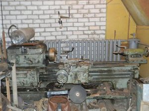

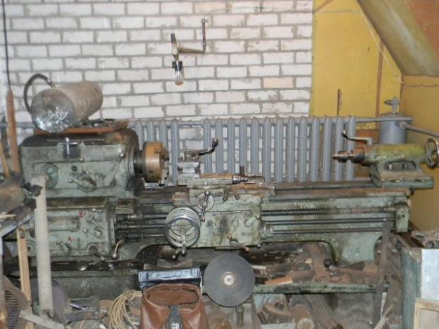

Станок покупал как металлолом. То есть лежали агрегаты отдельно и непонятно какая была комплектность станка.
Фото станка 1А62 (выдрал с инета это не мой :hehehe: )
Какой был.jpg (7425 просмотров) <a class='original' href='./download/file.php?id=13101&mode=view' target=_blank>Загрузить оригинал (48.66 КБ)</a>
Сейчас он стоит под навесом без фундамента. Позже сделаю под него помещение.

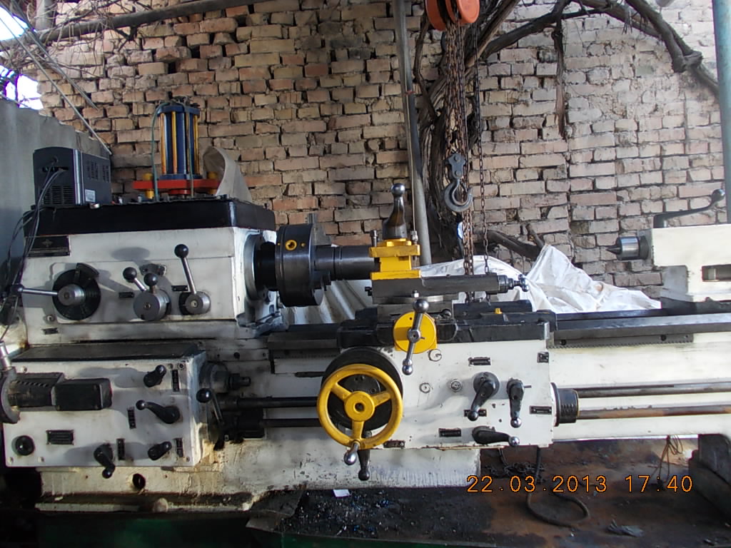

Сегодня станок выглядит так
DSCN1344.JPG (7414 просмотров) <a class='original' href='./download/file.php?id=13107&mode=view' target=_blank>Загрузить оригинал (243.32 КБ)</a>

Как настоящий!
А задняя бабка уже другая?
А что это за красно-сине-желтая штуковина стоит на станке сверху?
Сообщения: 34042
РЕКЛАМА писал(а):А задняя бабка уже другая?
та же самая других нет

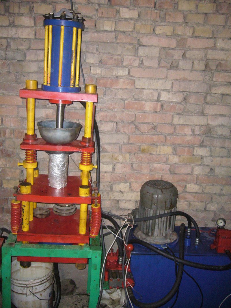

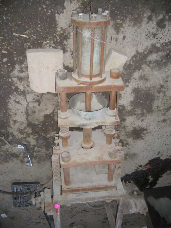

РЕКЛАМА писал(а):А что это за красно-сине-желтая штуковина стоит на станке сверху?
А это такой зверь спрятан:
Купил таким
до.jpg (7406 просмотров) <a class='original' href='./download/file.php?id=13108&mode=view' target=_blank>Загрузить оригинал (103.32 КБ)</a>
Малость перебрал и покрасил
после.jpg (7406 просмотров) <a class='original' href='./download/file.php?id=13109&mode=view' target=_blank>Загрузить оригинал (164.1 КБ)</a>
Тема про термопласт: http://www.chipmaker.ru/topic/21795/pag ... _p__321265
Сообщения: 34042
Дошло что ты спросил, на фото разные станки :) На фото где грязный станок это не мой. Фото показал как обычно выглядят 1А62. Это так примерно выглядел мой когда его купил, лежал он в разобранном виде. Все помыл, вычистил много г..а из коробок, и сразу же по ходу красил.

Красава, как буд то с завода вышел :good:
Сообщения: 34042
Да на таком намного приятней работать чем на серозеленом :)
