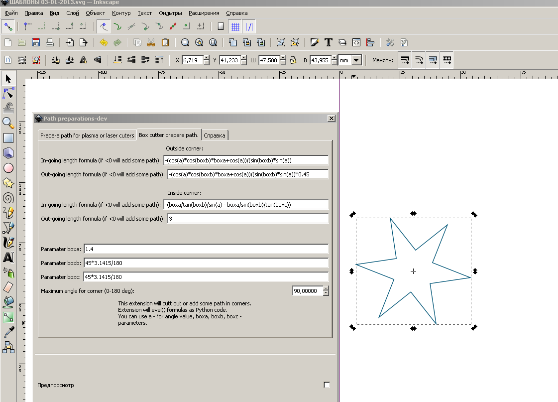

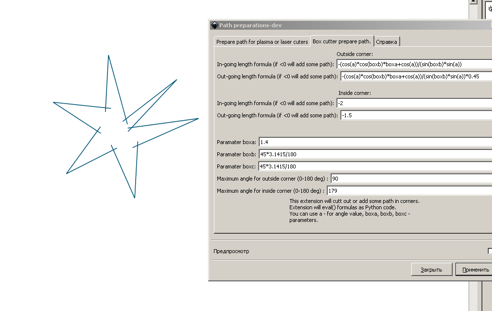

Screenshot.png (5095 просмотров) <a class='original' href='./download/file.php?id=10717&mode=view' target=_blank>Загрузить оригинал (70.08 КБ)</a>
Nick писал(а):А что у тебя стоит в Maximum angle for corner?
90
Ник, все правильно, может Maximum angle for corner сделать отдельно для внутренних углов? Может понадобиться ставить разные значения для внутренних углов и для наружных.
Re: Подготовка станка для производства подарочных коробок
Ок, смотри последнюю ревизию.

Screenshot.png (5090 просмотров) <a class='original' href='./download/file.php?id=10723&mode=view' target=_blank>Загрузить оригинал (30.3 КБ)</a>
Ник, наружные не работают :wik:
а сейчас?

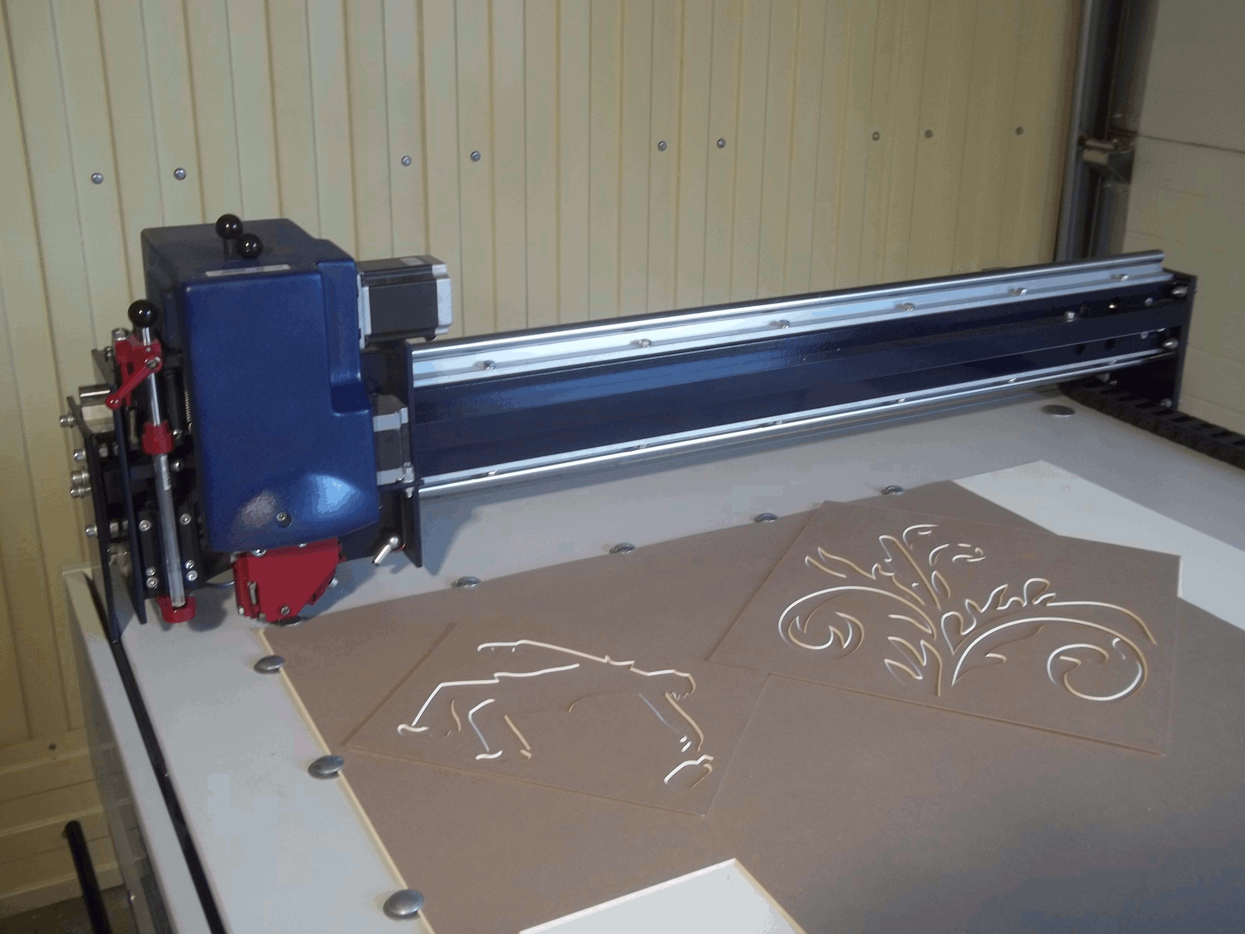

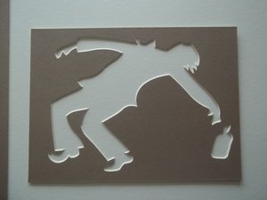

Привет, вот, полюбуйтесь- новый станок.
Как и прежде, режем картон.
p5421000006.gif (4940 просмотров) <a class='original' href='./download/file.php?id=16486&mode=view' target=_blank>Загрузить оригинал (3.12 МБ)</a>

100_3304.JPG (4939 просмотров) <a class='original' href='./download/file.php?id=16487&mode=view' target=_blank>Загрузить оригинал (1.13 МБ)</a>

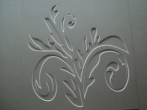

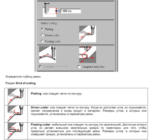

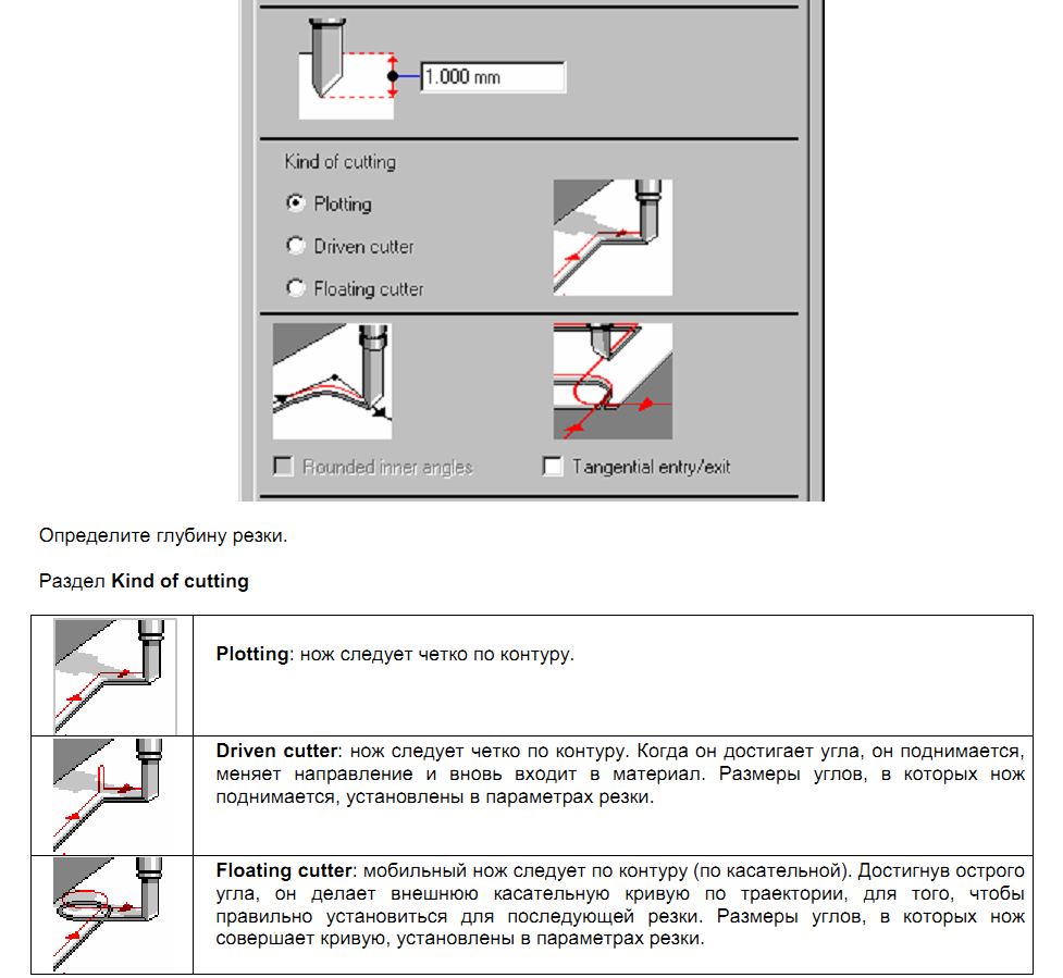

Пробежал ветку немного глазами и вспомнил как когда то со станком пришла прога TYPE3.
прога правда тупая - но в ней реализованы некоторые штуки, вот например резка винила или картона, в углах она сама все делает.
RXzqc.png (4929 просмотров) <a class='original' href='./download/file.php?id=16493&mode=view' target=_blank>Загрузить оригинал (98.72 КБ)</a>
Крутотень! Как оно углы подрезает? Можешь крупнее сфоткать?
Это на gcodetools?
И как ты такой кожух на станок сделал???
boxxx2006
Сообщения: 205
Зарегистрирован: 13 дек 2011, 22:38
Откуда: Тверская обл.
Сообщение boxxx2006 »
Energizer писал(а):Пробежал ветку немного глазами и вспомнил как когда то со станком пришла прога TYPE3.
Ник и другие участники помогли реализовать.
Используется inkscape, gcodetools и LinuxСNС (EMC2)
А доступна она (TYPE3)? Самым главным условием в выборе прог-мы была её бесплатность и настраиваемость

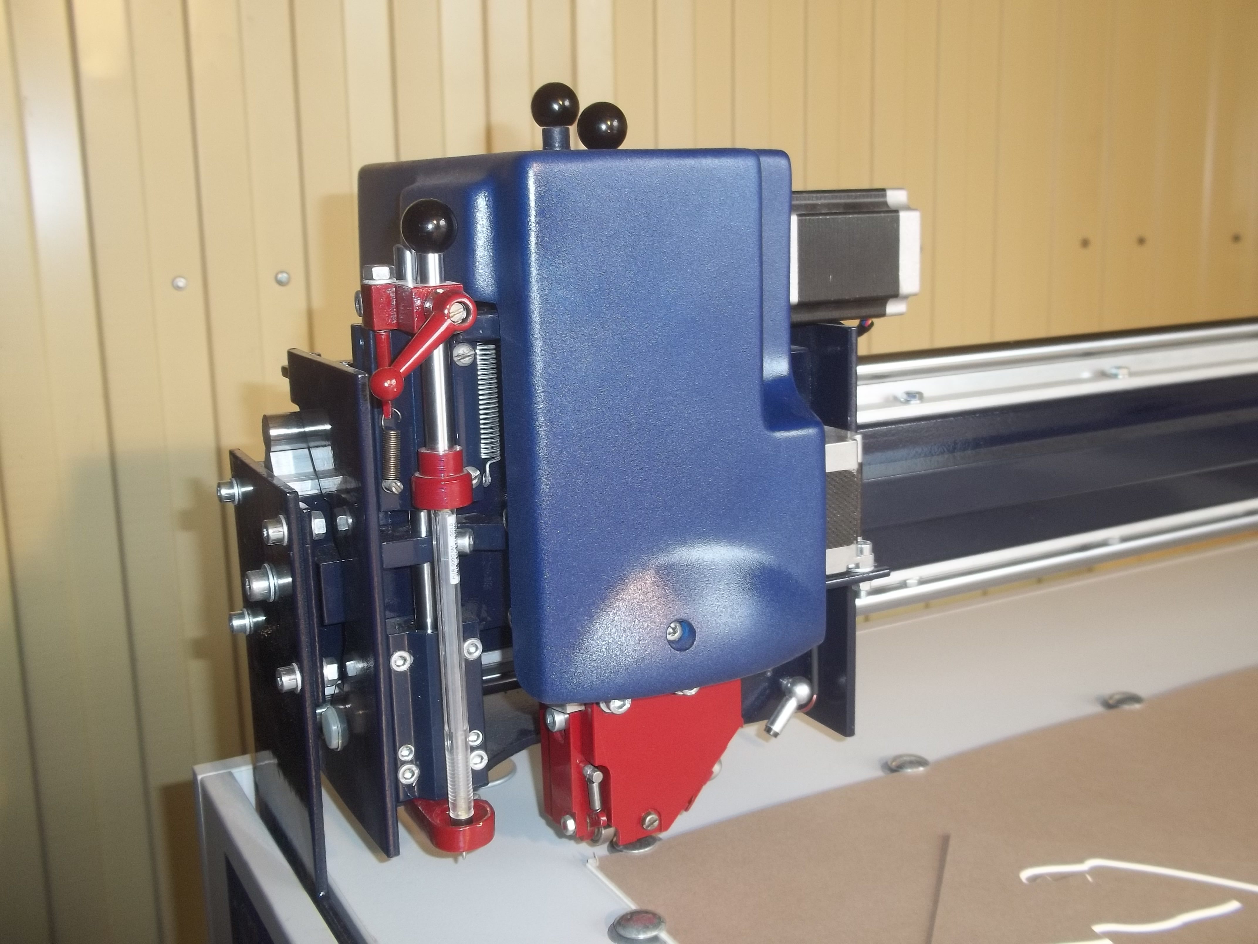

Nick писал(а):Крутотень! Как оно углы подрезает? Можешь крупнее сфоткать?
Это на gcodetools?
Конечно, вспомни баталии на 15 страницах, как тебе приходилось все на пальцах объяснять.
Nick писал(а):И как ты такой кожух на станок сделал???
Будешь смеяться - это автошпаклевка с волокнами стекла. Пришлось много шпаклевать и шкурить.
Сейчас сфотаю покрупнее

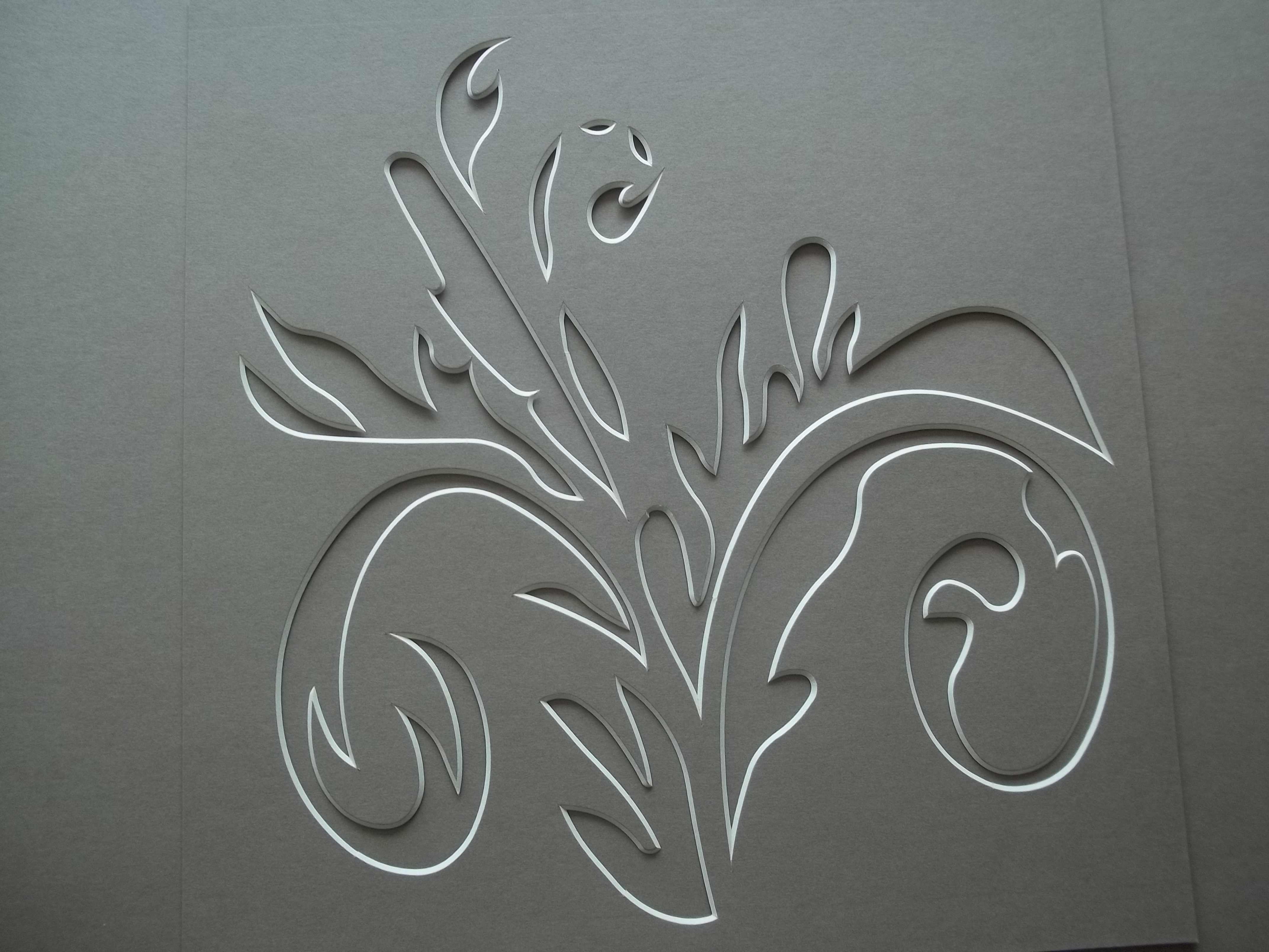

100_3292.JPG (4922 просмотра) <a class='original' href='./download/file.php?id=16500&mode=view' target=_blank>Загрузить оригинал (2 МБ)</a>
100_3295.JPG (4922 просмотра) <a class='original' href='./download/file.php?id=16499&mode=view' target=_blank>Загрузить оригинал (2.09 МБ)</a>

boxxx2006 писал(а):Сейчас сфотаю покрупнее
Вах вообще красиво!
Только почему контуры не сходятся? Кстати выложи svg от первого рисунка, что-то в нем некоторые контуры несколько "кривоваты", такое ощущение, что слишком много контрольных точек. (но это если придираться :) )
boxxx2006 писал(а):Будешь смеяться - это автошпаклевка с волокнами стекла. Пришлось много шпаклевать и шкурить.
Вот эту технологию надо обязательно освоить, с таким кожухом станок выглядит гораздо солиднее :good:

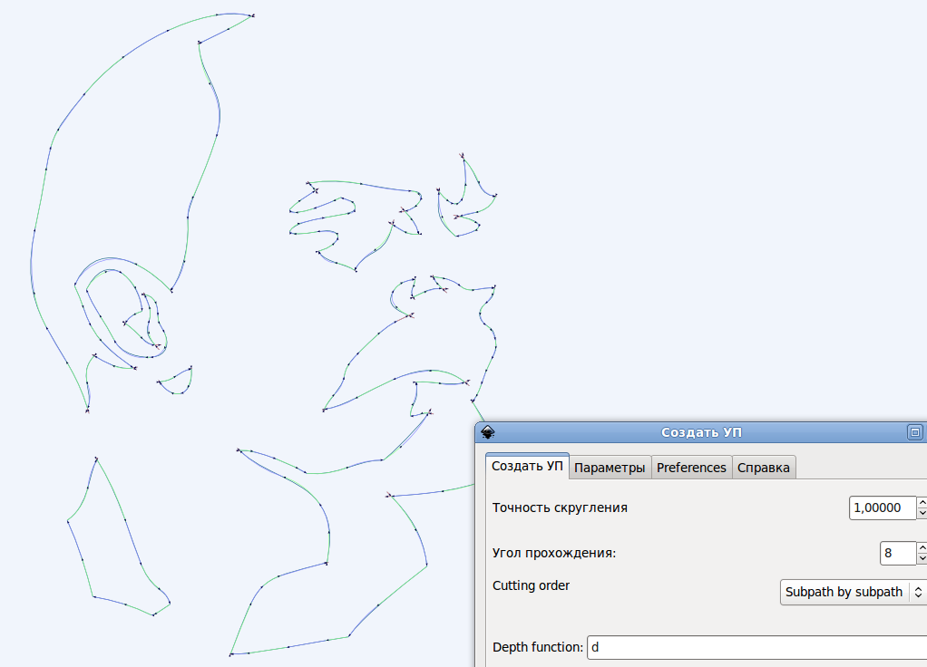

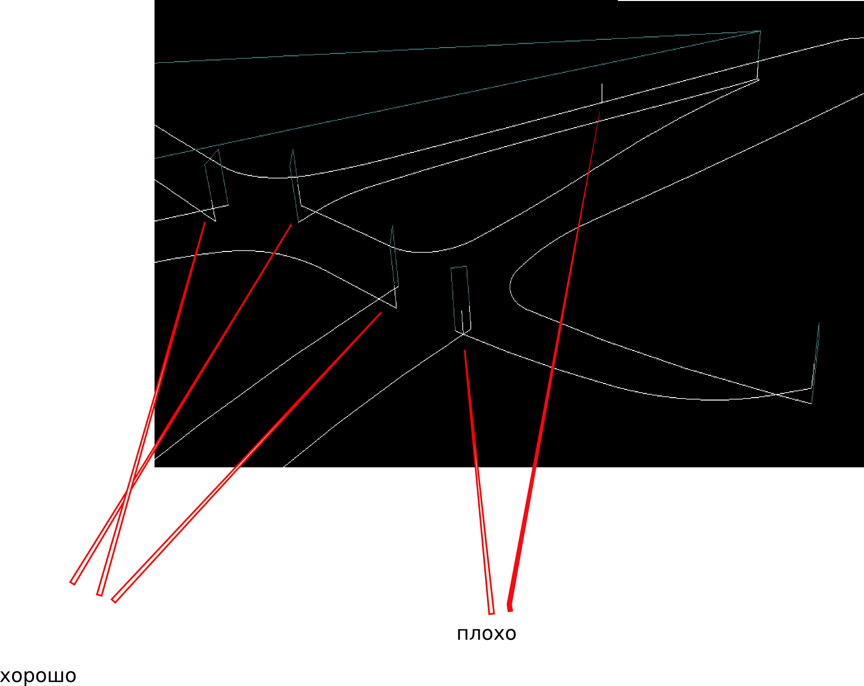

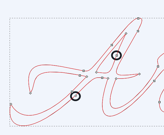

Ты прав, старая наболевшая проблема никуда не исчезла. Нож делает лишнее опускание и поднимание. Посмотри, на некоторых углах все хорошо , а на некоторых - говняет!
http://cnc-club.ru/forum/viewtopic.php? ... 160#p48379
Screenshot.png (4898 просмотров) <a class='original' href='./download/file.php?id=16533&mode=view' target=_blank>Загрузить оригинал (77.82 КБ)</a>
ШАБЛОНЫ30.svg
(256.58 КБ) 742 скачивания
ШАБЛОНЫ31.svg
(120.08 КБ) 716 скачиваний
ШАБЛОНЫ32.svg
(116.85 КБ) 617 скачиваний
output_0073.ngc
(39.53 КБ) 1149 скачиваний

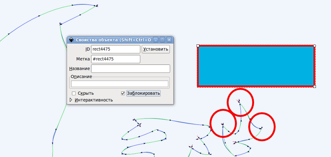

А можешь выделить на Ленине места где говнякает?
Кастати, как ты так умудрился такой хитрый фон сделать?
boxxx2006
Сообщения: 205
В кружочках - где говняет.
А фон - это прямоугольник- свойства объекта - заблокировать - установить
Screenshot-1.png (4888 просмотров) <a class='original' href='./download/file.php?id=16536&mode=view' target=_blank>Загрузить оригинал (64.64 КБ)</a>
Это скорее всего начало и конец контура... Можно вот, что попробовать, я как-то писал расширение join subpaths - оно тупо объединяет субконтуры, если растояние между концами в допуске.
Join paths - маленькое расширение для Inkscape #1

пппппп.png (4875 просмотров) <a class='original' href='./download/file.php?id=16548&mode=view' target=_blank>Загрузить оригинал (109.96 КБ)</a>
Улучшает, но не всё. Некоторые остаются.
А можешь последнюю svg скинуть?
Может в join paths допуск по больше поставить?
Кстати в последних версиях вроде был даже pre-processor join paths....
