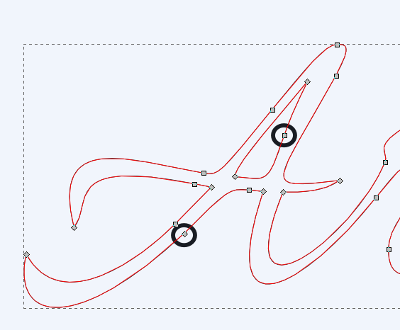

Ты прав, старая наболевшая проблема никуда не исчезла. Нож делает лишнее опускание и поднимание. Посмотри, на некоторых углах все хорошо , а на некоторых - говняет!

А можешь выделить на Ленине места где говнякает?

В кружочках - где говняет.
А фон - это прямоугольник- свойства объекта - заблокировать - установить
Screenshot-1.png (4906 просмотров) <a class='original' href='./download/file.php?id=16536&mode=view' target=_blank>Загрузить оригинал (64.64 КБ)</a>

Пипец, на ровном месте нож подпрыгивает.

Screenshot-1.png (4899 просмотров) <a class='original' href='./download/file.php?id=16539&mode=view' target=_blank>Загрузить оригинал (36.03 КБ)</a>
Re: Подготовка станка для производства подарочных коробок
Это скорее всего начало и конец контура... Можно вот, что попробовать, я как-то писал расширение join subpaths - оно тупо объединяет субконтуры, если растояние между концами в допуске.
Join paths - маленькое расширение для Inkscape #1

пппппп.png (4893 просмотра) <a class='original' href='./download/file.php?id=16548&mode=view' target=_blank>Загрузить оригинал (109.96 КБ)</a>
Улучшает, но не всё. Некоторые остаются.
А можешь последнюю svg скинуть?
Может в join paths допуск по больше поставить?
Кстати в последних версиях вроде был даже pre-processor join paths....
