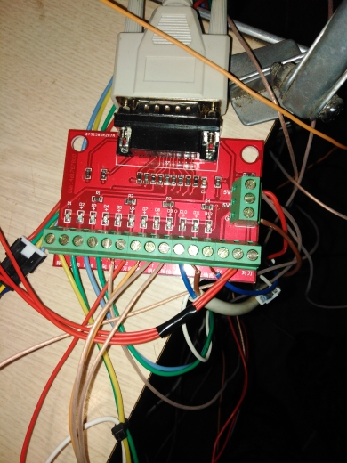

Re: Ncstudio 5.5.60
Господа, приветствую! С наступающим вас!
Пишу сюда, так как тема вроде жива.
Затык с красной платой(китайской) NCStudio.Подключаю , в соответствии со схемой, указанной в этой теме. PUL- и DIR- на плату, PUL+ и DIR+ объединены перемычкой и подключены к выводу 5V.
ПО взял из этой темы, по ссылке на первой странице. Параметры указал. Концевики пока что стоят механические, нормально разомкнутые.В итоге , при включении, в режиме MANUAL есть возможность перемещать инструмент, но только ВИРТУАЛЬНО ! Двигатели при этом стоят на тормозе и на любые потуги не не реагируют никак(
Ранее эта сборка работала на ардуиновском контроллере. БП 24V, моторы 23HD56001Y-21B, драйверы: два Leadshine DM542 и один ST-4045-A1
Чего делать уже не понимаю. Видео смотрел, решения не нашел.

Re: Ncstudio 5.5.60
на плате развязки есть клемма 5V. Вот туда я плюсовые концы с драйвера и подключил. Сейчас попробую фото вставить.

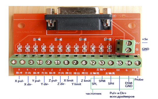

Re: Ncstudio 5.5.60
- Вложения
- При подключении по этой схеме вся система не подает никаких признаков жизни. Сильно не экспериментировал, так как чайник в электронике и боюсь угробить железо. Но сейчас плюнул и подключил все "+" на другую клемму 5В, расположенную на отдельной, двойной колодке. Заработали ! Все вращается. Шпиндель на очереди.

Re: Ncstudio 5.5.60
Платы разные бывают. Скинь фото своей колодки клемной.

Re: Ncstudio 5.5.60
Ну и где они одинаковые? Надо сличать иероглифы на обеих.
Но если уже работает, то что морочиться. Просто ту распиновку я сам рисовал. И не проверив не выкладывал бы.

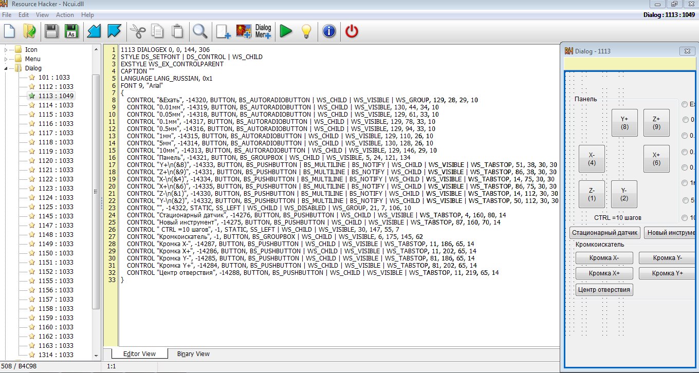

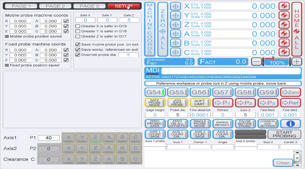

Re: Ncstudio 5.5.60

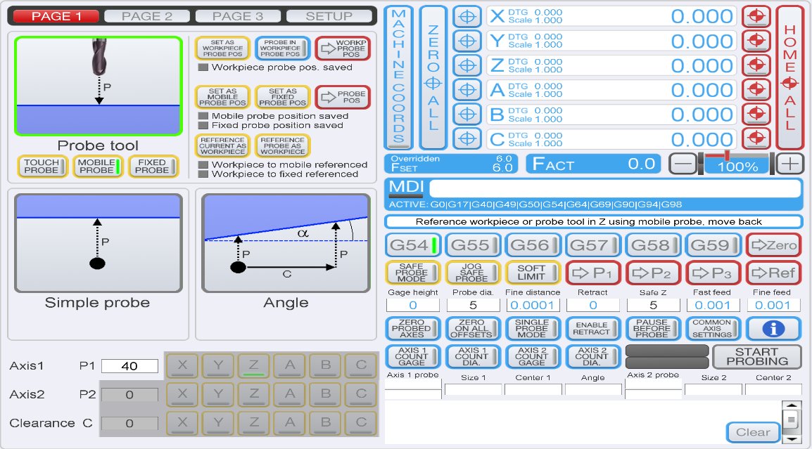

Уважаемые форумчане! Почитав данную тему, решил добавить в NCstudio поддержку ЧПУ сканера. Пока получилось только добавить поиск центра отверстия. Посмотрев как реализована данная функция в макросе Станислава Ерофеева http://mir-cnc.ru/topic/16133-можно-ли- ... по-кольцу/ , решил сделать свой макрос для отверстия. У меня он работает.
Самое сложное и непонятное оказалось в поиске центра заготовки, там необходимо создать окна ввода для длины и ширины заготовки. В том же Resource Hacker это делается без проблем, но я не понимаю как связать ID кнопки или окна с нужным макросом в public.dat. Есть какие то способы?
Есть конечно обходной способ, тот же макрос центр отверстия или заготовки можно сохранить как отдельный текстовый файл и открывать его как обычный G-код. Я проверял: центр отверстия так искать тоже можно. Но охота всё таки чтобы было удобно: нажал на кнопку - и процесс пошел, не залезая в текстовый файл и уж тем более не подправляя в нём параметры (как с тем же центром заготовки)

Re: Ncstudio 5.5.60
Для начала показал бы скриншот что делал и где, А так гадать

Re: Ncstudio 5.5.60
Удобнее когда все таки записаны отдельные файлы. Нужно например найти центр заготовки, открываешь блокнотом нужный файл, в самом верху находятся 2 переменные отвечающие за проезд по х и по у, меняешь их на то что нужно, сохраняешь, и открываешь в нцстудио как жкод.
Если же все эти процедуры записаны в паблик.дат, то там замучаешься искать нужную переменную для испраления и в итоге еще исправишь не то что нужно.
Я то хотел что бы все это делалось по кнопкам и окнам предварительного ввода, как в том же маче. Но увы. В принцыпе можно обойтись и текстовыми файлами, это всяко быстрее чем искать центр той же заготовки руками.
На данный момент выявилась другая проблема: когда запускаю файл поиска центра отверстия, автоматически включается шпиндель. Где в нцстудио настройка, которая за это отвечает я пока не нашел.

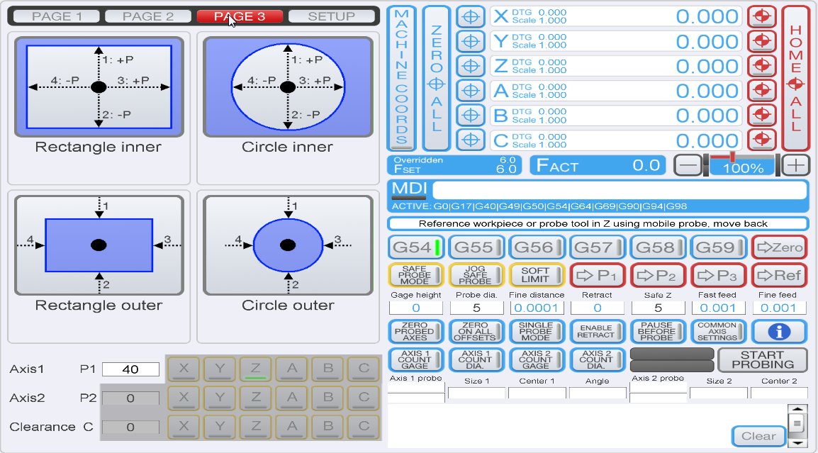

Re: Ncstudio 5.5.60
Есть первые успехи. Созданы и проверены программы для поиска центра отверстия и заготовки в NCstudio
1. Возможно сейчас в данных программах есть ошибки, недочёты и не причёсанность о которых я пока не знаю. Проги опробовал на станке, который на след. неделе "в кровь из носа" должен отдать заказчику. Потому времени чтобы их толково обкатать у меня физически нет.
2. Пока в прогах точно нету проверки ЧПУ сканера на "залипание".
3. Сканер должен быть нормально открытый, и подключаться к тому же входу что и датчик таблетка, таблетку при этом я физически отключал
4. Обязательно сделайте бэкап всей папки с дистрибутивом NCstudio
5. В файле pablic.dat есть строки типа:
'automate to run the preclude code by the programme file
'parameter: #1--set the speed of the spindle
O14
G906
'synchronization
IF(!#SSOUTPORT24) M3; M801 "|D|Start spindle and wait for rating rev"; G04 P1000;
'start the spindle and wait
M801 ""
M17
нужно M3 заменить на М5 с сохранением.
Это по сути макрос отвечающий за автоматический запуск шпинделя при нажатии кнопки запуска Жкода. Нам это не надо, так как начнёт вращаться сканер, а это может быть травмоопасно.
6. На всякий случай, чтобы перестраховаться по полной программе, физически выключаем инвертор и первые пробы проводим на незакреплённых деталях. Мало ли что может случиться. Так же держим руку рядом с грибком экстренного останова станка.
7. Пошли сигналы включения на инвертор от НЦшки или нет - можно также судить по световым индикаторам во вкладке i/O State в Ncstudio. Потом, когда будет чётко ясно что шпиндель не включается, можно будет соотв. включить инвертор. Но при первых пробах - максимальная перестраховка!
8. Программы которые я выкладываю также можно использовать как основу для создания например, прог поисков центра угла, поисков середины стороны и т.д.
Собственно сами проги:
Открываются в НЦстудио как обычный Ж-код. Центр отверстия можно запускать сразу. В центре заготовки в самом верху есть закомментированные параметры, их можно менять под ваши задачи,потом сохранять и запускать.
Да, кнопки и окна, как в Маче, сделать не получилось
Но в любом случае работа с помощью готовых текстовых файлов намного быстрее и удобнее, если с ними разобраться.
