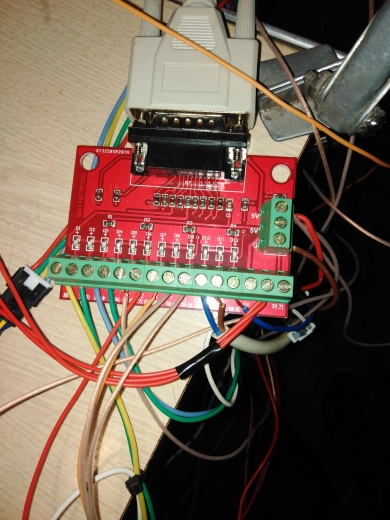

Затык с красной платой(китайской) NCStudio.Подключаю , в соответствии со схемой, указанной в этой теме. PUL- и DIR- на плату, PUL+ и DIR+ объединены перемычкой и подключены к выводу 5V.
ПО взял из этой темы, по ссылке на первой странице. Параметры указал. Концевики пока что стоят механические, нормально разомкнутые.В итоге , при включении, в режиме MANUAL есть возможность перемещать инструмент, но только ВИРТУАЛЬНО ! Двигатели при этом стоят на тормозе и на любые потуги не не реагируют никак(
Ранее эта сборка работала на ардуиновском контроллере. БП 24V, моторы 23HD56001Y-21B, драйверы: два Leadshine DM542 и один ST-4045-A1
Чего делать уже не понимаю. Видео смотрел, решения не нашел.

Scarecrow писал(а): ↑ PUL+ и DIR+ объединены перемычкой и подключены к выводу 5V.
К выводу 5 в чего? Ты понятнее спроси.

на плате развязки есть клемма 5V. Вот туда я плюсовые концы с драйвера и подключил. Сейчас попробую фото вставить.

При подключении по этой схеме вся система не подает никаких признаков жизни. Сильно не экспериментировал, так как чайник в электронике и боюсь угробить железо. Но сейчас плюнул и подключил все &quot;+&quot; на другую клемму 5В, расположенную на отдельной, двойной колодке. Заработали ! Все вращается. Шпиндель на очереди. (12613 просмотров) <a class='original' href='./download/file.php?id=190565&mode=view' target=_blank>Загрузить оригинал (254.9 КБ)</a>

Scarecrow писал(а): ↑ Затык с красной платой(китайской) NCStudio.
Платы разные бывают. Скинь фото своей колодки клемной.

моя распиновка.jpg (12599 просмотров) <a class='original' href='./download/file.php?id=190566&mode=view' target=_blank>Загрузить оригинал (184.23 КБ)</a>
Сообщения: 2893
Re: Ncstudio 5.5.60
Ну и где они одинаковые? Надо сличать иероглифы на обеих.
Но если уже работает, то что морочиться. Просто ту распиновку я сам рисовал. И не проверив не выкладывал бы.

Так я без претензий. Сам невнимателен оказался.

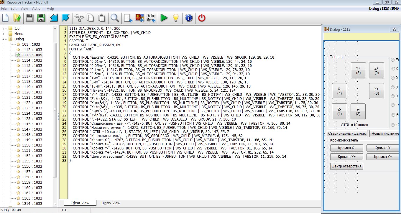

Уважаемые форумчане! Почитав данную тему, решил добавить в NCstudio поддержку ЧПУ сканера. Пока получилось только добавить поиск центра отверстия. Посмотрев как реализована данная функция в макросе Станислава Ерофеева http://mir-cnc.ru/topic/16133-можно-ли- ... по-кольцу/ , решил сделать свой макрос для отверстия. У меня он работает.
Самое сложное и непонятное оказалось в поиске центра заготовки, там необходимо создать окна ввода для длины и ширины заготовки. В том же Resource Hacker это делается без проблем, но я не понимаю как связать ID кнопки или окна с нужным макросом в public.dat. Есть какие то способы?
Есть конечно обходной способ, тот же макрос центр отверстия или заготовки можно сохранить как отдельный текстовый файл и открывать его как обычный G-код. Я проверял: центр отверстия так искать тоже можно. Но охота всё таки чтобы было удобно: нажал на кнопку - и процесс пошел, не залезая в текстовый файл и уж тем более не подправляя в нём параметры (как с тем же центром заготовки)

CNC-Logic писал(а): ↑ как связать ID кнопки или окна с нужным макросом в public.dat.
Для начала показал бы скриншот что делал и где, А так гадать :lol:
CONTROL "O121", -14288, - ПОИСК ЦЕНТРА ОТВЕРСТИЯ (O121)
CONTROL "O122", -14287, - Поиск контакта X- (O1002)
CONTROL "O123", -14286, - Поиск контакта X+ (O1003)
CONTROL "O124", -14285, - Поиск контакта Y- (O1004)
CONTROL "O125", -14284, - Поиск контакта Y+ (O1005)
CONTROL "O126", -14283, пока резерв
CONTROL "O128", -14273, пока резерв
Нужно задокументировать в public
O122
G65 P1002
M17
O123
G65 P1003
M17
O124
G65 P1004
M17
O125
G65 P1005
M17
O126
G0 X125
M17
O128
G0 X128
M17

CNC-Logic писал(а): Есть конечно обходной способ, тот же макрос центр отверстия или заготовки можно сохранить как отдельный текстовый файл и открывать его как обычный G-код.
Хотелки можно записать в public и присвоить им номер например O1300 т.д а потом вызывать через доп. функции.
Не пробовал делать вызов макропрограммы из УП в нужном месте. Не знаю понимает это НЦешка или нет.
G65 – немодальный вызов макропрограммы. Код G65 позволяет выполнить макропрограмму, находящуюся в памяти СЧПУ. Формат для немодального вызова макропрограммы выглядит следующим образом:
G65 P_L_
где G65 – команда для вызова макропрограммы; Р – номер макропрограммы; L – количество выполнений макропрограммы. Если L не указывается, то СЧПУ считает, что L = l.

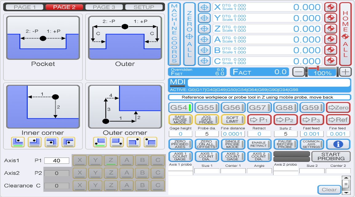

CNC-Logic писал(а): ↑ Я то хотел что бы все это делалось по кнопкам и окнам предварительного ввода
НЦешку старушку на пенсию, а взамен подыскать софт под свои хотелки.
Так хотел ? ;)
