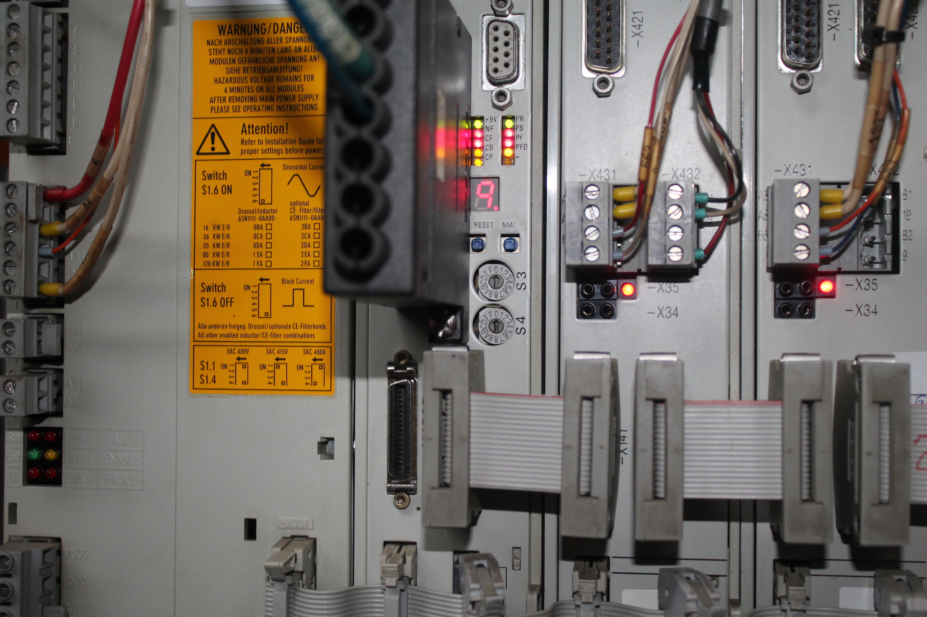

Горит красный светодиод pf и мигает красный светодиод ps

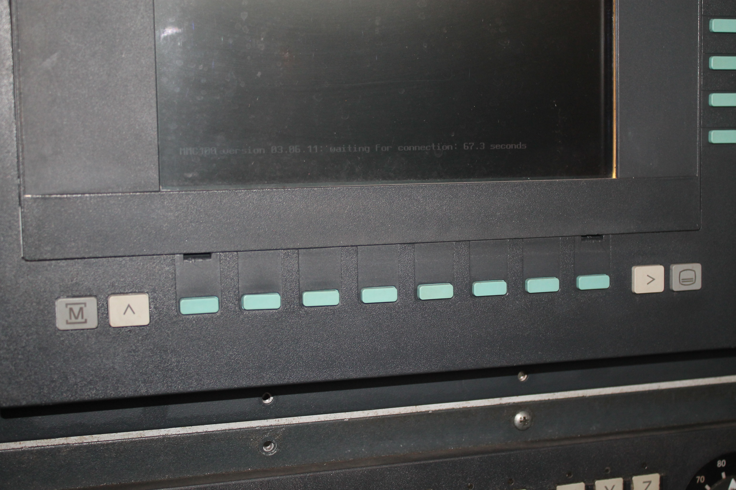

Re: Spinner VC-500
монитор кажет?
PS на моей стойке (Yaskawa) означает аларм, в чем либо. а в чем ошибка уже смотрю на экране

Сообщение Казвит »
На мониторе только одна строчка: waiting for connection и секунды идут. Он пытается соединиться и не может
Re: Spinner VC-500

Re: Spinner VC-500
6 на стойке - нормальное состояние, тут все ок, но если склероз не изменяет, то:
PS - PLC Stop - контроллер электроавтоматики остановлен
PF - PLC Fault - сбой PLC по какой-то причине.
Точнее, если что, завтра на работе гляну, если успею.

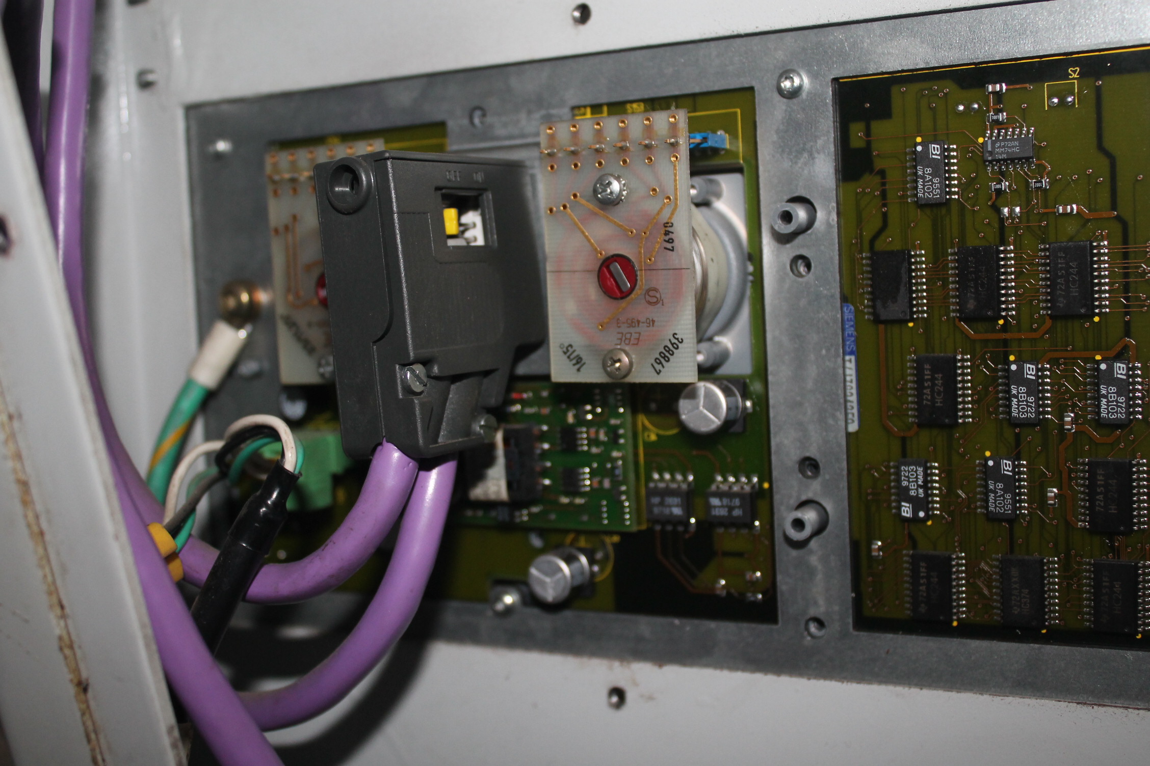

Waiting for connection на пульте - это он не может через MPI подключиться к стойке...
Короче для начала при отключенном вводном автомате отключите/подключите кабели, соединяющие модуль NCU (840D) и ваш пульт оператора, а также станочный пульт (панель на которой грибок под телевизором), она так же через MPI подключается. Так же проверьте чтобы на вилках кабелей терминаторы были включены правильно (мелкие переключатели on/off), они должны быть On на концевых вилках и Off на транзитных. Проверьте целостность этого кабеля - часто когда станки таскают их перебивают или передавливают при монтаже каким-нить ограждением. Убедитесь, что все соединено правильно. Схема на станок есть хоть? Если нет - тогда по мануалам сименса соединять все, по каким - опять же на работе могу глянуть, по памяти не помню...
Да, еще 2 переключателя круговых на ЧПУ рядом со светодиодами должны стоять в 00. Врядли конечно туда кто лазил, но мало ли...
Ну и еще могу ошибаться, т.к. такого железа как у тебя у нас нет (840D есть, а вот пульты оператора другие), поэтому я со своей колокольни смотрю, но вообще должно быть схоже :)

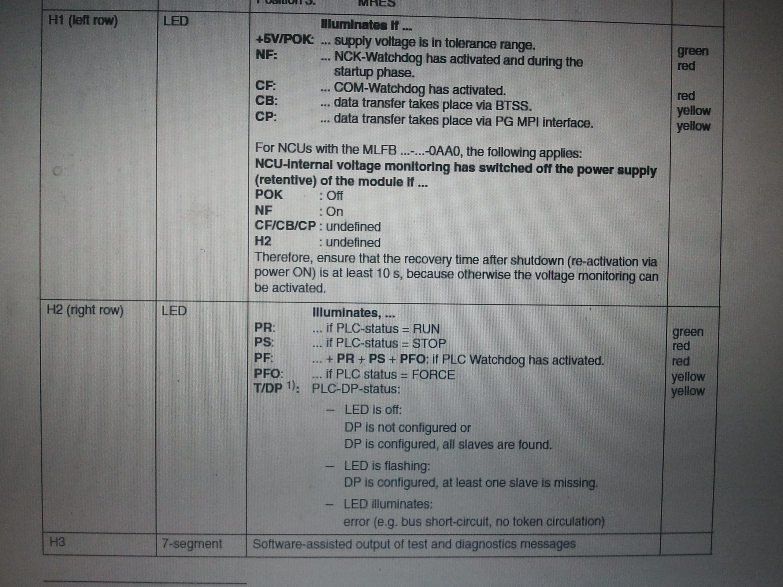

Re: Spinner VC-500
Вот пока что есть по индикации, но с PF не все понятно )
Документ называется 840D Configuring the NCU
Выложить с телефона не могу... Да и все равно он не панацея :)
UPD: в общем на рабочем станке попробовал поочередно отключать X101, X102, X111 — при любом раскладе PLC выходит в RUN.
А ву вас все таки похоже на слет мозгов. Если сделать сброс, то должно взлететь, но при условии наличия архива, из которого восстановить параметры/программу. При его отсутствии все усложняется...
Ну и естественно может еще где–то косяк, я сименс знаю все же слабовато...

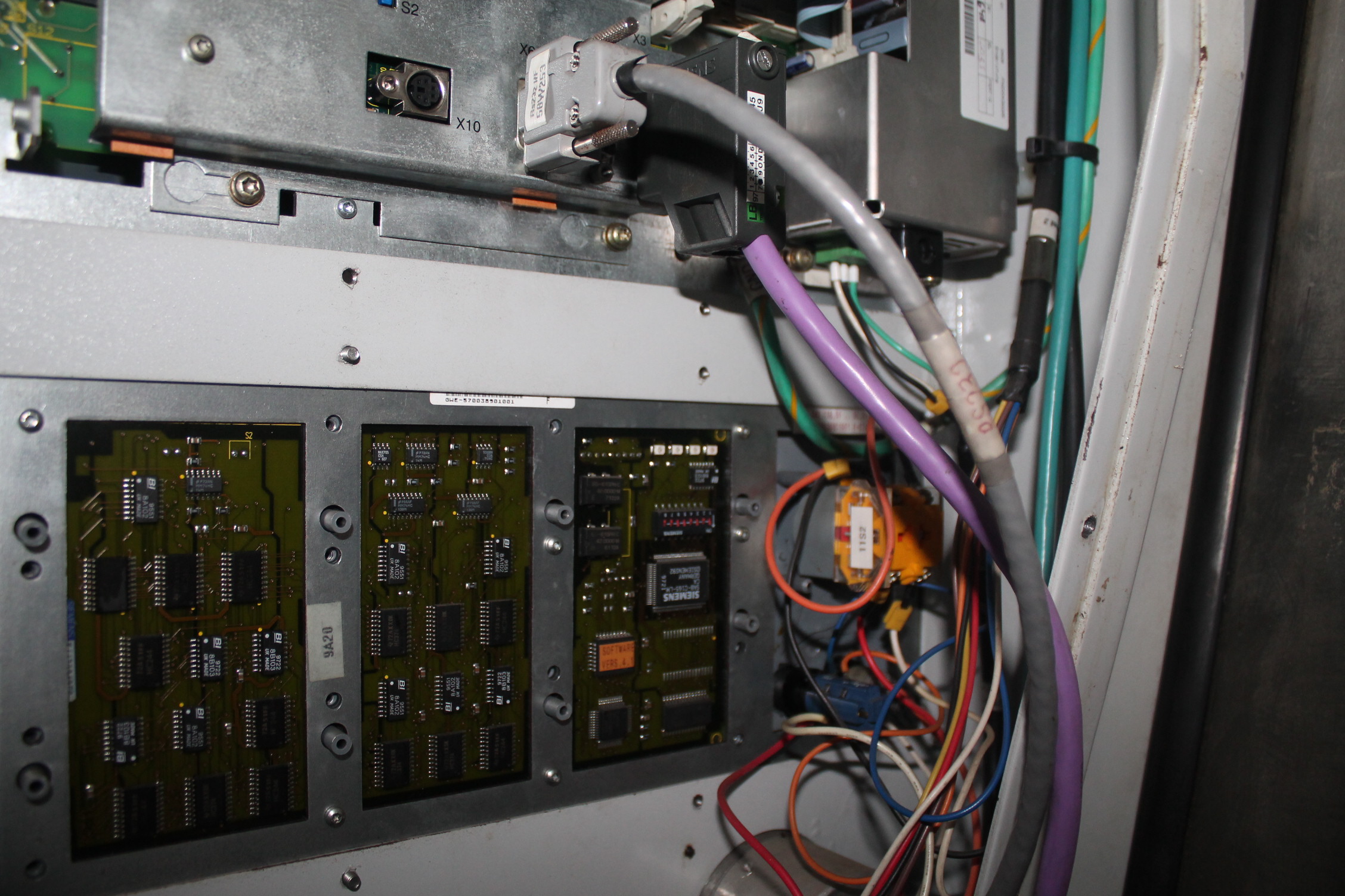

2015-11-25 08.03.36.jpg (3580 просмотров) <a class='original' href='./download/file.php?id=64411&mode=view' target=_blank>Загрузить оригинал (1.41 МБ)</a>

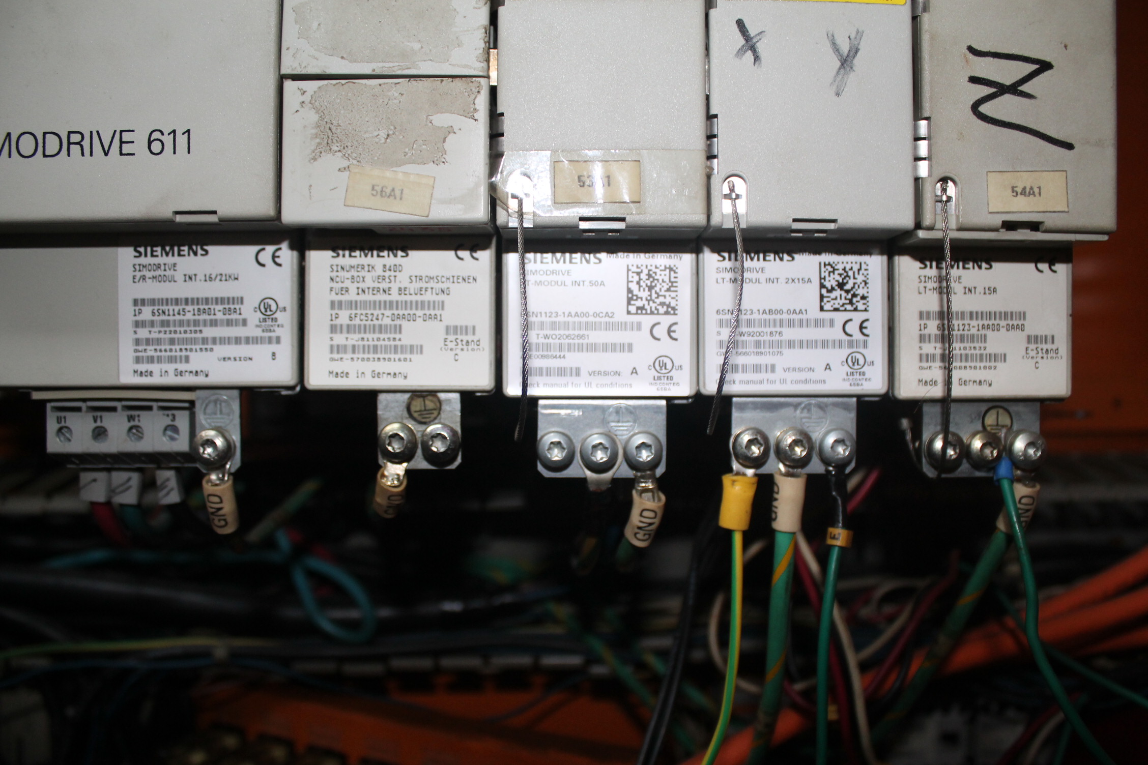

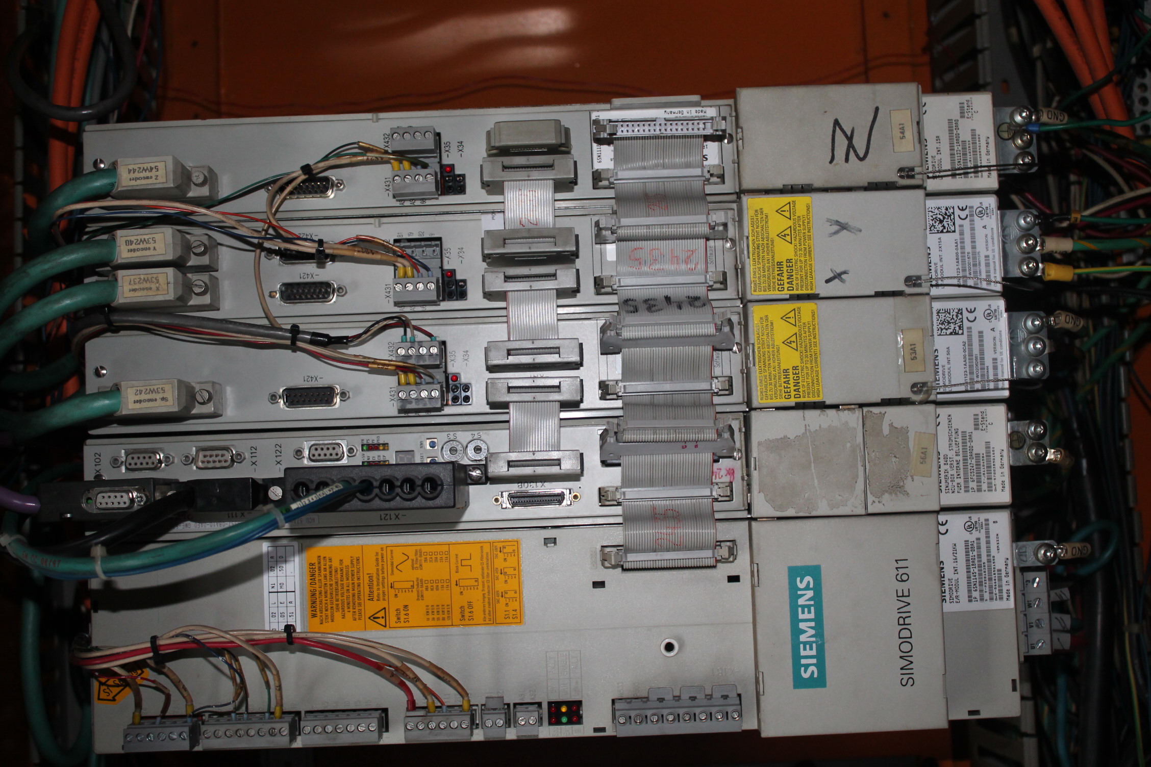

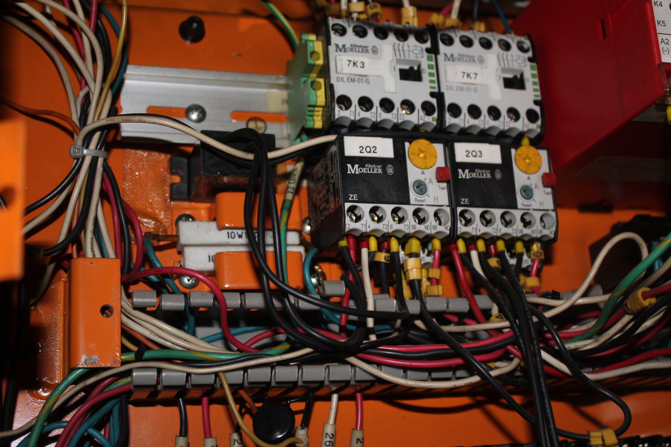

Спасибо всем за ответы. Пока не удалось его привести в чувство.
В общем есть подозрение, что что-то случилось с программой, которая записана на карточке. Карточку вытащили, попытались считать, но она очень древняя и драйверов на нее не нашли. Разъем под нее на ноутбуке, как ни странно, нашелся, а не читается.

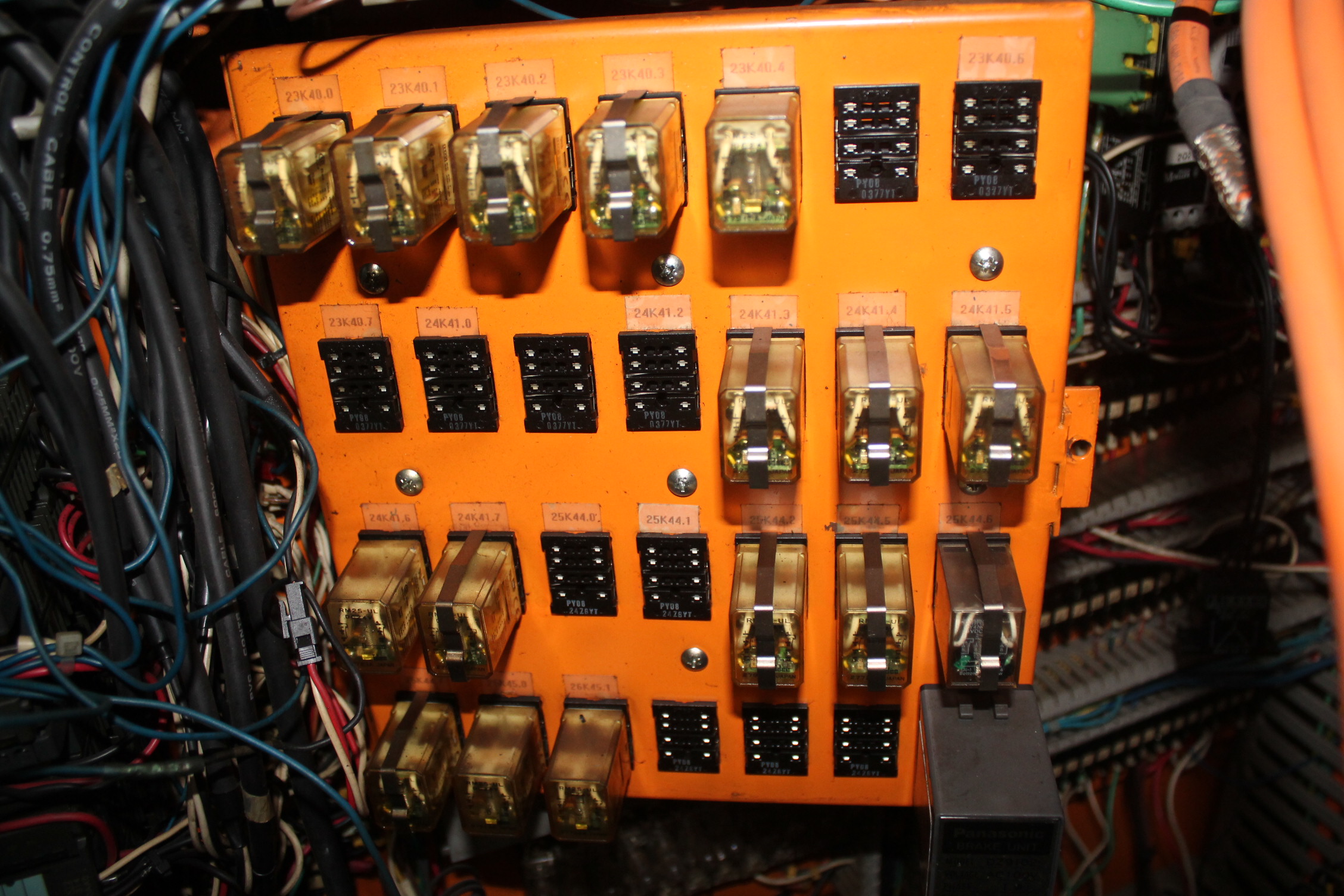

Вот еще несколько фоток. Я думаю они уже ничем не помогут, но пусть хоть на форуме останутся. Может быть когда-нибудь кому-то пригодятся.
Два последних - это начинка монитора. Не думаю что они важны, но заодно сфоткал.
