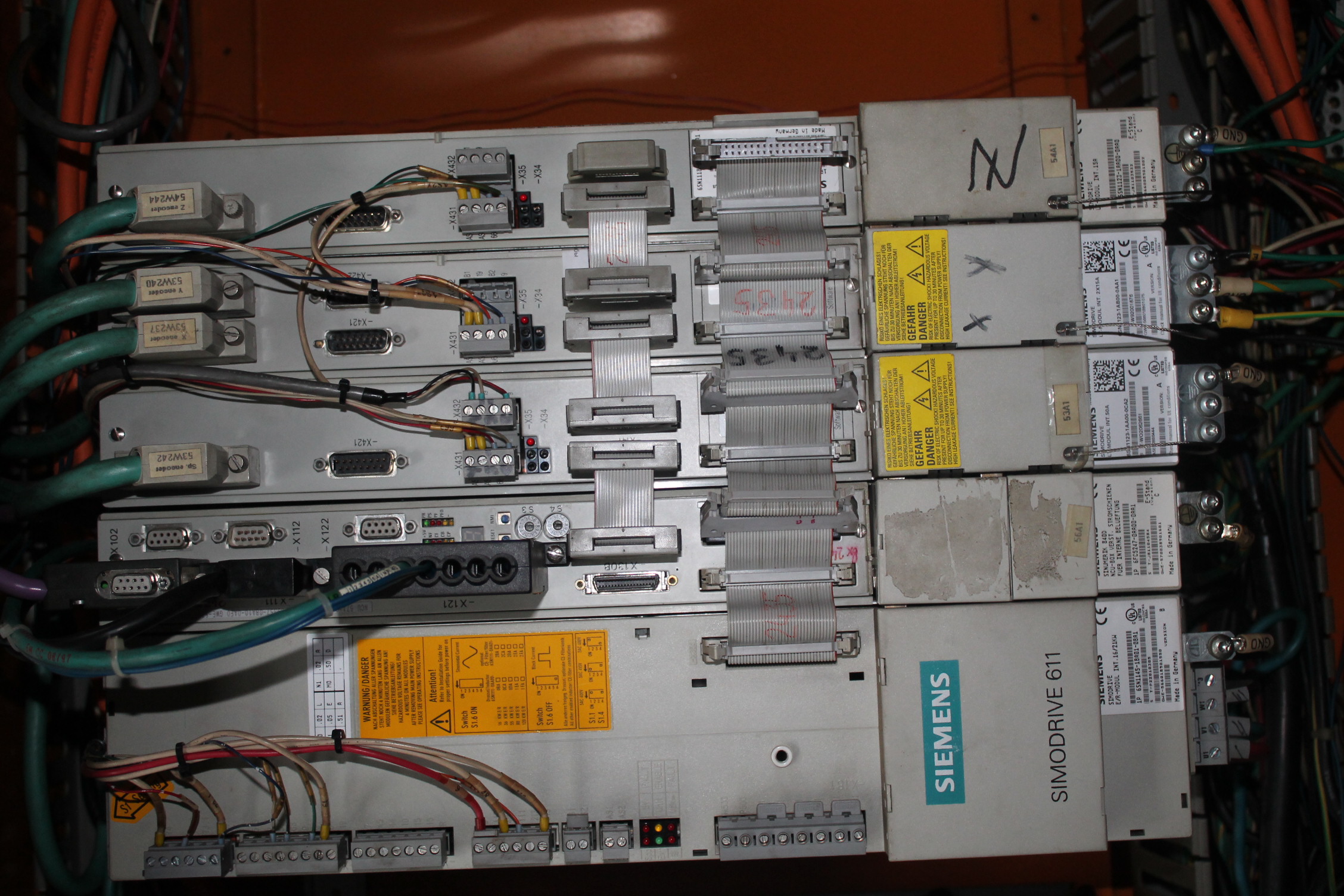

Не, наврал, сейчас правильный напишу
Казвит
Сообщения: 15
Зарегистрирован: 23 ноя 2015, 10:45
Настоящее имя: Виталий
Re: Spinner VC-500
Сообщение Казвит »
Такие цифры:
0
1
1.
2.
3.
4.
8.
9.
8.
(тут было непонятно что - цифра очень быстро сменилась и даже на стоп кадре непонятно. Может 2, а может просто индикатор на пол-кадра обновился)
8.
1
8
3
(тоже неясно, возможно 9 но уверенности нет)
5
6
И всё
Горит красный светодиод pf и мигает красный светодиод ps

Решили нажать кнопку Reset. Цифры стали другие:
0
1
0
1
8.
9.
3
5
6
и так же висит.
Сообщения: 6611
Re: Spinner VC-500
монитор кажет?
PS на моей стойке (Yaskawa) означает аларм, в чем либо. а в чем ошибка уже смотрю на экране

На мониторе только одна строчка: waiting for connection и секунды идут. Он пытается соединиться и не может
Сообщения: 6611
Re: Spinner VC-500
Казвит писал(а):Хочу еще добавить из истории станка. Его перепрошивали и видимо неудачно
это я как то пропустил, есть какая нить дискета в наличии?

вапще там по идее должен быть эзернет внутри, по которому все это соединяется, на стойку можно кстати по VNC зайти на сколь я знаю, там вроде на линухе все вертится..
а вот если пытались прошить и в это время питание пропало или еще чего - оно может быть и трупиком. либо оживление потребует вагон бубнов. если увижу человека кто у нас с сименсовской стойкой ковыряется - спрошу, может согласится посотрудничать с вами.

6 на стойке - нормальное состояние, тут все ок, но если склероз не изменяет, то:
PS - PLC Stop - контроллер электроавтоматики остановлен
PF - PLC Fault - сбой PLC по какой-то причине.
Точнее, если что, завтра на работе гляну, если успею.
Waiting for connection на пульте - это он не может через MPI подключиться к стойке...
Короче для начала при отключенном вводном автомате отключите/подключите кабели, соединяющие модуль NCU (840D) и ваш пульт оператора, а также станочный пульт (панель на которой грибок под телевизором), она так же через MPI подключается. Так же проверьте чтобы на вилках кабелей терминаторы были включены правильно (мелкие переключатели on/off), они должны быть On на концевых вилках и Off на транзитных. Проверьте целостность этого кабеля - часто когда станки таскают их перебивают или передавливают при монтаже каким-нить ограждением. Убедитесь, что все соединено правильно. Схема на станок есть хоть? Если нет - тогда по мануалам сименса соединять все, по каким - опять же на работе могу глянуть, по памяти не помню...
Да, еще 2 переключателя круговых на ЧПУ рядом со светодиодами должны стоять в 00. Врядли конечно туда кто лазил, но мало ли...
Ну и еще могу ошибаться, т.к. такого железа как у тебя у нас нет (840D есть, а вот пульты оператора другие), поэтому я со своей колокольни смотрю, но вообще должно быть схоже :)

UPD: в общем на рабочем станке попробовал поочередно отключать X101, X102, X111 — при любом раскладе PLC выходит в RUN.
А ву вас все таки похоже на слет мозгов. Если сделать сброс, то должно взлететь, но при условии наличия архива, из которого восстановить параметры/программу. При его отсутствии все усложняется...
Ну и естественно может еще где–то косяк, я сименс знаю все же слабовато...
Искать человека на месте таки лучший выход...

Спасибо всем за ответы. Пока не удалось его привести в чувство.
В общем есть подозрение, что что-то случилось с программой, которая записана на карточке. Карточку вытащили, попытались считать, но она очень древняя и драйверов на нее не нашли. Разъем под нее на ноутбуке, как ни странно, нашелся, а не читается.
Вот еще несколько фоток. Я думаю они уже ничем не помогут, но пусть хоть на форуме останутся. Может быть когда-нибудь кому-то пригодятся.
