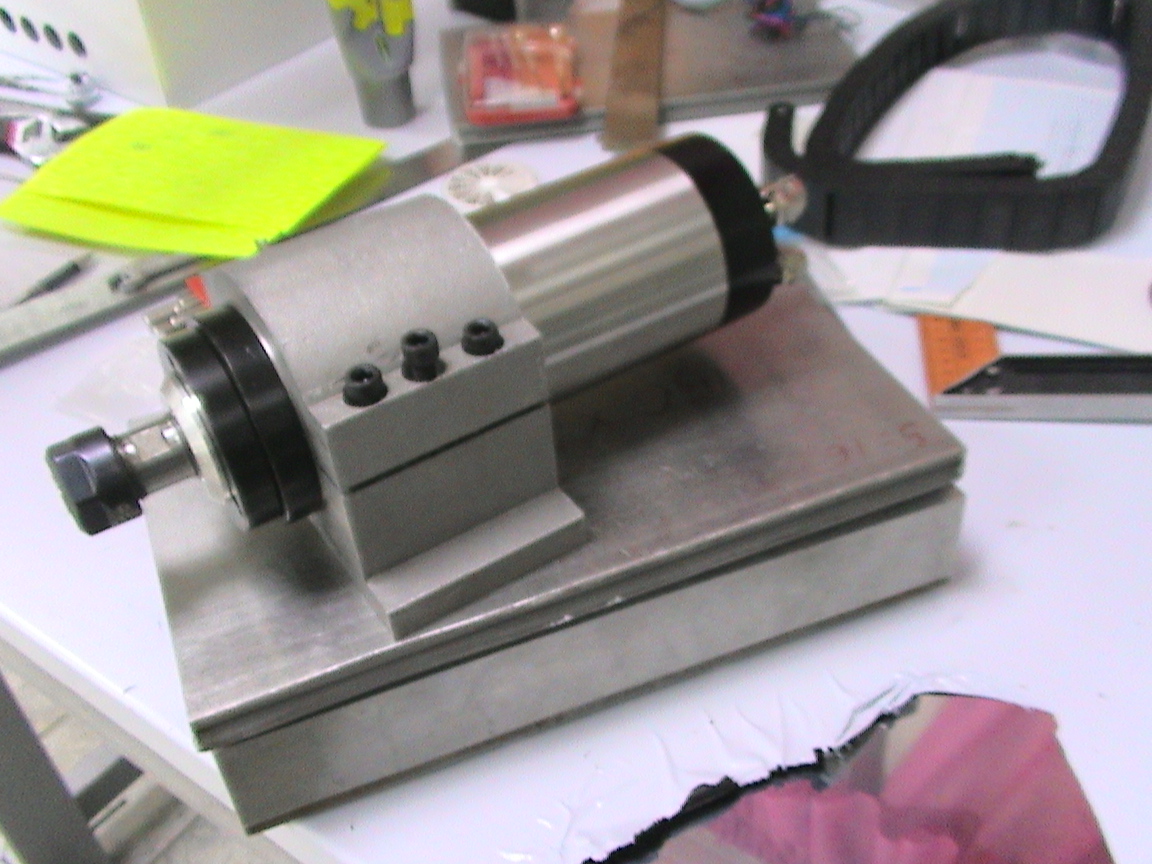

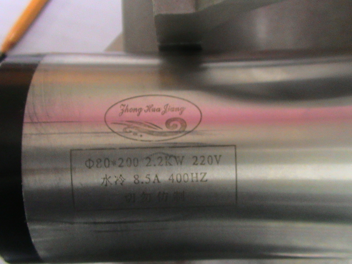

i-vengo писал(а):Ура! Сегодня я получил шпиндель из Австралии!
:lol: :hehehe: :freak: Такой большой, а всё в сказки веришь!
Вообще-то, это не австралийский шпиндель, а американский. И подшипники там американские:
http://www.ebay.com/itm/2-2KW-WATER-COO ... 4ae74797ae
Или всё-таки наш, родной :wik: китайский?
http://www.ebay.com/itm/CNC-MILLING-2-2 ... 43de109bf9
Я конечно спорить не буду, но сам как думаешь, какой подшипник китаец в свой шпиндель поставит?

ну так ему же не посадочные под подшипники на тпа для каких-то мембран крионасосов для мрт.
просто стандартный китайский шпиндель. крутит - и хорошо. неплохо, кстати, крутит. даж алюминий грызёт.
Не обижайся! Действительно, не плохое приобретение и за адекватные деньги.

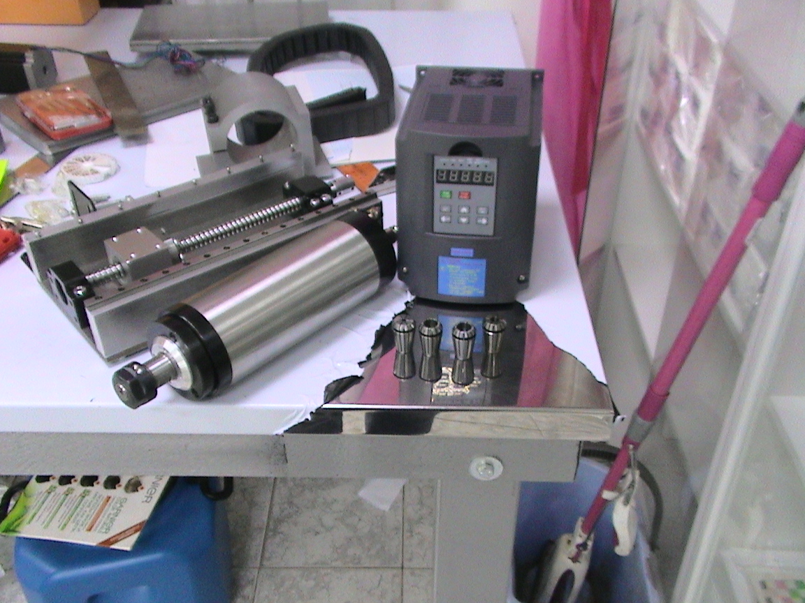

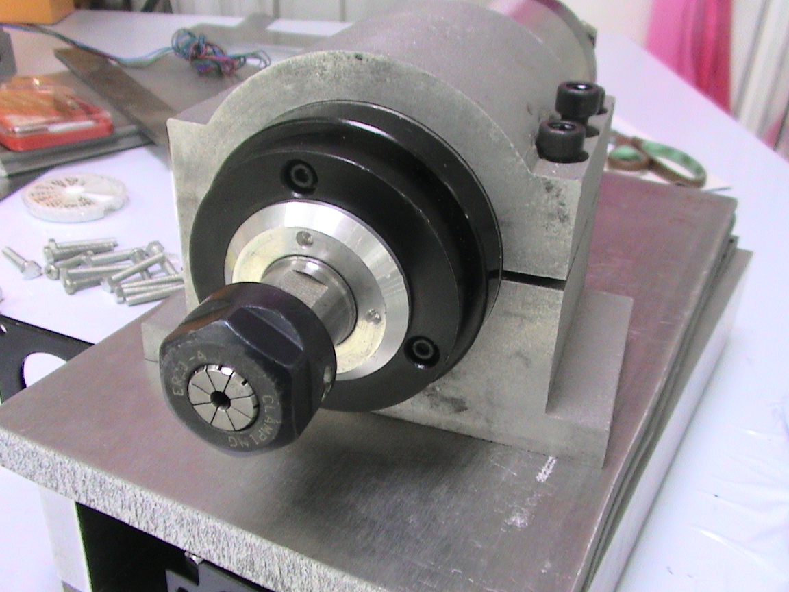

2.2 кВт. В комплекте инвертор, также на 2.2кВт. Более того, в комплекте шли цанги (5шт) о которых в описании ничего не было написано.
А можно фотки шпинделя со стороны цангового патрона.
Да без проблем)
DSC00080.JPG (4686 просмотров) <a class='original' href='./download/file.php?id=58929&mode=view' target=_blank>Загрузить оригинал (445.06 КБ)</a>
DSC00081.JPG (4686 просмотров) <a class='original' href='./download/file.php?id=58930&mode=view' target=_blank>Загрузить оригинал (425.15 КБ)</a>

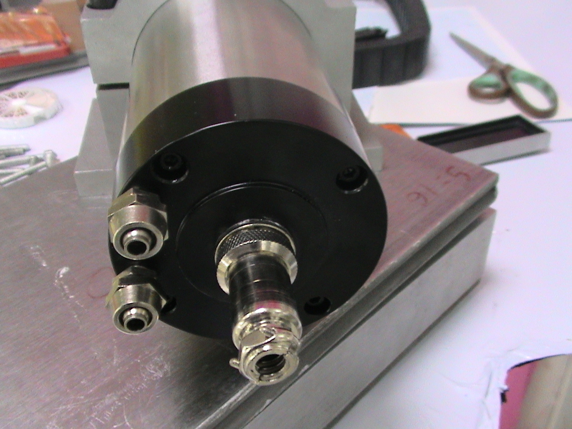

водяное охлаждение (4686 просмотров) <a class='original' href='./download/file.php?id=58931&mode=view' target=_blank>Загрузить оригинал (409.9 КБ)</a>
водяное охлаждение
параметры шпинделя (4686 просмотров) <a class='original' href='./download/file.php?id=58932&mode=view' target=_blank>Загрузить оригинал (394.4 КБ)</a>
параметры шпинделя

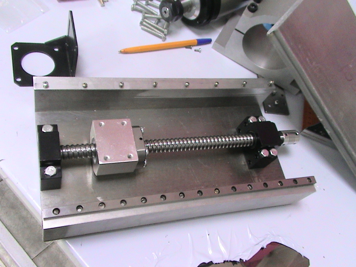

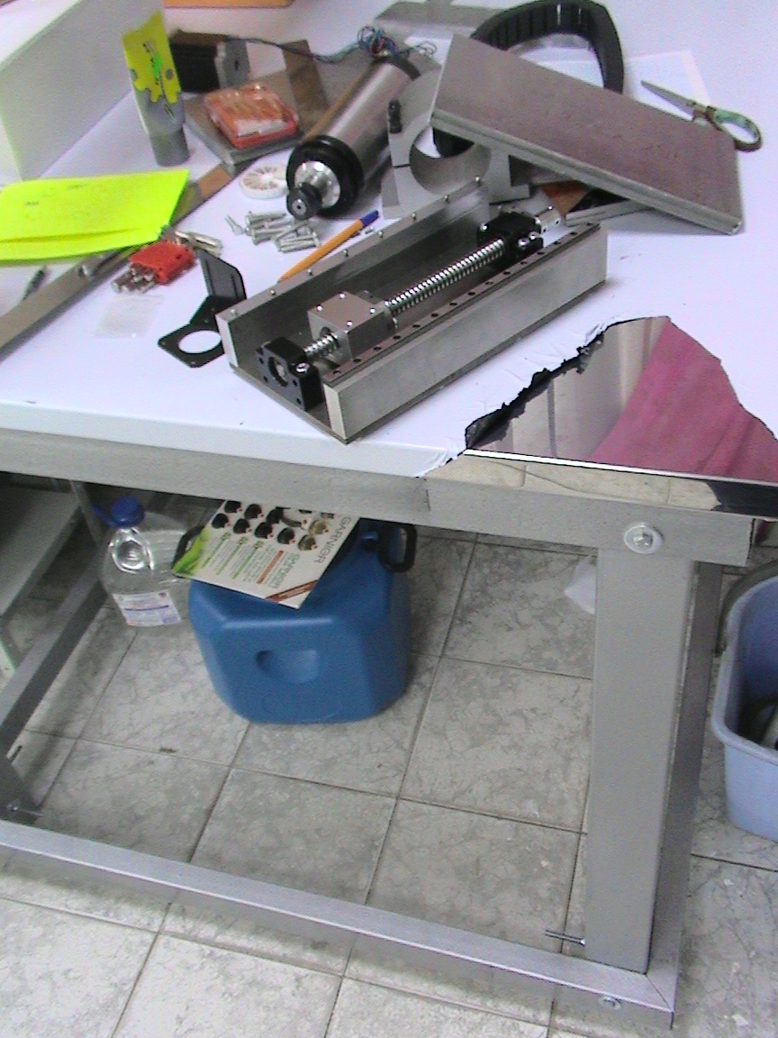

это моя ось Z (4686 просмотров) <a class='original' href='./download/file.php?id=58933&mode=view' target=_blank>Загрузить оригинал (443.35 КБ)</a>
это моя ось Z
сделал станину для станка (4686 просмотров) <a class='original' href='./download/file.php?id=58934&mode=view' target=_blank>Загрузить оригинал (433.21 КБ)</a>
Стол- фанера 30мм, обтянут нержавейкой. В комплекте сор шпинделем были цанги и инвертер (4686 просмотров) <a class='original' href='./download/file.php?id=58935&mode=view' target=_blank>Загрузить оригинал (480.79 КБ)</a>

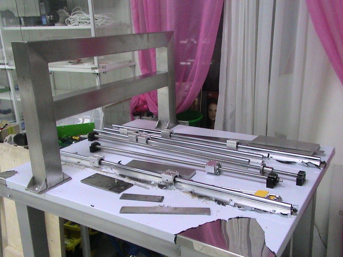

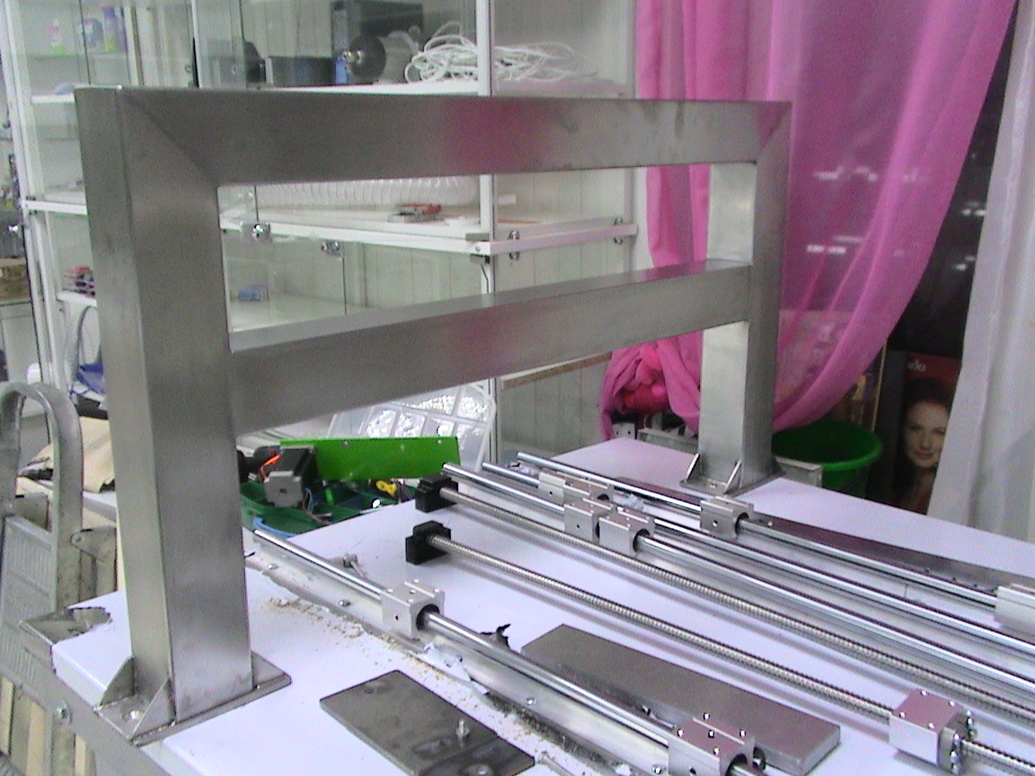

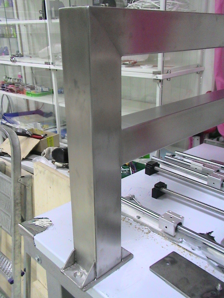

Отказался я от идеи делать фанерный портал. Сегодня забрал с цеха "Y" портал. Сварили из профильной нержавейки 80*80мм. Только косынку не так сварили)) Буду переделывать. Размеры портала- 1000*550*80мм. По деньгам вышел в 6500р. (материал+работа+транспортные). Да, и рабочая область немного уменьшилась. Теперь 800*800*150мм
DSC00106.JPG (4269 просмотров) <a class='original' href='./download/file.php?id=62493&mode=view' target=_blank>Загрузить оригинал (440.44 КБ)</a>
DSC00104.JPG (4269 просмотров) <a class='original' href='./download/file.php?id=62494&mode=view' target=_blank>Загрузить оригинал (457.94 КБ)</a>
DSC00105.JPG (4269 просмотров) <a class='original' href='./download/file.php?id=62495&mode=view' target=_blank>Загрузить оригинал (449.31 КБ)</a>

Re: ЧПУ (900мм*800мм). Ось "Y". Начало.
Размер косыночек, конечно, улыбает (: Вобще-то хорошо, что их не так приварили, как раз появилась возможность поставить правильные косынки в нужных местах

MX_Master писал(а):Размер косыночек, конечно, улыбает (: Вобще-то хорошо, что их не так приварили, как раз появилась возможность поставить правильные косынки в нужных местах
Вы предполагаете, что конструкция будет шаткой? Если это так, то какой размер косынок Вы советуете? Высота портала 550мм.
Портал всё-таки статичный, поэтому зафиксировать его нужно так, чтобы от увесистого пинка кирзачом, отклонение в самой верхней точке портала было не больше 0.1 - 0.3 мм. Вот на таком примере размеры косынок и прикидывайте (: Как по мне, так сторона косынки должна быть не меньше 1/3 высоты портала.
