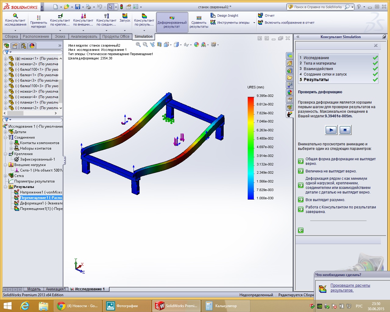

Безымянный.jpg (3056 просмотров) <a class='original' href='./download/file.php?id=53256&mode=view' target=_blank>Загрузить оригинал (362.49 КБ)</a>
ну вот сделал все соединение на сварке, по логике наверно правильно!))) с сложной математикой беда была((((
получается 0.09395 так то не плохо, и не факт что 50 кг будет, это с запасом, и по чертежу еще не все скреплено, так что думаю профиль 10см х 5см, толщиной 4мм в самый раз!!!!

alekspr0k, так Солид сборки умеет гнуть ;)
alekspr0k писал(а):так что думаю профиль 10см х 5см, толщиной 4мм в самый раз!!!!
В Солиде тоже размеры то в см, то в мм задаешь? :)
Re: Фрезер 4 оси 1000 Х 2000 новичек
alekspr0k писал(а):получается 0.09395 так то не плохо, и не факт что 50 кг будет, это с запасом,
Приресуй в центре портал, шпиндель и фрезу и на конец шпинделя нагрузку около 1000Н дай ;)

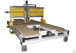

747_big.jpg (3051 просмотр) <a class='original' href='./download/file.php?id=53258&mode=view' target=_blank>Загрузить оригинал (16.86 КБ)</a>
в мм но с учетом см))) до шпинделя еще долеко смотрю как 4 ось на стол запихнуть получше))) как тут хочеться!!!
как вам вообще конструкция?

alekspr0k писал(а):ну вот сделал все соединение на сварке, по логике наверно правильно!))) с сложной математикой беда была((((
Неправильно.
Здесь ножки мертво вмурованы в основание, а должны просто стоять на поверхности и иметь возможность перемещаться в горизонтальной плоскости.
Т.е. допущены две грубые ошибки, в результате которых результат расчетов примерно в 10 раз меньше реального прогиба конструкции.

alekspr0k писал(а):до шпинделя еще долеко смотрю как 4 ось на стол запихнуть получше)))
суть в том что ты нарисовал только стол, погнул его в Солиде прогиб тебя устроил и доволен как слон. Но станок нужно гнуть целиком, и когда нагрузишь все, может так случиться что слабоват будет твой стол ;)

как вам вообще конструкция с фото?
alekspr0k писал(а):как вам вообще конструкция с фото?
Хлипкая.
Нам в город такой же станок привезли из России, когда увидели удивлялись как на нем можно работать. Автор сего детища похоже собрал, поработал, а потом слил по быстрому.

Что именно в нем хлипкого? профиля? устройство портала?

alekspr0k писал(а):как вам вообще конструкция?
Никак, ничего хорошего в этой конструкции нет!
alekspr0k писал(а):Что именно в нем хлипкого?
Всё!

alekspr0k писал(а):Что именно в нем хлипкого? профиля? устройство портала?
Все. Небось у него поворотка - шаговик вращает напрямую патрон без всяких редукторов. 99% это точь такой станок который мы видели у нас в городе. Что прикольно там стоят NEMA23 движки напрямую на зубастую рейку :)

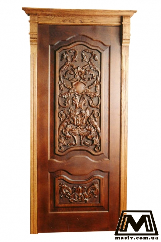

По простому станок должен уметь обрабатывать полотно 2000 на 1000(или хотя бы 800), допустим чтобы помещалась дверь,хотелось бы иметь такие результаты!!!

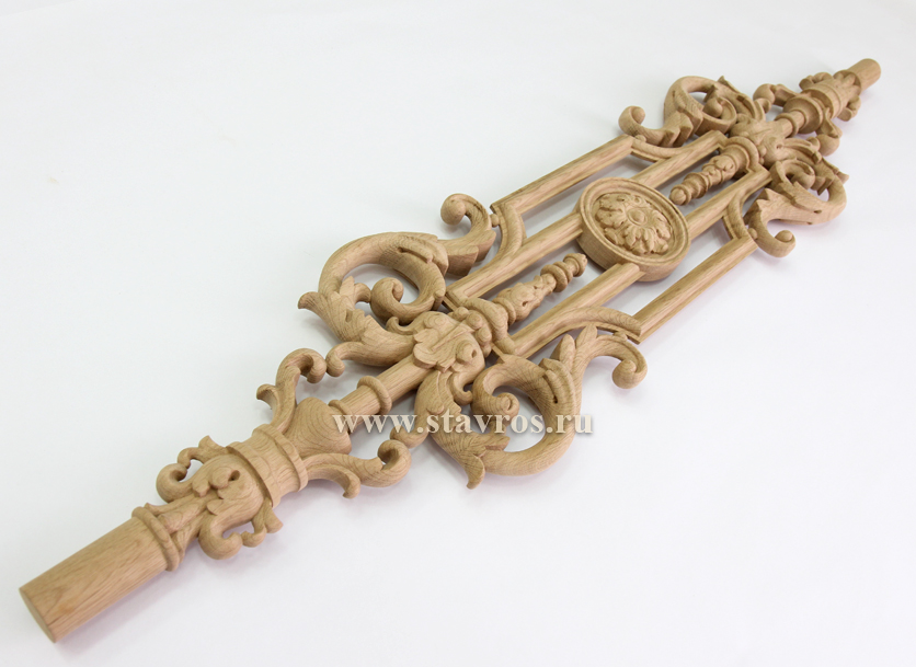

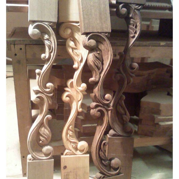

Так же необходимым считаю наличие четвертой оси, или возможность ее добавления в конструкцию, и желательно с нормальным размахом не 10см, чтобы получать вот такие вещи
