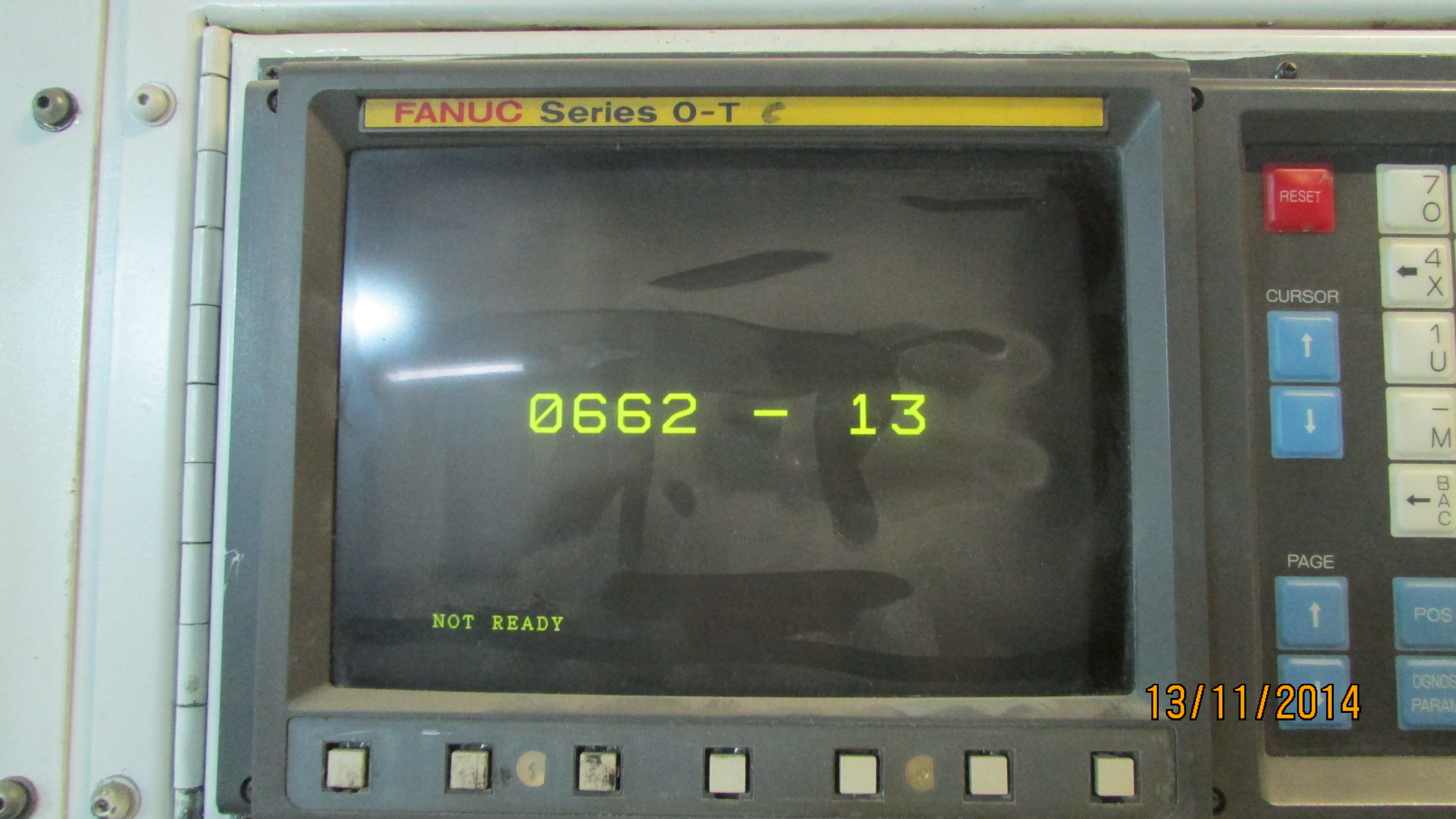

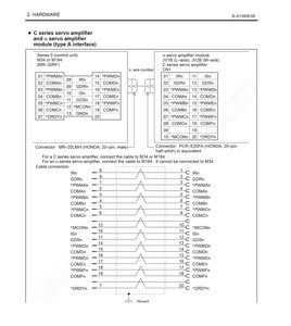

Чушь какая-то! ТС вводит в заблужение!
У фанука привода управляются по шине FSSB. Интерфейс у шины волоконно-оптический.
Все привода в станке у фанука включаются последовательно друг за другом.

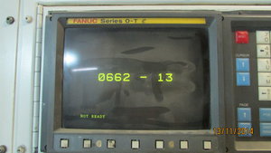

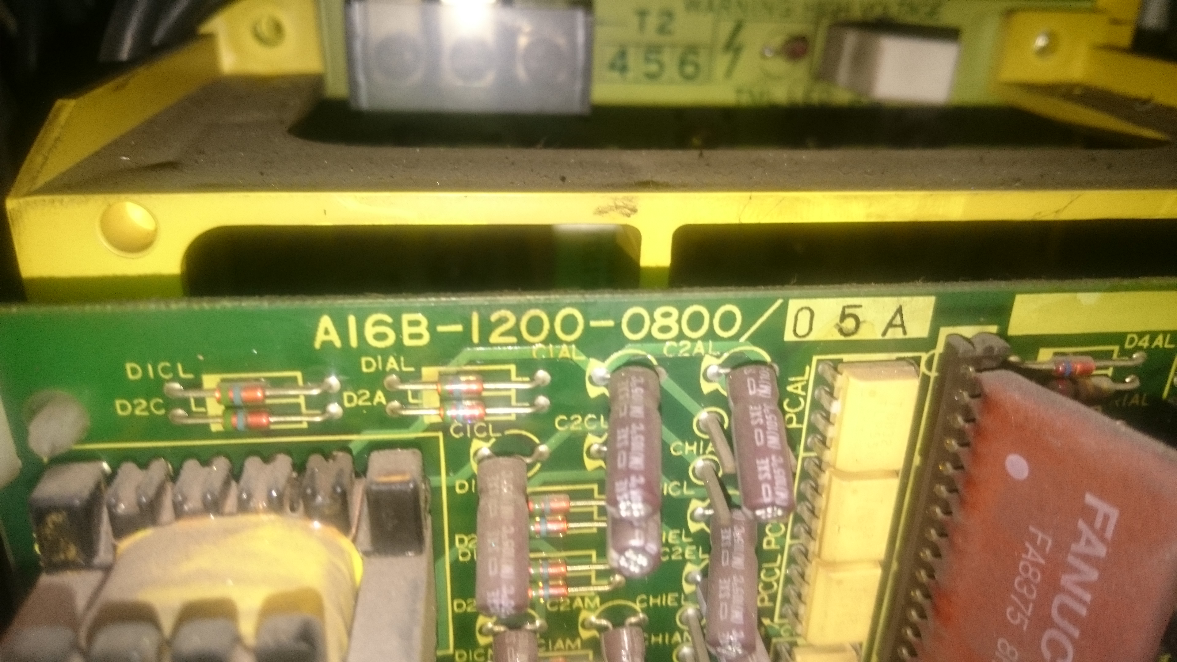

По этой же оптике передаются и сигналы с энкодеров, сами энкодеры (пульскодеры в терминологии фанука) обрабатываются в приводе.

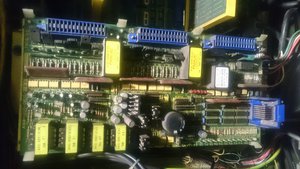

Корзина фанука начинает сыпаться... Какая там корзина? Там одна материнская плата, память и плата управления приводами.
Вот такая корзинка
тогда это не 0 фанук
:bender:
haruri
Сообщения: 19
Зарегистрирован: 26 июн 2015, 13:08
Настоящее имя: Руслан
Re: Модернизация станка Dainichi F-15 с Fanuc O-TC
Сообщение haruri »

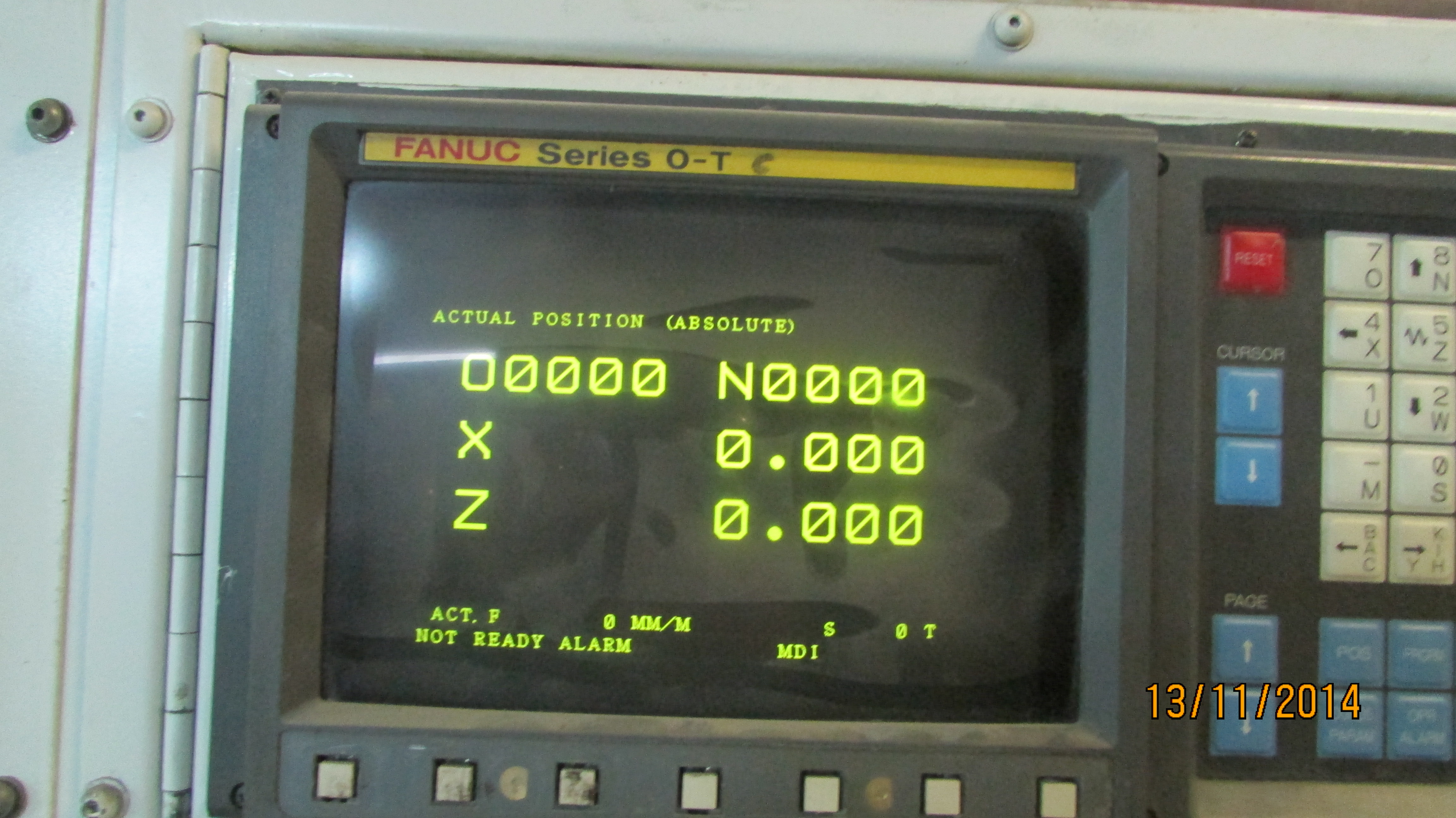

Lexxa писал(а): тогда это не 0 фанук
Тогда, что это? Вот фото
IMG_1462.JPG (3865 просмотров) <a class='original' href='./download/file.php?id=54660&mode=view' target=_blank>Загрузить оригинал (2.48 МБ)</a>
IMG_1474.JPG (3865 просмотров) <a class='original' href='./download/file.php?id=54661&mode=view' target=_blank>Загрузить оригинал (2.31 МБ)</a>
Сообщение Lexxa »
Это O, не не ноль.
Древний как кости мамнока

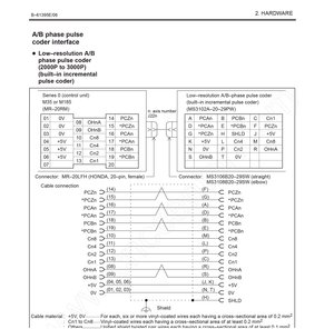

Сообщение haruri »

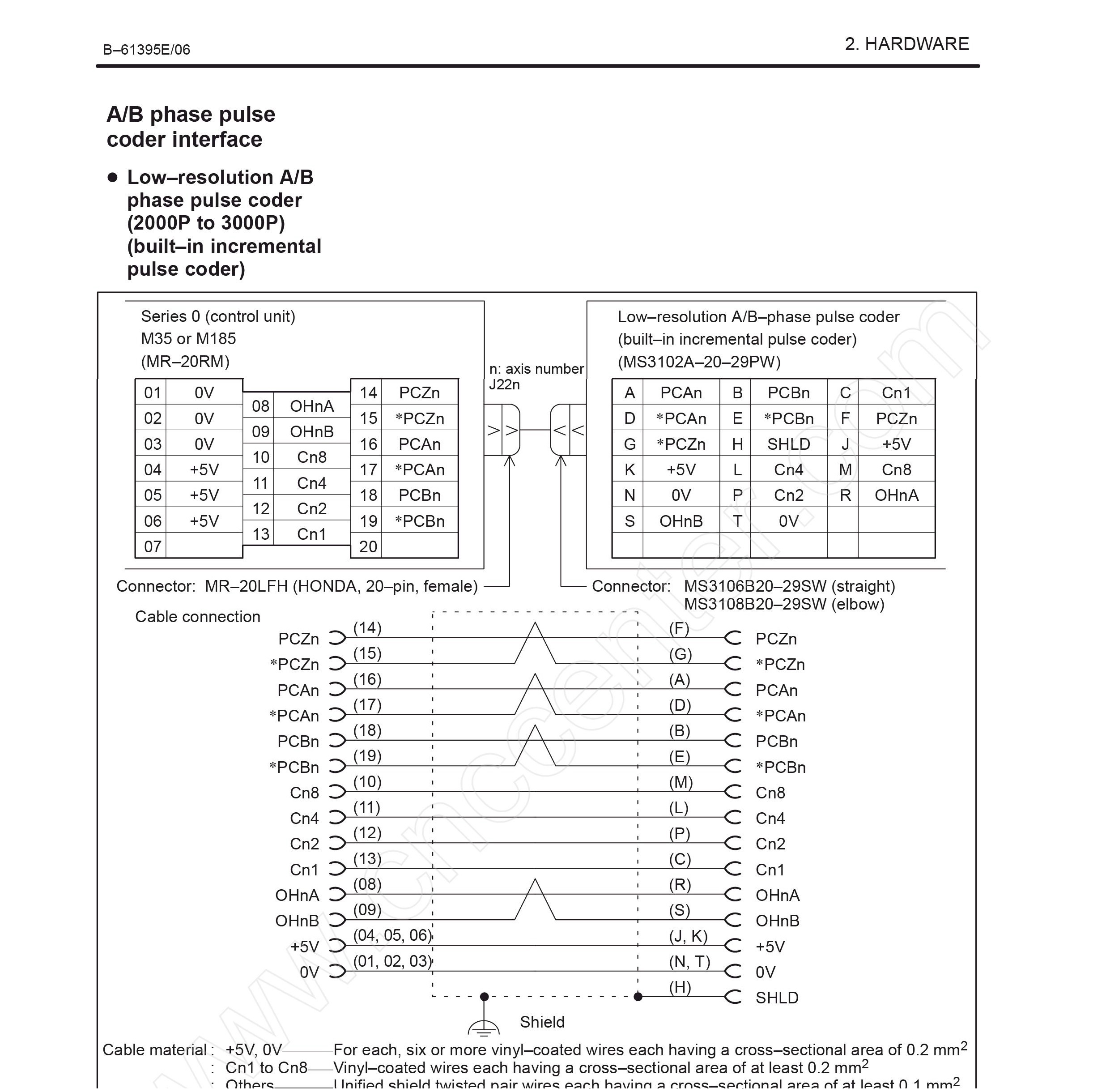

Lexxa писал(а):Это O, не не ноль.
В документации на fanuc стоит ноль. Смотрите вложенный файл - часть документации
61395e.pdf
(212.35 КБ) 822 скачивания

Nick писал(а):Вот тут есть список соответствий пинов 5i20 и 3pwm
вот эти выводы, я так понял 00,01,02 - это PWMA, PWMB, PWMC, а 03,04,05 - это инверсия PWMA, инверсия PWMB, инверсия PWMC?
А выводы 48,49,50 - это входы для енкодера.
--    Base func  sec unit sec func     sec pin
      IOPortTag & x"00" & TPPWMTag & TPPWMAOutPin,        -- I/O 00
      IOPortTag & x"00" & TPPWMTag & TPPWMBOutPin,    -- I/O 01
      IOPortTag & x"00" & TPPWMTag & TPPWMCOutPin,    -- I/O 02
      IOPortTag & x"00" & TPPWMTag & NTPPWMAOutPin,   -- I/O 03
      IOPortTag & x"00" & TPPWMTag & NTPPWMBOutPin,   -- I/O 04
      IOPortTag & x"00" & TPPWMTag & NTPPWMCOutPin,   -- I/O 05
      IOPortTag & x"00" & QCountTag & QCountQAPin,      -- I/O 48
      IOPortTag & x"00" & QCountTag & QCountQBPin,    -- I/O 49
      IOPortTag & x"00" & QCountTag & QCountIdxPin,   -- I/O 50
Как теперь попробовать их соединить с сервоприводом fanuc-а?
Я так понимаю, что соединение можно будет производить через плату 7i37?
схема соединения с серво-усилителем сигналы PWMA, PWMB (инверсия PWMA), PWMC, PWMD (инверсия PWMC), PWME, PWMF (инверсия PWME). на выходе левого разъема стоит выходная микросхема SN75452B с высоким током нагрузки 400mA (3813 просмотров) <a class='original' href='./download/file.php?id=54705&mode=view' target=_blank>Загрузить оригинал (779.45 КБ)</a>
схема соединения енкодера сигналы PCAn, PCZn, PCBn. (3813 просмотров) <a class='original' href='./download/file.php?id=54706&mode=view' target=_blank>Загрузить оригинал (750.19 КБ)</a>
Сообщения: 22776
haruri писал(а):вот эти выводы, я так понял 00,01,02 - это PWMA, PWMB, PWMC, а 03,04,05 - это инверсия PWMA, инверсия PWMB, инверсия PWMC?
Да.
haruri писал(а):Я так понимаю, что соединение можно будет производить через плату 7i37?
Щас уточним. :)
Откуда ты это взял?
Сообщения: 22776
А какой там нужен вольтаж? И какие токи?

Сообщение haruri »
library IEEE;
а где входа для енкодера? их нужно самим в конфигурационном файле прописывать?
Сообщения: 22776
ну настроить надо будет, но компоненты энкодера у тебя уже загружены и подключены к физическим пинам платы.
400мА... надо посмотреть по даташиту, сколько она тянет... хмммм 7i42 дает максимум 25мА... 7i37 может выдать до 1А, но не уверен, сможет ли она работать на такой скорости + распиновка у нее своя...
Кстати, а там 400мА на каждую ножку?

Добрый день .
Прошу извинить за влезание в вашу тему .
Есть несколько вопросов . Привожу в чувства похожий станок AvM mas 165
Я правильно понял ,что вы выкинули только материнскую плату Fanuc ,но Оставили сдвоенный драйвер ?
Удалось ли вам управлять им ?
Если да то можно по подробней какой именно сигнал использовали ?
Можно ли проверить этот драйвер на работоспособность ? (Без основной платы ), ( Возможно вам удалось найти на него мануал или более подробную информацию )
Пытался запустить штатную стойку и под ней проверить драйвер и привода .
но без вариантов уходит в ошибку watchdog timer .
Спасибо .
Сообщения: 22776
МотоАтелье писал(а):но без вариантов уходит в ошибку watchdog timer .
кто-то (из оборудования) не откликается...
МотоАтелье писал(а):Можно ли проверить этот драйвер на работоспособность ?
Он по +-10В управляется? Если да, то подать на него все необходимое питание + сигналы на включение, а на задание можно например батарейку подключить. Только проверь, что на оси нет тормоза (или он отключен)!
МотоАтелье
Сообщения: 110
Зарегистрирован: 26 окт 2014, 00:12
Репутация: 96
Настоящее имя: Иван
Сообщение МотоАтелье »
Спасибо за ответ .
он ругается именно на драйвер осей .
В том то и проблема ,что я не могу разобраться каким сигналом он управляется ((
Документацию найти не удалось ( искал очень плотно )
Все ,что выдает гугл это распиновка как в 32 посте топик стартера .
Но мне не хватает знаний разобраться каким сигналом управлять .
Из вашей темы я понял ,что у вас есть понимание вопроса
На всякий случай фото драйвера ( он один на 2 оси )
DSC_0519[1].JPG (3618 просмотров) <a class='original' href='./download/file.php?id=56177&mode=view' target=_blank>Загрузить оригинал (2.83 МБ)</a>
DSC_0523[1].JPG (3618 просмотров) <a class='original' href='./download/file.php?id=56178&mode=view' target=_blank>Загрузить оригинал (3.39 МБ)</a>
DSC_0522[1].JPG (3618 просмотров) <a class='original' href='./download/file.php?id=56179&mode=view' target=_blank>Загрузить оригинал (2.07 МБ)</a>
