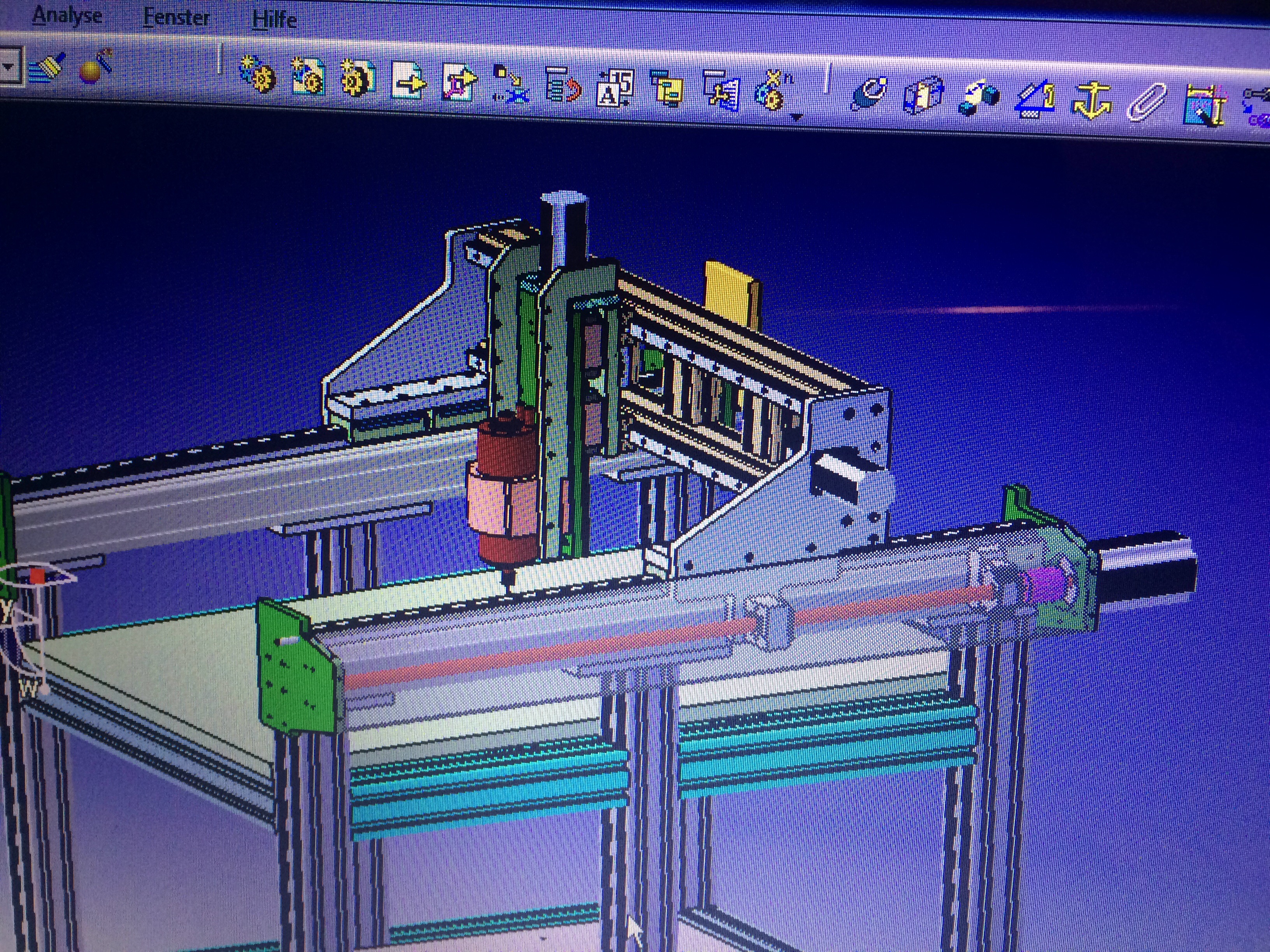

megagad писал(а):"Рельсы" и люминиевый профиль - вещи не совместимы. Хотя - если скоростным шпинделем, и по чуть-чуть - может и прокатить :)
Кстати - "уголок" какой толщины?

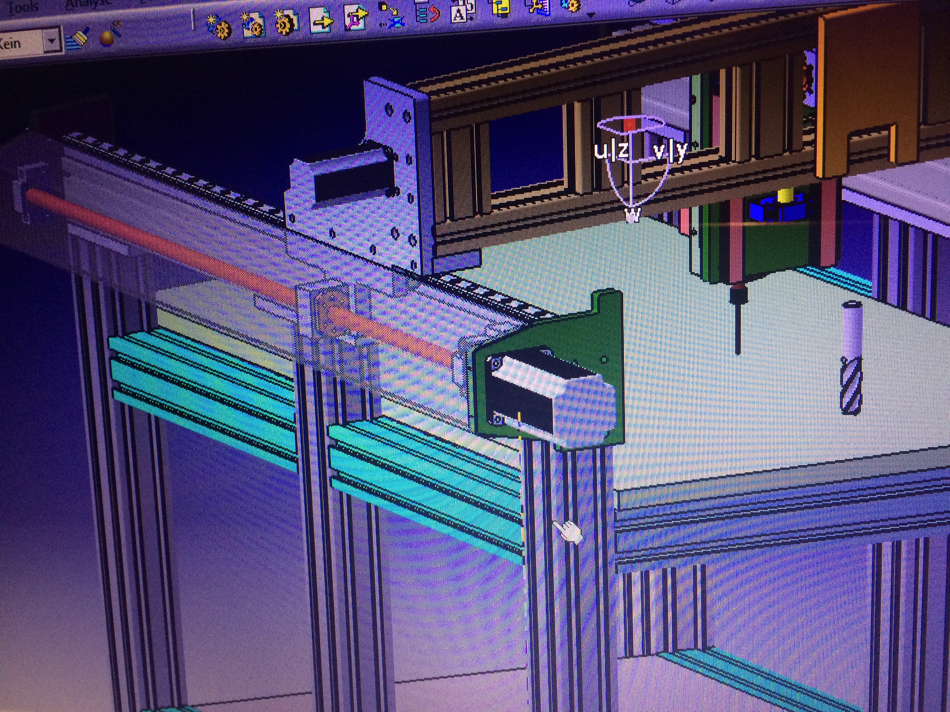

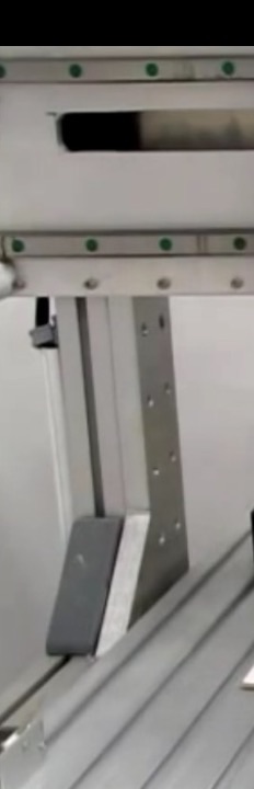

Интересно, а такой вариант имеет право на существование? Стойка портала сделана из профиля 30/60/3, правда усилила еще ал.пластиной, но всё равно ширина 60 мм. А как она прикреплена к профилю на котором каретки закреплены.
Интересно, что на нем можно резать? :thinking:

Askov писал(а):Стойка портала сделана из профиля 30/60/3, правда усилила еще ал.пластиной, но всё равно ширина 60 мм. А как она прикреплена к профилю на котором каретки закреплены.
Скорее наборот - стойки из дюралевой плиты 16мм толщиной, и к ней приделан профиль типа для большей жосткости. Каретки приделаны к этой самой дюрали.
А фото станка целиком можно? Ибо похоже там профиль - не более чем "крепёжный элемент", и несущей роли в конструкции вообще не выполняет.

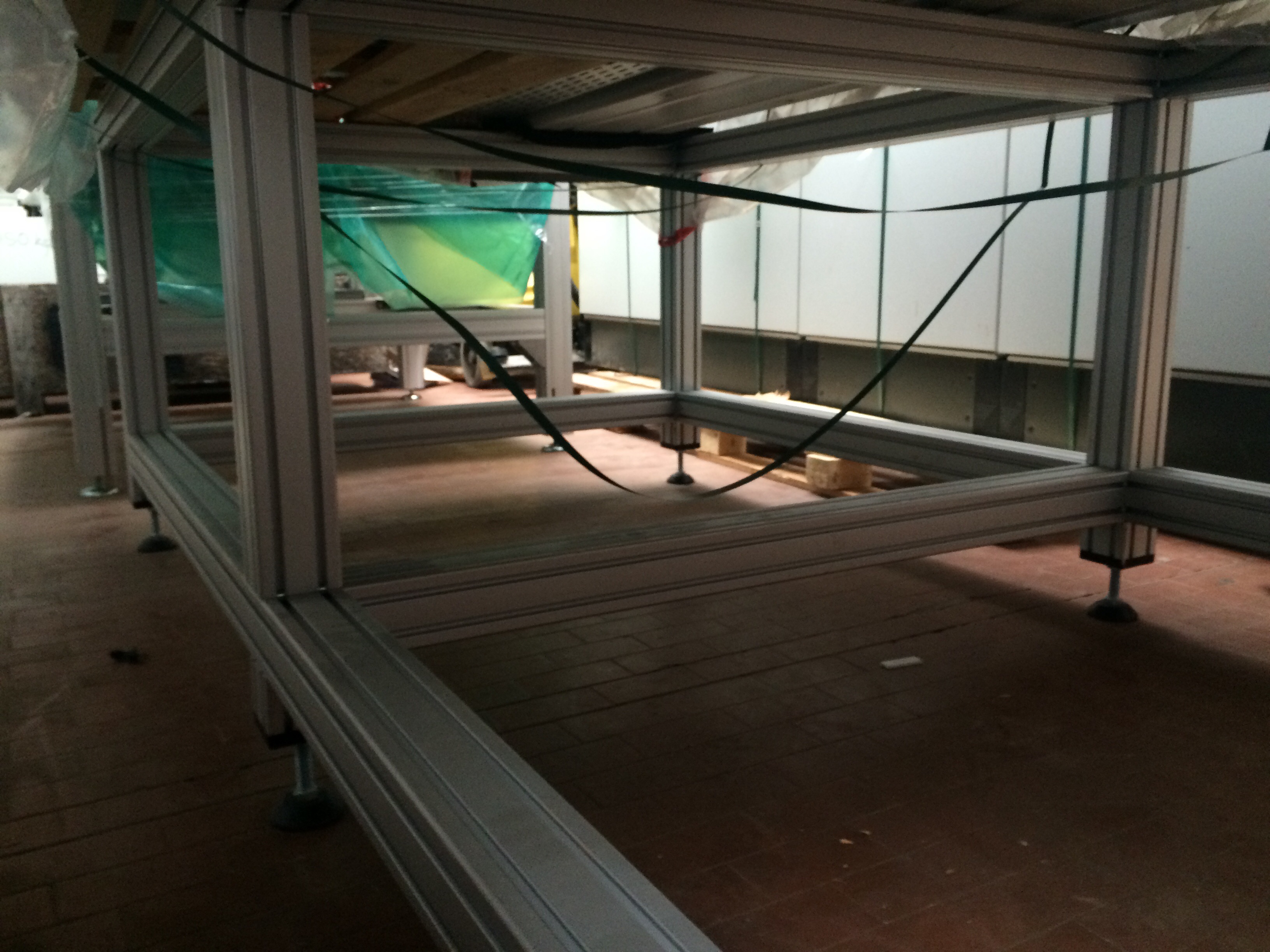

Вот пример немецкого производственого станка весь сделан из профиля, фирма Zimerman, на нем резали 6мм жесть для лесниц. Правдо сфоткал я нго частично был запоеован и готов к продаже.
image.jpg (4782 просмотра) <a class='original' href='./download/file.php?id=52541&mode=view' target=_blank>Загрузить оригинал (1.31 МБ)</a>
image.jpg (4782 просмотра) <a class='original' href='./download/file.php?id=52542&mode=view' target=_blank>Загрузить оригинал (1.39 МБ)</a>
image.jpg (4782 просмотра) <a class='original' href='./download/file.php?id=52543&mode=view' target=_blank>Загрузить оригинал (1.27 МБ)</a>

Askov писал(а): Интересно, а такой вариант имеет право на существование? Стойка портала сделана из профиля 30/60/3, правда усилила еще ал.пластиной, но всё равно ширина 60 мм. А как она прикреплена к профилю на котором каретки закреплены.
У меня заплонирована такая же схема)) и тот же вопрос?
Получается плита 16/60 мм, прочнее профиля 45/180/3 . Хорошо, пусть будет так, так что можно делать на таком станочеке с такой боковиной?
megagad
Сообщения: 3152
Репутация: 712
Re: Станочек из конструкционного профиля
Сообщение megagad »
Askov писал(а):Получается плита 16/60 мм, прочнее профиля 45/180/3
сами себе противоречите ;)
И да - "прочность" не есть "жёсткость" - первое показывает сколько нужно приложить силы для разрушения детали, второе показывает при какой силе мы получим нужном нам отклонение от геометрических размеров.
Для справки: http://www.servotech.spb.ru/calculation/profile.html - калькулятор предельного "изгиба" для разных видов заделки балки(профиля). Момент инерции можно взять из даташитов на профиль.
Относительно вашего 45х180(лайт): берём заделку с на одном конце(чтоб ясно видно было возможность профиля) - если его гнуть силой 100Н и он закреплён "торчком" - изгиб составит аж 7 микрон! Отличный результат!. НО - если его закрепить "плошмя" - изгиб при той-же нагрузке составит уже 0.1мм. А, да - длина балки взята 500мм.
По поводу "дюраль пластины" толщиной 16мм и шириной 60мм - тут всё чуток грустнее - изгиб "торчком" - 0.25мм, изгиб "плашмя" - 2.5мм. нагрузка и длина та-же. Можно сказать, что профиль в 25 раз более жёсткий, чем пластинка дюрали.
Пляшем с размерами дальше - расширяем пластинку до 180мм и получаем прогиб "торчком" те-же 7 микрон, а вот "плашмя" чуток хуже - 0.8мм.
К слову под своим весом данная "плита" прогнётся на полторы десятки!
Но это всё "идеальные", расчётные случаи. Как поведёт себя тонкостенный профиль при точечных нагрузках с обилием отверстий и крепежа - рассчёту поддаётся сложно(но можно, если посидеть часок-другой над моделью и учесть "всё-всё-всё").

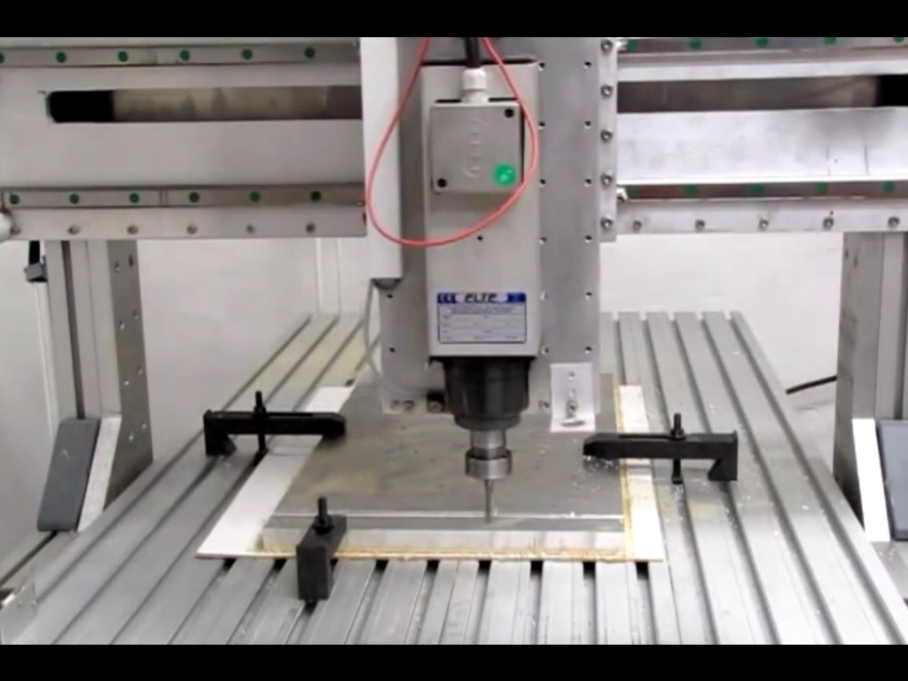

megagad писал(а):Ну, собственно станок делает то, что я и говорил - "по чуть-чуть грызть люминьку", без претензий на высокую точность.
И да - вы уверены, что профиль там 30х60?? Просто не встречал шпинделей квадратных поперечником 60мм.
Грызет по 1 мм за проход, скорость 2200 мм/мин.
http://youtu.be/rU4UJT0TH20

Askov писал(а):Грызет по 1 мм за проход
Грызет и обрабатывает в размер, это немного разные вещи.

Askov писал(а):Грызет по 1 мм за проход, скорость 2200 мм/мин.
А звук то какой - "песня" ;) Говоря простым языком - где есть звук - там есть вибрация. И чем громче звук - тем сильней вибрация.
1мм за проход при таком шпинделе - это ничто. 2200мм/мин для 8мм фрезы - скорость реза ниже требуемой. Потому видать и жужжит. При 24к оборотах.
По самому станочку - шпиндель 2.2кВт, ширина оного - 93мм. По прикидкам с монитора - профиль на станке как минимум 40-ка, а может даже и 45-ка.

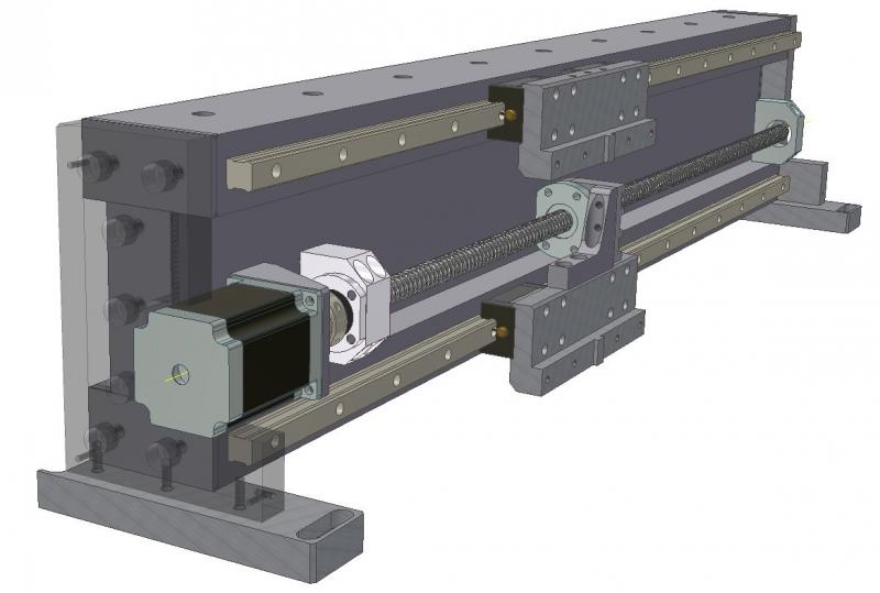

Тоесть, вас не смутила ФОРМА того профиля, из которого сделан портал? Говоря проще - человек "профилем" называет ОБЫЧНУЮ ПРЯМОУГОЛЬНУЮ ТРУБУ!
По второй ссылке - "рендер" чего-то без данных. И да - вас не смутило "ложе" под рельсами?
И напоследок - когда пытаетесь что-то посоветовать - почитайте, что пишут в теме ;)
особенно в плане "реализации в металле":
Балка-01.jpg (4557 просмотров) <a class='original' href='./download/file.php?id=52633&mode=view' target=_blank>Загрузить оригинал (38.25 КБ)</a>
Шпиндель на том станке меньше 2,2 кВт, автор в ответе писал, что останавливал несколько раз, для охлаждения :) , да и размер профиля не столько важен , 30 или 45мм, даже если 45/90. Рельсы на станке 15мм, ширина паза на Тслоте 10мм.
Суть в другом, используя эти профили получится станок?
