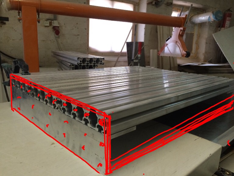

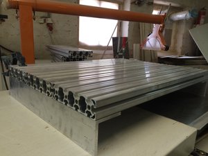

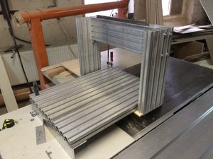

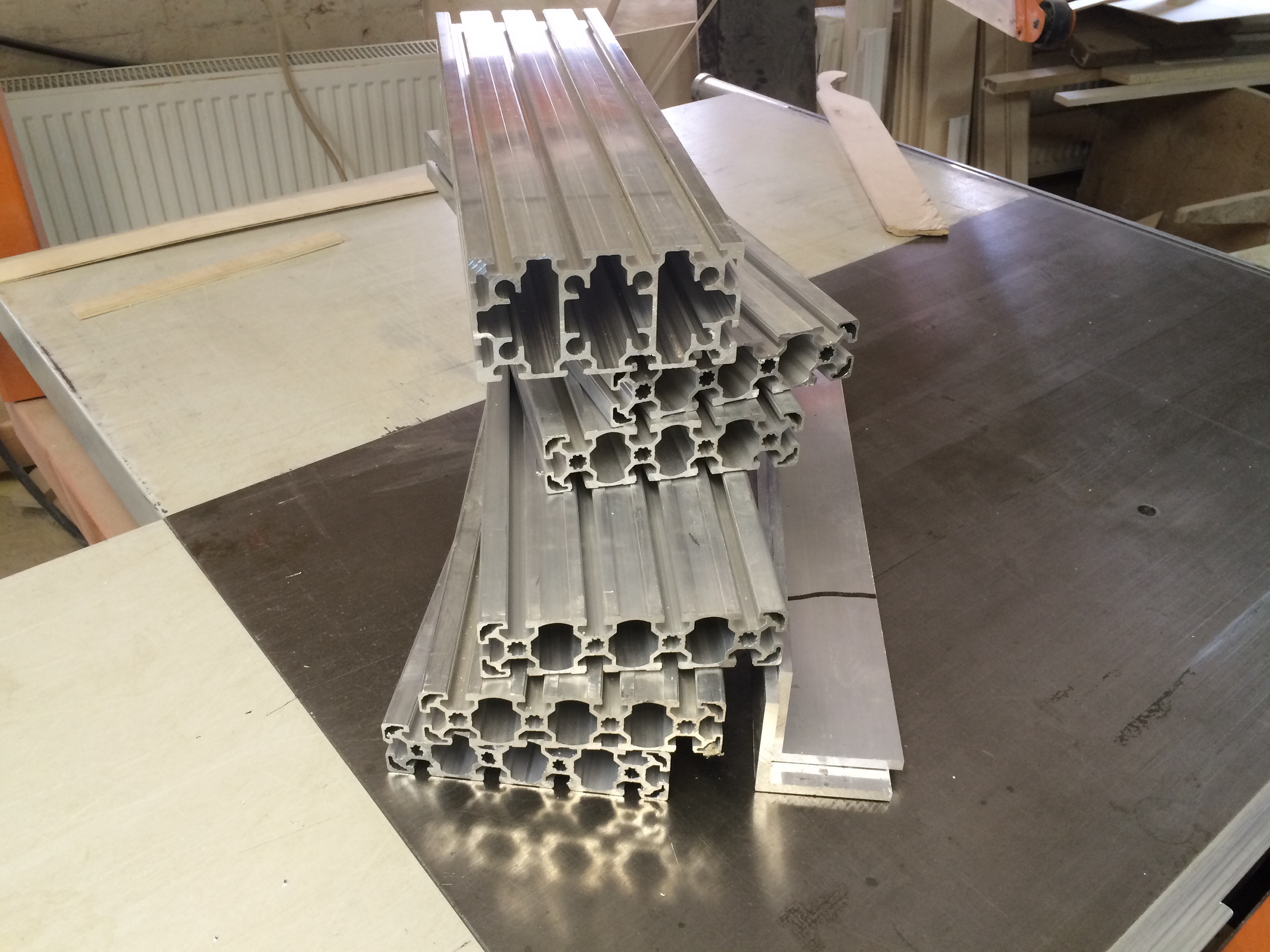

Решил поэкспериментировать , собрать станок из конструкционного профиля, который у меня имелся в наличии . Профиль буду использовать на рабочий стол и боковину портала 45/180 на балку 80/160 мм., а также уголки толщиной 8 и 10 мм.
Задача, обработка алюминия ( хотелось бы :D )
По комплектующим пока полностью, не определился.
Для перемещения, буду использовать профильные рельсы 25 мм на X,Y на Z 20 мм. ШВП 2005 на X,Y.
С моторами буду позже решать.
Шпиндель присмотрел 2,2 кВт , 12000, здесь сомнения может использовать той же мощности но 24000, тогда станок будет более универсальным.
Рельсы на рабочем столе хочу расположить с низу, будет защита от грязи, а если расположить с боку, тогда увеличится рабочее поле.
Интересно ваше мнение.

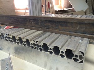

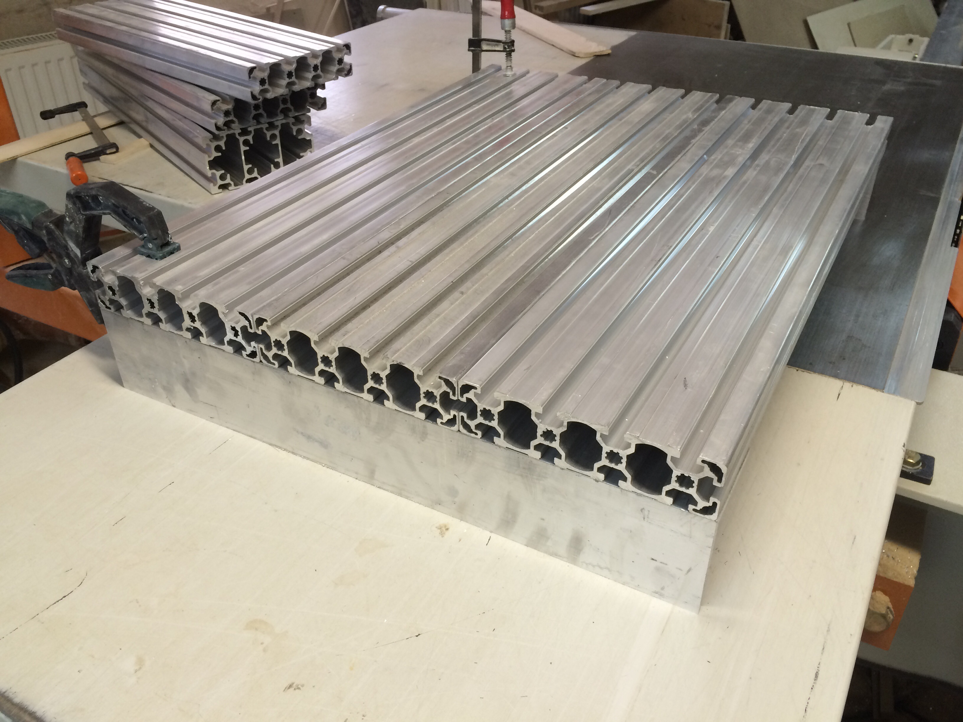

Профиль торцевал на форматнике, переживал за балку, думал диск уйдет в сторону, фреза для ЛДСП. Пилил за два захода, торец получился 90*.

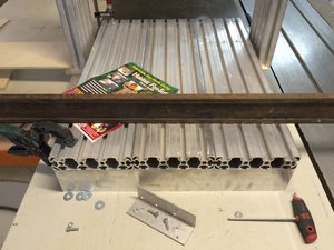

По быстрому собрал профиля на " сухую", без крепежа. Профиль рабочего стола оказался давольно ровным, только в одном месте, пролез с трудом лист бумаги. Но косяк может быть и в уголке, его я не проверял.
Да, габарит стола получился 540/710 мм., раб поле 360/470 мм.

"Рельсы" и люминиевый профиль - вещи не совместимы. Хотя - если скоростным шпинделем, и по чуть-чуть - может и прокатить :)
Кстати - "уголок" какой толщины?

megagad писал(а):"Рельсы" и люминиевый профиль - вещи не совместимы. Хотя - если скоростным шпинделем, и по чуть-чуть - может и прокатить :)
Уголком 8, 10 мм.
Не понял почему женить нельзя, рельсы и люминиевый профиль, а как же здесь http://www.cnc-club.ru/forum/viewtopic. ... 98#p181898 :)
Еще запланирована стяжка рабочего стола, пластина толщиной 15 мм и профиль 40/40.

Askov писал(а):а как же здесь http://www.cnc-club.ru/forum/viewtopic. ... 98#p181898 :)
А никак - там в теме есть видео, чуток под конец - обработка на станке "люминия". Собственно что я говори до этого - шпинделем быстро и не очень глубоко(иначе станок свернёт в бараний рог).
Кстати:
Конструкция стола для большей жёсткости.
ось Z и боковины из 10мм сталюки плюс рёбра из 20мм люминьки.
Ну и напоследок:
Сравните ЕГО профиль, и ваш ;) Говоря проще - у него "стандартный", а у вас "облегчённый".

megagad писал(а): Сравните ЕГО профиль, и ваш ;) Говоря проще - у него "стандартный", а у вас "облегчённый".
Ну не знаю, на сколько он облегченный. Вес профилей получился 27,3 кг. ;)

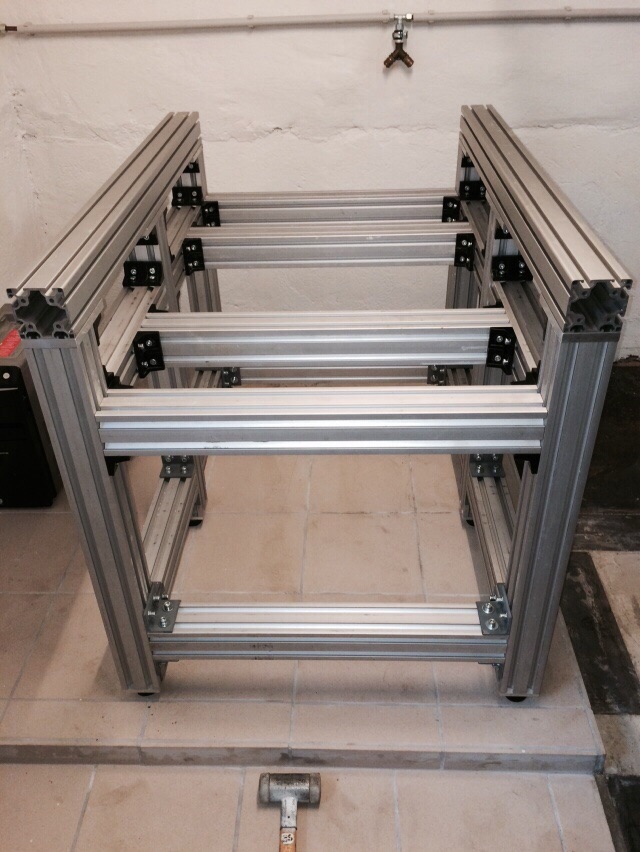

На счет профиля и рельс вставлю я и свое слово. Работаю на заводе мерседес, есть места на конвеете где проложено 20метров профиля бош и на них рельсы 30 и все работает и по ни бегают почти собраные авто по 1,5 тонны. Кстате серия идет 6 лет и все без замены))))
Я тоже строю свой первый станок из профиля посмотрим что выдет))))

Фото рамы.

Обсалютно с вами согласен. Там применяется машиный профиль, стенка 5 мм 90х180 помоему. А пременЮтся для подачи авто к роботам)))
У меня нижние профиля от Бош 80х80 стенка 4мм облегченые,а под рельсы я взял 80х80 5мм от Итема на них буду ставить 30 рельсы от NSK с крепление к профилю Нут рейка по всему рельсу. :thinking:

Maik писал(а):а под рельсы я взял 80х80 5мм от Итема на них буду ставить 30 рельсы от NSK с крепление к профилю Нут рейка по всему рельсу.
Яб под рельсы брал последнюю модель(10кг/метр) - там "мяса" больше под рельсы.

Про точность незнаю, но думаю точно, сборка автоматизированая. Хотя под релсами видел прокладки.
А на счет мяса думал площадку делать. В catia v5 maschinenнезнаю как по русски по немецки algemeine Berechnung тоесть расчет прочности по данному профилю все в зеленом пределе. Заявленый толеранц на метр 0,05.
