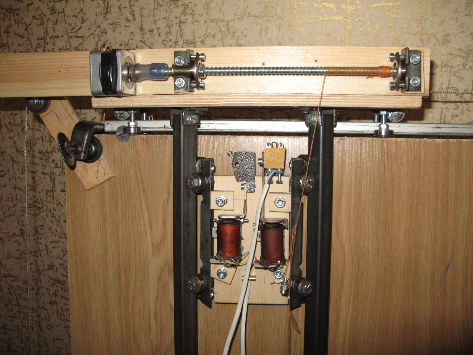

root писал(а):Пружинки имхо от лукавого будут не нужные колебания и люфты.
Согласен, их лучше заменить на вставки с разрывным усилием меньше чем необходимо для изгиба винтов или обрыва троса.
Re: Типы передач [Нужна помощь в оформлении]
А какую по диаметру шпильку думаешь использовать и какой трос?

Кстати,я бы подвижной блочок не убирал.Надеюсь вы знакомы с принципом работы полиспаста ? ;)

А в районе середины вала установить подшипник,чтобы не прогибался.Если взять шпильку с крупной резьбой,то уже имеем канавку для укладки троса 8-)
V0id писал(а): Согласен, их лучше заменить на вставки...
Я б не стал с этим заморачиваться,а взял бы трос нормальный,чтобы не порвало,а только движок останавливался. :) (А вообще ,для этого конечные выключатели используют ;) )
И ведь тросу надо же ещё сделать внушительный преднатяг.Какие уж тут вставки?
Вот и я про тоже. Правда с толстой шпилькой будет сложнее в плане поиска подшипника и крепления муфты и вала двигателя, особенно если нет доступа до токарного станка для нормальной обработки концов.
Как вариант в ней можно засверлиться, нарезать резьбу и закрепить на болтах меньшего диаметра и подшипник и муфту.
Кстати, V0id, у нас в Питере есть отличная контора по подшипникам, торгует в розницу и есть оооочень много чего. Называется АРП подшипник, находится на Заставской, не далеко от Электросилы и Московских ворот. Я там все свои подшипники брал.

Unikus писал(а): Я б не стал с этим заморачиваться,а взял бы трос нормальный,чтобы не порвало,а только движок останавливался. И ведь тросу надо же ещё сделать внушительный преднатяг.Какие уж тут вставки?
Жалко будет лишиться троса или шпильку погнуть, в случае чего. От станка зависит. Если мотор слабее шпильки и троса, то конечно нафиг все эти вставки.
V0id
Сообщения: 98
Зарегистрирован: 18 ноя 2010, 20:37
Сообщение V0id »
root писал(а):А какую по диаметру шпильку думаешь использовать и какой трос?
Уже давно на эту тему не думаю, а использую М8 и нитку, как найду магазин где в розницу плетенку толстую продают, так сразу на плетенку заменю. (не в курсе магазинов у метро по дороге на работу?)
У меня использована только половина схемы, т.к. назад каретку возвращает сила тяжести.
photo.jpg (4808 просмотров) <a class='original' href='./download/file.php?id=954&mode=view' target=_blank>Загрузить оригинал (978.38 КБ)</a>
Добавлено: уже после фотографирования заменил нитку на твою плетенку, тонюсенькая на фоне всего остального, умом понимаю что она прочнее той нитки, а нутро не согласно.
Будет еще блок, т.к. иногда движек не выдерживает, пропускает всего 1 шаг и все это с грохотом летит вниз.

V0id,я упустил один момент.А для каких целей разрабатывается такая схема? Если из-за отсутствия средств на приобретение надёжных решений,то это одно.А если просто для научных,так сказать,изысканий,то уже другое. ;)
Лично я для применения на своей машине идею тросовой передачи отбросил сразу.

В основном это дешевый способ реализации передачи для длинных осей, на станках не создающих больших усилий.
Хотя однажды я видел фрезерный станок по дереву с размерами поля 3х1.8 метра, станина у него была из большого двутавра, а фрезер ездил по ней на подшипниках. Так вот на нем была как раз такая передача.
У этого вида передач есть преимущества перед швп и винтами - она дешева, не создает дополнительную инертность на оси, проблема провисания не столь актуальна, позволяет перемещаться на больших скоростях и т.д.

Unikus писал(а):V0id,я упустил один момент.А для каких целей разрабатывается такая схема? Если из-за отсутствия средств на приобретение надёжных решений,то это одно.А если просто для научных,так сказать,изысканий,то уже другое. ;)
Root все правильно сказал, по соотношению цена\качество с тросовой передачей может тягаться только цепная.
В моем станке изначально предполагалось не использовать фирменные компоненты, иначе станок не окупит себя (впрочем я сомневаюсь что он себя окупит вообще, слишком дорого мне мое время, зато опыт и знания при постройке получил огромные, что не может не радовать)
Ось Х была изначально на тросе, это определили 3м длинны, возможность масштабирования и легкой разборки агрегата для убирания его в угол.
Ось Y была изначально на строительной шпильке, но скорости не хватало катастрофически, поэтому было принято решение переделать и ее на тросовую передачу.
А схему ту где две шпильки я нарисовал академического интереса ради, в момент размышлений над тем как уменьшить погрешность оси Y.

Мне кажется что Вам лучше сделать на цепи.Будет немного дороже ,зато выиграете в точности и надёжности.Ведь не каждый день Вы их строите. :) Один раз можно потратиться. ;)
Проблему провисания можно совсем исключить ,применив снизу цепи полозья по всей длине .
