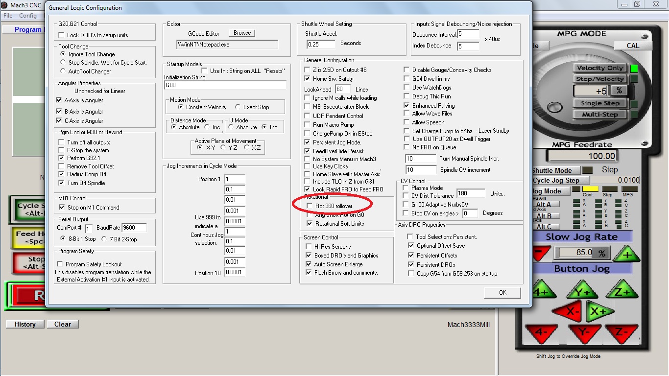

как и стоило ожидать, по коду, любезно предоставленному выше двигается только три оси. производитель что-то молчит

Пользовал и использую до сих пор обе версии smootstepper, проблем с 4-й осью никогда не испытывал. думается мне что-то с настройками МАЧ-а намудрили.......
Попробуйте в MDI осью покрутить ,если не сложится -выкладывайте профиль с настройками своего станка, посмотрю на досуге что не так.......

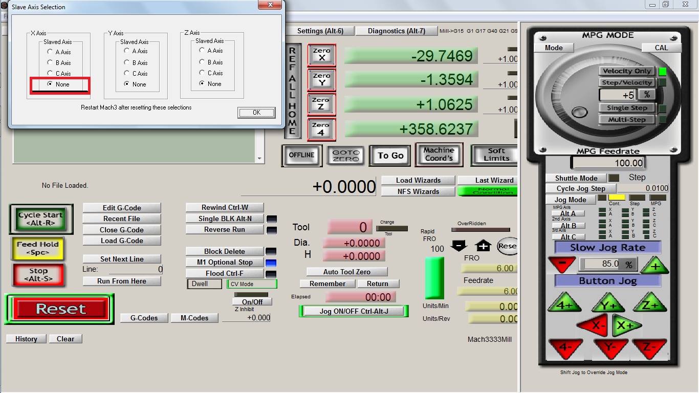

Разглядел в начале темы профиль с настройками, поковырялся немного....... проблема скорее всего кроется здесь-
мач.jpg (3820 просмотров) <a class='original' href='./download/file.php?id=40704&mode=view' target=_blank>Загрузить оригинал (308.02 КБ)</a>
изначально у вас ось А была назначена как ведомая оси Х .отсель и конфликт.
по крайней мере изначально ваш профиль(4-я ось) у меня не работал.... поменял настройки(см скрин выше) и все зашевелилось......
и думаю на всяк случай стоит глянуть на скрин номер 2
мач2.jpg (3816 просмотров) <a class='original' href='./download/file.php?id=40706&mode=view' target=_blank>Загрузить оригинал (338.57 КБ)</a>
иначе после поворота на 360 гр координаты поворотной оси сбросятся в 0

спасибо огромное! в эту закладку не лазил - подумал, ну причем тут могут быть подчиненные оси....

Сгонял в мастерскую, попробовал. Работает!!! Спасибо большое за помощь. Сам бы я тупил неопределенное время, тем более, что разработчик не откликается что-то пока, да и на его форуме тоже почти тишина.
Сам я в это меню точно не лез (никогда не использовал подчиненные оси). Значит эта настройка прописалась когда подгрузился профиль ESS после установки соответствующего плагина.

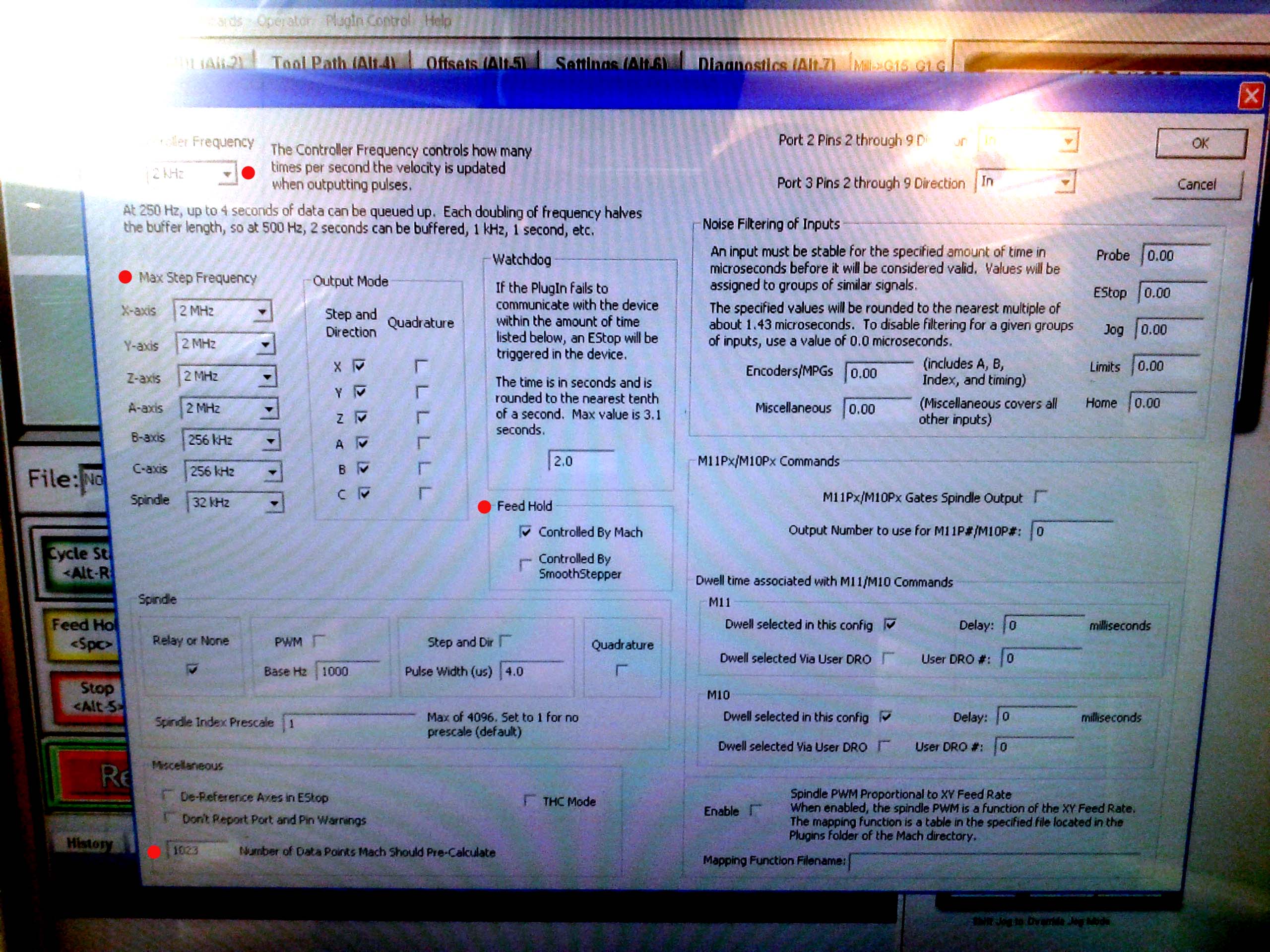

приехал делать скриншоты и вспомнил, что кнопки PrtScr на клаве нет, так что фотка с телефона.
Собственно. без инструкции большая часть настроек не понятна, но хотя бы базовые (пометил красным) узнать бы.

К Max step freq претензии у меня есть........
Незнаю как эзернет версия себя поведет ,но когда у меня был USB вариант, были вылеты SS при очень малых значениях подачь пока не разобрался именно с этим параметром.примерно так- x0y0z0 f3000
x1000y0z5
Короче так -смотришь мотор тюнинг. Допустим там у тебя 500 шагов на мм а в настройке скорости 8000мм в минуту . итого 500*8000/60=66666 импульсов в секунду
т е 66,6 кГц Ставишь ближайшее большее значение и работай..........

Так, а, вроде бы, все и так понятно - первая красная точка - частота разбиения траектории на участки по времени.
вторая - частота дискретезации выходов Step Dir
третья - чьими силами реализовывать паузу при нажатии на эту кнопку (замедляется и останавливается смусеппер, или Mach3 расчитывает замедление и остановку и передает это в буфер)
последняя - какое количество точек траектории Mach3 должен предварительно рассчитать и хранить в своем программном буфере (частота этих "точек" зависит от первой настройки).

задал пару вопросов производителю. вот что пишет
Hi Alex,
I'll probably get in trouble for supporting an "enemy" such as yourself (just kidding of course). I wish the politicians would stop their evil wars and learn to love each other and be happy. I really believe that may happen in the not too distant future. As long as we don't blow up the world in a nuclear war.
The answers to your questions:
1. The Max Step Frequency for each axis is dependent upon the steps/mm (or steps/inch) of your system, and how fast you want to cut. First start with how fast you want to cut. Let's say you want 5000 mm/minute. That is about 83 mm/second. If the resolution of the axis is 400 steps per mm, then the max step frequency would be 400 * 83 = 33,200 steps per second. You would want to choose the setting of 64 kHz. Just to be sure, you should always use the next higher if you are close to it. In other words, if you calculate 28 kHz, I would still use 64 kHz even though 32 kHz is greater than 28 kHz. It won't make that much difference.
2. The ESS doesn't do look ahead. That is all Mach. The thing you might be referring to is Feed Hold. If the ESS handles it, then the Feed Hold is instantaneous. But the problem is once it stops you won't be able to move anything and then move back and resume. When the ESS plugin does it, it puts the system in "suspended animation". When you tell it to start again, it resumes from where it left off. Letting Mach handle it has the disadvantage that it takes time for it to take effect. But the advantage is that you can stop and move the machine around and then go back to where it stopped and resume. In Mach4, the problem goes away because the reaction time when letting Mach handle it is nearly instantaneous. It is really nice.
Greg
