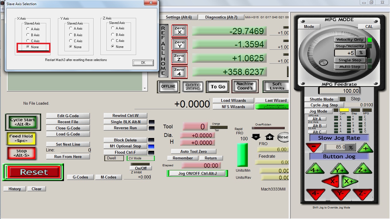

Как разблокировать ось А в Mach3?

как и стоило ожидать, по коду, любезно предоставленному выше двигается только три оси. производитель что-то молчит

Пользовал и использую до сих пор обе версии smootstepper, проблем с 4-й осью никогда не испытывал. думается мне что-то с настройками МАЧ-а намудрили.......
Попробуйте в MDI осью покрутить ,если не сложится -выкладывайте профиль с настройками своего станка, посмотрю на досуге что не так.......

Разглядел в начале темы профиль с настройками, поковырялся немного....... проблема скорее всего кроется здесь-
мач.jpg (3842 просмотра) <a class='original' href='./download/file.php?id=40704&mode=view' target=_blank>Загрузить оригинал (308.02 КБ)</a>
изначально у вас ось А была назначена как ведомая оси Х .отсель и конфликт.
по крайней мере изначально ваш профиль(4-я ось) у меня не работал.... поменял настройки(см скрин выше) и все зашевелилось......
и думаю на всяк случай стоит глянуть на скрин номер 2
мач2.jpg (3838 просмотров) <a class='original' href='./download/file.php?id=40706&mode=view' target=_blank>Загрузить оригинал (338.57 КБ)</a>
иначе после поворота на 360 гр координаты поворотной оси сбросятся в 0

спасибо огромное! в эту закладку не лазил - подумал, ну причем тут могут быть подчиненные оси....

Сгонял в мастерскую, попробовал. Работает!!! Спасибо большое за помощь. Сам бы я тупил неопределенное время, тем более, что разработчик не откликается что-то пока, да и на его форуме тоже почти тишина.
Сам я в это меню точно не лез (никогда не использовал подчиненные оси). Значит эта настройка прописалась когда подгрузился профиль ESS после установки соответствующего плагина.
