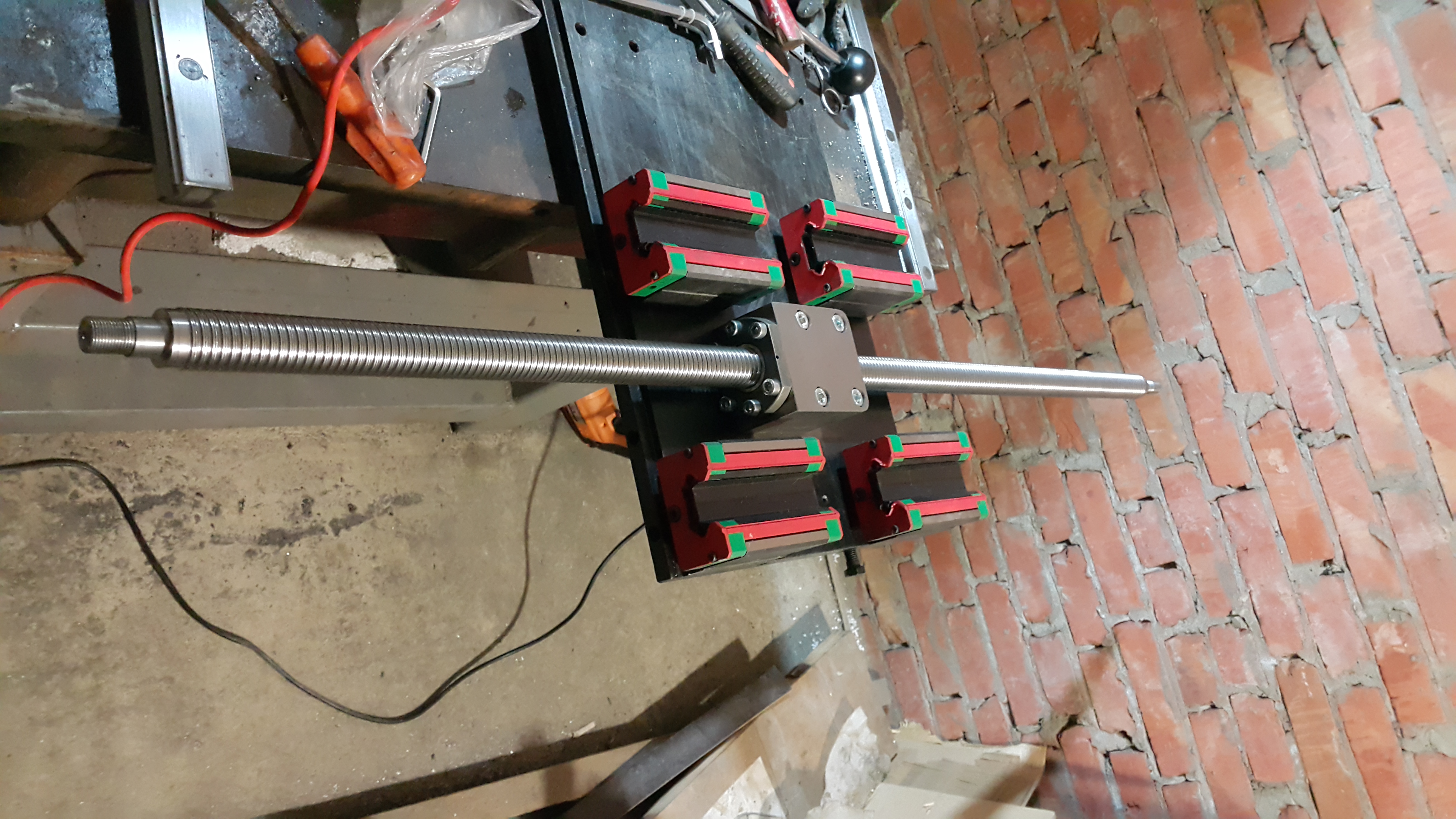

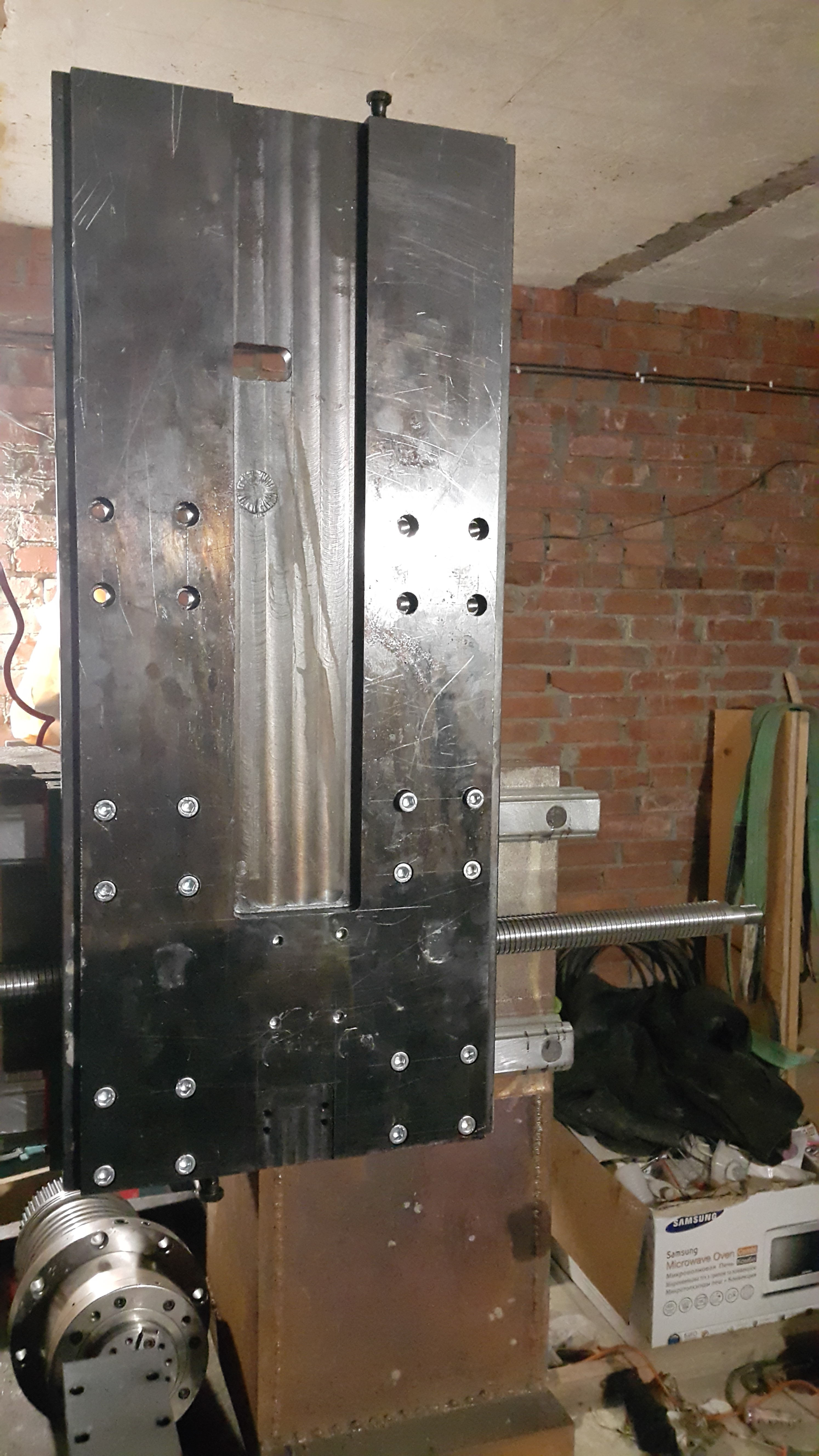

Плита оси Z.
20150105_183600.jpg (3113 просмотров) <a class='original' href='./download/file.php?id=40212&mode=view' target=_blank>Загрузить оригинал (4.25 МБ)</a>
20150105_183607.jpg (3113 просмотров) <a class='original' href='./download/file.php?id=40213&mode=view' target=_blank>Загрузить оригинал (3.97 МБ)</a>

Re: Крепыш
Сообщение Pahan »

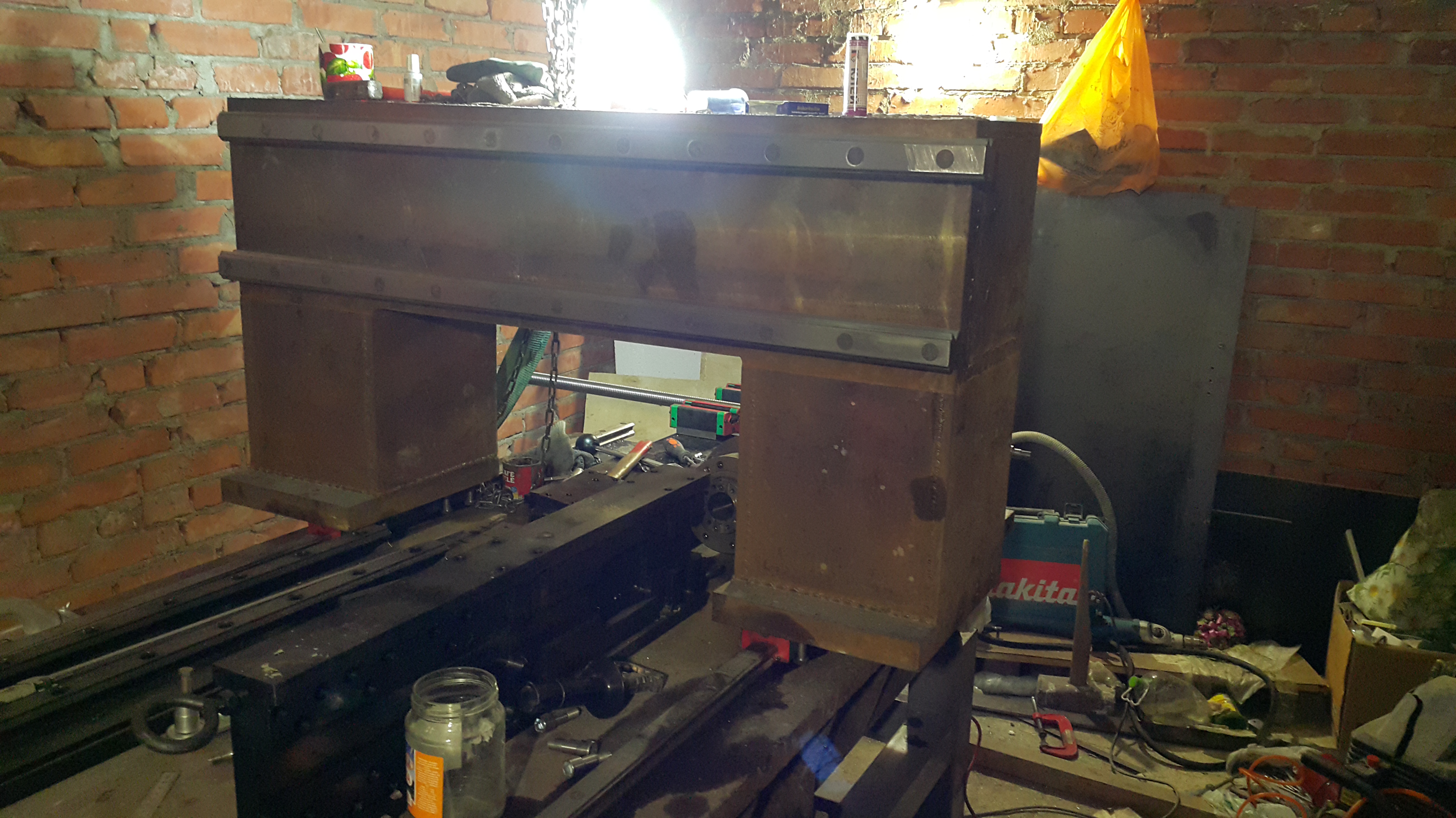

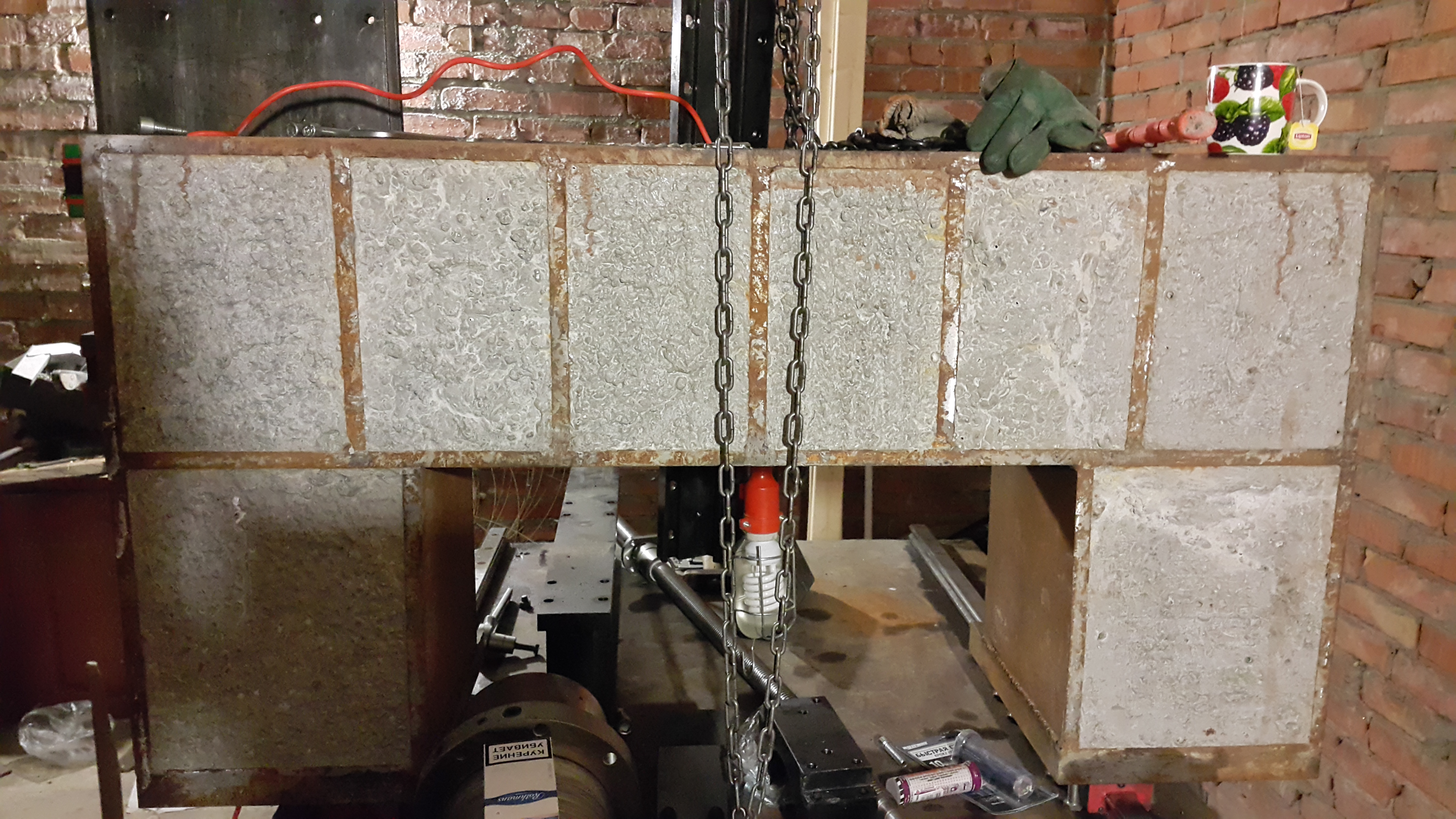

PKM писал(а):А портал - все 300кг? :)
Нет. Сам портал (без оси Z) весит примерно 850-900 кг.

Сообщение Pahan »

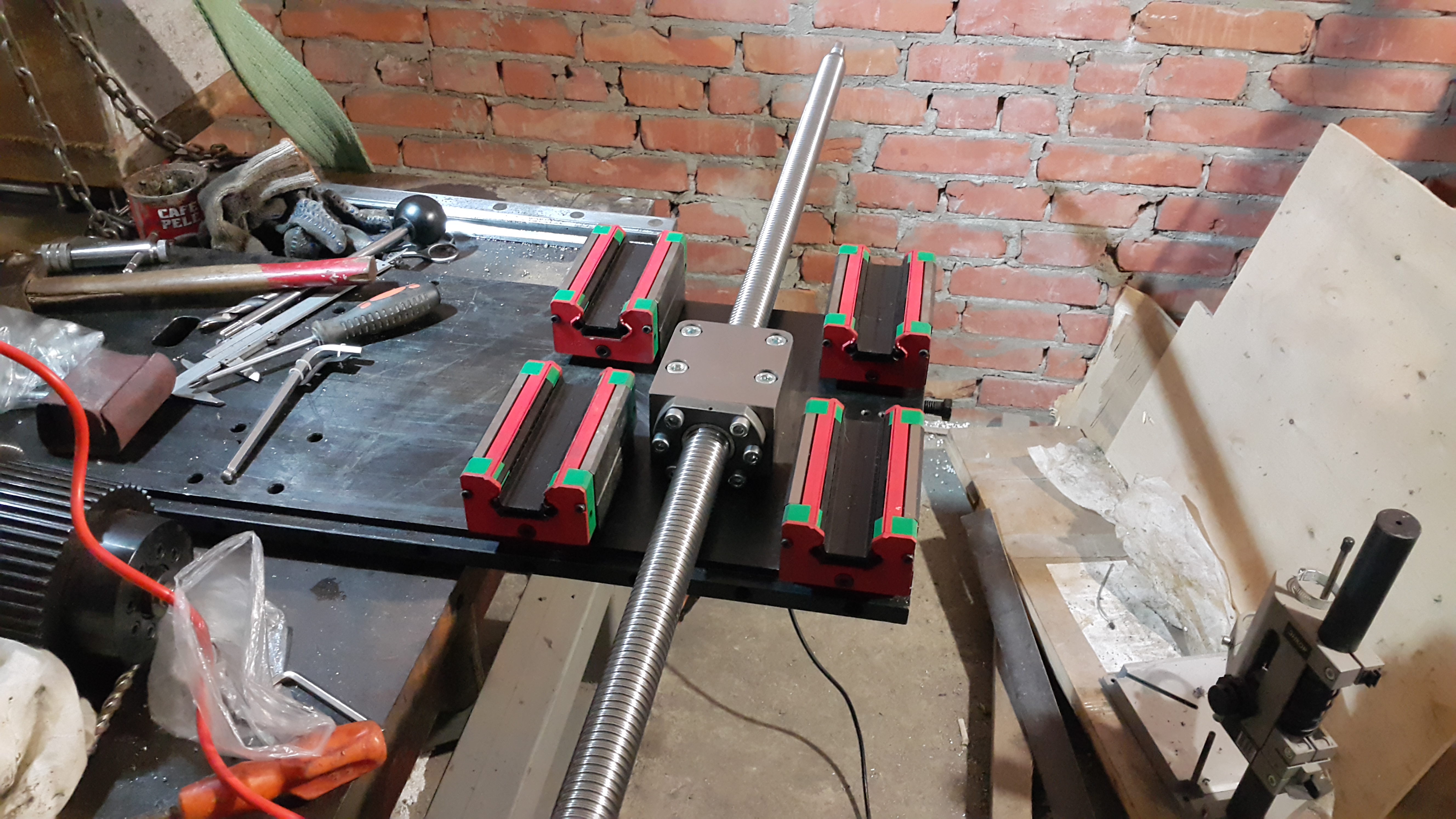

Вот и сам портал.
20150105_183639.jpg (3110 просмотров) <a class='original' href='./download/file.php?id=40214&mode=view' target=_blank>Загрузить оригинал (4.86 МБ)</a>
20150111_221640.jpg (3110 просмотров) <a class='original' href='./download/file.php?id=40215&mode=view' target=_blank>Загрузить оригинал (4.67 МБ)</a>
20150111_221702.jpg (3110 просмотров) <a class='original' href='./download/file.php?id=40216&mode=view' target=_blank>Загрузить оригинал (4.27 МБ)</a>

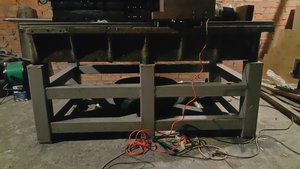

Сообщение Pahan »

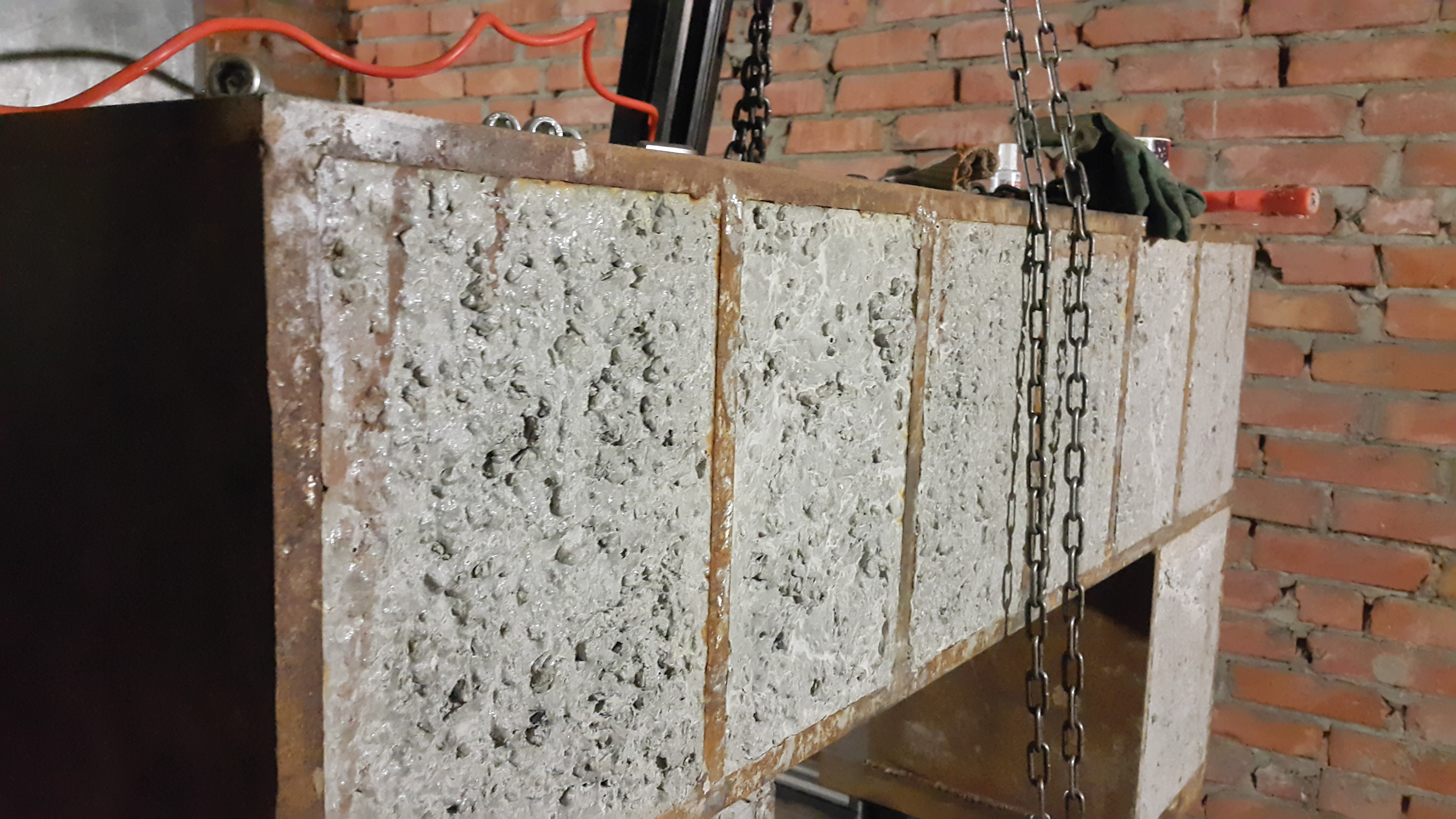

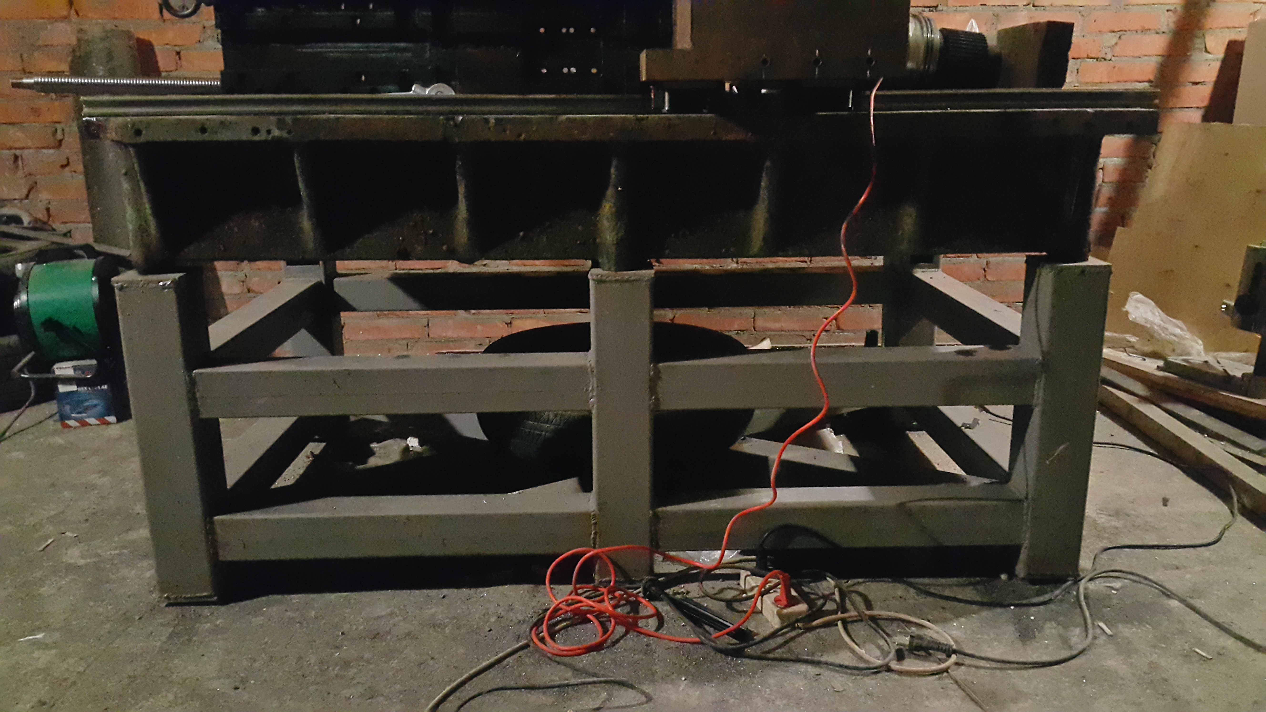

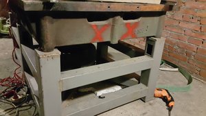

"Станина"
20150111_221426.jpg (3110 просмотров) <a class='original' href='./download/file.php?id=40217&mode=view' target=_blank>Загрузить оригинал (4.65 МБ)</a>
20150111_221502.jpg (3110 просмотров) <a class='original' href='./download/file.php?id=40218&mode=view' target=_blank>Загрузить оригинал (4.08 МБ)</a>

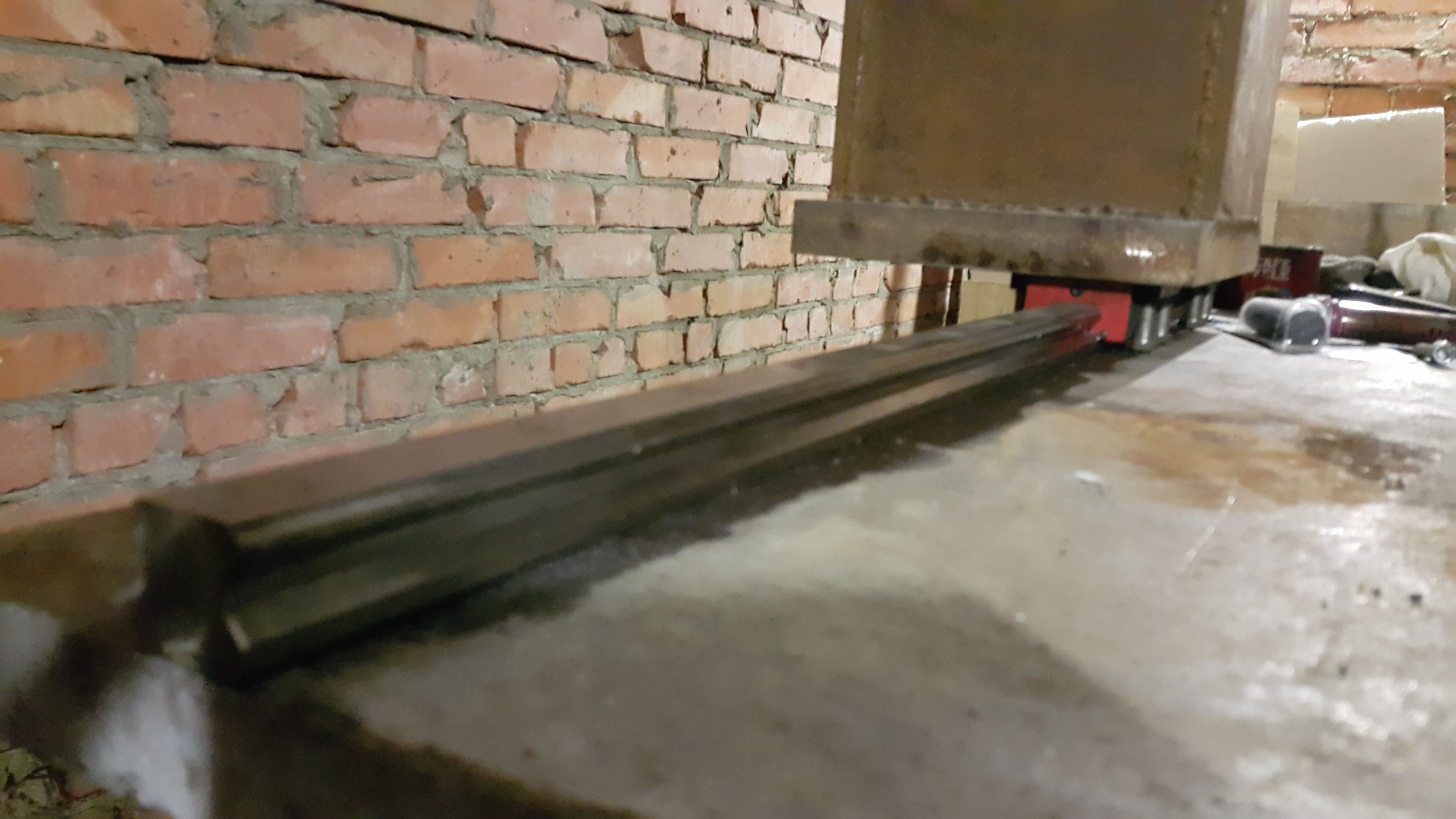

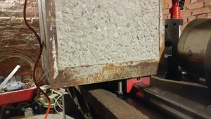

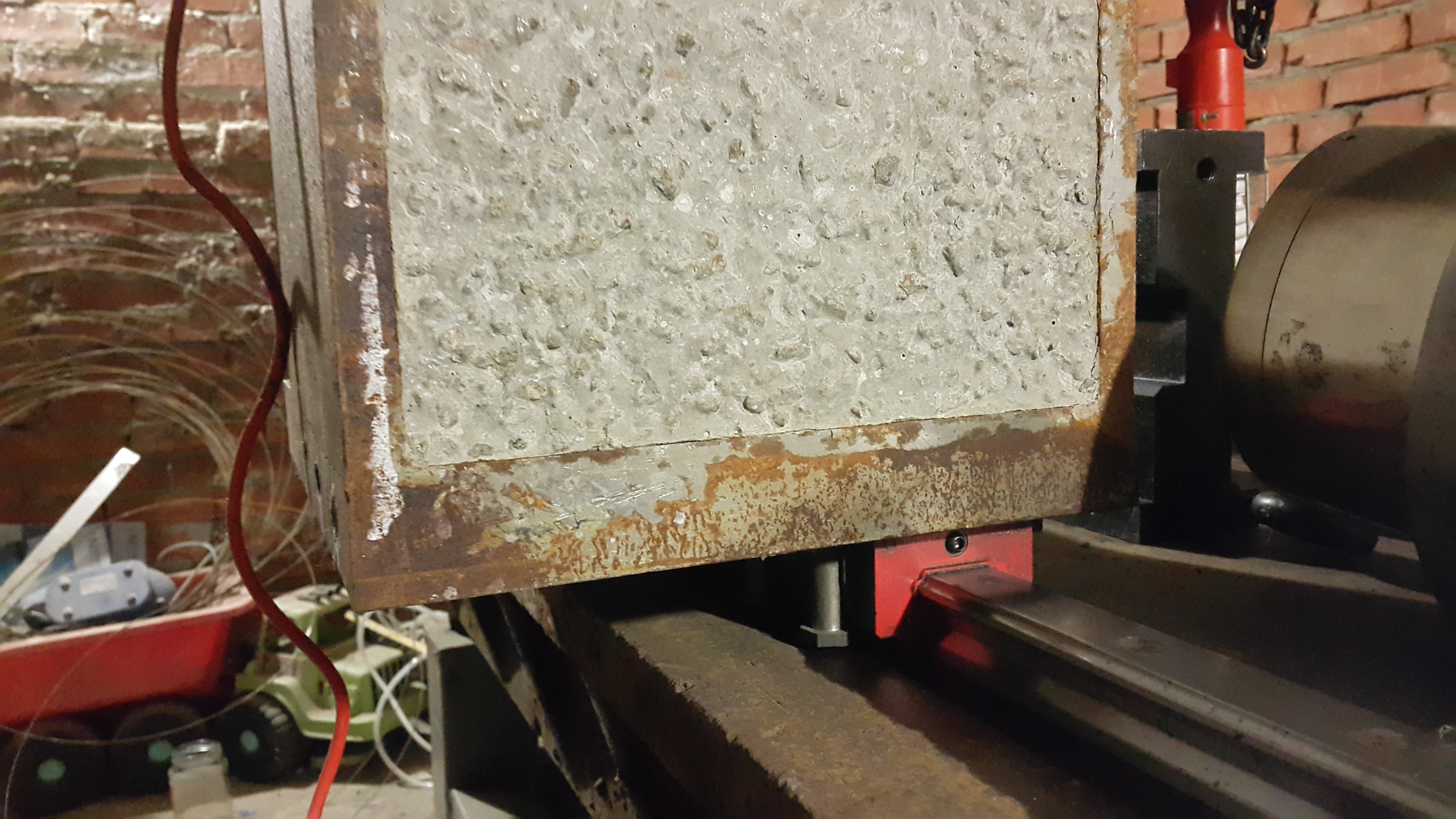

Re: Крепыш
Сообщение Pahan »

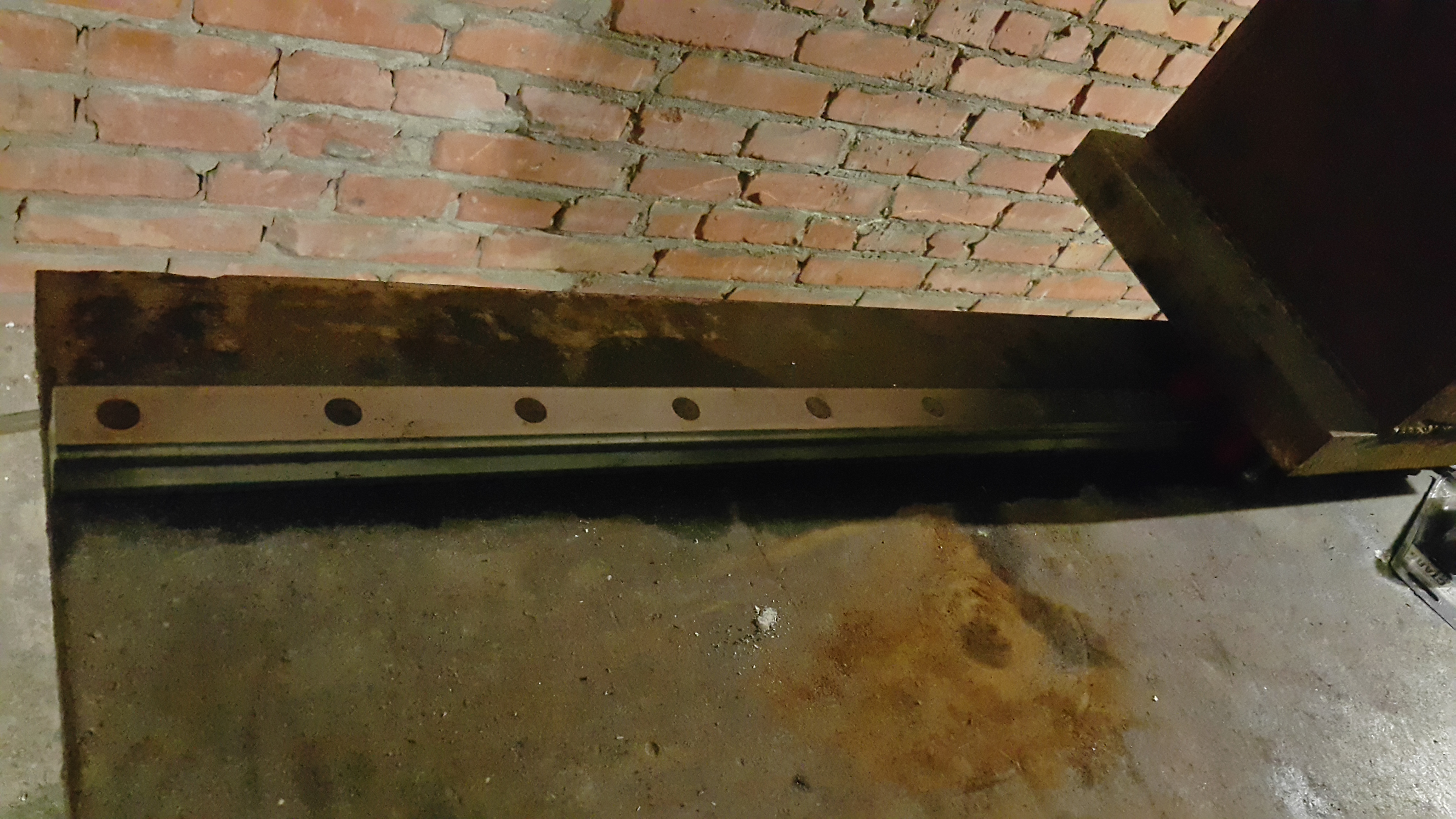

Рельсы 35-е по Х.
Все отверстия крепления всех рельс, зашпаклеваны "холодной сваркой" и зачищены.
20150111_221611.jpg (3109 просмотров) <a class='original' href='./download/file.php?id=40219&mode=view' target=_blank>Загрузить оригинал (4.4 МБ)</a>
20150111_221619.jpg (3109 просмотров) <a class='original' href='./download/file.php?id=40220&mode=view' target=_blank>Загрузить оригинал (3.5 МБ)</a>
20150111_221654.jpg (3109 просмотров) <a class='original' href='./download/file.php?id=40221&mode=view' target=_blank>Загрузить оригинал (4.43 МБ)</a>

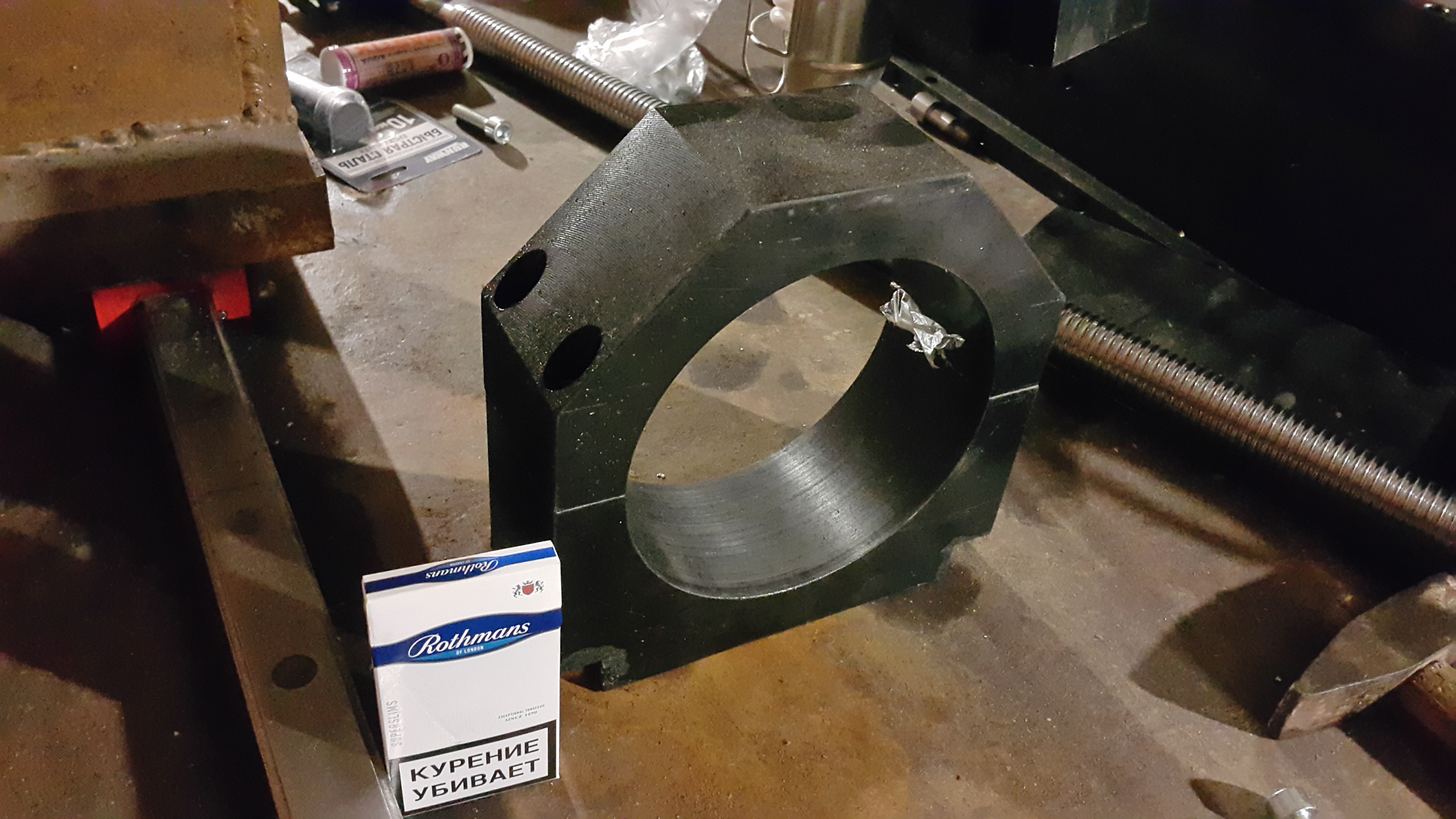

Кронштейн крепления шпинделя.

mhael
Сообщения: 2400
Репутация: 769
Настоящее имя: Ильдар
Re: Крепыш
Сообщение mhael »
боюсь убежит у Вас станок с постамента :)

Pahan
Сообщения: 242
Зарегистрирован: 06 ноя 2013, 18:30
Репутация: 14
Откуда: Армавир
Re: Крепыш
Сообщение Pahan »
mhael писал(а):боюсь убежит у Вас станок с постамента :)
Посмотрим. Можно в трубы 100х100 залить бетон.
Не поможет, сделаю бетонное основание.

Pahan писал(а):отверстия крепления всех рельс, зашпаклеваны "холодной сваркой"
Зачем, чем этот метод лучше использования родных пластиковых заглушек?
Не захотел. Так будет чище.

Плита оси Z на портале.
толщина плиты 35 мм.
20150105_211352.jpg (3057 просмотров) <a class='original' href='./download/file.php?id=40227&mode=view' target=_blank>Загрузить оригинал (1.99 МБ)</a>
