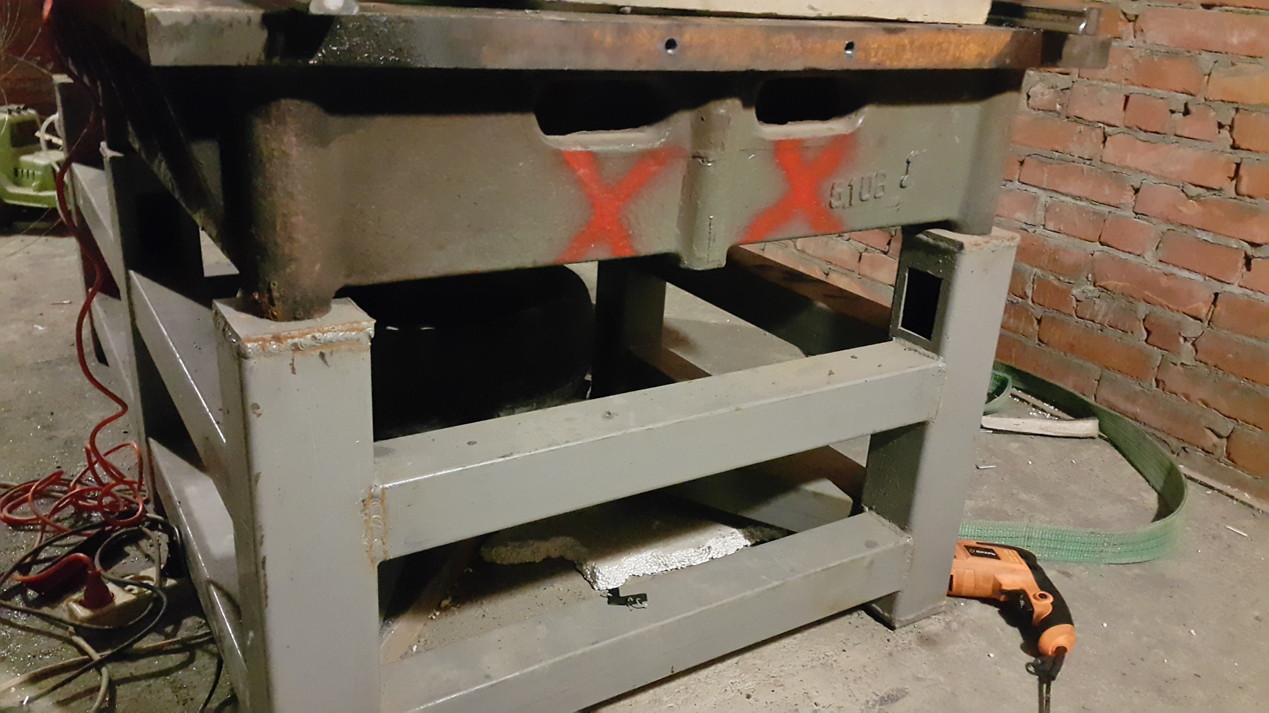

Re: Крепыш
Сообщение Pahan »
"Станина"
20150111_221426.jpg (2830 просмотров) <a class='original' href='./download/file.php?id=40217&mode=view' target=_blank>Загрузить оригинал (4.65 МБ)</a>
20150111_221502.jpg (2830 просмотров) <a class='original' href='./download/file.php?id=40218&mode=view' target=_blank>Загрузить оригинал (4.08 МБ)</a>

mhael

боюсь убежит у Вас станок с постамента :)

Pahan
Сообщения: 242
Зарегистрирован: 06 ноя 2013, 18:30
Репутация: 14
Откуда: Армавир
Re: Крепыш
Сообщение Pahan »
mhael писал(а):боюсь убежит у Вас станок с постамента :)
Посмотрим. Можно в трубы 100х100 залить бетон.
Не поможет, сделаю бетонное основание.
